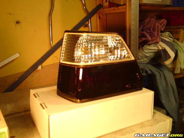

Fixa mig nya baklysen idag, får väll se om dessa blir bra, lexusarna åker i varje fall, kommer användas vid besiktning. Mina vita kändes inte riktigt som dom passade in heller, Om inte dessa smälter ihop bra kanske någon som har något förslag big_smile
Köpte även ett oljekylarkitt idag så man kan hålla oljan lite svalare wink

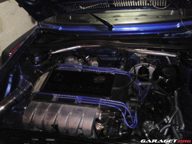

Idag fick jag dit mitt steg 2 insug och mitt portade spjällhus, kan säga att det märktes skildnad på dom lite högre registrena smile Även nya tändkablar på plats, lite dålig bild men behöver putsas till en aning wink Hoppas jag lyckas dölja dessa grejor tillräckligt väl för sfro wink
