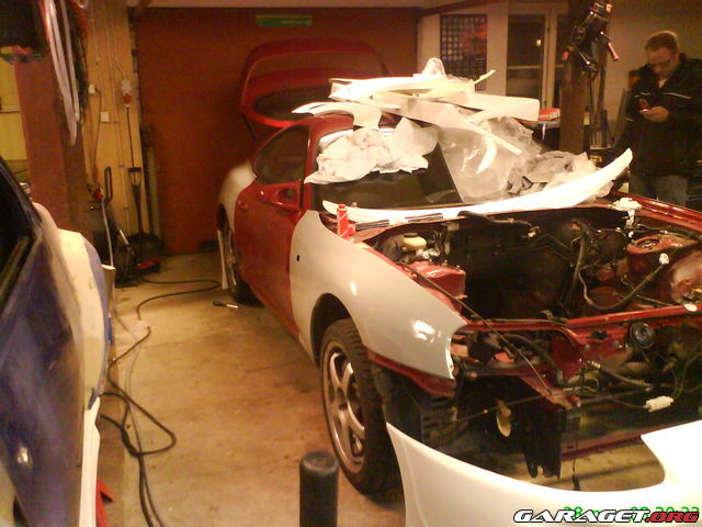

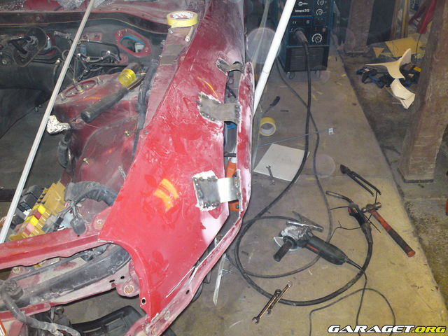

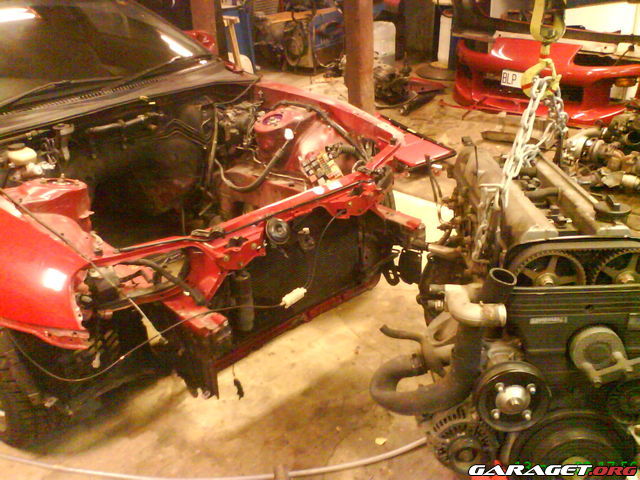

I Oktober körde jag och en polare till Västerås för att köpa den billigaste Supran på blocket som var manuell.. Tanken var att montera på ett widebody paket och skrämma upp motorn till ca 600hk.. Men som med allt annat jag börjat rota i så spåra det ur..

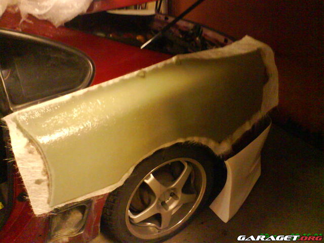

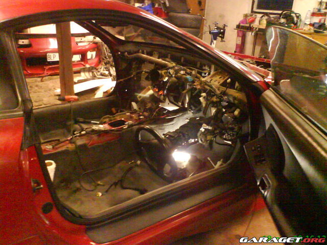

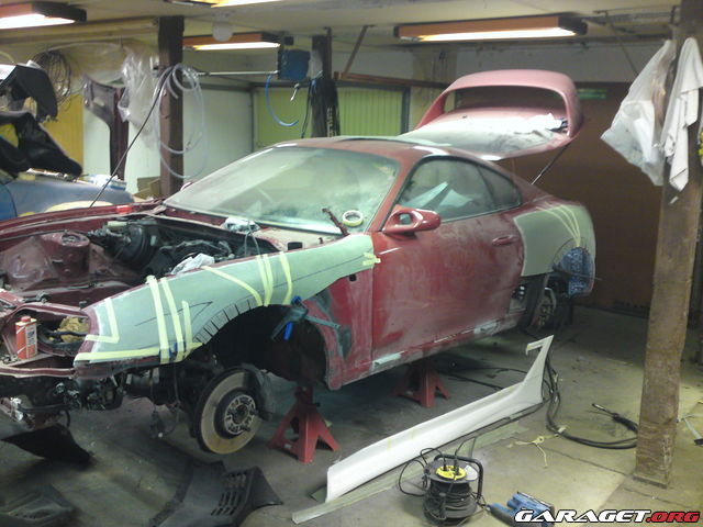

Ca en vecka efter köpet så fick jag tillgång till en lite större garageplats än mitt eget garage och bilen börjades plockas isär.. Veckan efter så var motor, växellåda, inredning mm urplockat och ett paket från England var beställt.. när jag väl fick paketet insåg jag att det inte var nån höjdare.. Så jag körde iväg och köpte 12kg väv och 20kg polyesterplast och satte igång med breddningen så som jag ville ha det..
Nu är projektet i full gång och ska förhoppningsvis vara klar tills Elmia..

https://www1.garaget.org/gallery/archive/91705/570740_1r05qo.jpg
https://www1.garaget.org/gallery/archive/91705/570742_ujsgyh.jpg
https://www1.garaget.org/gallery/archive/91705/570743_0j6dwx.jpg
penslat på lite gelcoat.. visste ju inte riktigt hur jag skulle gå till väga

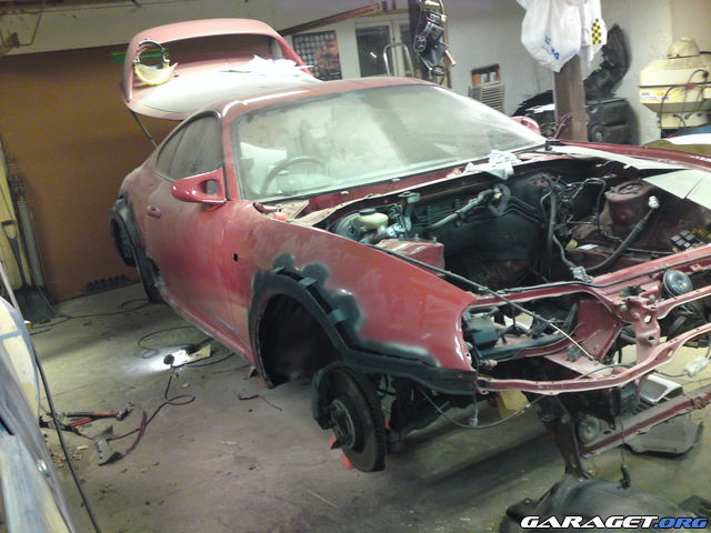

https://www1.garaget.org/gallery/archive/91705/570746_z7kb29.jpg

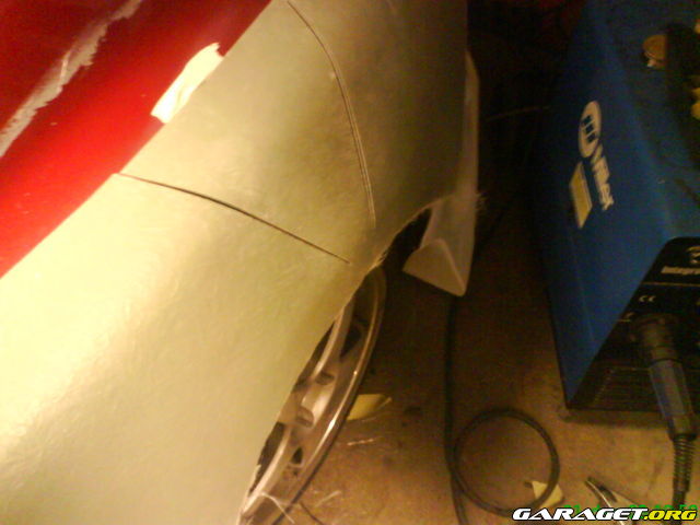

ett lager väv bara så jag skulle kunna forma det som jag ville
https://www1.garaget.org/gallery/archive/91705/570750_v1n9ax.jpg
5cm ut bak
https://www1.garaget.org/gallery/archive/91705/570752_mjsxjs.jpg

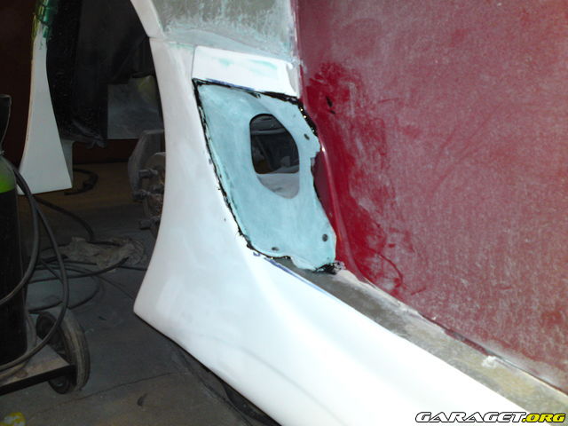

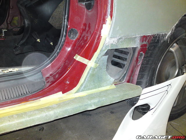

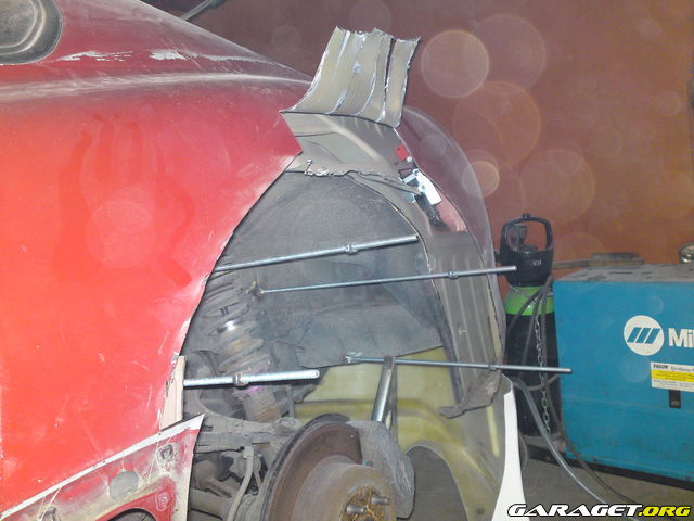

Fick bygga egna tröskelbreddare
https://www1.garaget.org/gallery/archive/91705/570754_d7f7to.jpg

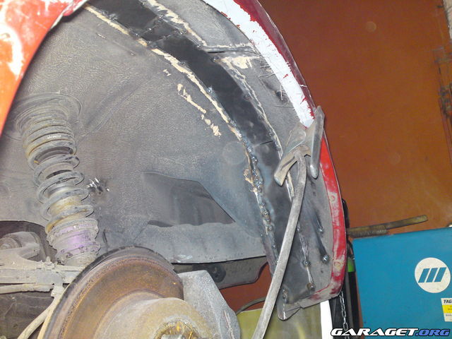

Breddning av skärmkant.. mitt i hjulhuset
https://www1.garaget.org/gallery/archive/91705/570761_jx83re.jpg
Såhär blev det

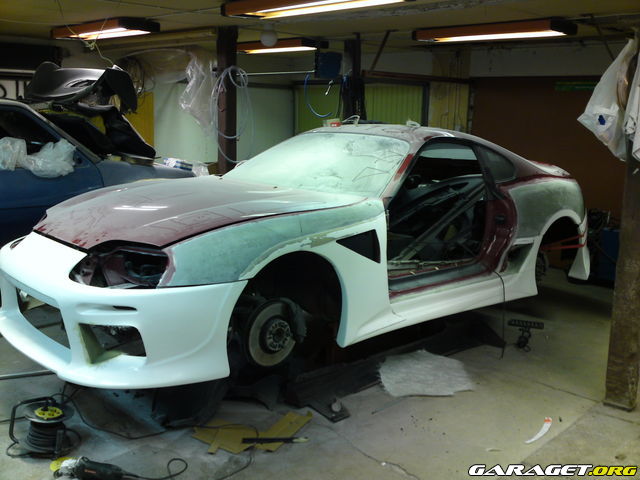

https://www1.garaget.org/gallery/archive/91705/570762_5di6qi.jpg
Fram
https://www1.garaget.org/gallery/archive/91705/570763_agiywa.jpg
Skärmkanter klara..
https://www1.garaget.org/gallery/archive/91705/570766_uokobu.jpg
https://www1.garaget.org/gallery/archive/91705/570772_tu5ucp.jpg
sista biten på sidorna
https://www1.garaget.org/gallery/archive/91705/570774_6anyk7.jpg

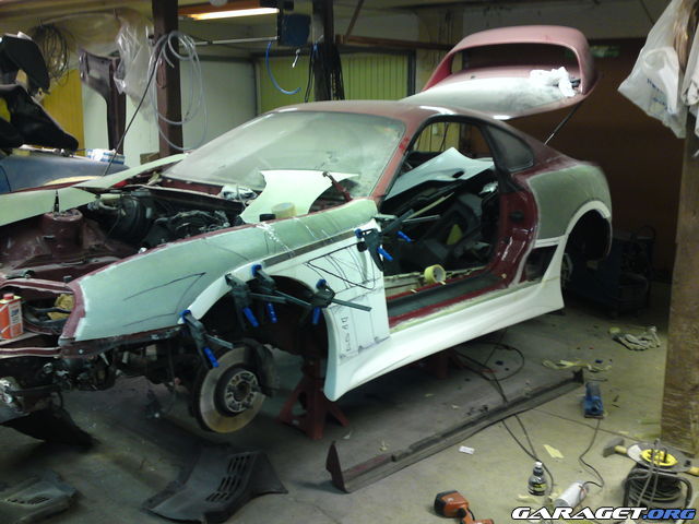

Börjar ju likna en bil igen

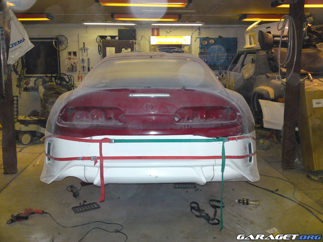

https://www1.garaget.org/gallery/archive/91705/570778_a1b7yp.jpg
bakspoilern på plats efter lite ombyggnad
https://www1.garaget.org/gallery/archive/91705/570782_5x7rg3.jpg
fronten behövdes också fixas
Senast redigerat av Lidborn (10 mars 2011)

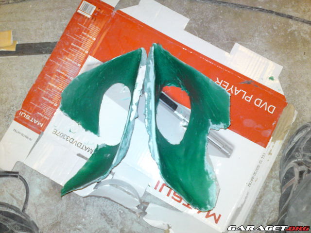

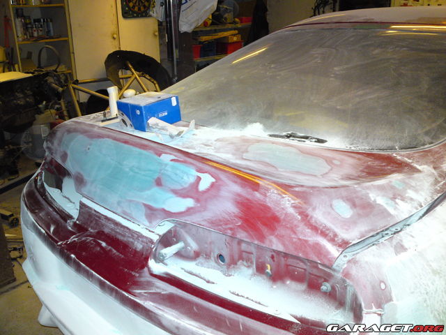

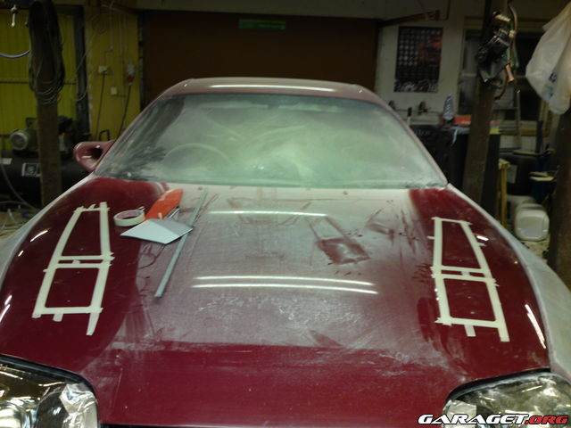

Lite av det som ska kapas ut i huven
https://www1.garaget.org/gallery/archive/91705/572630_h51ben.jpg
Lagt igen torkarmotorn, bromsljus och hålen till vingen

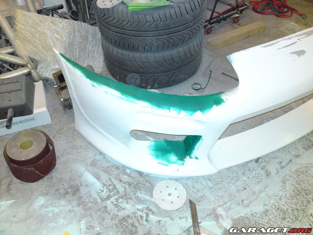

Jaha idag har man spacklat färdigt fronten.. Tog en jäkla tid och det är så jä*la tråkigt.. Har hållt på med mina intag till bakbroms kylningen.. inte lätt att göra dom identiska på frihand.. men det närmar sig.. och även det tar en jä*la tid och det känns som man inte kommer någonstans.. Dax att lägga på två lager väv på tordag och då kommer det lite nya bilder..

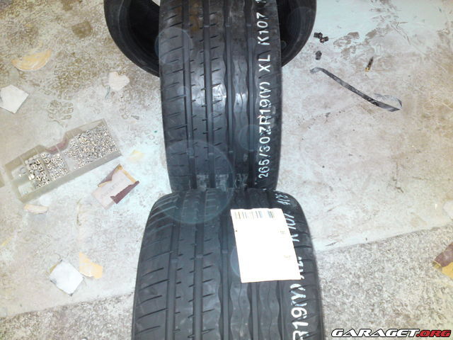

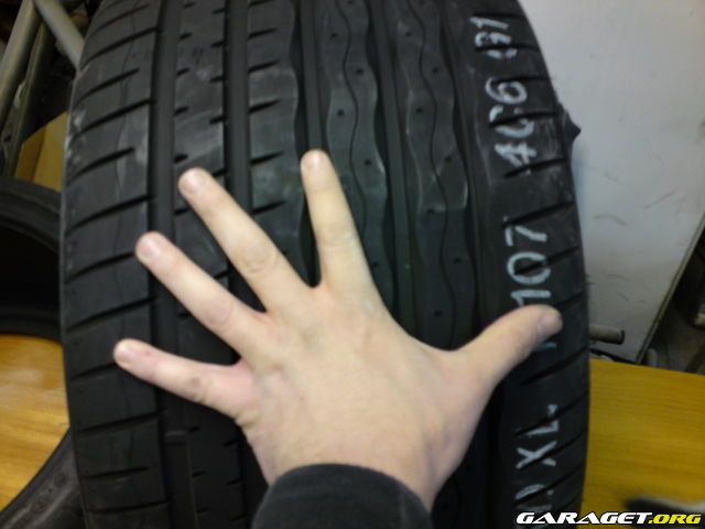

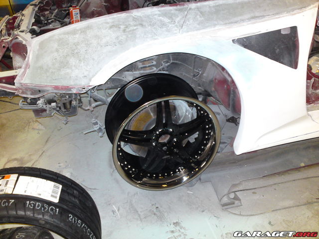

Lite nya bilder.. Har till sist blivit klar med luft intagen till bromsarna bak, batteriet tog slut i telen så jag fick inte tagit några bilder på dom.. Men bilder på fälg och däck fick jag tagit innan nallen dog.. Fälgarna provmonterades och mättes upp.. Sen körde jag och lämna 2 av dom på breddning..
https://www1.garaget.org/gallery/archive/91705/574909_glknc8.jpg
9,5/19
https://www1.garaget.org/gallery/archive/91705/574912_b5ifi2.jpg
Lite skilnad :o)
https://www1.garaget.org/gallery/archive/91705/574916_5n24sx.jpg
Och jag har ändå rättså stora händer.. ha ha
