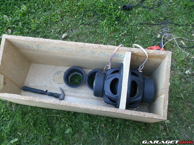

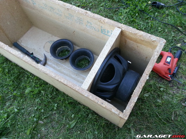

Tror bestämt jag har tuggat i mig en knippe duracell batterier. Far ju runt som en tok och leker med lite olika lådor. Så här kommer en ny variant som ska testas i bilen.
Hitta en gammal låda så varför inte prova och kasta in lite basar i den smile
Den e inte vacker men den kommer att fylla sitt syfte smile
https://www1.garaget.org/gallery/images/107/106532/106532-87988cd0fbd3ac7664d9b8c6215ae58e.jpg
Mecka ihop en baffel för basen
https://www1.garaget.org/gallery/images/107/106532/106532-38f610eb9d7eefa084d38f707ec39c5f.jpg
Provmontering
https://www1.garaget.org/gallery/images/107/106532/106532-4ea93aba42439508630dca37f12e63ee.jpg
Och så i med den andra basen med
https://www1.garaget.org/gallery/images/107/106532/106532-b880d0f7586b3b8a26da4115f39aef5e.jpg
Skruva ihop lådan och dags för en provmätning
https://www1.garaget.org/gallery/images/107/106532/106532-346b818627289d5c9e4d098da1b0c907.jpg
Blev inte det bästa men. Lite labbande på den där så kanske det kan bli något bättre...
Det var allt för denna gång. Blir kanske en del labbande imorn smile

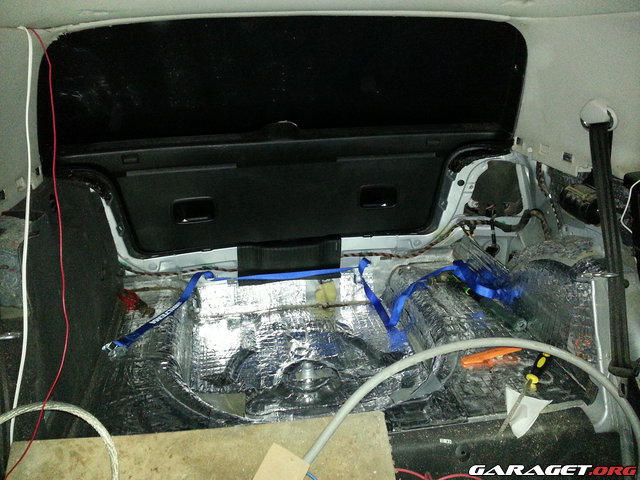

Sådärja då har man gjort lite nytta smile...
Började med att kompleteringsdämpa i skuffen (bara lite) smile
https://www1.garaget.org/gallery/images/107/106532/106532-9208c37e63f31f99aa00dfa9787a192a.jpg

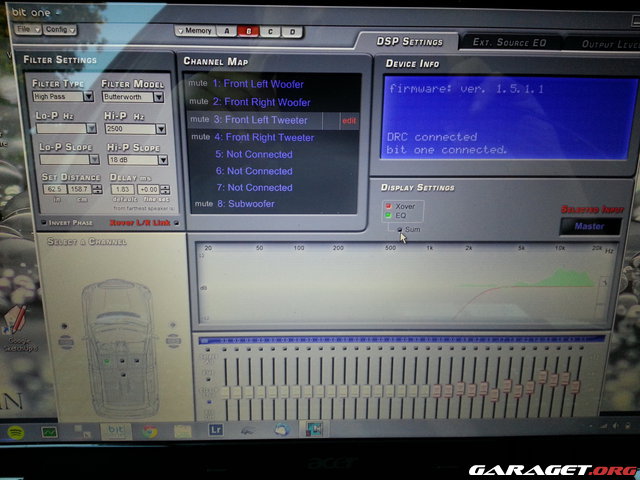

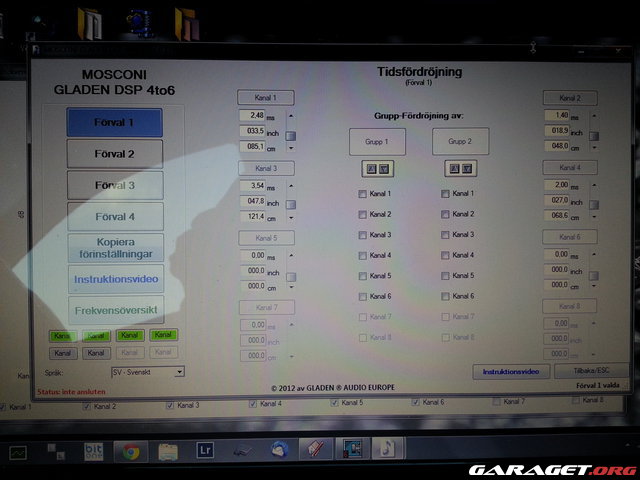

Sen fick jag möjligheten att prova Mosconi 4to6 DSP.
En klart enkel ljudprocessor på så sätt att programvaran var bara att ladda hem och installationen var busenkel.
Starta stereon ladda rosabrus och skruva upp volymen till odistad signal. Sen var det bara att justera ingångarna på DSP till det klippte och sen skruva ner lite till att det sluta.
Starta upp programmet och in och justera efter tycke och smak. Allt kändes lite bakvänt för att man är van med Bitone. Men som sagt ville ju testa och se hur den ville prestera.
Mitt betyg klart godkänd. Man kan säkert få till det ordentligt om man lägger ner en massa tid smile.
Dags att kasta in min egen DSP (BitOne)
https://www1.garaget.org/gallery/images/107/106532/106532-cbedefc4363572721e7b0bf161c5e349.jpg
BitOne har jag ju kört tidigare men denna gång skulle det delas aktivt smile.
Vilken upplevelse att kunna dela aktivt och sen tidskompa alla element.
NU ÄR DET EN FRÖJD FÖR ÖRAT smile smile
Min smak hamnade på BitOne. Kanske beror på att jag är mera hemma med den.

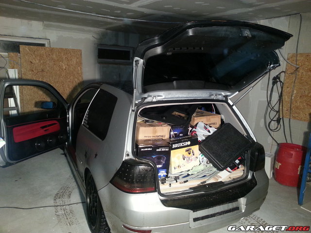

Då var man på plats i Puttes garage
https://www1.garaget.org/gallery/images/107/106532/106532-10f4d647a07e90e9d792b980fdcc5904.jpg
Blir ju en hel del saker som ska knölas in.
https://www1.garaget.org/gallery/images/107/106532/106532-67e5c7371ea48959eaa1d476f4d26c79.jpg
Putte puttsar till kanterna lite smile
https://www1.garaget.org/gallery/images/107/106532/106532-ccfe39c61a050cf58ff2fde5ca38de97.jpg
Shit fastna visst på bild smile
https://www1.garaget.org/gallery/images/107/106532/106532-b6df5cca6ef2de9669c1056ed3293214.jpg
NU blir det sovlådan så man orkar med nya tag om ett par timmar smile
