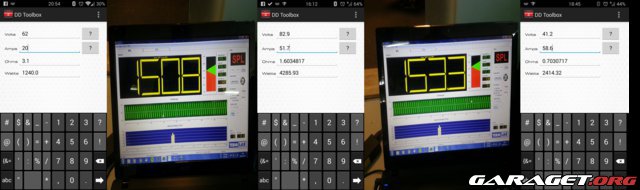

Dagens test då.
Första o andra bilden är stegen kopplade i 2 Ohm. 150.8 dB Effekt 1240W per steg.
Tredje och fjärde bild Dockade steg basarna kopplade i 1 Ohm. 153.3 dB Effekt 4285W.
Sista bilden är allt kopplat i 0.5 Ohm per steg. Effekt 2414W. Tyvärr inget bra resultat (behöver mer ström)
Sammanfattning. Fan va det spelar  .
Nu blir det lite finlirande hemma och se vad man kan klämma ur mer

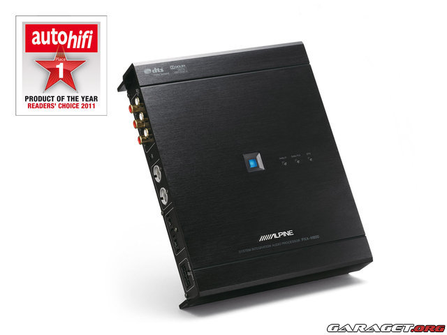

Och så själva processorn smile
PXA-H800
https://www1.garaget.org/gallery/images/107/106532/106532-88cd796c9ec1f396f7837c6013ae9995.jpg

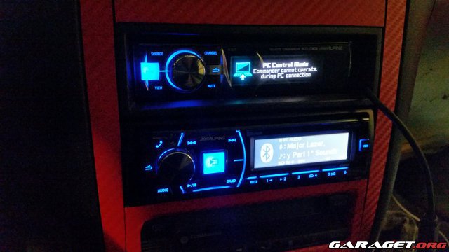

Tillfällig placering av Ruxen
https://www1.garaget.org/gallery/images/107/106532/106532-44aa1e018aa54efa01257f38fc972377.jpg

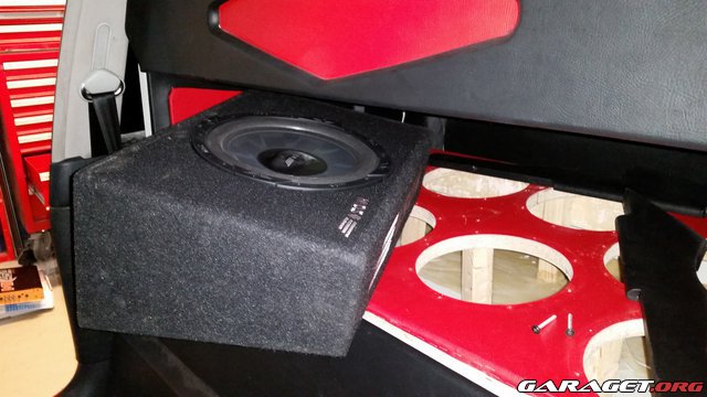

Slängde in en sluten låda i stora baslådan.
https://www1.garaget.org/gallery/images/107/106532/106532-9ac45f5a88be6a747f2c591d4f12dc9b.jpg

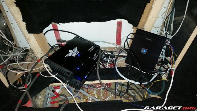

Och så lite sladdsallad där bak.
1 st Reference 1 ch
1 st Reference 4 ch
och processorn
https://www1.garaget.org/gallery/images/107/106532/106532-6a89a065779713025ee826fa8b5f9e38.jpg
