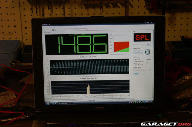

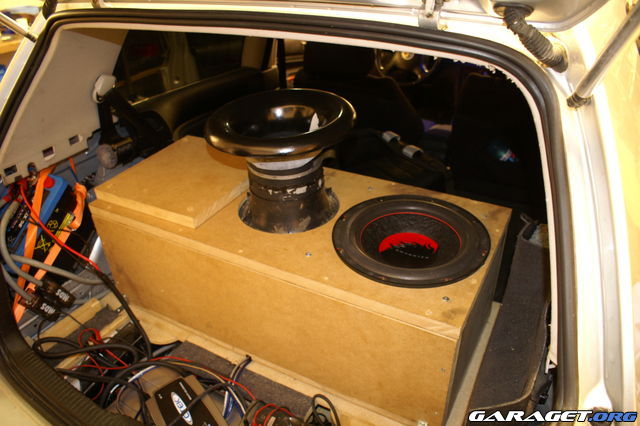

Idag blev det lite test av Dragster DWE126. Lådan vi använde oss av är 75L lådan och steget ett DD M3. Eftersom denna bas har 4 ohm spole så blir det inte effekt massor bara 600W. smile
Vid denna test blev det inga jätte höga dB men däremot spelade det riktigt snyggt och rappt i basen. men klart man inte kan låta bli att göra lite prover så jag körde en baslåt och det presterade bra. Nu går det säkert att klämma ur mer ur denna bas mer effekt eller kanske en annan låda. Men det överlämnar jag till någon annan att testa.
https://www1.garaget.org/gallery/archive/106532/821218_sloms1.jpg
Provspela en DWE 126 i 75L låda
https://www1.garaget.org/gallery/archive/106532/821225_7rtm81.jpg
Spela med DWE 126. Låt bassrace 4 låt 8. På ton blev det 144,3 dB

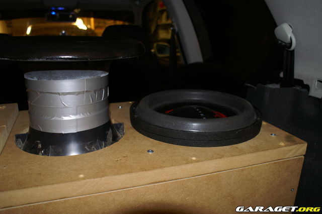

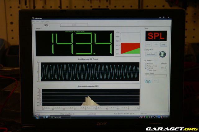

Sen kom Klas på att vi kunde ju labba med en annan Dragster så han löft fram en kloss på 28 kg en DWC 228. Sagt och gjort i med denna i lådan och provade lite. Spela massor kan jag lova inte bara massor med bas trevligt i musik med vid rätt avstämning.
Men det e ju alltid kul med siffror så i med rätt port och börja burpa lite. Och se det blev lite trevligare värden. Och sen e det ju som alltid det går alltid att göra bättre men det får någon annan göra smile.
https://www1.garaget.org/gallery/archive/106532/821234_vqxj40.jpg
Ett litet monster på 28kg DWC228
https://www1.garaget.org/gallery/archive/106532/821236_x2anos.jpg
Resultatet med en DWC228
Detta blev det med TON
