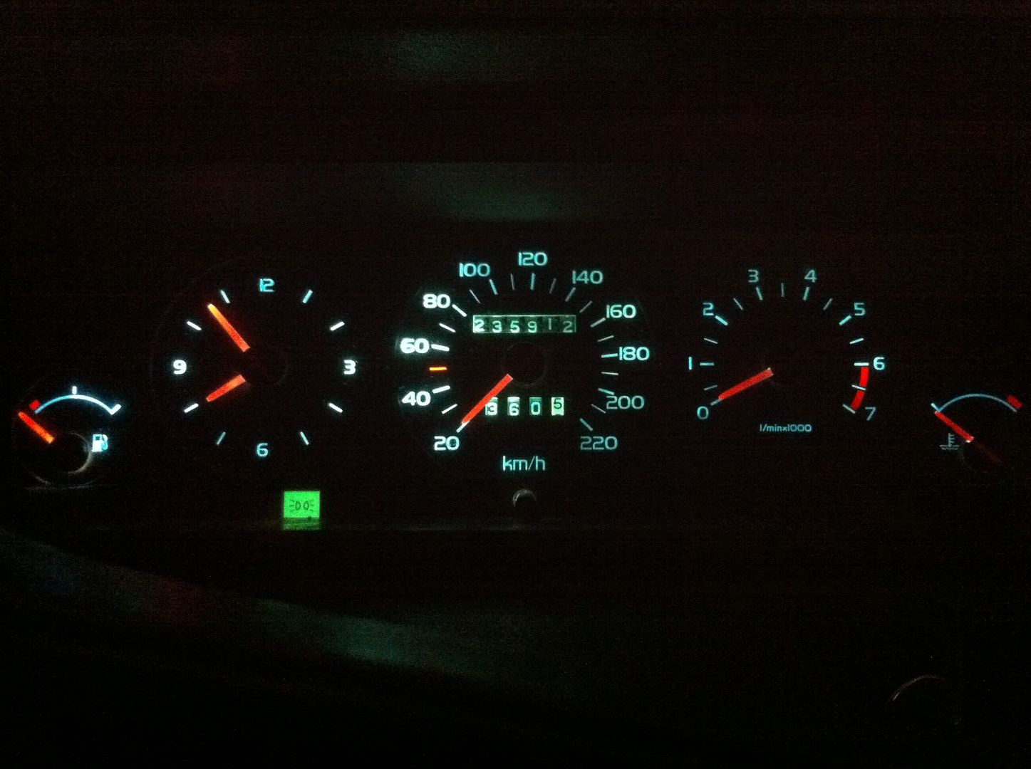

lindh00lm skrev:
http://www1.garaget.org/archive/137/136 … 146063.jpg
Blir nästan för rött roll
Håller jag med om, vart bättre med vit, får man lite kontrast med mätarna som blir orangea och vissa andra delar av instrumenten. big_smile

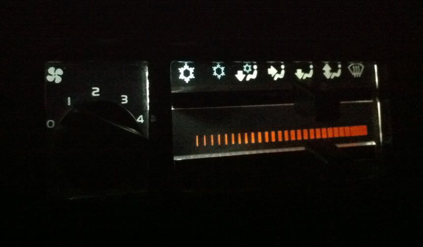

http://i163.photobucket.com/albums/t309/Zmile4ever/Volvo%20744%20GLE/IMG_1079-1.jpg
Resultatet med en sån här lampa. Observera att det är en T10 diod och att du ska ha en T5 diod om du inte har AC.
http://i163.photobucket.com/albums/t309/Zmile4ever/Volvo%20744%20GLE/IMG_1076.jpg
Gjorde en jämförelse mellan deras billigare dioder och deras dyrare, vänster är dyra och höger är billiga.
Prövade även båda i värmepanelen men har ingen bild  på den billigare monterad där. Men den billigare är ungifär lika mycket ljus i som original belysningen, med den dyrare vart det dock bra med ljus!

Hej undrar hur folk fått gjort för att få ljus i värmereglaget skrivit här tidigare om att sätta i högintensiv men de lyste int upp mkt smile tacksam för svar smile
Volvo 4 Life

Jag har en t5 högintensiv och de lysser inget hmm
Ingenting alls? Då har du kanske vänt den åt fel håll. Dioder är känsliga för +/-

den lysser ju men man ser ju bara lite lite ljus när de är kolsvart ute sad
Har du kollat om den lyser bra utanför värmereglaget?
hur menar du ?
hur menar du ?
Kollat så att dioden lyser starkt innan du kopplade in den, om inte gör det.

får kolla detta när jag får mitt nya batteri för de spöka lite med de gamla

får kolla detta när jag får mitt nya batteri så jag kan starta bilen
Inte undra på att det lyser dåligt då wink
Nämen gör så, för kan ju vara att det ligger nått smuts framför dioden när den är monterad eller att den helt enkelt lyser dåligt.
