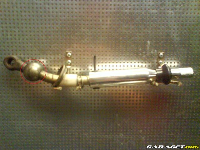

Så här gjorde jag, och det funkar fint.

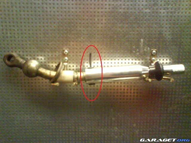

Slå ut splinten med ett don.
https://www1.garaget.org/gallery/archive/45331/211682_jduwk6.jpg
Dra ut splingen och för sedan av höljet.
https://www1.garaget.org/gallery/archive/45331/211683_cvmqog.jpg

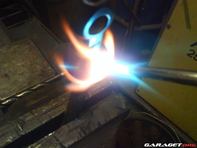

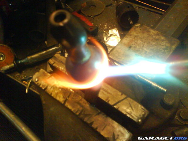

Ta sedan en gassvets och glöddga kulan.
https://www1.garaget.org/gallery/archive/45331/211684_ci7jo1.jpg
https://www1.garaget.org/gallery/archive/45331/211686_noavtg.jpg
https://www1.garaget.org/gallery/archive/45331/211687_22ixh9.jpg

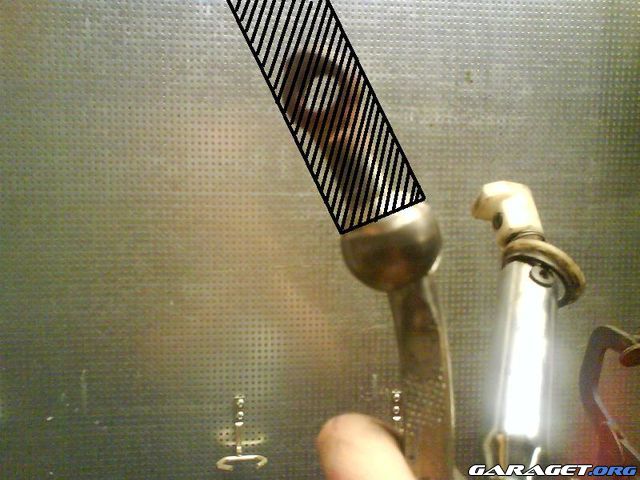

Sedan tar du en stor hylsa eller ett kraftigt järnrör och för över så du kan hamra på kulan.
https://www1.garaget.org/gallery/archive/45331/211755_5s4mj5.jpg

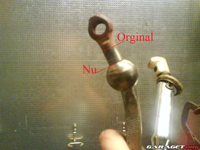

Slå upp kulan.
https://www1.garaget.org/gallery/archive/45331/211688_vr9le9.jpg

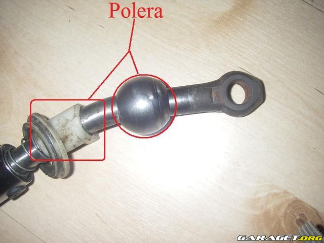

Sedan polerar du bort eventuella små jack som du fått under proseduren.
https://www1.garaget.org/gallery/archive/45331/211689_cuu2x5.jpg
Passa även på att byta alla plast ringar och bussningar för att få mindre glapp.
Funkar att byta mot stålbrickor på sina ställen för att få en riktigt "styv" spak.
http://www1.garaget.org/gallery/archive/45331/211684_ci7jo1.jpg
http://www1.garaget.org/gallery/archive/45331/211686_noavtg.jpg
http://www1.garaget.org/gallery/archive/45331/211687_22ixh9.jpg
