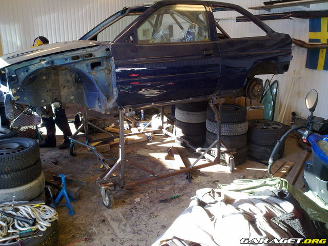

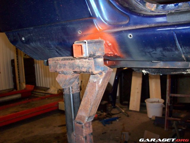

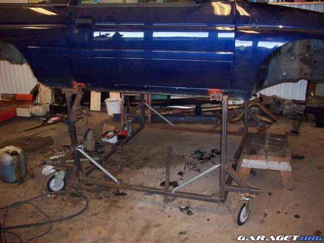

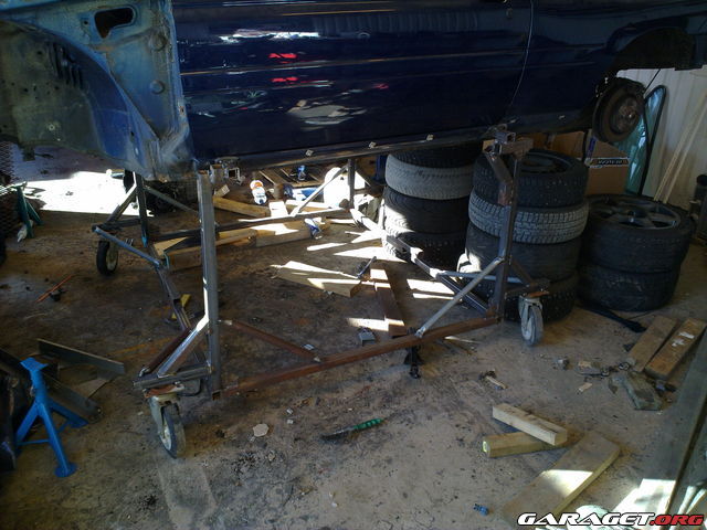

Fick på hjulen på min Escort-vagn i helgen så nu e den riktigt mobil igen. Var rätt sugen på att rensa garagegolvet och få lite folk till att knuffa runt bilen med mej i så kunde ja säga att första donuten var avklarad:P
https://www1.garaget.org/gallery/archive/67390/878950_5euf1i.jpg
så var de hjul på grejjerna.
https://www1.garaget.org/gallery/archive/67390/878953_7animj.jpg
blir lite rymmligare i garaget nu när bilen går att flytta runt.
https://www1.garaget.org/gallery/archive/67390/878960_mcs9dm.jpg
osså lite credd till helgens assistent:)
han var till stor hjälp som ja absolut ska gengälda honom när han behöver hjälp med sitt projekt, volvo 360 med Mazda RX3-Wankelmotort:P
blir lite mer skruvande imorrn sen blir de fyra dagar i fjällen:)

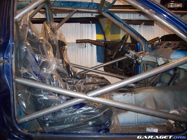

Sådär efter ett litet uppehåll med husjobb och shopping på ELMIA har dörrkryssen äntligen hittat in i bilen, höll tammefan på att bli galen på de sista röret som skulle nothas. höll på i en timme nästan och slipa väldigt lite itaget för galen hade ja blivit om de vart för kort så ja blivit tvungen att ta ett nytt rör...
https://www1.garaget.org/gallery/archive/67390/903744_nm2he9.jpg
kryssen inpunktade.

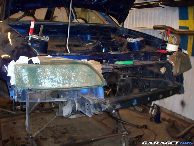

Nu har de hänt lite igen:)

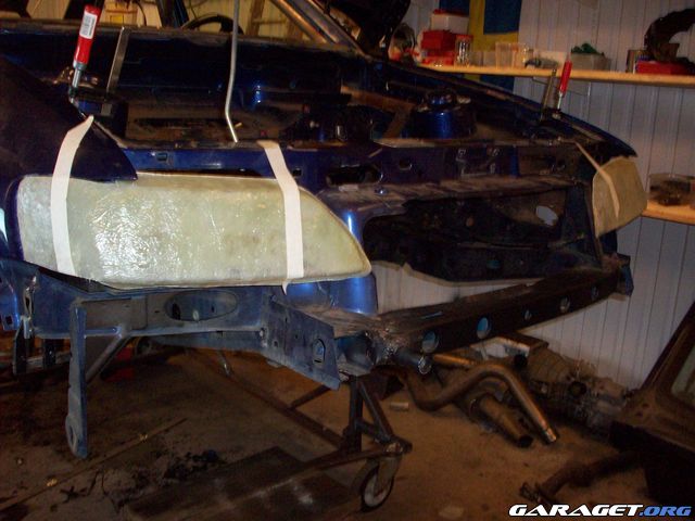

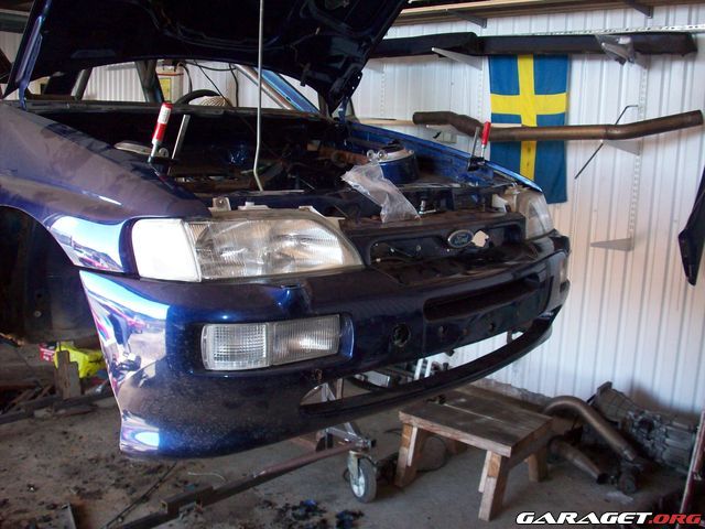

https://www1.garaget.org/gallery/archive/67390/915403_8ieb0v.jpg
hängde på framskärmar lyktor och frånnt för att sedan tejpa över ljusen och sen lägga ett lager glasfiber på dom. och varför gör ja så här då? jo ja ska göra egna quadlights eftersom morette som tillverkar dom som man "SKA HA" på Coswortharna gått i konkurs och de e ingen jävel som säljer sina fin ljus....
så då bygger ja egna:P
https://www1.garaget.org/gallery/archive/67390/915429_5jwjjd.jpg
sånn vart de
la glasfibern över parkeringsljuset så ja blir av med de med, har aldrig gillat alla fint lackade quadlights med ett asfult parkeringsljus... men nu blir de som ja vill;)
buren är klar sånär som på lite inboxning här och var osså måste ja få tag i nån som kan göra en besigtning av buren så ja får en vagnsbok till bilen och kan tävla med den om ja vill de:P
thats al for now

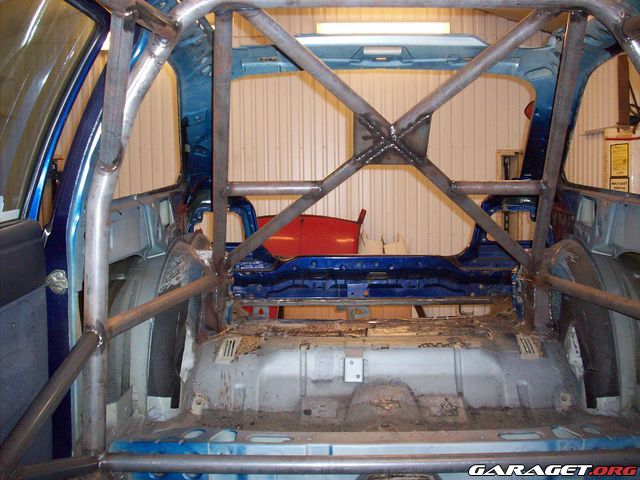

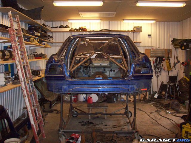

hänt lite mer nu
https://www1.garaget.org/gallery/archive/67390/929206_9iihci.jpg
pluggarna till quadlightsen tar sej
https://www1.garaget.org/gallery/archive/67390/929207_epzo46.jpg
dörrkrysset helsvetsat
lite helhets bilder.
https://www1.garaget.org/gallery/archive/67390/929211_yahdu9.jpg
https://www1.garaget.org/gallery/archive/67390/929212_arf526.jpg
https://www1.garaget.org/gallery/archive/67390/929213_v8frtj.jpg
https://www1.garaget.org/gallery/archive/67390/929214_d60q1b.jpg
https://www1.garaget.org/gallery/archive/67390/929215_8qejxs.jpg
https://www1.garaget.org/gallery/archive/67390/929219_g68rr0.jpg
så ser de ut nu ska grejja en hel del idag så snart kommer mer kul:P

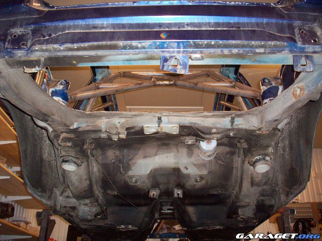

Efter ett besök av besiktningsman från SBF vart de några saker som fick ändras och läggas till bland annat toyota-stag som ja helst hade sluppit...
http://i54.tinypic.com/dy84r9.jpg
http://i56.tinypic.com/2rejn0z.jpg

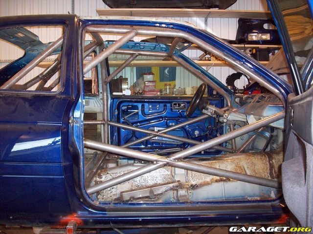

Är nu 99% klar med buren:D ett rör kvar att svetsa och sedan är de bara några bultförband och eventuella boxningar:)
pratade även med TG idag och toppen är klar för hämtning i mitten av januari:p
osså några bilder efter helgens pyssel:
http://i54.tinypic.com/2vwiqkp.jpg
http://i51.tinypic.com/1xxim0.jpg
http://i51.tinypic.com/2m29wed.jpg
http://i54.tinypic.com/2w3nssz.jpg
sånt är läget nu hoppas på att vara klar med allt kring buren under julledigheten
