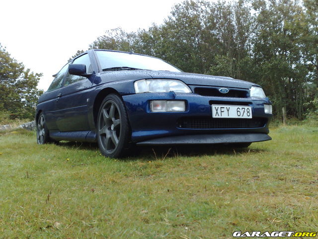

Sånn såg den ut från början.

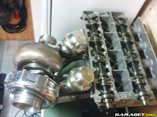

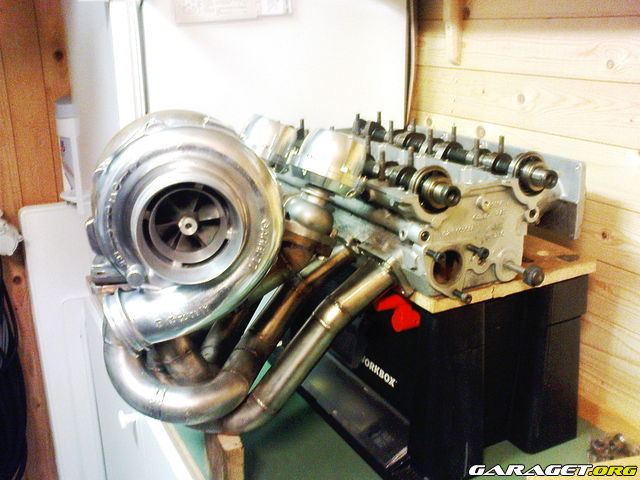

Provmontering av turbo och grenrör innan toppen skickades på bearbetning.

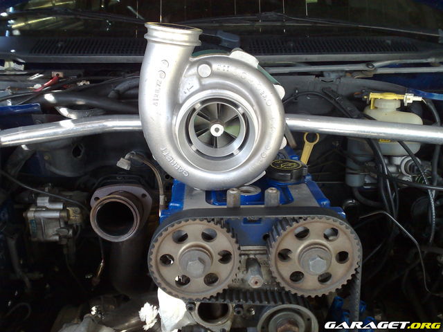

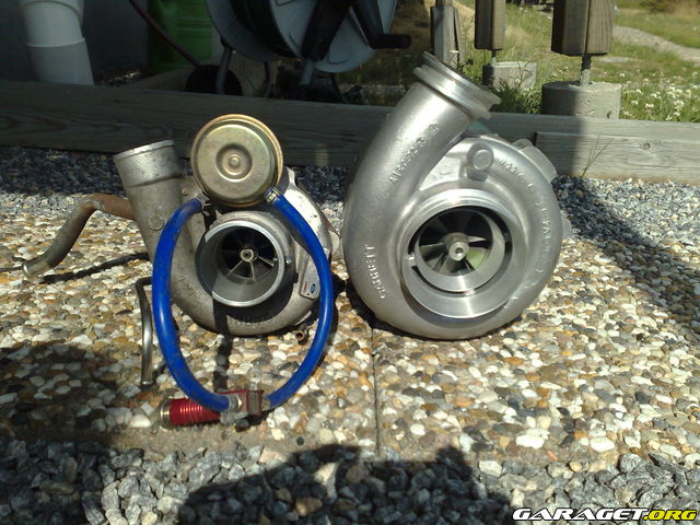

Original vs GT42:P
https://www1.garaget.org/gallery/archive/67390/585406_lvitql.jpg
Hmm undrar om den räcker??

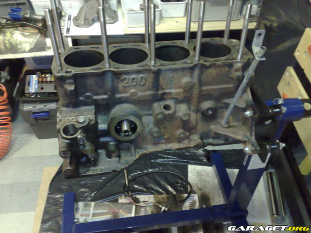

Nya motorn byggs med original blocket, dock kraftigt modifierat.
på min profil finns diverse bilder och en trevlig filmsnutt med.
Mycket nöje!

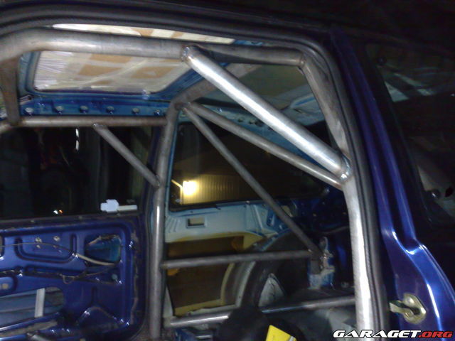

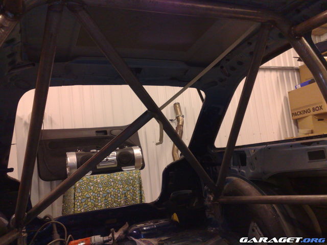

trevligt projekt du har - men du lite frågor & påpekanden.
http://www.geting.se/image.php/155991-585377_8g0pna.jpg
De rödmarkerade rören skall mötas uppe i "hörnet".
De blåa hade jag gjort mkt mkt kortare om du skall gatubesiktiga.
Det gröna skall sitta som jag markerat.
(i det läget du har det nu så kommer huvudbågsröret att vikas vid en smäll)
Grundregeln vid burbygge är att aldrig sätta ett rör rakt på ett annat rör utan att ha ett "mötande"
på andra sidan röret.
mvh Kristian
mvh K
Nikkelilltroll
180 Inlägg
5 mars 2009
KHRacing: håller till fullo med dej om hur rören borde dras, men buren är godkänd av fia så. man får dock lägga till rör efter eget tycke så länge "grund buren" inte ändras, de ska bli ett rör som går ner mellan huvudbågen och bakre fjädertornet, i dörren blir det ett kryss som är markerat med rosa i bilden under. jobbiga är bara att alla nya rör måste vara i samma metallkvalitet som grundburen, har visat sej att de var en udda stålkvalitet som inte används vanligtvis i Sverige. men de är bara att leta vidare. men tackar för tippsen:)
https://www1.garaget.org/gallery/archive/67390/586013_f5et1q.jpg
rosa linjen är som dörr strävan ska gå.

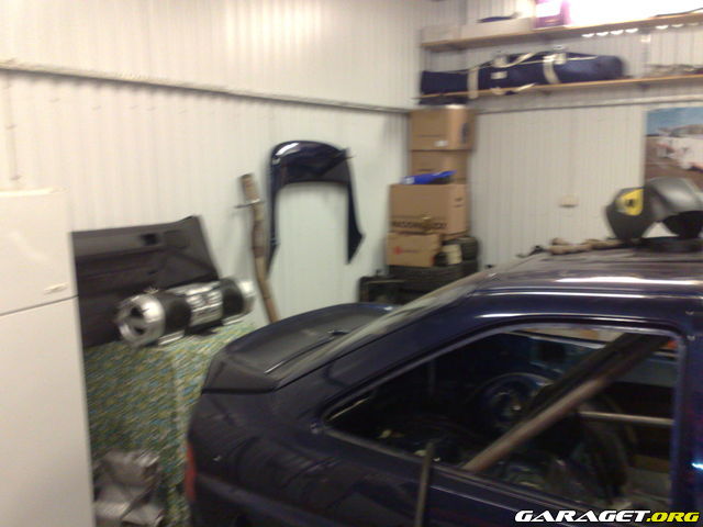

in i jättegaraget med den:)
https://www1.garaget.org/gallery/archive/67390/595248_jlzpyy.jpg
Stort, ljust och hyffsat med utrymme:P

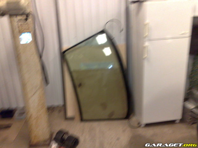

så nu har de hänt lite saker igen, hade ett ryck i söndags och då rök först:
https://www1.garaget.org/gallery/archive/67390/608238_sqfea9.jpg
framrutan

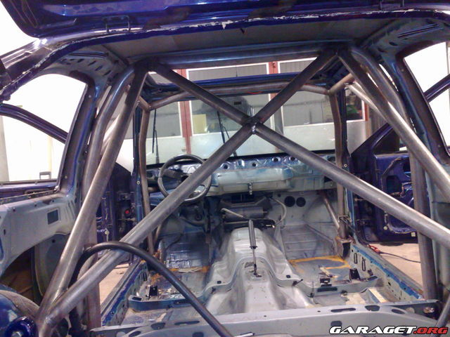

fick även svetsat krysset bakom förare/passagerare
https://www1.garaget.org/gallery/archive/67390/608240_04u1rt.jpg
halva klart
https://www1.garaget.org/gallery/archive/67390/608243_3onpp0.jpg
båda rören på plats, blir två korta rör till senare att fästa bältena i.

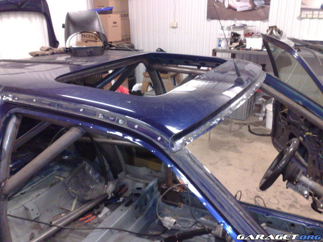

gick till sist lös på punktsvetsarna till taket, snart är de en cab:P o efter de så har den kolfibertak:D
