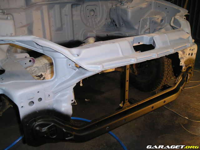

All rost blästrad och slipad sedan allt uppmaskerat. Pålagd roststopp, Boddy, Grå grund
https://www1.garaget.org/gallery/archive/16035/587200_h97td7.jpg
Grå slipgrund jag mixar till.
https://www1.garaget.org/gallery/archive/16035/587201_zixemd.jpg
Första lagret på.
https://www1.garaget.org/gallery/archive/16035/587202_sgczlt.jpg
Sluta vela ladda mera..

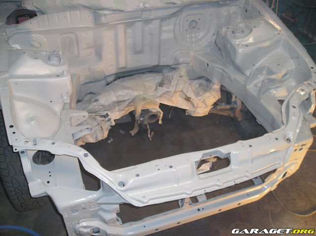

https://www1.garaget.org/gallery/archive/16035/587208_j1h2k4.jpg
Dags för nästa sida fram.
https://www1.garaget.org/gallery/archive/16035/587210_n80w4b.jpg

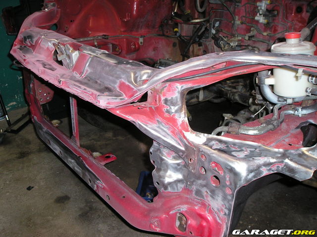

Jaha dags för att börja arbeta med frontpartiet.
https://www1.garaget.org/gallery/archive/16035/587211_7nvti7.jpg
https://www1.garaget.org/gallery/archive/16035/587212_q62k75.jpg

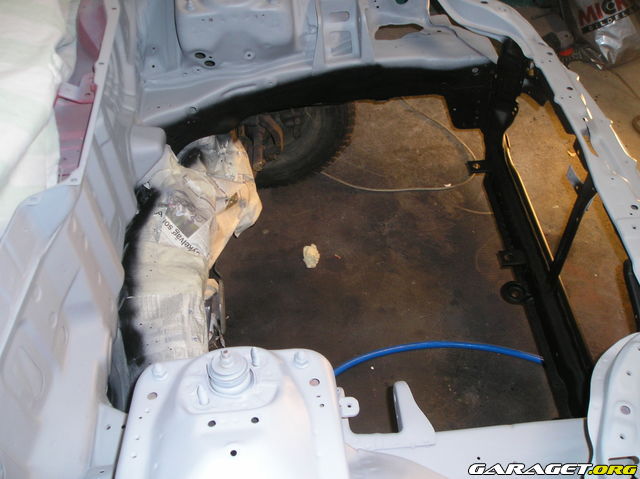

https://www1.garaget.org/gallery/archive/16035/587216_gzp55u.jpg
https://www1.garaget.org/gallery/archive/16035/587221_phgwuq.jpg
https://www1.garaget.org/gallery/archive/16035/587228_kzjn10.jpg

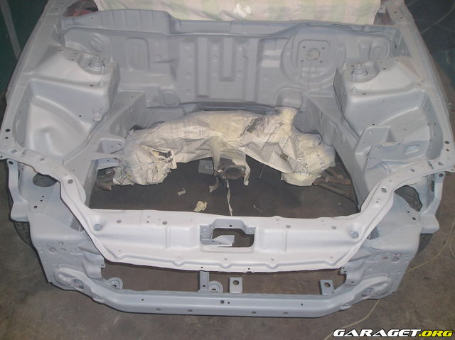

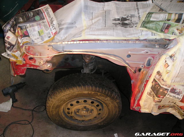

Första lagret rostprimer
https://www1.garaget.org/gallery/archive/16035/587233_dd78m2.jpg
Boddy på
https://www1.garaget.org/gallery/archive/16035/587234_ktndeb.jpg
https://www1.garaget.org/gallery/archive/16035/587236_53ds30.jpg

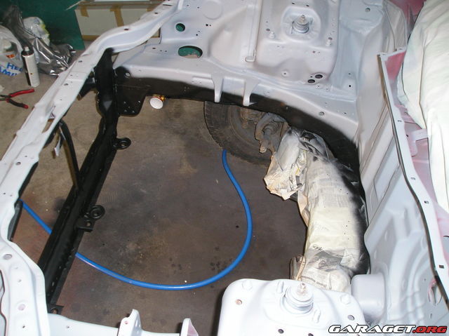

Och på alla utsatta ställen
https://www1.garaget.org/gallery/archive/16035/587244_s5z2pb.jpg
https://www1.garaget.org/gallery/archive/16035/587253_7wnv14.jpg
Senast redigerat av streetan (2 mars 2010)
127 Inlägg
7 mars 2009

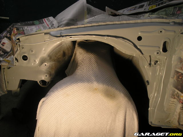

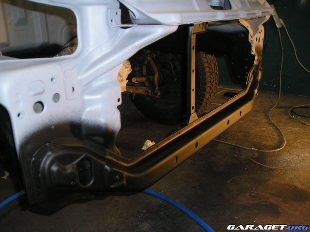

De två sista bilden ser man hur det blev efter jag sprutat på några lager Grå slipgrund.

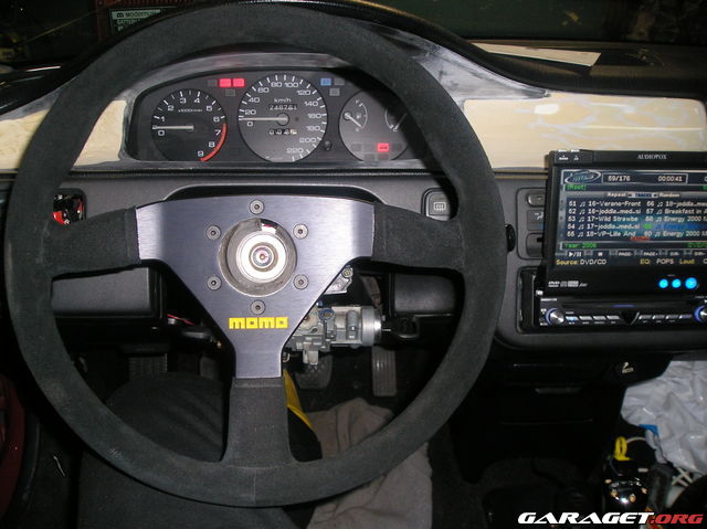

https://www1.garaget.org/gallery/archive/16035/587446_n6ycj5.jpg
Provmonterade ratten jag ska köra med. Mocka. Rattnav köpt av av Trixe Racing

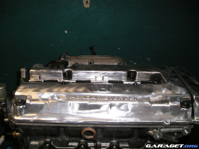

https://www1.garaget.org/gallery/archive/16035/587448_wzyzxk.jpg

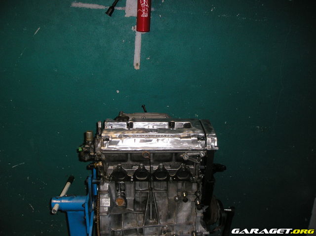

slipade av färgen och V-tec/Doch märkena på ventilkåpan.

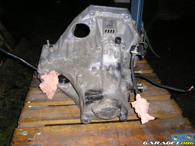

https://www1.garaget.org/gallery/archive/16035/587451_lut6wh.jpg

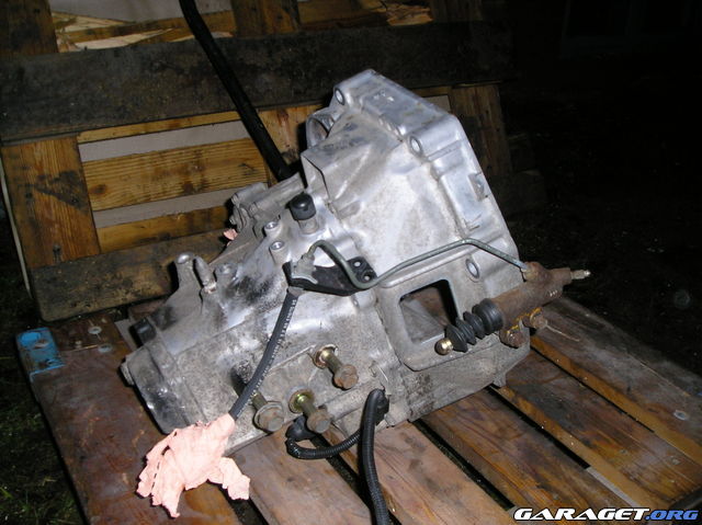

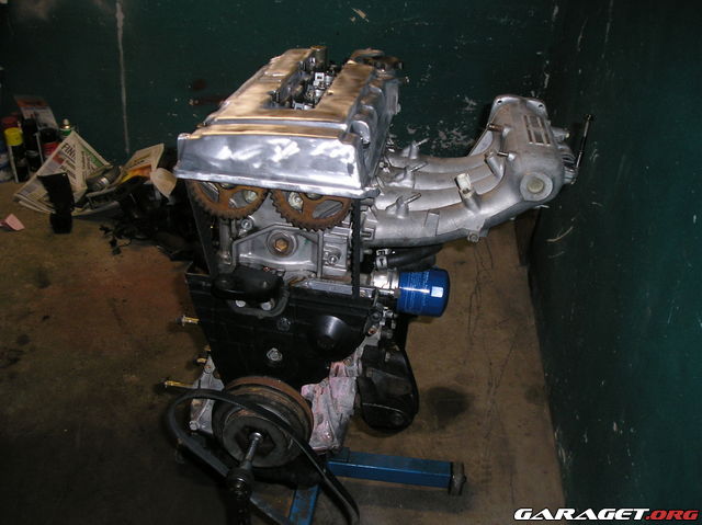

Lådan avtvättad och ren. Då jag inte hoppas på att byta eller öppna lådan på ett tag ska jag köra av all oxid mm med en rondellborste så den blir så fin som möjligt.

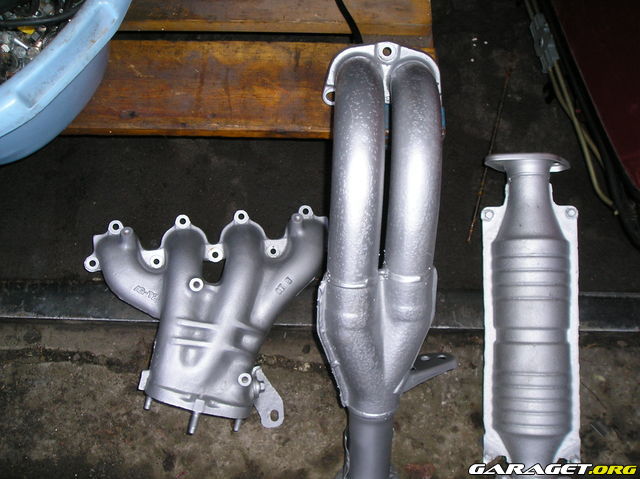

Här har vi bes grejorna blästrade och sprutmålade med Silver. Nu sålt!

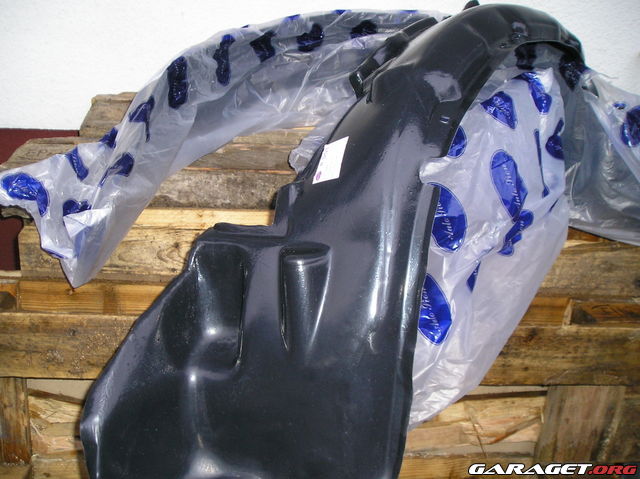

https://www1.garaget.org/gallery/archive/16035/587508_e3eiy2.jpg
Nya innerskärmar fram höger vänster. Det blev pirat men passformen var super bra. Alla klipps och plastskruvar till dom blir nya Honda orginal. Orkade inte använda gammalt skräp så det blir nytt!

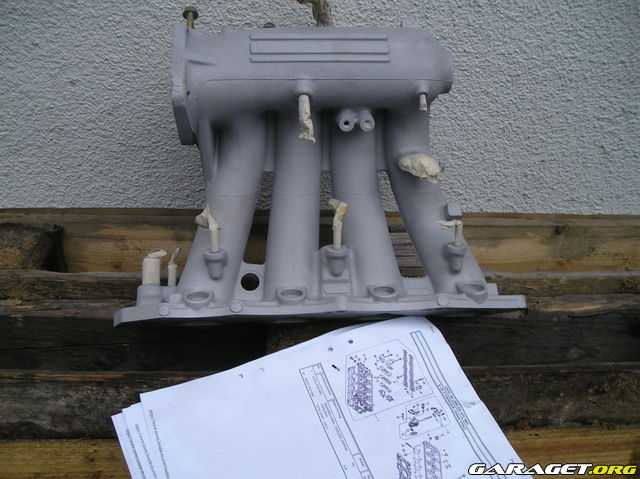

https://www1.garaget.org/gallery/archive/16035/587511_a9g1mz.jpg
Här har vi orginal P30 insuget som är ny blästrad. Nu sålt!

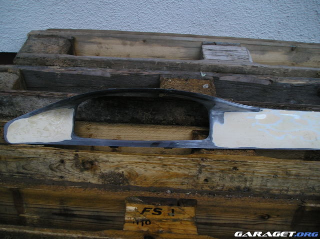

Här ser vi lite hur mitt delen ser ut nu. Lite jävligt att blanda plast och spackel och få det att hålla ihop. Har iaf försökt lite här. Ruggade plasten innan jag la på spacklet med ett mycket grovt sandpapper för att få det att bita. Sedan la jag först på glasfiberspackel sedan fin spackel. Denna ska inte användas mer. Det kommer bli org igen och denna får sitta i en anna bil

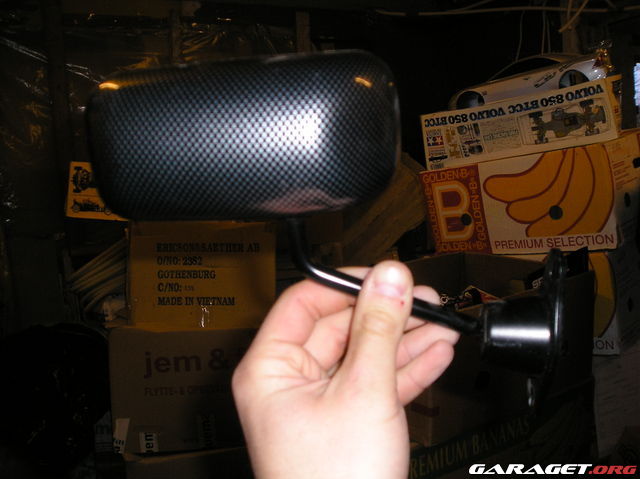

Sidospeglarna jag ska köra med. Jag ska INTE köra med dom så med kolfiberfejk utan ska färgas i bilens färg. Annars var dom i redigt bra kvalite med lite blåfärgat spegelglas.

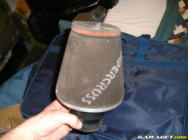

Trelagers turbo filter med 3" anslutning. Ville köra med ett lite större men tror inte jag kan trycka ner ett större när allt är klart=)

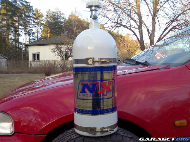

Här ser vi Nx manualen och lite på bussningskittet. Kan lova att dom är skit hårda=P Dock så ville jag haft dom i rött men det blev fel vid lev så fick bli svarta. Men många av bärarmarna ska bytas ut mot saker i alu.

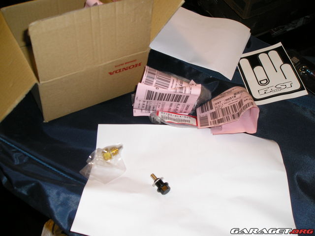

Här ser vi Oljetrågspluggarna med skit starka magneter för att ta upp ev metallspån. Har en till motorn och en till lådan. Kan säga att en plugg med de magneterna i kunde bära upp hela framskärmen medan jag skakade lite. SKIT STARKA! Sedan ser vi en hel låda nya Orginal Honda skruvar mm=)

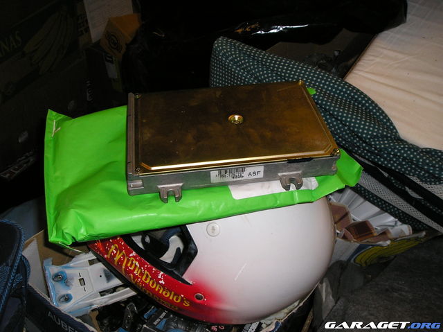

Här ser vi den nya P30 ECUn. Tog jäkla tid att hitta den och fick betala en slant med det var det värt!

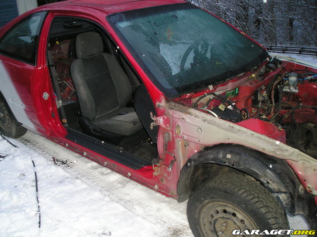

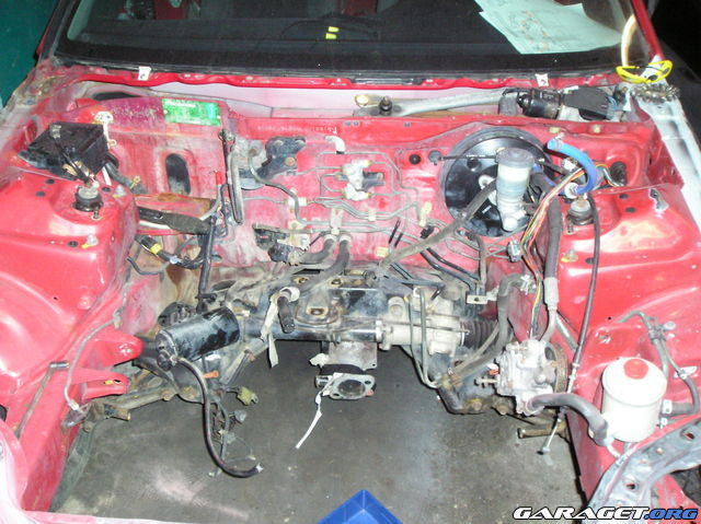

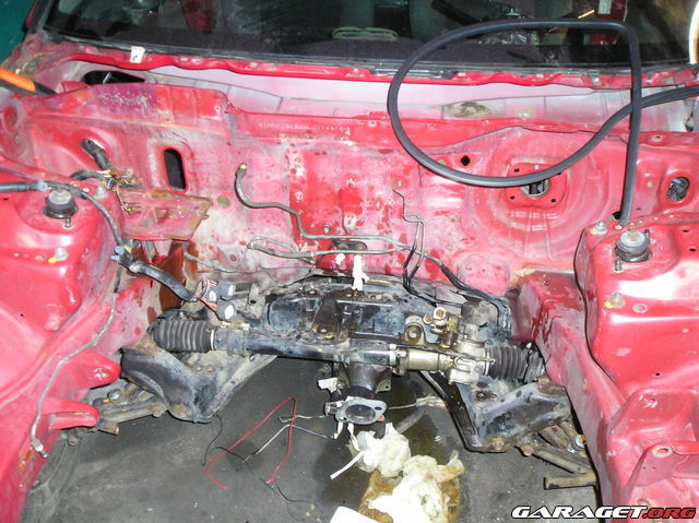

https://www1.garaget.org/gallery/archive/16035/587603_rozsgw.jpg

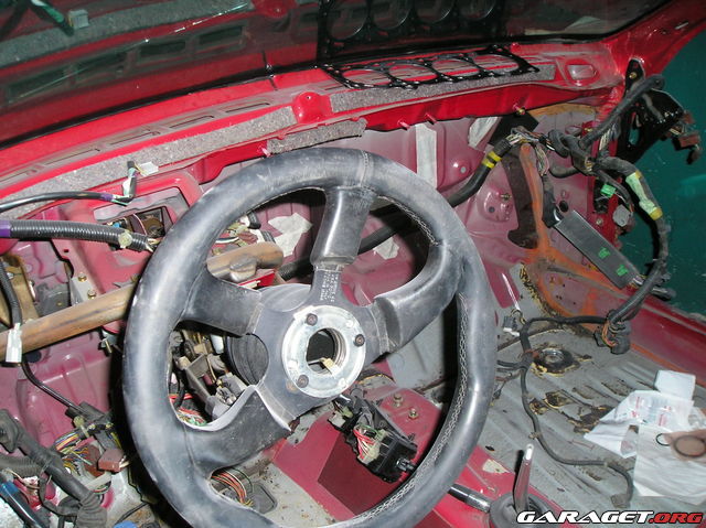

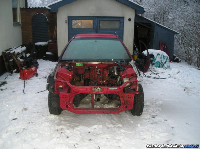

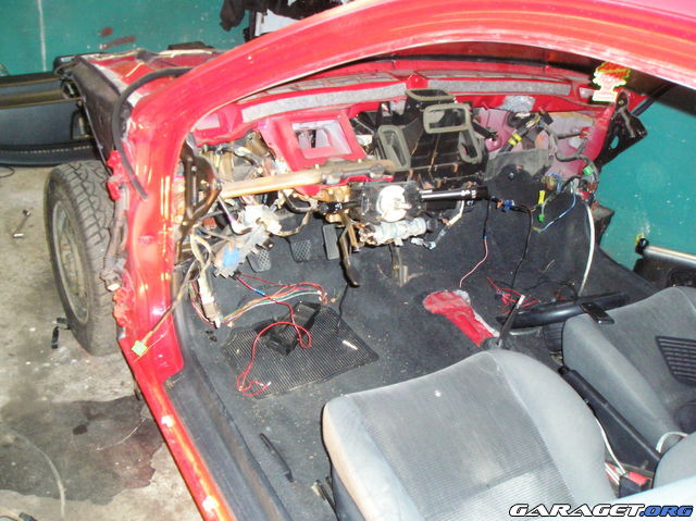

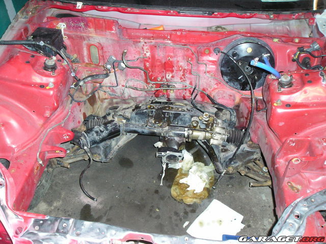

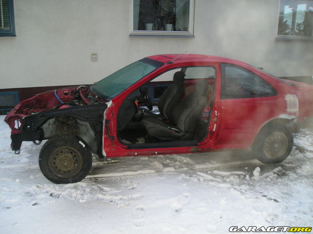

Såhär ser Hon ut idag. Har tagit ut allt nu och tagit bort alla asfaltsmattorna mm. även rattstång mm ska lackeras mm.
https://www1.garaget.org/gallery/archive/16035/587612_tvz2pw.jpg
127 Inlägg
7 mars 2009

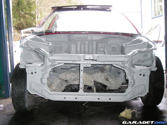

Just nu väntar jag på ledig tid till lackboxen sedan sprutar jag hela fronten till att börja med så man kan sänka i motorn och börja mätaupp tryckrör soppa ledningar mm. Sedan blir det att palla upp bilen och börja med underedet. Ta av alla bärarmar tank mm så jag kan blästra av dom och pullverlackera ALLT under.
