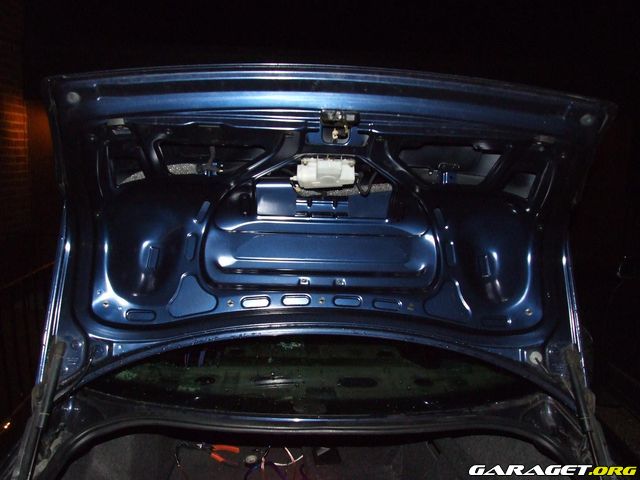

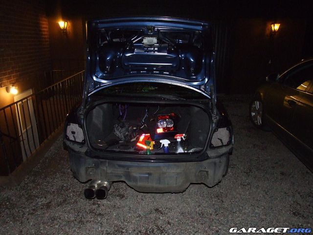

Nu är jag äntligen klar med lagningen på kompisens front, då (igår) satte jag igång och rev ur skyddet eller vad det nu kallas vid insidan av bakluckan.
http://www.garaget.org/gallery/archive/23022/268019_7apn3b.jpg
Världens oreda i bagaget, men det hör väl till i byggandet? Stylinglyktorna ligger och väntar på nya ägaren som kom 10minuter efter kortet togs. Så nu är jag både utan Angeleyes och Lexus-lysen.

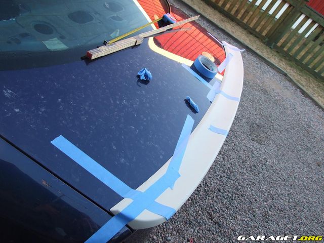

Här måttas det för fulla muggar! Och det blir inte annat än bra heller.
http://www.garaget.org/gallery/archive/23022/268023_yar7ga.jpg

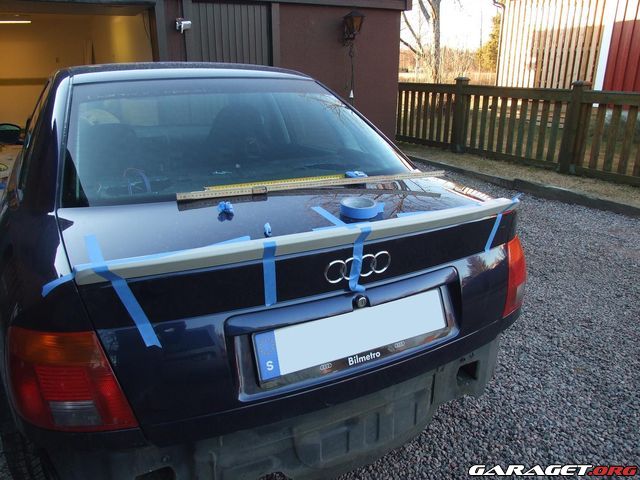

En bit ifrån. Nu ska den skruvas från insidan.
http://www.garaget.org/gallery/archive/23022/268024_523un8.jpg
På plats, provisoriskt såklart. Det som återstår är att slipa vingen underifrån, och slipa bakluckan plåtren där vingen ska slipas, sen ska den limmas och skruvas med ett par skruvar till, och först efter det kan jag börja plasta vingen.
http://www.garaget.org/gallery/archive/23022/268025_gpprq7.jpg

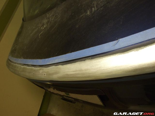

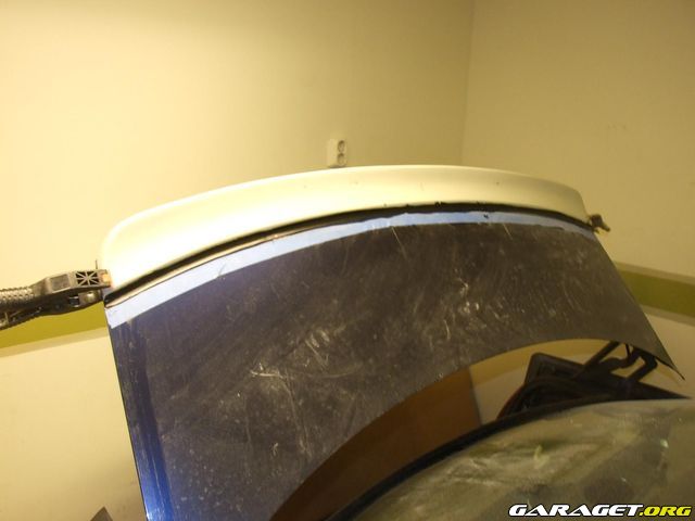

Plåtrent, sagt och gjort, stog nästan och grinade när jag slipade ner en baklucka i fint skick.
http://www.garaget.org/gallery/archive/23022/268026_c74edq.jpg

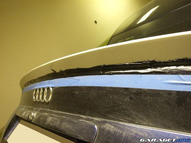

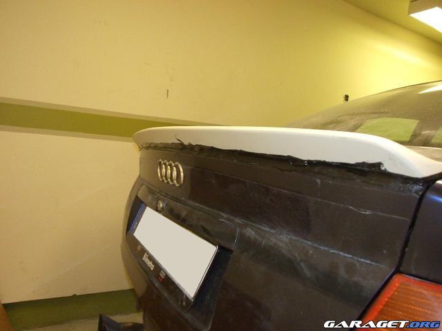

Limmad, skruvad från insidan och tvingad. Imorgon ska jag fortsätta på fastsättningen så den inte rör på sig.
http://www.garaget.org/gallery/archive/23022/268027_csfhdk.jpg
2st mindre tuber sikaflex gick åt... Räknade med en, ganska snopet när jag började på baksidan och var tvungen att leta på en till haha.
http://www.garaget.org/gallery/archive/23022/268028_dpj6vh.jpg

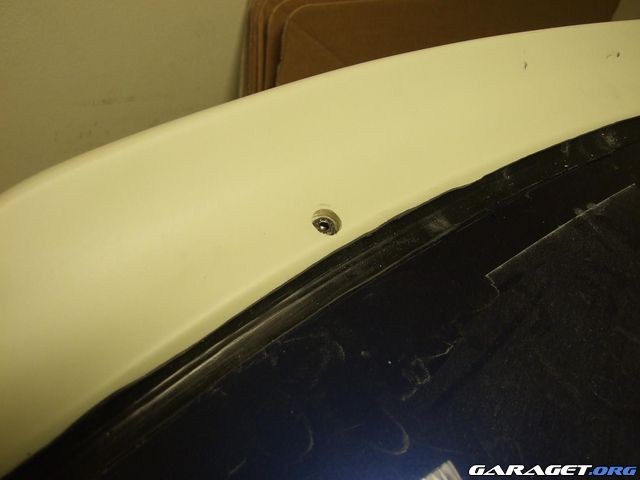

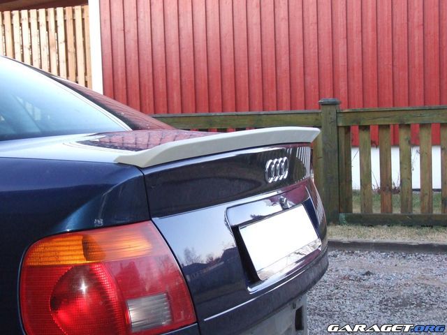

Borrade hål, och försänkte och skruvade vingen också. Nu ska det jävlar-i-mig inte röra på sig!
http://www.garaget.org/gallery/archive/23022/269744_fibii9.jpg
Och så ser det ut, luckan stängd och vingen på plats! Nästa steg är lite slipning, sen primer innan plastningen.
http://www.garaget.org/gallery/archive/23022/269747_cx333s.jpg
