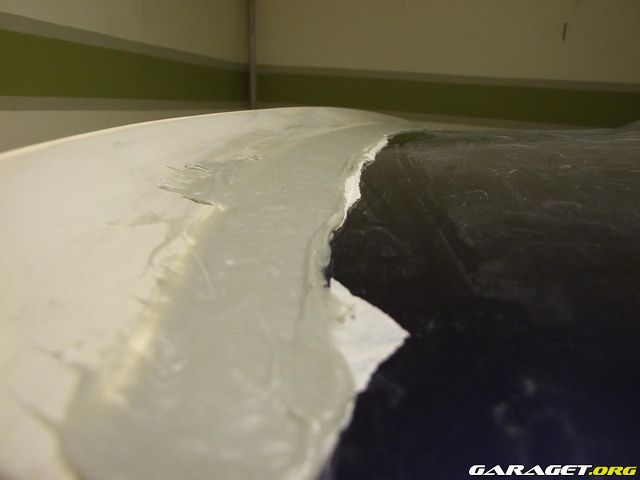

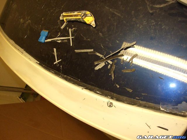

När fronten åker av ska det röda slipas bort, kommer inte åt nu bara.
http://www.garaget.org/gallery/archive/23022/281173_710h65.jpg

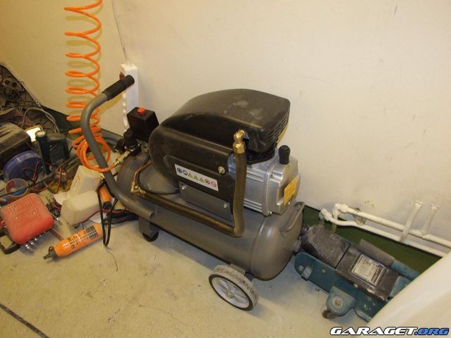

Så har det inhandlats en kompressor, sen köptes det slang med pistol och däckpåfyllare smile
http://www.garaget.org/gallery/archive/23022/281174_p3wr82.jpg

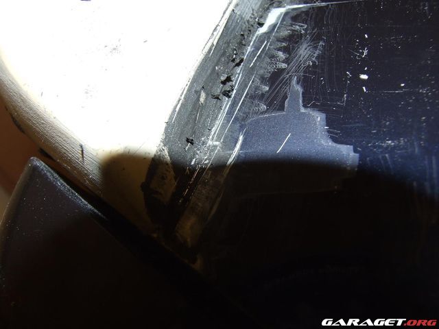

Tar bort överflödigt lim innan jag ska plasta smile
http://www.garaget.org/gallery/archive/23022/281175_7iadk6.jpg
Oj, lite lack följde med!
http://www.garaget.org/gallery/archive/23022/281176_ucijd0.jpg

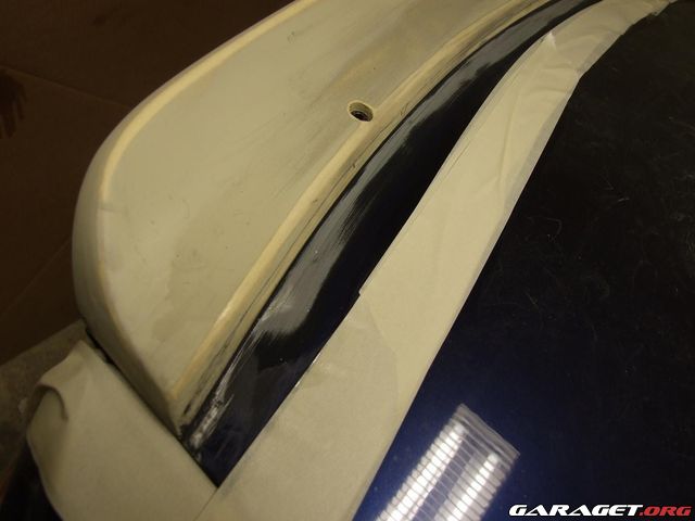

Transparent plastprimer på nu, så glasfibret fäster bättre på plåt och vinge.
http://www.garaget.org/gallery/archive/23022/281177_2zx77x.jpg

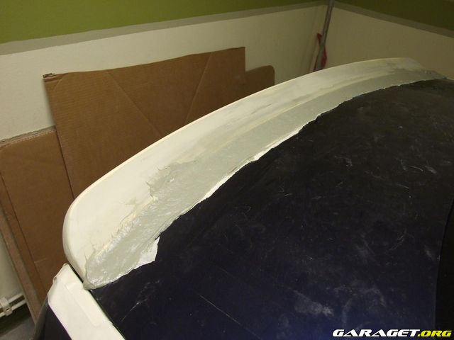

Första lagret glasfiber, är roligt det här trots allt.
http://www.garaget.org/gallery/archive/23022/281178_959rr0.jpg
Annan vinkel, här ser man att vingen ska slipas ner så den blir lägre i framkant.
http://www.garaget.org/gallery/archive/23022/281179_fklaj6.jpg

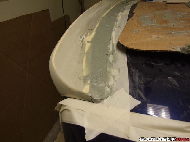

Så slipades det lite och ett till lager glasfiber kom på plats, jag hade även en övervakare med mig nu: http://www.garaget.org/Spawner. Det var allt för dagen!
http://www.garaget.org/gallery/archive/23022/281180_a543db.jpg
