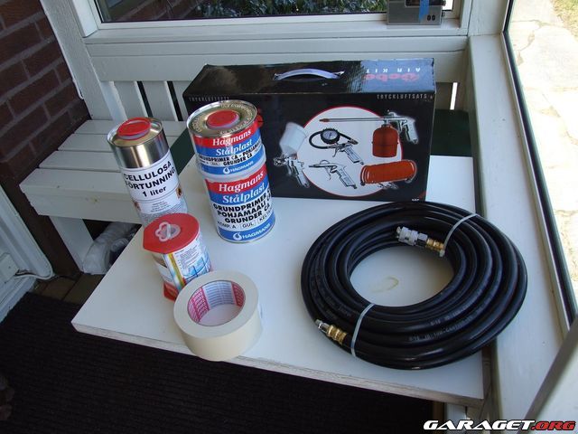

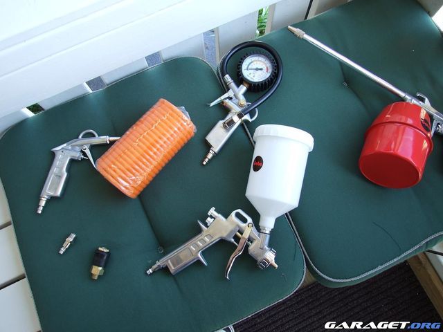

Mitt lackeringskit: Hagmans Grundprimer, Förtunning, 10m tryckluftsslang, Maskeringstejpar och ett tryckluftskit med lite billiga grejer i kartongen.
https://www1.garaget.org/gallery/archive/23022/325268_63996k.jpg
Innehållet i kartongen. Duger till nybörjare, tror jag.
https://www1.garaget.org/gallery/archive/23022/325274_txvfe7.jpg

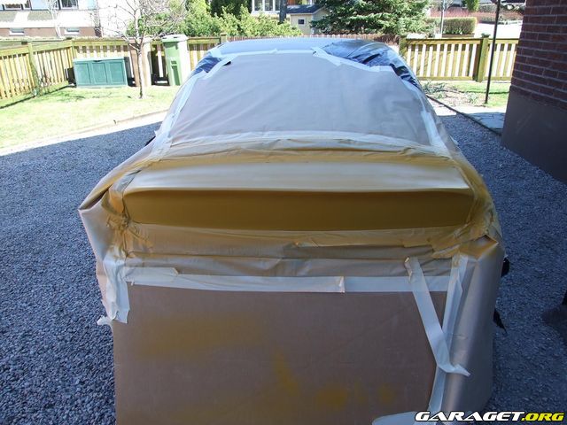

Maskera och lackad utomhus, för den ska ju ändå bara slipas ner när den är färdig.

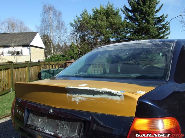

Snyggt! Men det visade sig att den har sina skavanker, men jag är väldigt nöjd med lackjobbet, med tanke på att det var första gången.

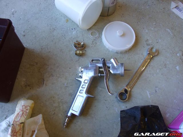

Självklart gjorde jag rent lacksprutan det första jag gjorde efter jag lackat färdigt.

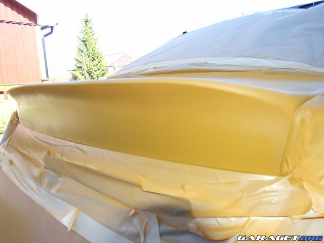

Så blev resultatet av en Grundprimer och första-vändan någonsin med en lackspruta! Riktigt nöjd.

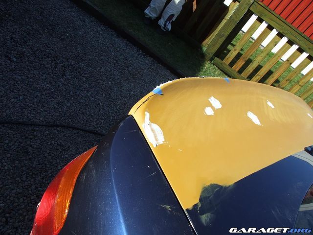

Lite skavanker, sen har jag ritat ut lite som jag ska slipa ner, så den följer karossen bättre. Nu ska det inte snålas på detaljer.

Fint Mäki wink men tänk på att inte spruta ut primningen fullt överallt, till alla kanter, som mitt på din baklucka. Är okej, om det är enda vägen ut på hela karossdelarna, men nu såg jag att du hade sprutat helt och hållet till mitten utav bakluckan. Helst ska man bara dimma ut kanten, istället för att göra sådär. För det är egentligen inte där primningen ska vara, är ju på vingen du har spacklat som mest..
Så har du otur så kan den där kanten synas efter du har lackat... man ser sådant direkt tyvärr.
Som sagt, säger inte detta för att vara dum eller så, har själv gjort det felet på jobbet när jag praktiserade, hehe.
Lack och plåtjobb är inga lätta grejer o få bra finish på smile mycket och tänka på..
Men kämpa på! alltid kul och se vad du har för nytt att komma med big_smile
Edit: ska du gå med maskin och slipa primning, så räcker det med 400 papper oftast smile ganska lätt att gå igenom primningen wink
Jag brukar köra för hand oftast, fast är det stora ytor så orkar man bara inte smile..
Sen när man har slipat ner primningen så får du använda något att lysa med i ett normalbelyst rum, så ser du porer och där du har missat och slipat, väldigt lätt. Så man inte blir missnöjd när man lackar grejerna.
Tack för tipset, har fått reda på det, men det här ska slipas ner, sen ska ett till lager på, då kör jag hela luckan ser det ut som smile
Som sagt, tack!

Ja fan, lika bra o prima hela luckan wink speciellt när det är sådant där jobb big_smile
Mvh Kevin
BMW, bogsering med wire :/
Långsam Perfektionist
4 800 Inlägg
25 april 2008
#1695
Mvh Kevin
Men sidan på luckan bakåt har jag inte tänkt prima hela, för där är det en skarv som man kan jobba efter smile
