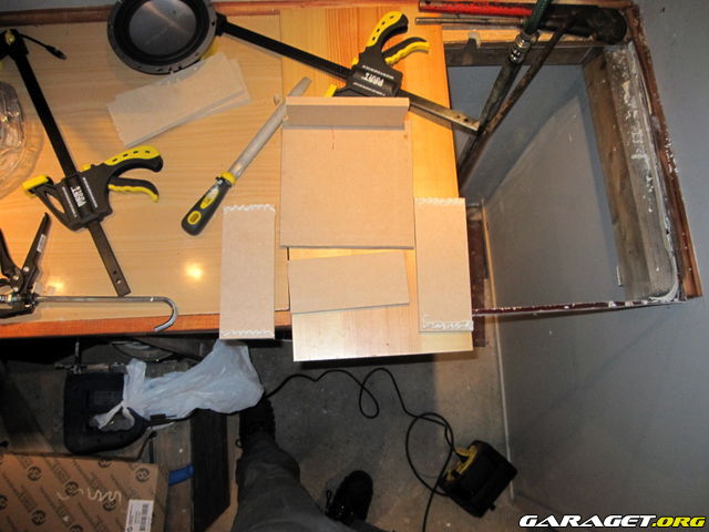

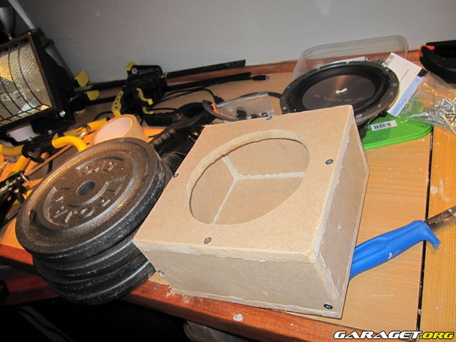

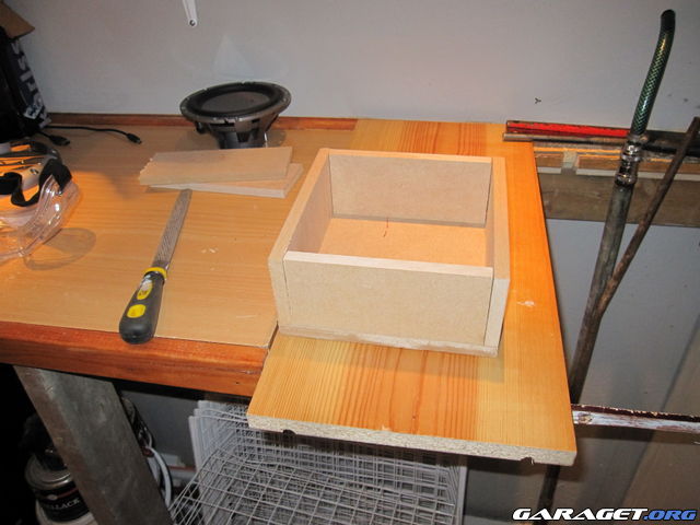

Har lärt mig hur man sågar rakt nu. smile 2 st 20x8 cm och 2 st 17,4x8 cm med en bottenplatat på 20x20.
https://www1.garaget.org/gallery/archive/108679/738021_5mu8ow.jpg
Funderade ett tag om jag skulle sätta limmet på 17,4 skivorna eller 20 skivorna. smile Jag valde det senare.
https://www1.garaget.org/gallery/archive/108679/738027_v73w8a.jpg
Förberett med lim för bottendelen
https://www1.garaget.org/gallery/archive/108679/738032_otkns7.jpg
Vänta lite tills PL400 torkat lite..
https://www1.garaget.org/gallery/archive/108679/738036_qs1nrq.jpg

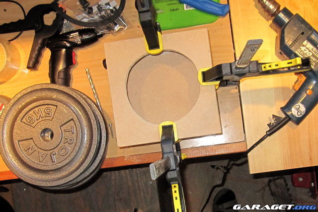

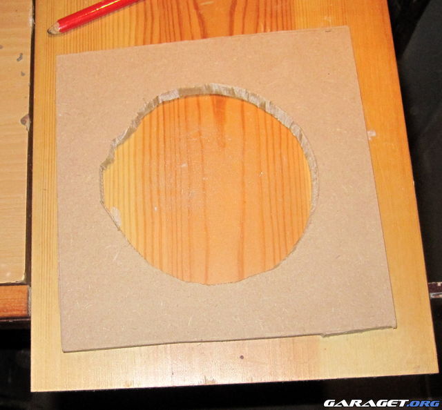

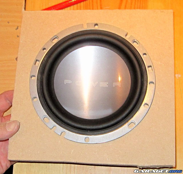

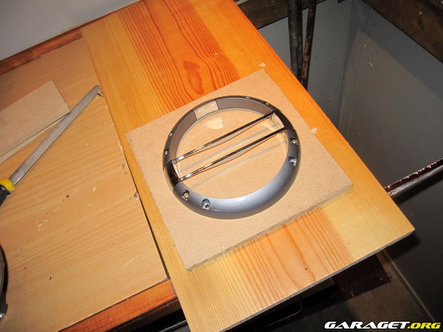

Mäter upp lite hur hålet i överdelen ska vara. Där högtalaren ska i alltså.
https://www1.garaget.org/gallery/archive/108679/738040_55uz82.jpg
Ett hål skapat! Inte så jämnt kanske, men den fyller sin funktion. Och nej, jag hade inte druckit alkohol när jag sågade. smile
https://www1.garaget.org/gallery/archive/108679/738044_70lmwy.jpg
Voila! Passade perfekt i det intressanta hålet.
https://www1.garaget.org/gallery/archive/108679/738045_6rpkro.jpg

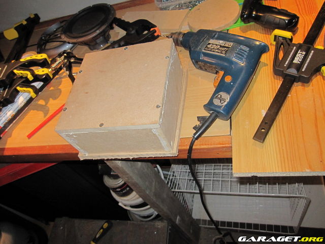

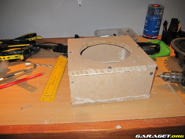

Satte i några små skruvar för säkerhets skull. Rätt onödigt antar jag men tjao. Förborrade såklart.
https://www1.garaget.org/gallery/archive/108679/738049_horqki.jpg
Sista locket kvar! Sen är den klar!
https://www1.garaget.org/gallery/archive/108679/738051_y9j932.jpg
Klar!
https://www1.garaget.org/gallery/archive/108679/738052_lj9fce.jpg

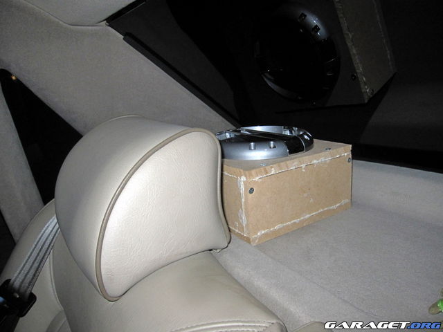

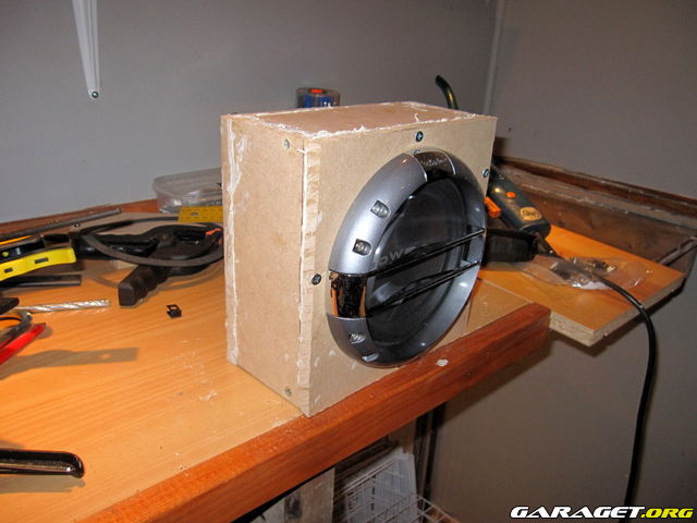

Voila! Lådan ihopmonterad och högtalaren fastskruvad lite temporärt
https://www1.garaget.org/gallery/archive/108679/738053_vmysij.jpg
Högtalarlådan från sidan
https://www1.garaget.org/gallery/archive/108679/738054_7sdp6r.jpg
Syns nästan inte alls..?
https://www1.garaget.org/gallery/archive/108679/738055_musl75.jpg
Fattas bara o klä den i matchande skinn eller plysch eller måla så att den smälter in då!
https://www1.garaget.org/gallery/archive/108679/738056_cab346.jpg
Högtalarlådan från sidan igen.
Så. smile Då har jag bara lite kabeldragning, skruva fast lådan och bygge en till låda då!
Sen återstår problemet vart jag ska sätta diskanterna, någon som har tips?
Ett alternativ är att sätta fast den i högtalarlådan, ett annat i en sidobalk? Andra?
Senast redigerat av linuslinje (15 augusti 2009)

Gillar din bil starkt. Men tycker inte högtalarlådan hör hemma där på hatthyllan, föga passande i en "diplomatbil". Ett mer sobert utförande är det enda rätta för denna vagn, t ex diskret nerfällda i hatthyllan.
Tack!
Jag håller med!
Dock vet jag inte hur jag ska lösa problemet med att ha infällda högtalare i hatthyllan utan att baslådan ska slå sönder membramen.
Förslag?

Ang. hur du ska fälla in högtalaren så kan du ju bygga en mindre låda under hatthyllan ner mot bagagen. Då är ju membranet skyddat mot baslådan. Men det kanske är tight om plats?
montör och hobby mekaniker
2 672 Inlägg
16 augusti 2009
#106
jag skulle också hellre se högtalarna infällda i hatthyllan! ett tips är då att bygga en låda under också! så slipper basen slå i dom också!

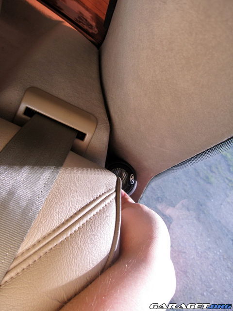

Jao, jag gjorde klart Rockford Fosgate T162S Powerhögtalar-lådorna idag. Trots att högtalarna kommer att sänkas ner under 6:9-hålen.
Jag mätte litegranna (ja faktiskt!) och det verkar som om jag nog kan utnyttja högtalarlådorna sen och hänga under 6:9-hålen.
https://www1.garaget.org/gallery/archive/108679/743511_7cbgtb.jpg

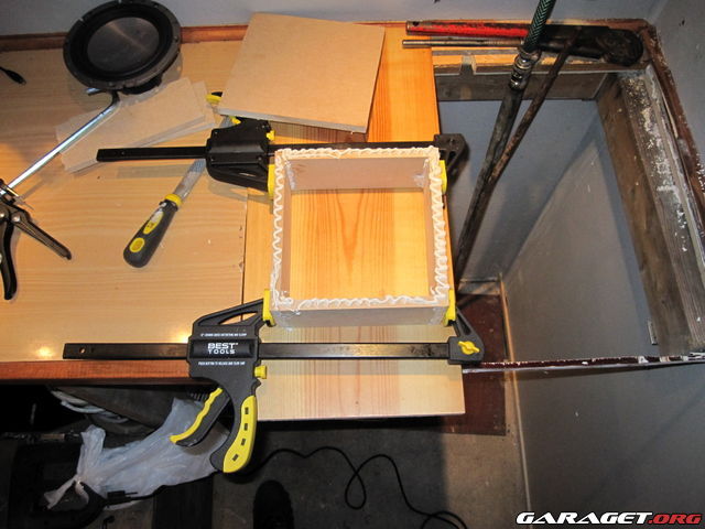

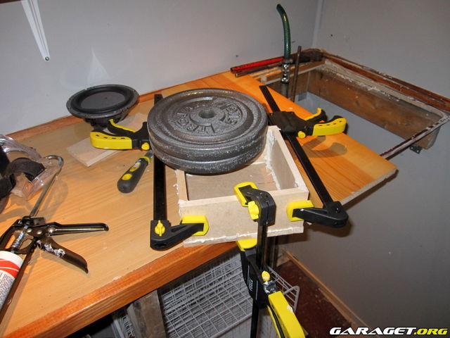

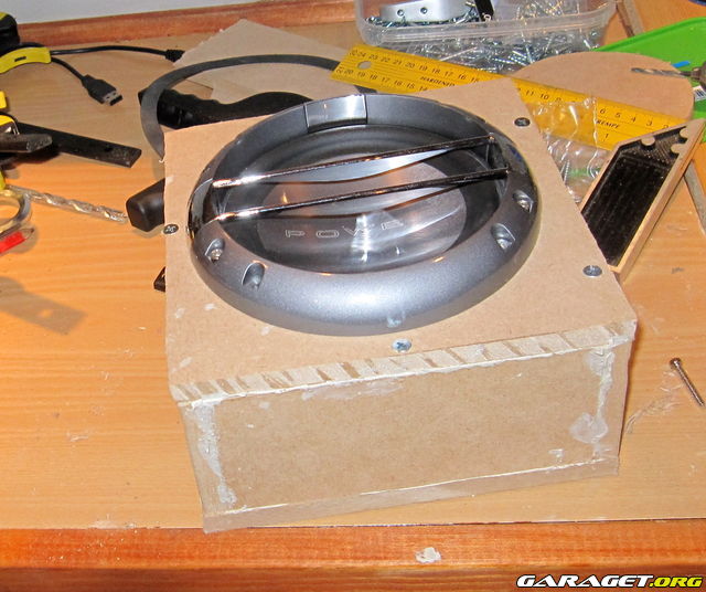

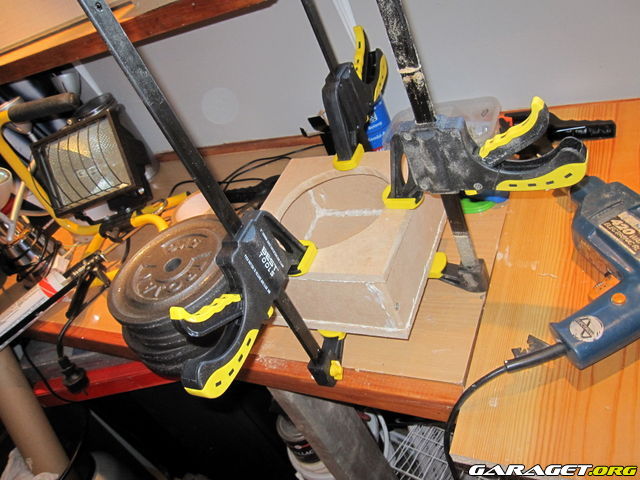

Bygger den andra lådan, har precis limmat en hel del.. smile
https://www1.garaget.org/gallery/archive/108679/743514_32vbv9.jpg

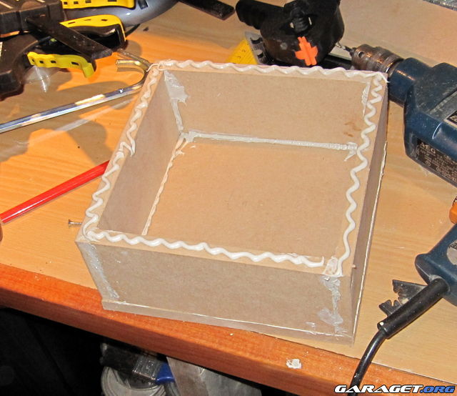

Limmar ihop nya lådan, lite rundare och jämnare än förra lådan kan man säga smile
https://www1.garaget.org/gallery/archive/108679/743526_c8xj9y.jpg
Lådan klar! Lite rakare, lite finare än förra. smile
https://www1.garaget.org/gallery/archive/108679/743529_n11w5i.jpg

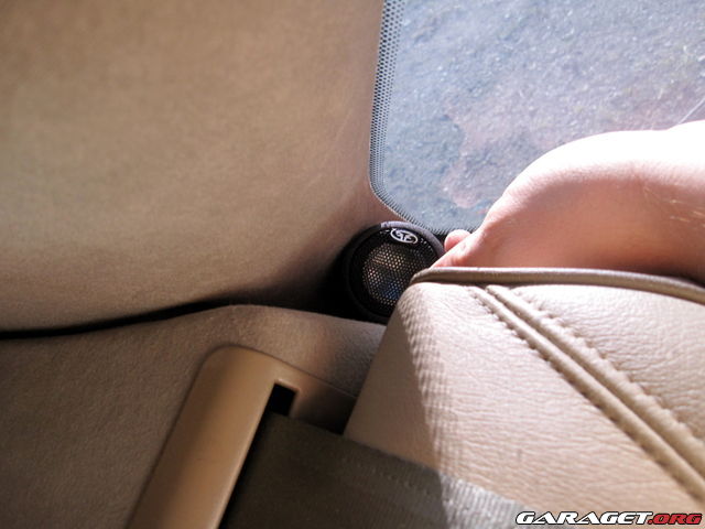

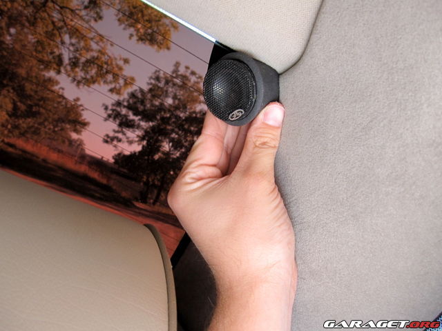

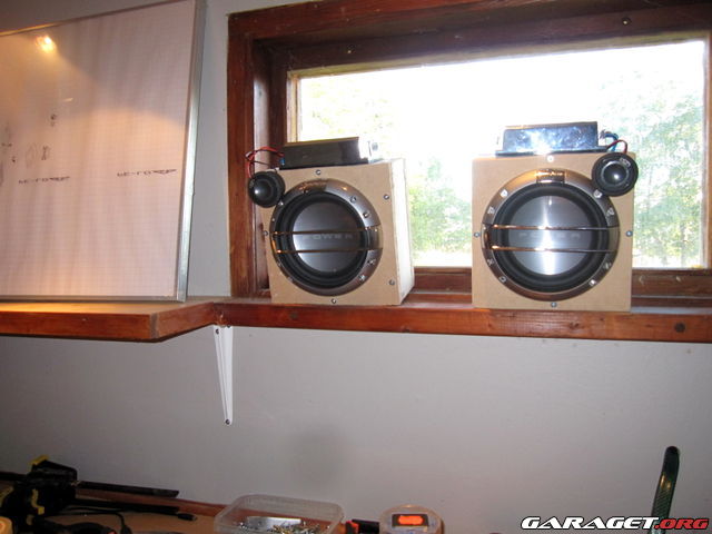

Provar lite olika platser vart tweetern ska sitta. Vad tycks?
https://www1.garaget.org/gallery/archive/108679/743532_h8xzd9.jpg
Bredvid fönstret, blir rätt dolt här! Vad tycks?
https://www1.garaget.org/gallery/archive/108679/743534_tzs4do.jpg
Tweetern vid fönstret igen, rätt dolt va? Vad tycks?
https://www1.garaget.org/gallery/archive/108679/743538_cylnrs.jpg

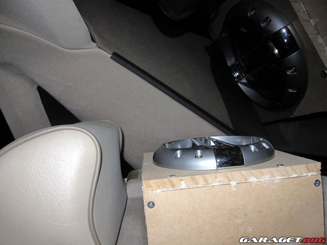

Högtalarlådan klar! ska bara kläs med tyg! Vet inte riktigt var jag ska sätta tweeterna så jag satte de på högtalarlådan tillfälligt.
https://www1.garaget.org/gallery/archive/108679/743552_5fmnkt.jpg

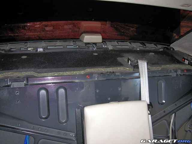

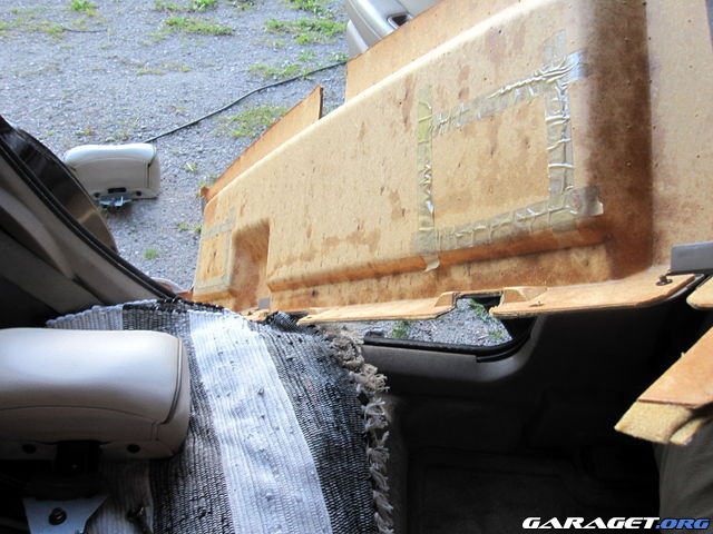

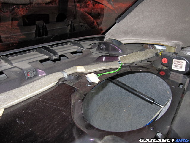

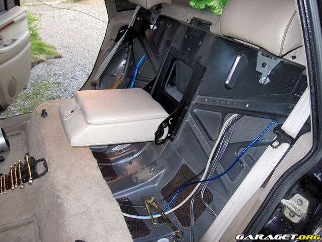

Plockade ner baksätet för att se hur hatthyllan satt fast
https://www1.garaget.org/gallery/archive/108679/743557_py3pca.jpg
Hatthyllan var förbered med små hål under tejpen.
https://www1.garaget.org/gallery/archive/108679/743558_pjmw6o.jpg
Ljudisolerade mattan, rätt tjock
https://www1.garaget.org/gallery/archive/108679/743561_1uyqg0.jpg

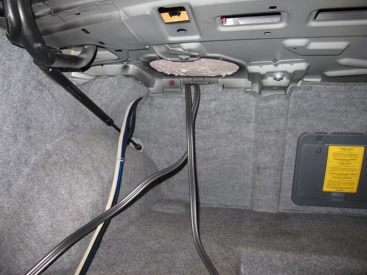

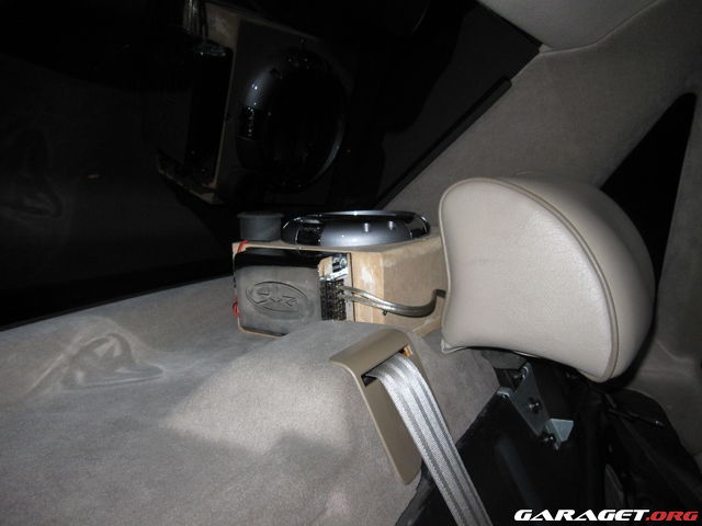

Det var fördragna kablar till 6:9-högtalarna. Rätt stora hål. Ser inte helt omöjligt ut att sätta fast högtalarlådan under!
https://www1.garaget.org/gallery/archive/108679/743577_ct739i.jpg

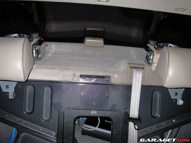

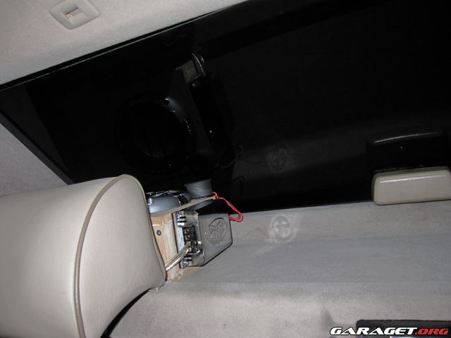

Ena högtalaren på plats!
https://www1.garaget.org/gallery/archive/108679/743579_e5oysk.jpg
Andra högtalaren
https://www1.garaget.org/gallery/archive/108679/743583_u29lyw.jpg
Båda högtalarna

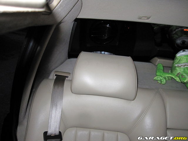

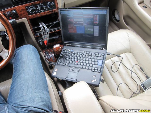

Så! Nu är det ljud bak, ljudet är ju bra. Men allt mitt ljud är i mono och det är bara ipod/laptop som får agera huvudenhet. Slutstegen måste ställas in väldigt mycket men det kanske BRL kan hjälpa mig med senare som de lovade mig när jag köpte lite grejjer.
https://www1.garaget.org/gallery/archive/108679/743592_x754f5.jpg
Åkte i ett jobbärende till Sthlm och prövade att streama musik på laptopen tillsammans med mobilen. Turbo3g och det gick lika snabbt o surfa och streama musik som hemma. Två avbrott fick jag under 8 mil, då fick jag klicka på "spela igen". kalas!
https://www1.garaget.org/gallery/archive/108679/743595_mq8p10.jpg
Jag körde 90 på 120 vägen för att koncentrera mig lite på datorn. Tittade bakåt och såg att det hade blivit en låååååååååång kö bakom mig. Undrar varför ingen vågade köra om mig? wink

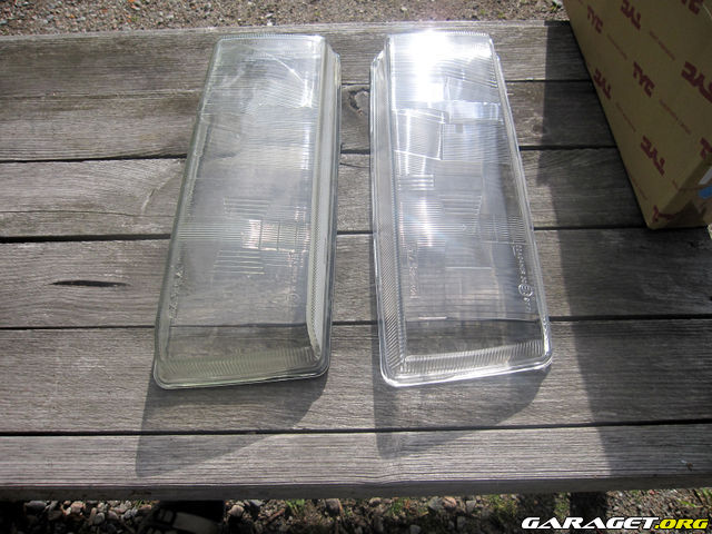

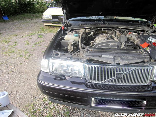

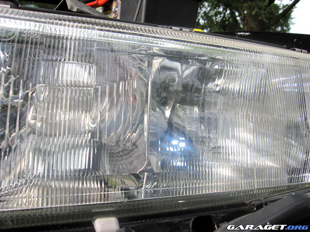

2009-09-08 Bytt lyktglas och satt i högintensiva dioder i parkeringsljus!

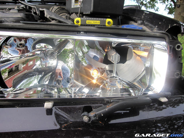

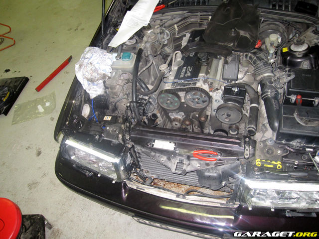

Bytte glas till höger strålkastare idag. Den vänstra har ju redan blivit bytt (allt nytt) så nu var det dags för högra.
Passade även på att sätta i de högintensiva xenonvita (4300k) dioder i parkeringsljuset. Tyvärr är det nämligen så att de är för stora för att sätta i bakifrån från motorrummet. så kontakt och lampa fick mötas halvvägs var. smile
http://www.diodhuset.se/images/articles/121051.JPG
Diodlampa xenonvit 5 dioder 4500k
https://www1.garaget.org/gallery/archive/108679/759337_akiho2.jpg
Vänstra glaset= gamla, högra glaset = nya. Kanske svårt o se skillnad på bilden men i verkligheten var den stor! Kollade man på bilen framifrån så syntes det direkt att den ena var bytt men inte den andra.
https://www1.garaget.org/gallery/archive/108679/759339_07ryy2.jpg
Bytt glas och monterat diod! Ja, motortvätt är på G....
https://www1.garaget.org/gallery/archive/108679/759341_zy9005.jpg

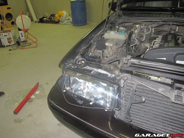

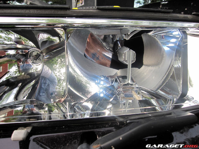

Monterade av glaset på vänsterlampan med för att kunna sätta dit de högintensiva dioderna. De är som sagt för stora för att sätta in bakifrån. smile
https://www1.garaget.org/gallery/archive/108679/759343_cd3yu5.jpg
Den förra lampan
https://www1.garaget.org/gallery/archive/108679/759344_af0apk.jpg
Diodlampa xenonvit 5 dioder 4500k monterad bakom glaset.
Senast redigerat av linuslinje (8 september 2009)

http://www1.garaget.org/gallery/archive/108679/590129_0l3t5y.jpg
Prövar att koppl in slutsteget för framhögt. utom jord och hängsäkring. Det ska på ett strömfördelningsblock innan dock.
http://www1.garaget.org/gallery/archive/108679/590133_pzkfp2.jpg
Köpt strömfördelningsbox och säkringar från BRL
http://www1.garaget.org/gallery/archive/108679/590138_jlqic5.jpg
Köpte även 2 st 2x25m strömkablar. En för att dra från batteri. En för att slakta ner i smådelar. Det var billigare att köpa kit än på lösmeter. Fick bra rabatt av BRLkillarna också. Tack!
http://www1.garaget.org/gallery/archive/108679/590142_d755tb.jpg
Provade att ta en jordpunkt här u om det skulle fungera. Ska ta en annan senare på ett bättre ställe
http://www1.garaget.org/gallery/archive/108679/590147_2ym0z7.jpg
Skrapade bort färgen litegranna
http://www1.garaget.org/gallery/archive/108679/590149_unxfgj.jpg
Kopplar in slutsteget till delningsfiltrena så att vi kan testa tweeterna
http://www1.garaget.org/gallery/archive/108679/590150_nivln2.jpg
Whoho, steget fungerar!
http://www1.garaget.org/gallery/archive/108679/590152_8qyh90.jpg
hittade ett gammalt rockfordslutsteg i garaget, någon som känner igen? smile
http://www1.garaget.org/gallery/archive/108679/590155_slitup.jpg
Kopplar in Tweetern till delningsfiltret
http://www1.garaget.org/gallery/archive/108679/590157_4qigrw.jpg
Prövar att spela lite ljud och ställer in Tweetern och... DET FUNGERAR! smile
Efter att ha kopplat in tweetern så blir det knaster från bilstereon och knäppande när man sätter på volymen och man hör gaspådraget i tweetern.
Jag la in en tråd om detta på http://www.garaget.org/forum/viewtopic.php?id=124424
Tydligen så är det jag själv som har orsakat felet då jag har kopplat in lågnivåkablarna till slutsteget INNAN jorden och jorden i stereon har gått sönder och är obrukbar för mig nu. Kul!
Dagens lärdom: SÄTT FÖR HELVETE I JORDEN I SLUTSTEGET INNAN DU GÖR NÅGOT ANNAT!

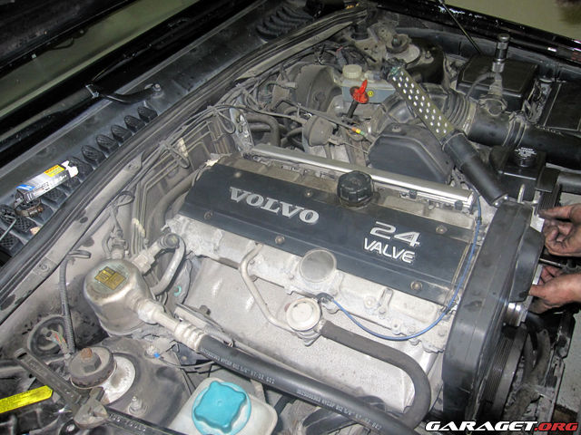

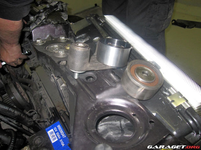

2009-09-10 Service!
Detta inlägg vidare "projekt"-relaterat. Men tjao, here we go.

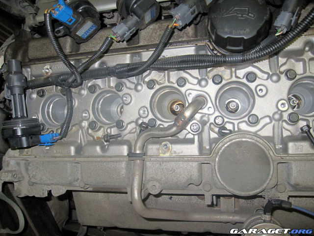

Lite efterlängtad service fick bilen idag. :9 Vet inte vad som har hänt iaf. Förra ägaren har missat en hel del stämplar i boken, bilfirman jag köpte bilen av sa att den var helservad inkl kamremsbyte men det var den så fan heller. Så jag gör en 13 000 mila service inkl allt från 4000 mil istället.
https://www1.garaget.org/gallery/archive/108679/760685_lvm2zi.jpg
Hade köpt en ny gummilist på Bilia för 80kr (för en liten gummilist?) och nya klammor (21kr st wtf). Så nu ska det inte komma in någon jävla fukt i lampan något mer. smile
https://www1.garaget.org/gallery/archive/108679/760688_qlptlb.jpg

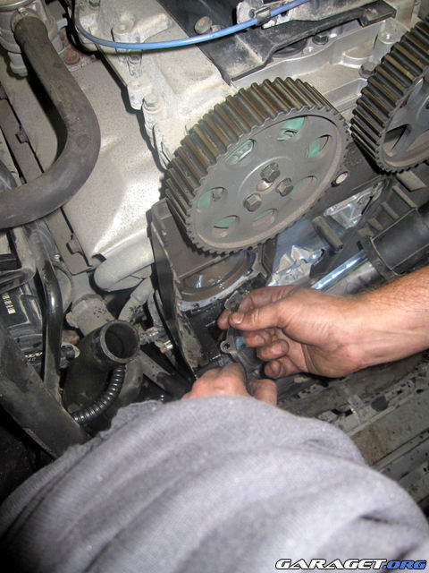

Plockat bort kylare och fläkten och lite plast och lite mer plast för att komma åt att byta kamrem och drivrem.
https://www1.garaget.org/gallery/archive/108679/760693_w71k1h.jpg
Gammal remsträckare utbytt mot ny, viss skillnad.
https://www1.garaget.org/gallery/archive/108679/760696_jnucva.jpg
Kamrem och drivrem bortplockad!
https://www1.garaget.org/gallery/archive/108679/760698_lno12u.jpg

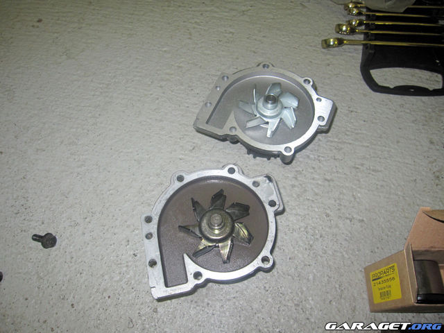

Nya vattenpumpen överst, gamla underst.
https://www1.garaget.org/gallery/archive/108679/760700_dfcikx.jpg
Gör rent lite för nya vattenpumpen
https://www1.garaget.org/gallery/archive/108679/760701_qkle7y.jpg

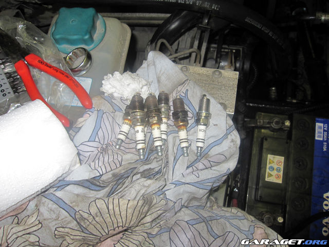

Passade även på att byta tändstift..
https://www1.garaget.org/gallery/archive/108679/760703_bel0se.jpg
De gamla stiften såg väl sådär ut.. Bilen varvade mkt bättre efteråt. Kanske bara sitter i huvudet, men kändes bra iaf.
https://www1.garaget.org/gallery/archive/108679/760704_93k53b.jpg
Ihopmonterad motor igen! Nu blev bilen gladare
Tog ingen bild på det, men jag hade råkat få en drivrem till en s90 UTAN AC, så den fick inte plats. ska fixa en ny.
I helgen blir det byte av bromsbelägg + drivrem.
Kanske måste köpa bromsskivor med, får se.
Kommer även köpa nya bromssköldar och nya bromsok då de ser för taskiga ut. Kanske får låna bläster eventuellt, vi får se.
smile
allt för idag!

bara att göra en botten platta och en baffel av mdf sen stagar du upp baffel på bottenplattan med mdf bitar.
sen klä den me tex fiecetyg, på me polyester och härdare sen nåra lager glasfiber så blir de kalas=)
härlig projekttråd du har, mycket inspirerande!
lycka till
Edit: Gjorde en liten ritning i paint^^ de e inte alls svårt att göra en låda i glasfiber=)
http://www.imagehost.se/images/fzxvtc6h.jpg
Såg inte ditt inlägg förräns nu!
Tack för ritningen, jag tror nog att detta blir den bästa lösningen! Verkade rätt enkel din lösning med.
Får ta o fixa glasfiber-kit smile Irriterande att ha högtalare men inte kunna använda dem!
Bara kul å hjälpa till!
ahh gö de, de kommer bli skitbra=)
lycka till
