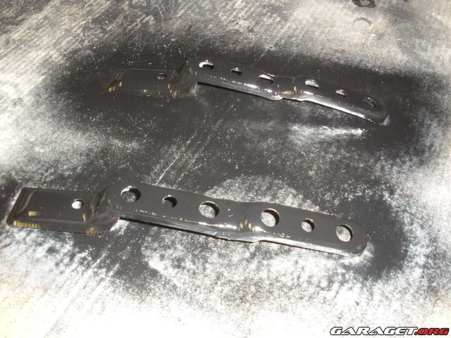

fick en hållare till bränsle box å tendbox gjord blev vel så där . men får duga saka jhu inte vara nån utställnings bil endå så..

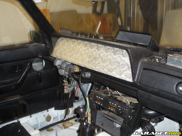

skar ut lite aluminium till mätarna .. ska bara göra lite fin lir på kanterna sen ska den vell passa som ett smeck big_smile

rev ur inredningen med så man dick lite platts att dra sladdar å sånt
sen fick ja inte så mycket mer gjort i dag .. vart lite fundersamma hur al el till sprutet skulle kopplas in :S det var vell mest därför det gick så segt ..

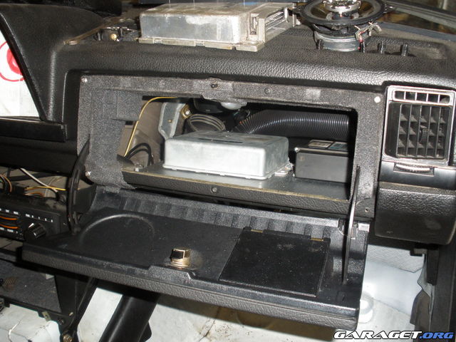

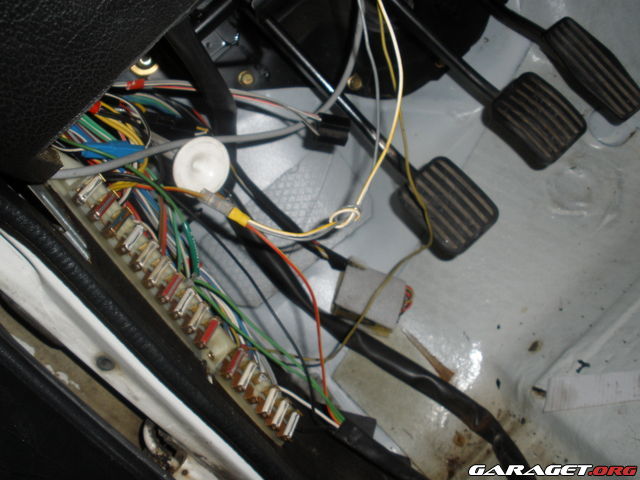

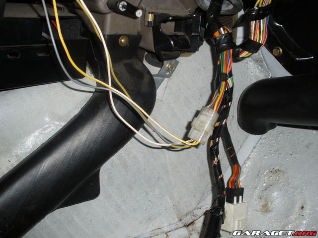

det är ingen som vet exat hur och vart man ska koppla sladdarna från den 8 stiftiga kontackten som är med i alla styr el .. väldigt tacksamma försva smile

Tjock röd/gul ger ström till båda soppapumparna. Jag satte en hängsäkring och delade sedan upp kabeln i tre delar. En del till varje pump och den sista delen går tillbaka in i kontaktstycket till den smala röd/gula kabeln.
Blå kabel ska ha ström när nyckeln är i läge II. Jag kopplade in den på en säkring i terminalen (kan ha varit nummer 12, men jag är inte säker) jag mätte i alla fall upp i terminalen och hittade en säkring som hade ström i läge II men inte i läge I.
Blå/svart kabel skall vara insignal från hastighetsmätaren. Den ska kopplas in på stift 6 bakom instrumentet.
Dubbla rosa kablar är jordning för check engine lampan. En kabel kommer från varje styrenhet. Denna kopplas alltså till någon ledig lampa på instrumentet
taget från turboperformanceclub

okay tackar så jätt mycket ..  får ja nog i hop elen i dag big_smile

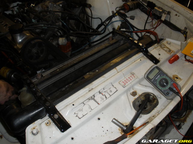

nu har ja fått i hopp mesta del av elen .. men fick ingen gnista nu :S så ska testa med den riktiga boxen å se om det funkar då annars vet ja inte va det kan vara för fel .. kanske nån som har haft nått liknade som kan hjälpa?
https://www1.garaget.org/gallery/archive/92564/598882_qq8lrv.jpg

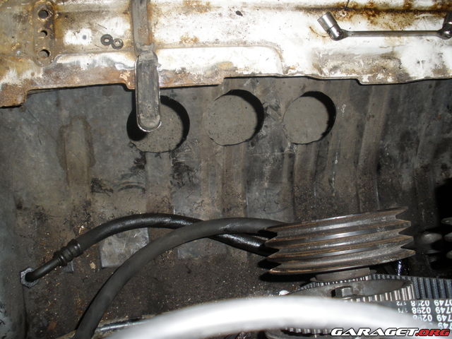

gjorde nåra hål i skydsplasten under till så att olje kylaren ska få lite luft smile

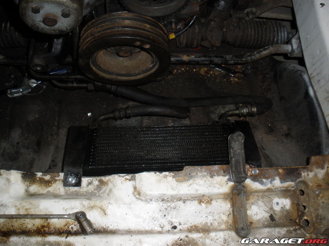

så här vart den att sitta rätt nöjd själv, men den kommer bli jävligt skitig av att sitta där :S

svetsade ett par festen till kylare och ic

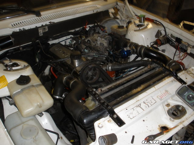

nu var man klar för dagen  fick en hel del gjort i dag big_smile allt är nästan i hoppsatt förutom inredning och kanske nåra små detaljer .

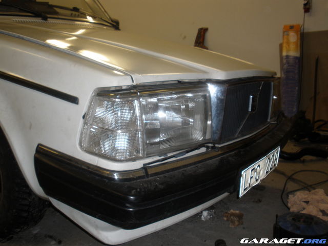

bytte till en glt frånt på den, så nu har den fått sig ett litet ansikslyfft big_smile
https://www1.garaget.org/gallery/archive/92564/599561_518b21.jpg

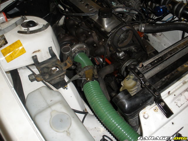

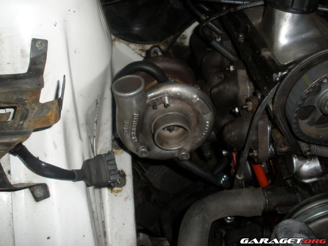

fick turbon monterad i dag, med alla slangar osv
https://www1.garaget.org/gallery/archive/92564/599563_6ra6b2.jpg

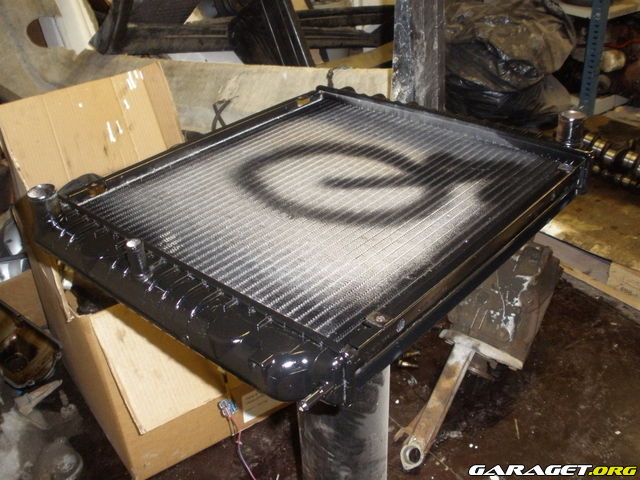

fräschade upp en gammal kylar, kommer på en ny kylare senare som är polerad bara

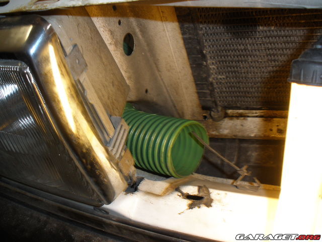

fixade ett feste till lmm sen drog ja slangarna till luft filtret vart rätt okay men får rästen av slangarna på mondag eller tisdag
https://www1.garaget.org/gallery/archive/92564/599567_2kyhml.jpg
å luftfiltret kommer komma fram i grillen ska sätta nått galler bakom grillen senare så att det inte blir massa löv å skit på det
https://www1.garaget.org/gallery/archive/92564/599569_njcyg7.jpg

jag fick dit avgasröret i dag med och en ny pump för den andra var död, sen kopplade ja in resten av bränsleledningarna, men glömde ta kort på allt som vart gjort idag.. har även planat av grenröret så att det skulle bli lite frispel mellan turbon och väggen
