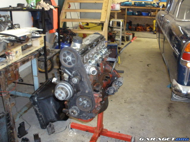

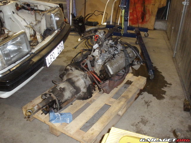

motorn som ja ska använda mig av det är en b230fk.. fast denna ska bara vara en mall kan man säga för att få allt att funka ..

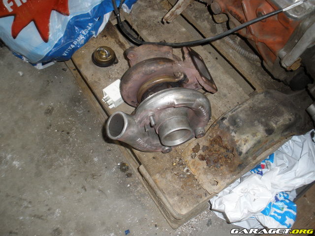

sen har ja stulit mig en turbo från en polare som jag tyckte bara låg å skräpa vid honom
https://www1.garaget.org/gallery/archive/92564/590881_52nt2w.jpg
gammla motorn kom ur jäklit fort

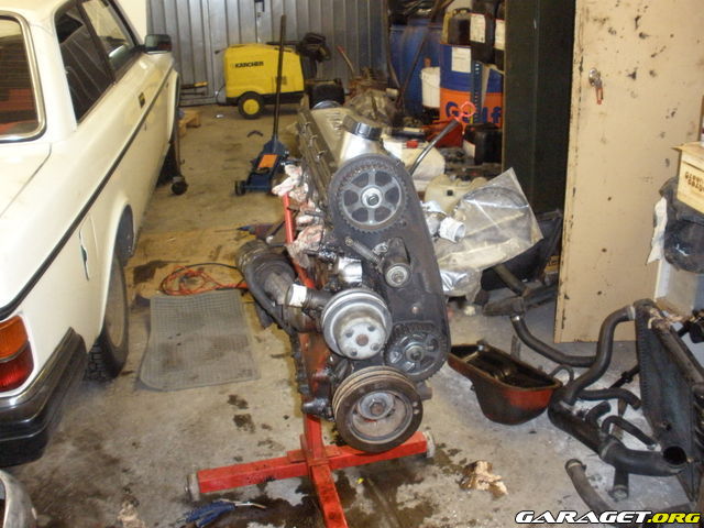

https://www1.garaget.org/gallery/archive/92564/590883_pxv6bv.jpg

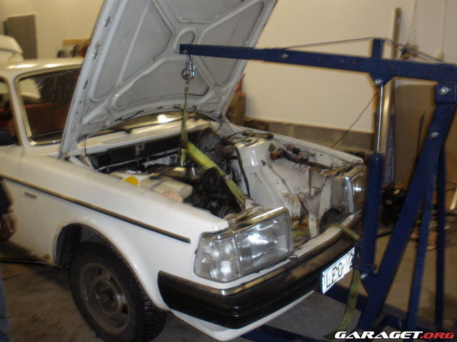

har lyft i nya motorn nu i alla fall, eller rättare sagt för nåra dar sen.. kom på att göra denna tråd lite sent

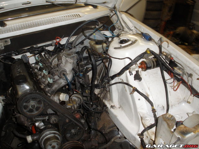

https://www1.garaget.org/gallery/archive/92564/590887_bus6yn.jpg
elsytemet börjar med komma på platts men märkte i dag att jag inte hade nån kalstarts spridare eller va det heter ..:S så ska vell fixa en sådan i morgon smile
https://www1.garaget.org/gallery/archive/92564/590888_oi42m0.jpg

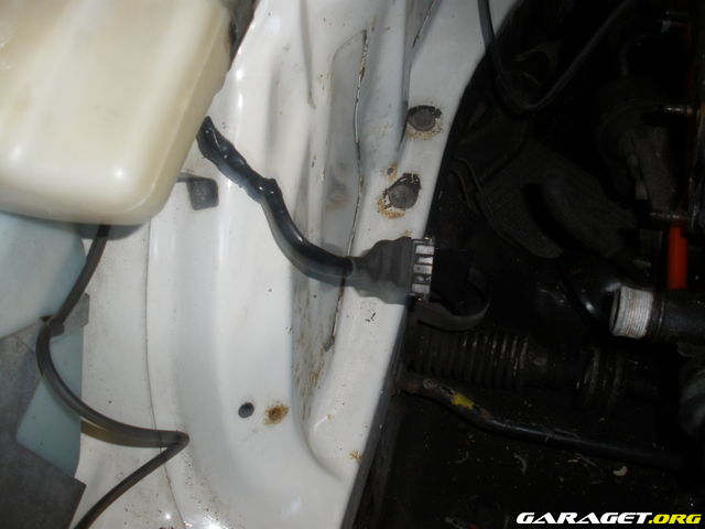

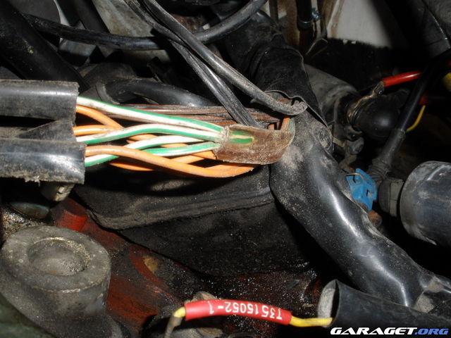

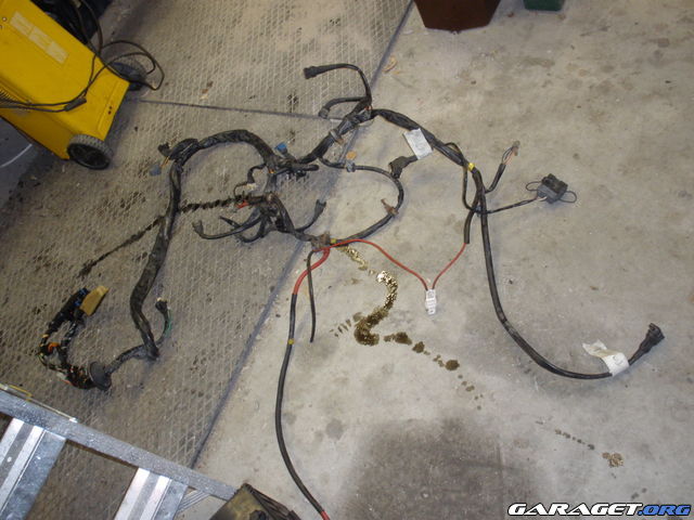

här kommer det in nåra sladdar .. det som var bra med 83an när att all el till bränsle pumopar och sådant redan är draget big_smile
https://www1.garaget.org/gallery/archive/92564/590889_ttfhdv.jpg

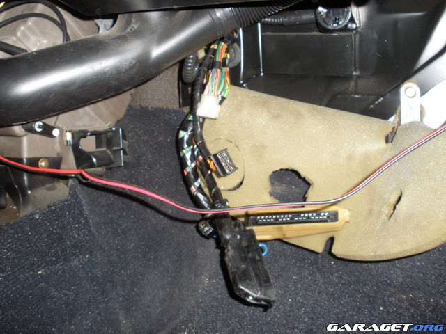

det är bara att trycka i hopp alla sladar .. .. men det var lite svårare vi instrument brädan å försöka ta reda på vart dem kom tongue men pumpen i tanken satt i alla fall på säkring 5

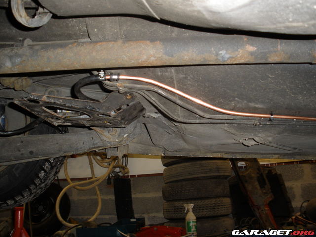

fick även en bränslelednig dragen i dag kasnke inte det snyggaste men det duger i alla fall

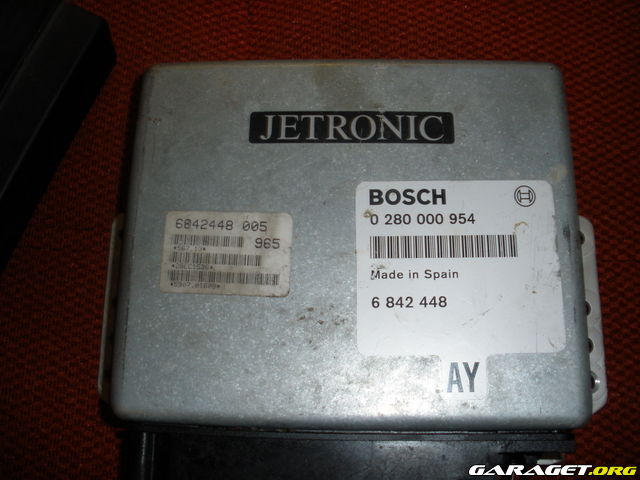

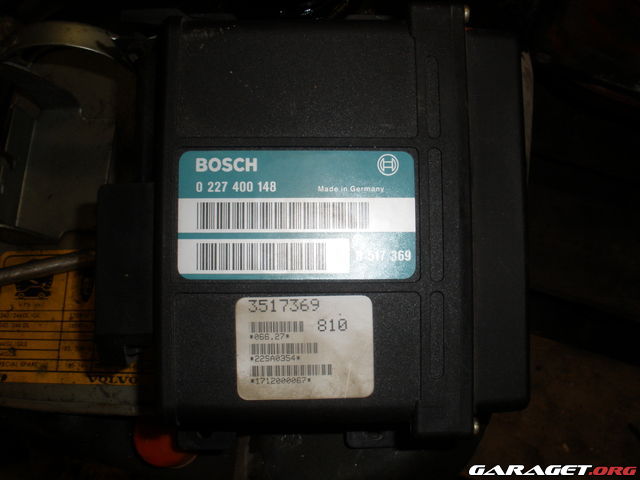

tänd boxen som okså är stulen av en polare tongue

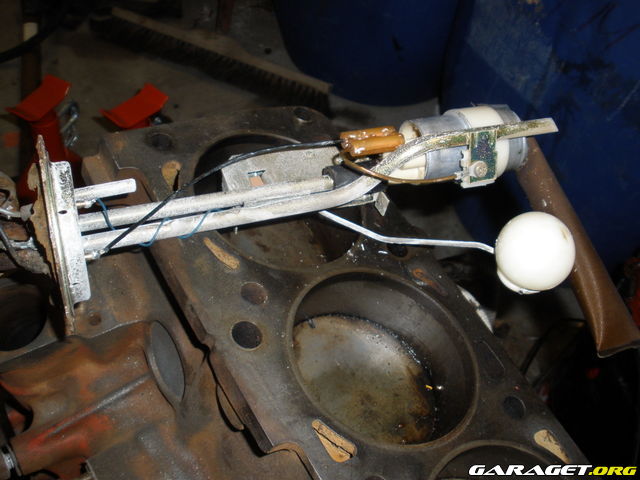

denna sak stoppade ja ner i tanken i dag

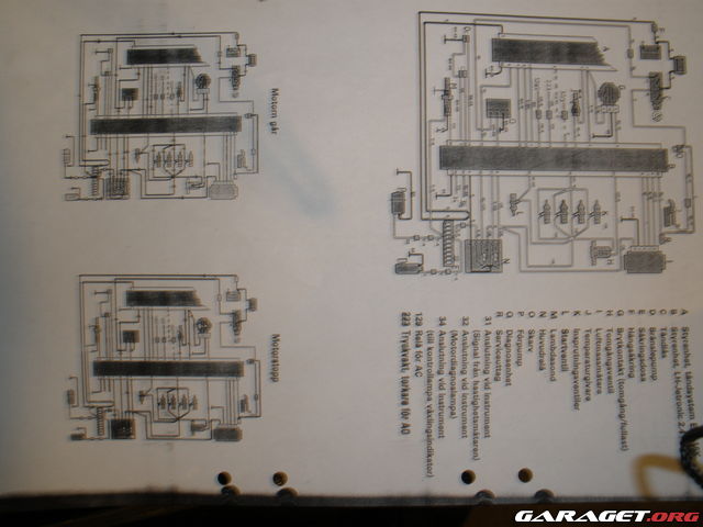

kopplingsschema som ja fick efter många om och men ifrån volvo

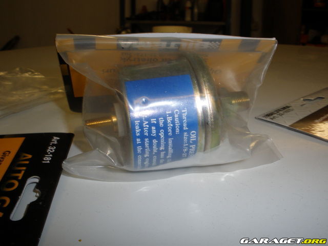

en sådan här köpte jag på feltema
https://www1.garaget.org/gallery/archive/92564/591535_qo062l.jpg

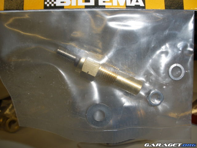

och sedan en oljetemp givare tänkte att det kunde vara bra att ha en sådan

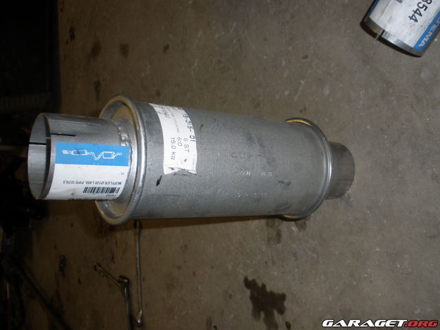

2 st ljuddämpare köpte jag med i 3"

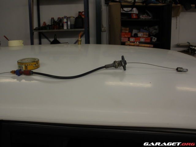

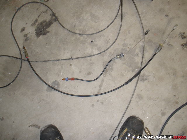

i dag vart det mäst att vara i v-ås å inhandla saker men lite fick ja gjort som tex att intalera den nya gas vajern big_smile

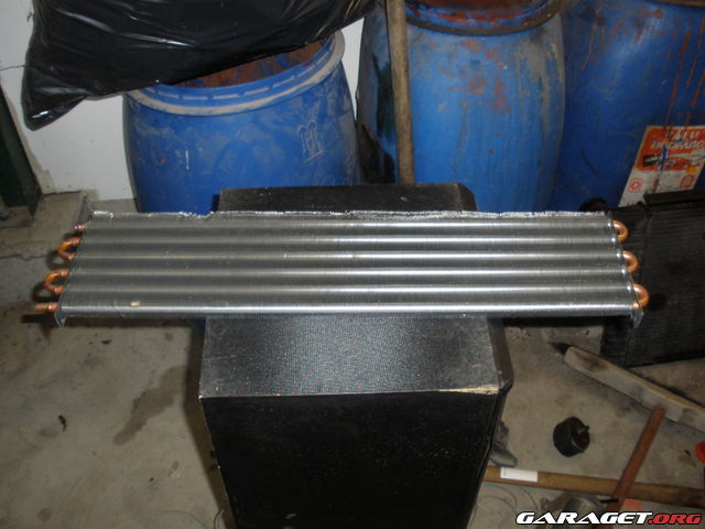

fick även med mig en olje kylare så nu är det bara att dra alla slangar som ska till turbo och oljekylaren:D

det va lite skilnad på längderna på gasvajrana .. jag som trode det inte skulle skilja så mycket :S

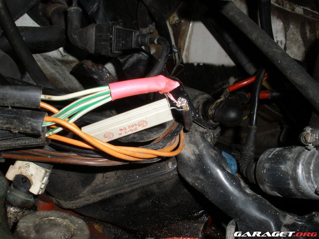

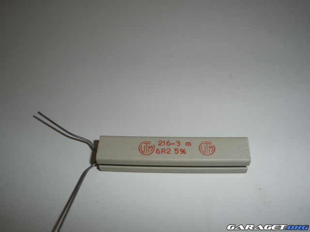

i dag har jag kopplat dit ett motsånd till spridarna vet inte om det vart så bra men det får vell duga
https://www1.garaget.org/gallery/archive/92564/591955_nf4pok.jpg
klippte här
https://www1.garaget.org/gallery/archive/92564/591957_mg7hnv.jpg
lödde i hopp så här
https://www1.garaget.org/gallery/archive/92564/591960_688o4g.jpg
detta är motrsånde jag använde mig av 6,2 ohm och 11v fick inte tag på nå större så hoppas det funkar med det

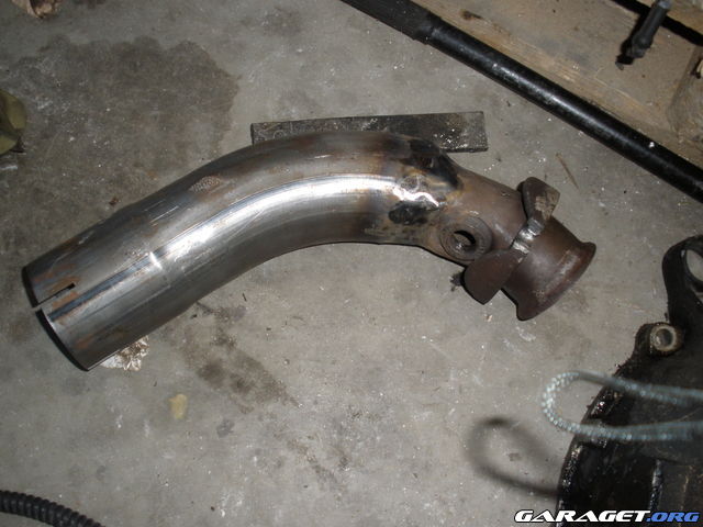

här är downpipen jag ska använda mig av till en början sak fixa en ny sen som är 3" hela vägen

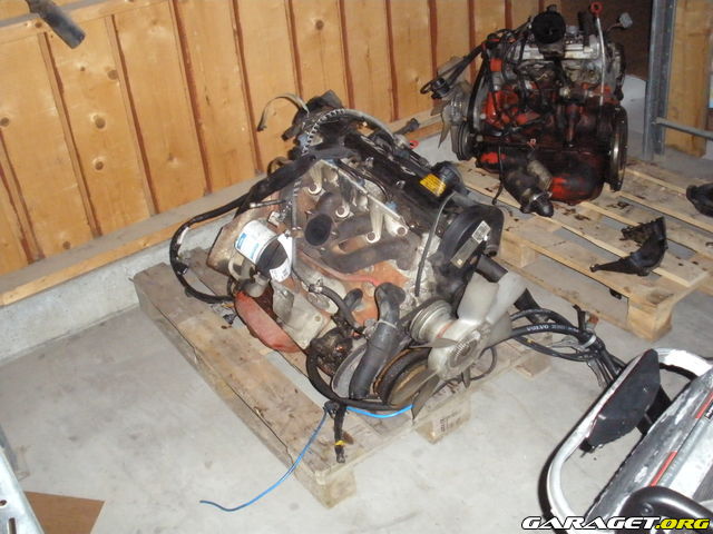

här är andra motorn som jag ska renovera senare i livet och kanske trimma till lite big_smile

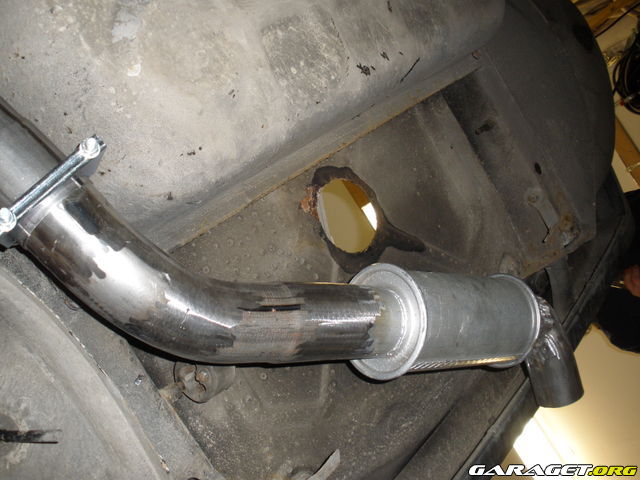

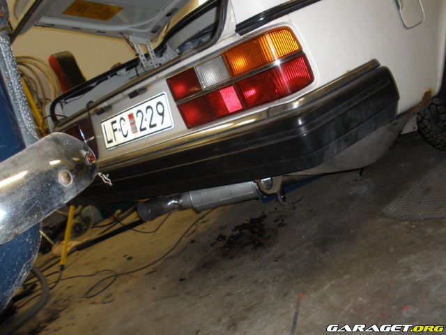

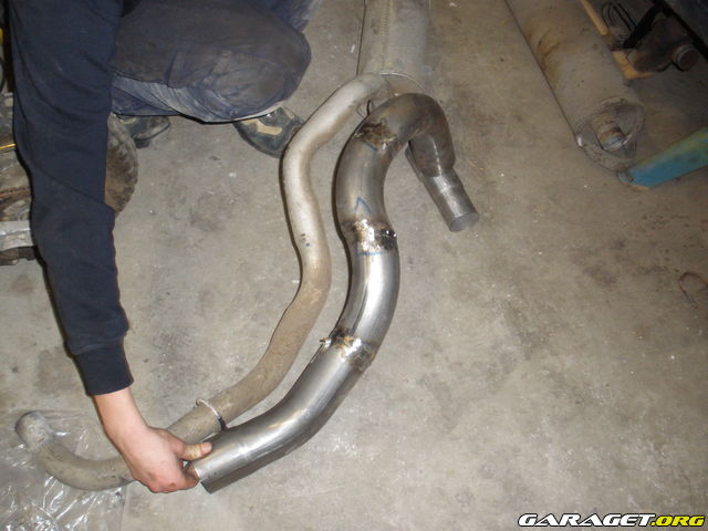

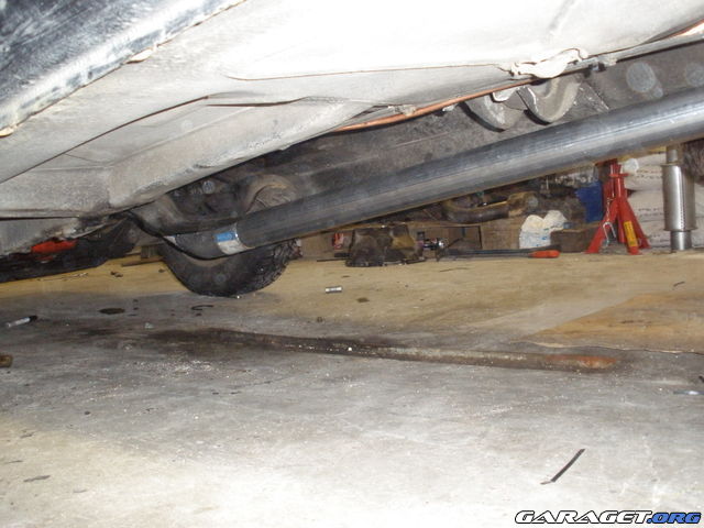

avgasröret börjar bli klart snart ska bara tätning svetsas lite här å där
https://www1.garaget.org/gallery/archive/92564/592551_y4nldj.jpg
så här vart bakre delen av röret

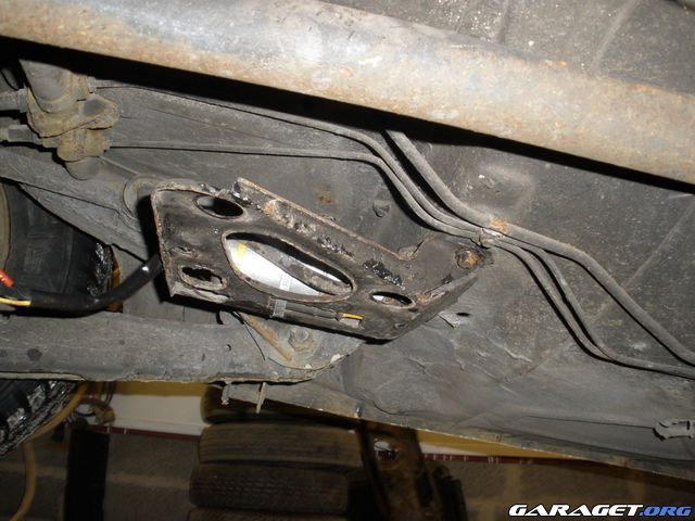

https://www1.garaget.org/gallery/archive/92564/592552_vjzr3k.jpg

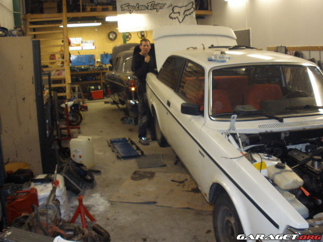

så där blir det sen ska ja på med lite durkplåt där på kofångaren så att den inte smälter
https://www1.garaget.org/gallery/archive/92564/592555_w51029.jpg

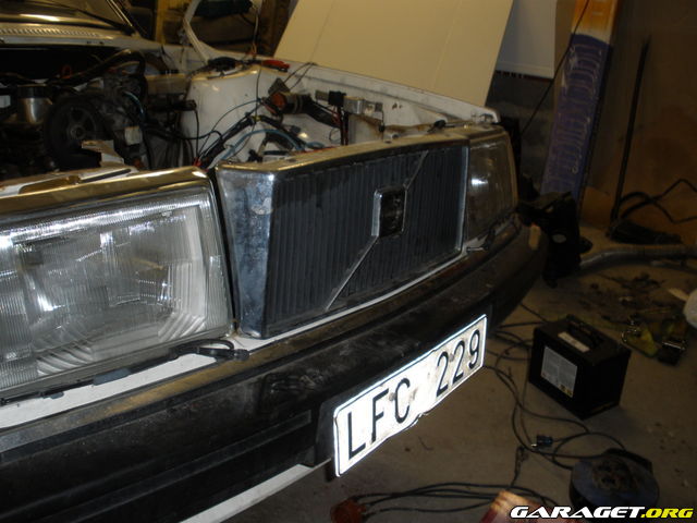

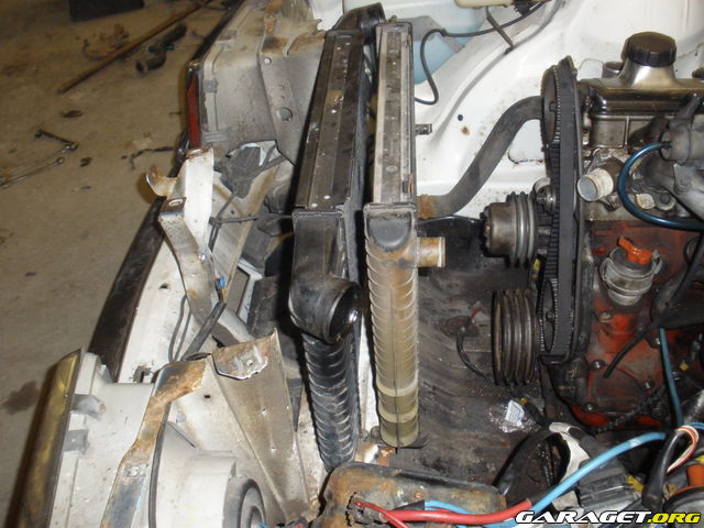

svetsade nåra festen så ja fick fast IC å kylare
https://www1.garaget.org/gallery/archive/92564/592556_xzzsht.jpg

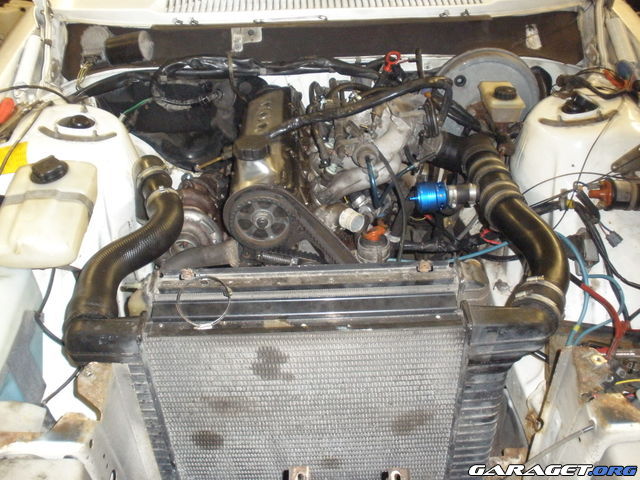

å så en liten helhets bild big_smile
https://www1.garaget.org/gallery/archive/92564/592558_jzrc77.jpg

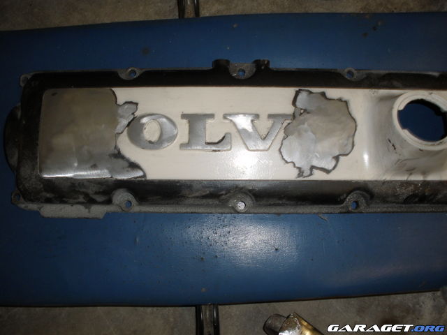

vart lite gör trött mot slutet så det spåra ur på en ventilkåpa med vinkelslipen tongue

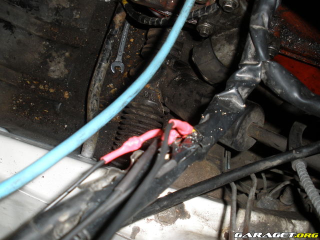

så nu har jag orkat mig ut i garaget efter att ha legat sjuk hela helgen . men fick inte så mycket gjort var så jävla seg
https://www1.garaget.org/gallery/archive/92564/596889_l1h3mb.jpg
gjorde klart lmm kabeln s å nu sitter den på andra sidan i alla fall .. lite framsteg tongue

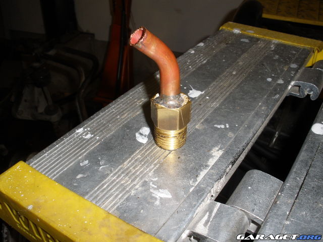

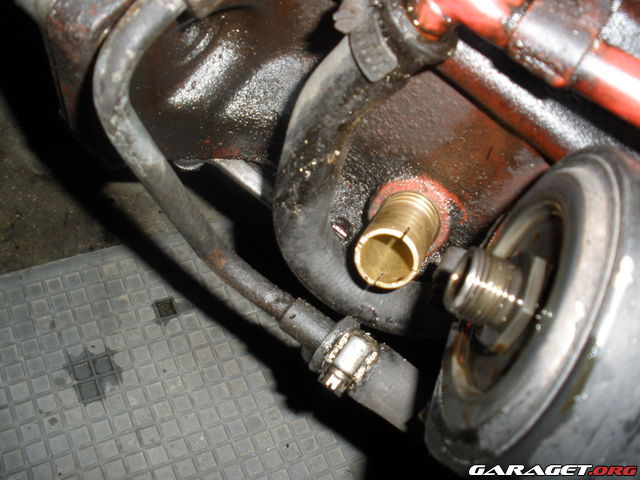

ångrade mig hur ja skulle ha oljereturen så jag var i väg å köpte mig en sådan sak .. som ska knackas ner i blocket så det förhopningsvis ska vara tätt
https://www1.garaget.org/gallery/archive/92564/596897_22e4sw.jpg
så här nånting vart det att se ut när den var dit slagen

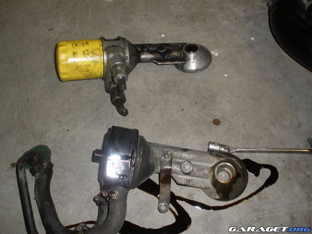

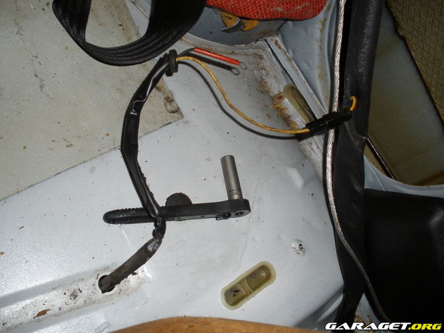

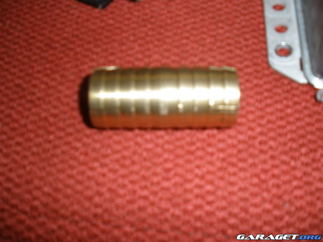

bytte ut denna adapter mot en som man kunde ta olja till oljekylningen
https://www1.garaget.org/gallery/archive/92564/596919_37pzwi.jpg

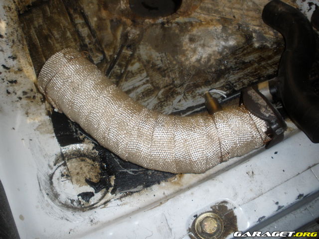

sen så har jag lindat dawnpipen med avgasbandage
