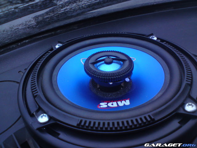

har man moddat högtalar plattorna fram så man fick i Mds fanatic 5,25" arna som man hitta på tradera mycket förmånligt  Blev mycket sågande innan det blev bra men nu sitter de där o låter kanon  Har även monterat i mina 6X9 or (även de från tradera billigt ) efter att ha kapat upp lite till i hatthyllan.

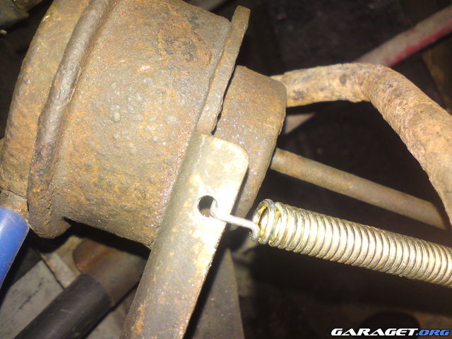

Nu har jag justerat min fjäder på wg:n så nu laddar jag stabilt 0,9 bar o sen sjunker det med max halvt till 1 hekto på rikitgt höga varv så jag är helnöjd. Vidare så har jag gjort mig av med pysventilen på tradera eftersom det funkar bättre med att skruva stången o sen sätta fjäder utanpå. Inget skenladd o det kommer lika snabbt som med pys om inte lite snabbare o stabilare. Ska spänna fjädern lite till så det bli 1 bar. En liten bild på mitt hembygge av hållare till fjädern hehe. Fult kanske men det funkar skitbra:) Fjädern är från en elgitarr från svajstallet på den, hårda o bra
