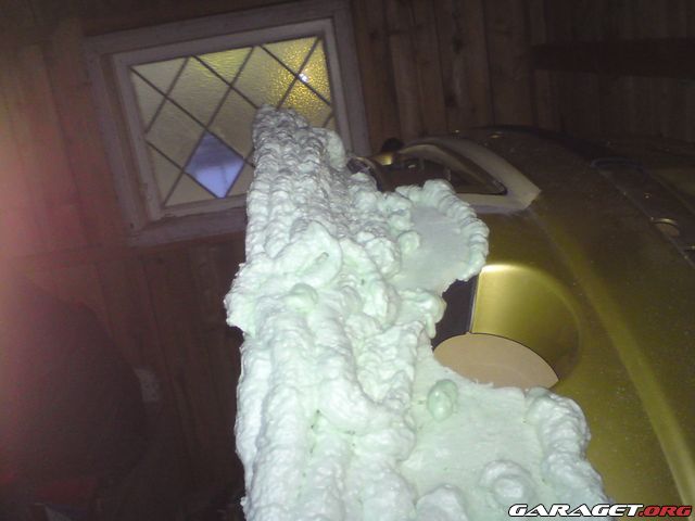

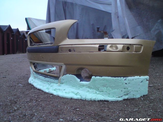

Har pillat med fronten ganska mycket idag och nu börjar det likna något tycker jag big_smile Man börjar se hur formerna kan tänkas att bli smile
Synen som mötte mig idag
https://www1.garaget.org/gallery/archive/42550/801211_f2b4ko.jpg
Jag kom på att jag inte mätt något direkt på bilen hur låg fronten kommer att bli så passade jag på o göra det. Tur kan man nog säga att det var för att det var inte mycket till markfrigång när jag mätte cool Detta fick ju givetvis fixas till o bra att jag märkte de nu ist för när allt typ va klart tongue Markfrigången är nu drygt 10cm och det kommer nog bli lite till sen smile Bilen ska ju sänkas också wink

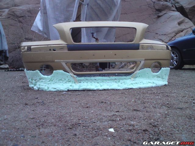

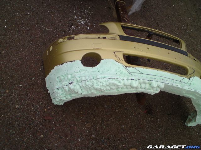

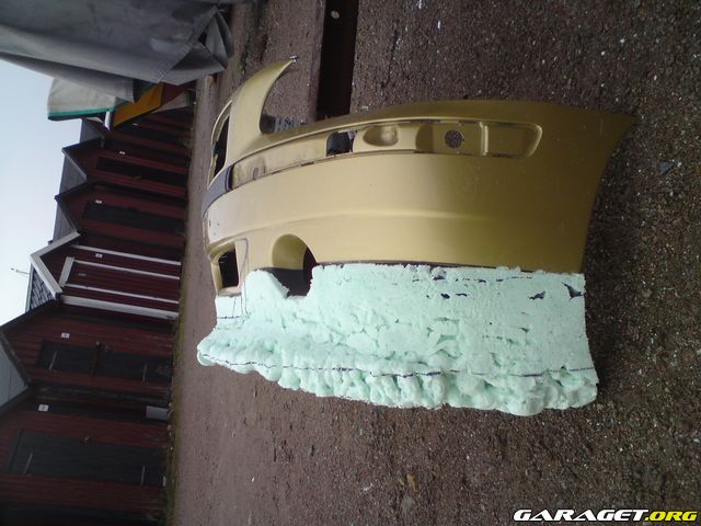

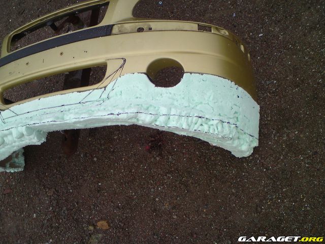

Fick kapa av drygt 10-15cm för att fronten inte ska gå i backen bara den sitter på bilen, de svarta strecket e det som ska bort wink Här syns också lite idéer som jag haft hur luftintaget ska kapas upp
https://www1.garaget.org/gallery/archive/42550/801214_qs4y1z.jpg
Kapat bort en del
https://www1.garaget.org/gallery/archive/42550/801216_9c0wsi.jpg
Kapning, här syns också att jag slipat en del smile
https://www1.garaget.org/gallery/archive/42550/801221_cm1ha5.jpg

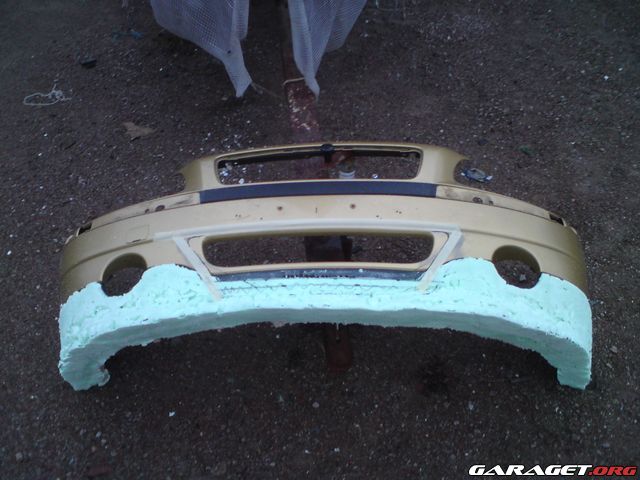

Färdigkapat och påbörjat ur kapningen för luftintaget, eller bestämt en form på det iaf roll Åsikter??
https://www1.garaget.org/gallery/archive/42550/801225_mq2x1u.jpg
Rakt framifrån, ska vara runda o fina hörn på ur kapningen sen smile

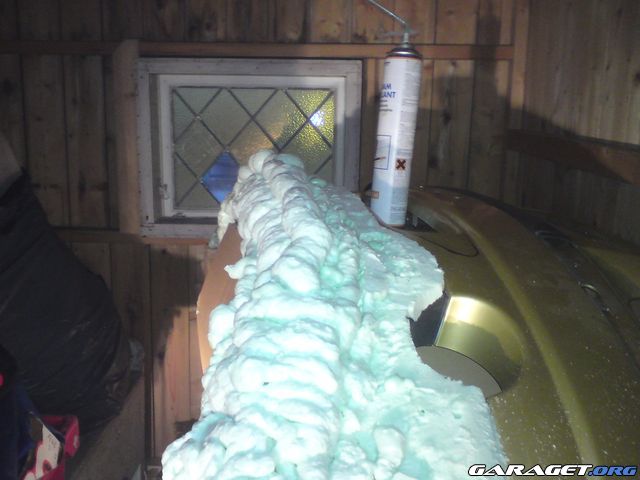

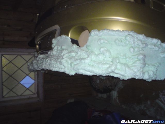

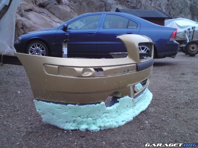

Sen började det skymma ute så då fick jag lämna stället.. Fyllde på med mer fogskum där det var lite håligheter och där jag tyckte det skulle byggas upp lite till smile
https://www1.garaget.org/gallery/archive/42550/801232_gb1yv8.jpg
https://www1.garaget.org/gallery/archive/42550/801237_g6as7p.jpg
Det var allt för idag! Imorrn behöver jag plugga en del så det blir nog inget mer jobb då.. Men det känns skönt att man börjar se lite hur det kan tänkas bli när man e klar smile
