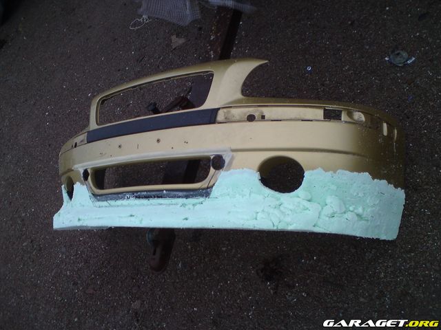

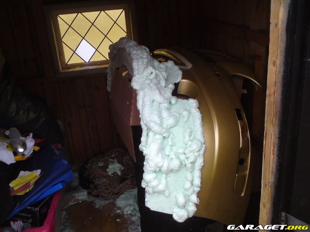

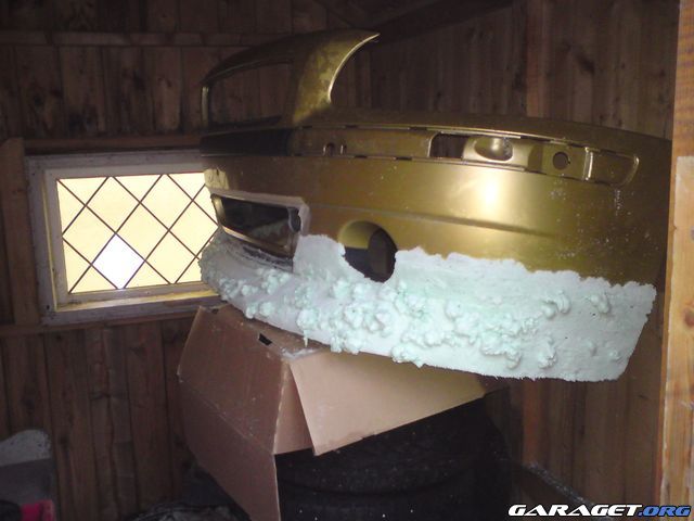

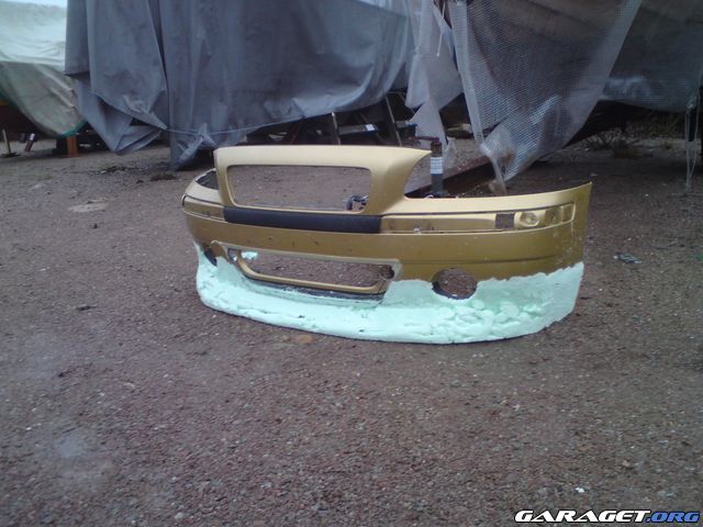

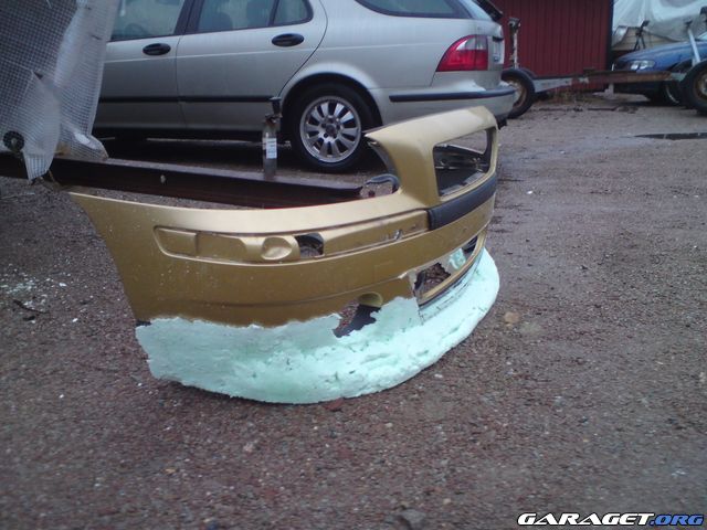

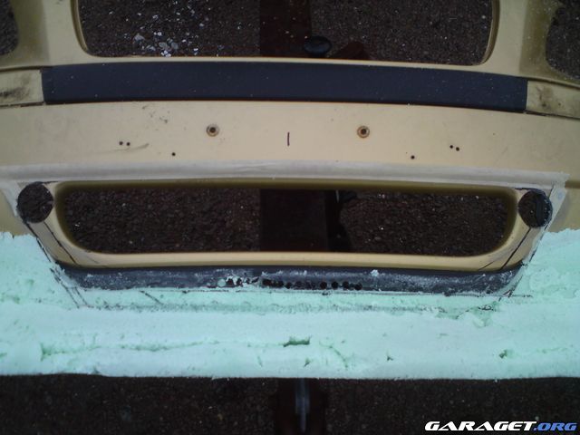

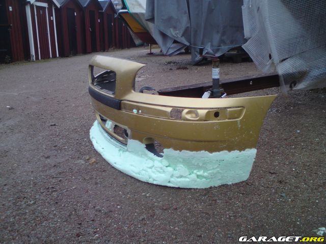

Jag åkte till Lysekil en dag tidigare än vad jag hade tänkt så idag hade jag tid över för fronten big_smile Har fixat den nu så att formen på så som jag ska ha den e klar, i stort sett iaf.. roll Sedan fyllde jag på med lite mer skum för att fylla upp vissa håligheter..

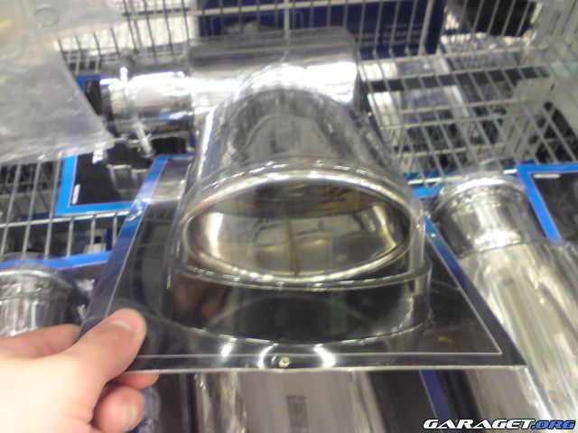

Jag var också förbi Biltema en sväng igår på vägen hem och kollade lite.. Fick då syn på de slutrören som jag tänkt att använda så jag tog en liten smygbild på dom wink
Ett sådant här på varje sida e planen wink Kan de passa tro?

Synen som mötte mig idag när jag kom ner
https://www1.garaget.org/gallery/archive/42550/804047_owuabt.jpg

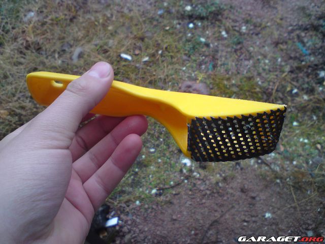

Ett helt underbart verktyg, Surform heter den wink
https://www1.garaget.org/gallery/archive/42550/804042_4c6tj2.jpg

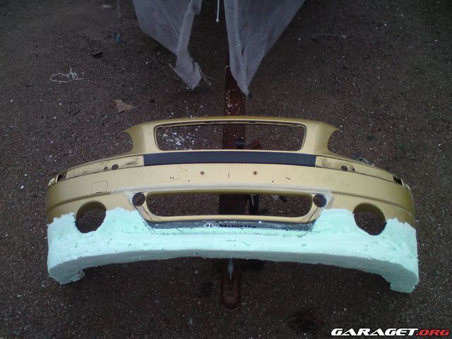

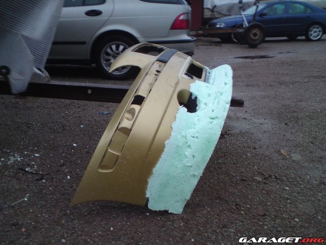

Nu börjar den bli klar! Lite kompletteringar med skum bara så!
https://www1.garaget.org/gallery/archive/42550/804049_nr1n4q.jpg
https://www1.garaget.org/gallery/archive/42550/804051_nretku.jpg
https://www1.garaget.org/gallery/archive/42550/804052_nyl2dl.jpg
https://www1.garaget.org/gallery/archive/42550/804053_1askjf.jpg
https://www1.garaget.org/gallery/archive/42550/804054_rfnzbj.jpg
https://www1.garaget.org/gallery/archive/42550/804055_c05s8h.jpg
Hålet som jag börjat kapa upp för. Har inte ström där jag står och grejjar så jag borrade ur med hålsåg med en vanlig skruv dragare. Ska ta hem fronten till garaget i helgen och kapa upp resten smile
https://www1.garaget.org/gallery/archive/42550/804056_apbjf3.jpg
Fyllt på med lite skum här o där, mest i håligheter och så
https://www1.garaget.org/gallery/archive/42550/804057_xpmmai.jpg

Kommentera gärna om vad ni tycker om den, blir inga större ändringar nu vad jag vet iaf smile

Wow, nya bilder big_smile
Tycker att det där blir en bra design på fronten, annorlunda men inte för mycket smile

Tycker också det ser bra smile

Ser ut att bli bra, ska bli kul att se hur det blir när du kapat ur.

Blir så fint de där smile
De har du gjort riktigt bra wink
Sen dom där ändrören, om de blir dom så va noga med att montera de rakt. Annars kommer de skramlla tongue

Aha okej, jag tänkte nog svetsa fast dom så slipper man se en avgasklämma såpass långt bak smile Har du provat dom själv eller?

Ser skitbra ut! var har du köpt denna "Surform" och vad är cirkapriset wink Får man fråga sen hur många flaskor skum du lagt på detta bygget? smile
// Fredrik
Jaha, oki.
Ja för jag tycker de ser ut som exakt samma, o jag hade problem med skrammlande pga att jag inte satt dit de ordentligt. Men om du inte ska ha själva klämman borde de problemet elimineras smile
MVH
Edit: Lyckades själv luska reda på en av frågorna wink
"Fogskum har jag använt Biltemas och de har funkat bra, har snart gått åt 3st 750ml flaskor och jag tror att jag e klar nu"
Tackar! smile
Japp den ena hittade du själv wink Den 3e e inte slut än men jag ska använda lite till kanterna runt hålet också wink
"Surformen" köpte jag på Bauhaus och jag tog deras minsta då jag kände mig lite snål, den kostade 29kr om jag inte minns fel roll lol Den bästa investeringen jag gjort hittills tror jag! Köpte även en vanlig rasp men den har jag inte använt tongue
// Fredrik
Jaha, oki.
//Jacob
Ja jag får se hur jag gör med dom.. Nackdelen med klämma e ju att det kan synas en del bakifrån och de kan ju va skönt o slippa de.. tongue Så det lutar åt att svetsa dom smile Frågan e vad jag ska få svets ifrån.. Svetsa kan jag men jag har ingen svets.. Får la åka till nån kompis o ta med några öl så de jämnar ut sig med gasen kanske lol

#315
Hoppsan, stoor tabbe tongue
Såg nu en liten rörstump bakom själva ändröret på bilden, vilket betyder att jag har en helt annan modell roll hehe...
men då förstår jag har du tänkt me svetsen smile Hehe, ja de där me bju på öl brukar ju alltid funka annars så tongue
//Jacob
Haha okej tongue
Jo det är en rörstump i bakkant, dock en väldigt klen sån så de får nog bli en stegmuff där men så mycket kan den nog inte göra.. Anledningen till att jag tänkte ha dessa e för att troligtvis passar bättre in på bilen än helt runt.. Jag har ett nytt 5" runt utblås, i rostfritt som jag tänkte ha först.. Men då får jag köpa ett till och det kostar 5-600kr.. att köpa 2st ovala (som passar bättre) från biltema för 199kr/st är mer lockande smile
