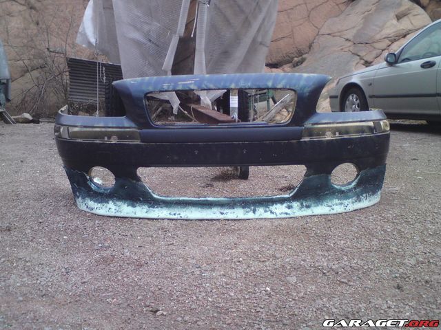

Update!

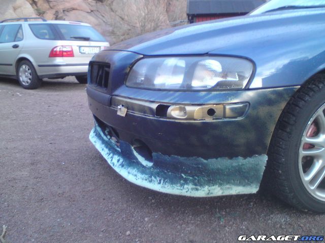

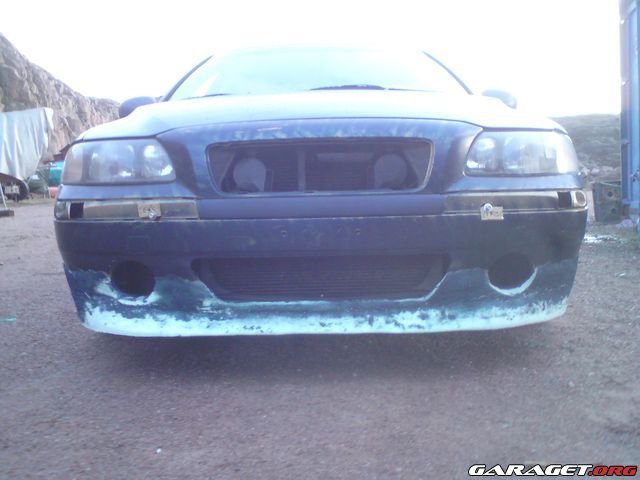

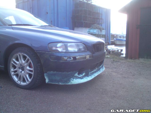

Ja då kommer det lite bilder på helgens arbete smile

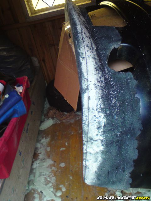

Hade ju på fronten förra helgen och då tog de i typ överallt så helgens jobb bestod av att öka markfrigången.. Kommer ta lite på höjden och också på längden (utsticket).
Markerat upp det som ska kapas bort
https://www1.garaget.org/gallery/archive/42550/810256_0vhjpg.jpg
https://www1.garaget.org/gallery/archive/42550/810257_a7ss9k.jpg
Bortkapat, ska rundas av igen

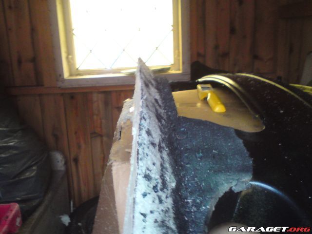

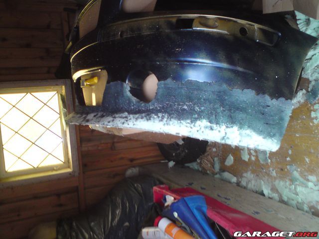

https://www1.garaget.org/gallery/archive/42550/810258_pfde8t.jpg
https://www1.garaget.org/gallery/archive/42550/810259_dde4ax.jpg

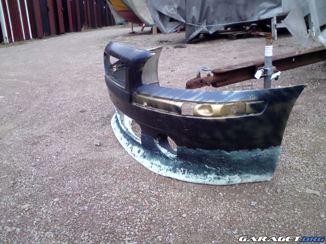

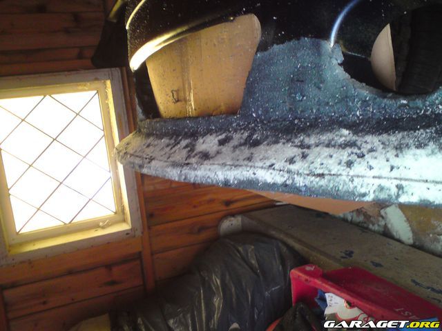

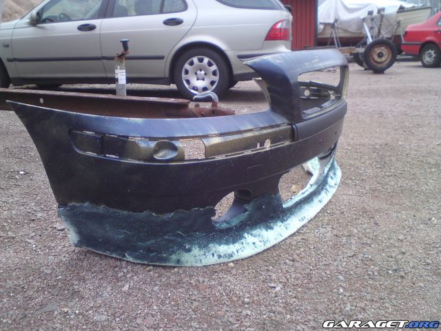

Här är den ute och luftar sig och jag har också rundat av
https://www1.garaget.org/gallery/archive/42550/810260_e7y419.jpg
https://www1.garaget.org/gallery/archive/42550/810261_gr6cqo.jpg
Fronten är lite skev så det är inte mindre material i kanten som det ser ut.. smile

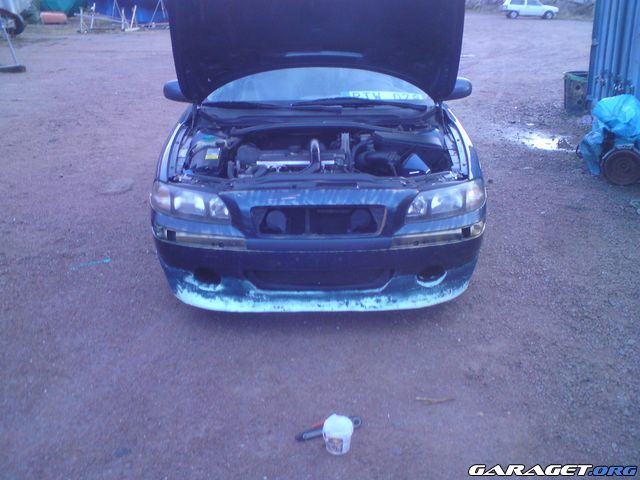

Efter att jag hade lös fronten förra veckan så hade kabeln till det ena dimljuset klämts så den räckte inte till dimljuset.. Så var därför tvungen att plocka av den nuvarande fronten och varför inte sätta dit den nya igen då? wink
Där va den på wink Tog ca 15min o byta nu när man gjort det förut tongue
https://www1.garaget.org/gallery/archive/42550/810312_jqos98.jpg
https://www1.garaget.org/gallery/archive/42550/810313_2pr9mv.jpg
https://www1.garaget.org/gallery/archive/42550/810316_kyk0cq.jpg
https://www1.garaget.org/gallery/archive/42550/810318_c1hv2f.jpg

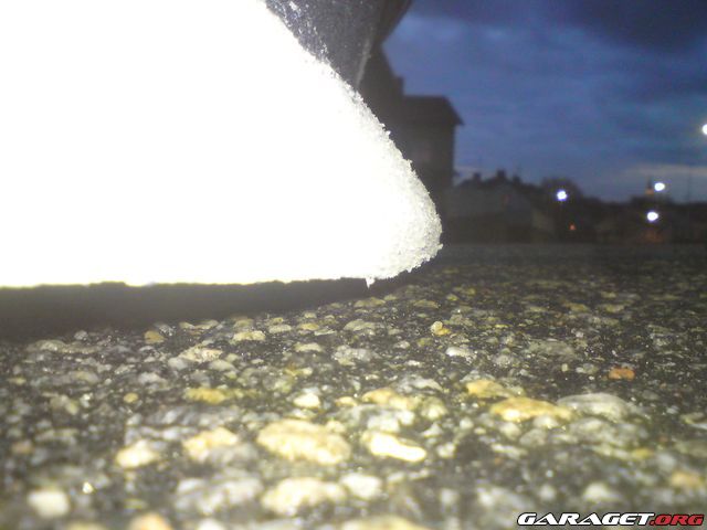

Har ca 14cm nu till marken.. Var ute och provade över alla farthinder i Lysekil och jag kom över allihop big_smile Dock var det på håret att jag kunde backa upp hemma på uppfarten.. hmm
Så såg det ut där, inte alltför många millimeter.. sad
https://www1.garaget.org/gallery/archive/42550/810320_kemnkg.jpg
