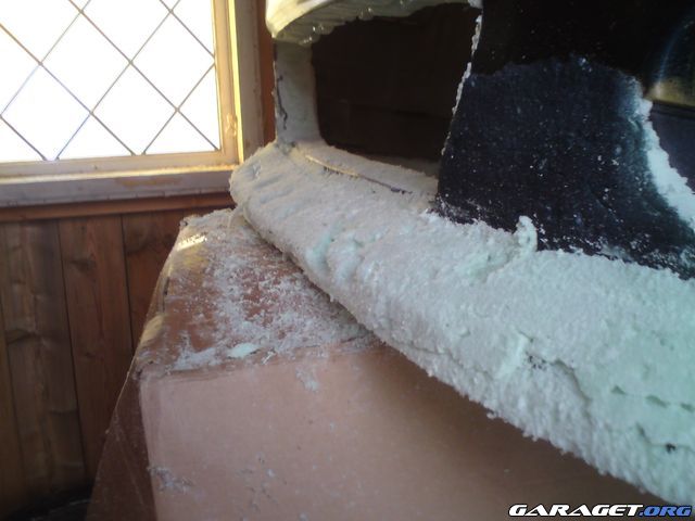

Ja då tar vi en rejäl Update va?? big_smile

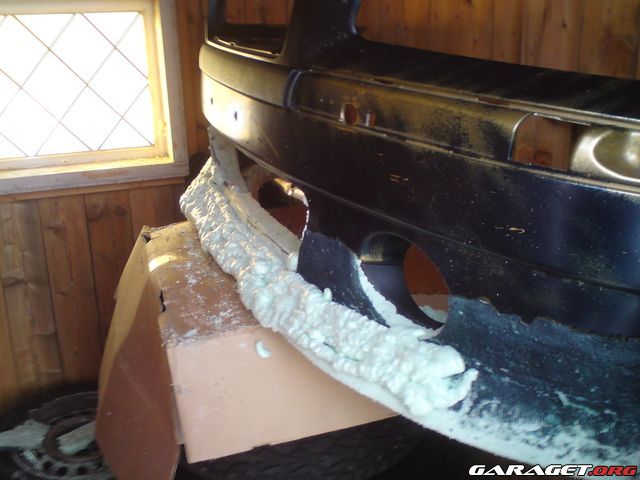

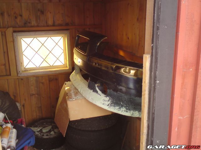

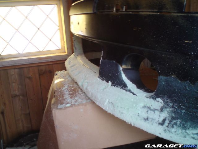

Vi börjar med fronten som jag fixade med förra helgen!

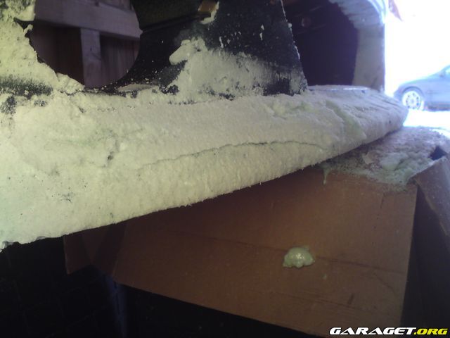

Skummet har härdat
https://www1.garaget.org/gallery/archive/42550/858359_3wru6m.jpg

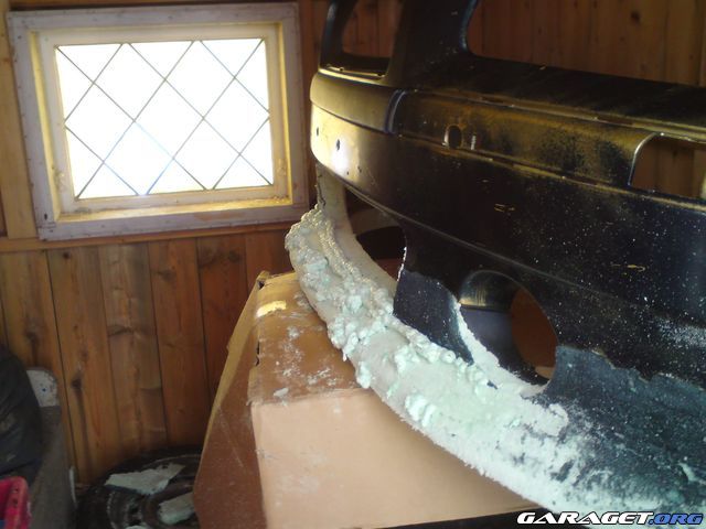

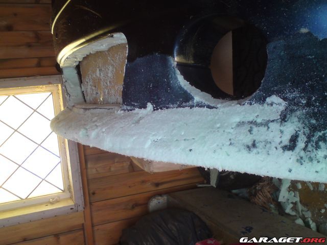

Formning pågår
https://www1.garaget.org/gallery/archive/42550/858361_h79ivc.jpg
https://www1.garaget.org/gallery/archive/42550/858363_v9a7pg.jpg
https://www1.garaget.org/gallery/archive/42550/858364_vci4fq.jpg

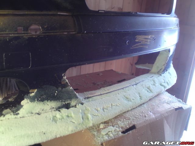

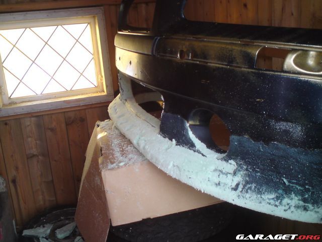

Skummet hade inte riktigt härdat rakt igenom så att när jag kom dit lossade det lite större bitar hmm
https://www1.garaget.org/gallery/archive/42550/858365_fqpsvu.jpg
https://www1.garaget.org/gallery/archive/42550/858368_luex9c.jpg
https://www1.garaget.org/gallery/archive/42550/858369_islfog.jpg
https://www1.garaget.org/gallery/archive/42550/858372_ncejln.jpg

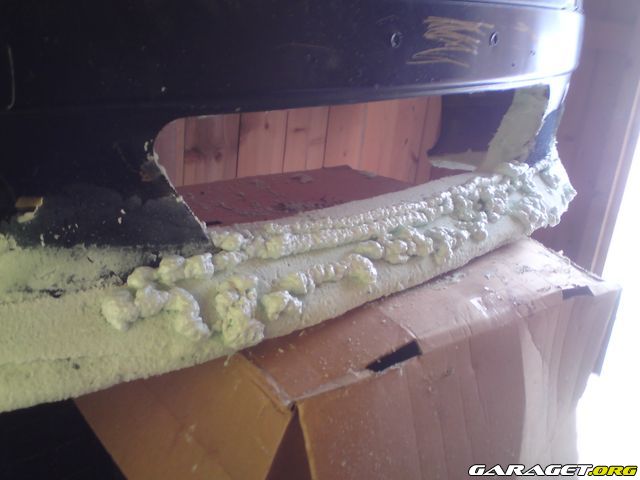

Sen fyllde jag på med mer skum där det saknades
https://www1.garaget.org/gallery/archive/42550/858373_n4yuzs.jpg
https://www1.garaget.org/gallery/archive/42550/858375_7xbask.jpg

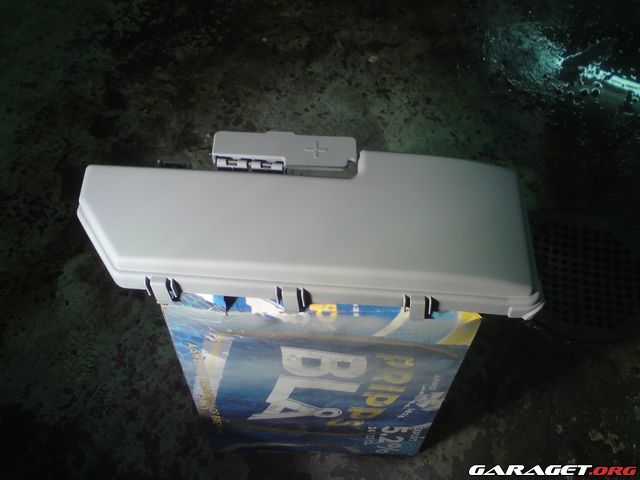

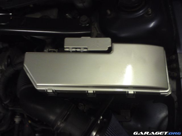

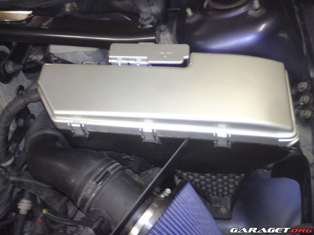

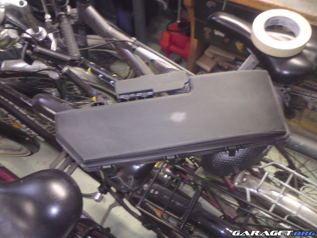

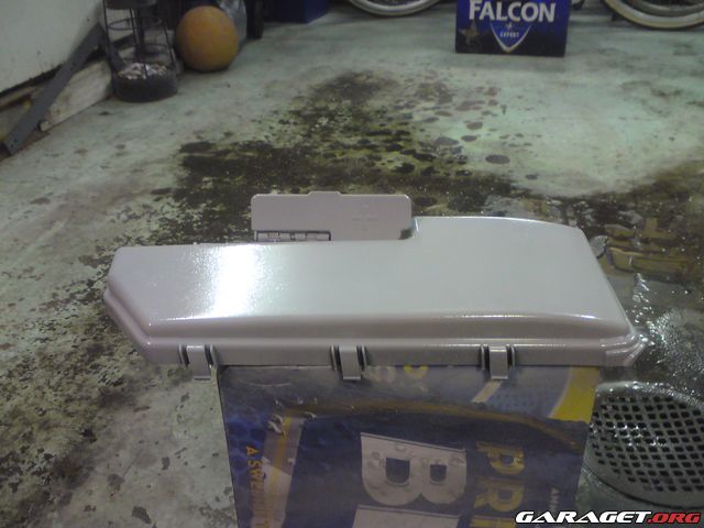

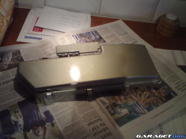

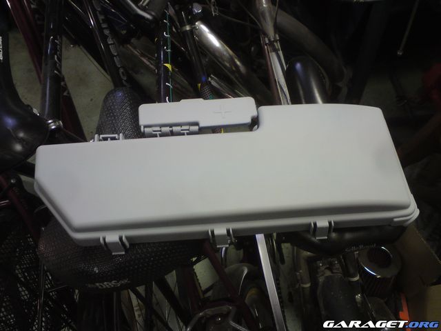

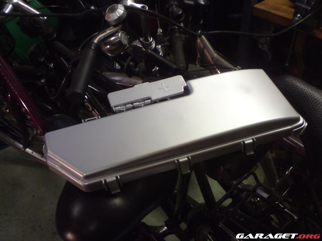

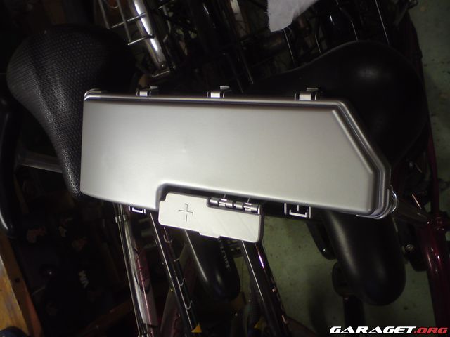

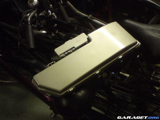

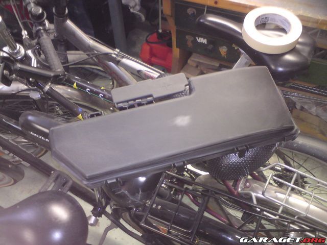

Hittade kåpan till säkringsboxen i motorrummet som va svart, jag funderade på om den skulle varit i en annan färg kanske? wink
Sagt o gjort, är är den nedmattad och klar för primer. De var en pigg i mitten som jag fick slipa ner
https://www1.garaget.org/gallery/archive/42550/858377_g19gev.jpg
https://www1.garaget.org/gallery/archive/42550/858380_8k630l.jpg

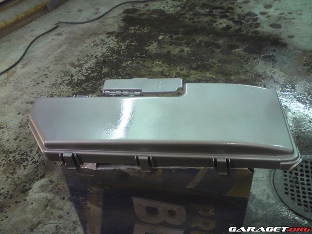

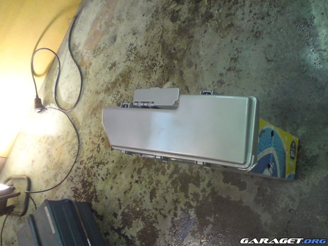

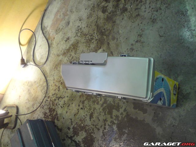

Primer på! Ser lovande ut!
https://www1.garaget.org/gallery/archive/42550/858382_wqq86h.jpg
https://www1.garaget.org/gallery/archive/42550/858385_rd7nzo.jpg
https://www1.garaget.org/gallery/archive/42550/858386_rz2hoh.jpg

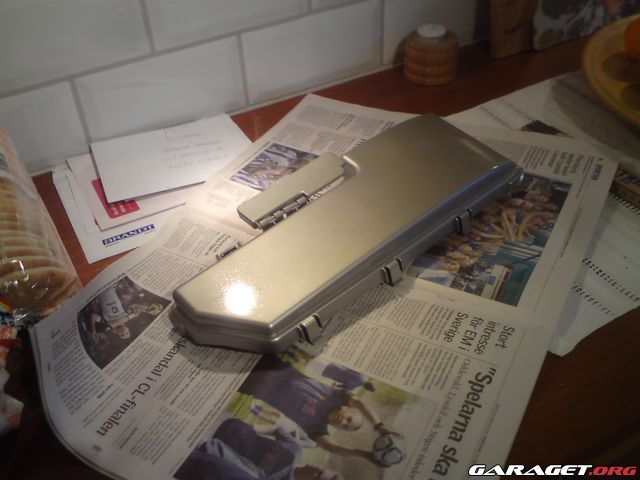

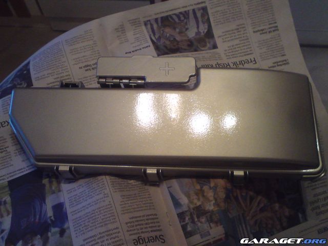

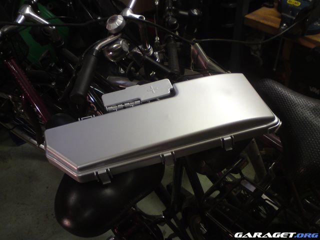

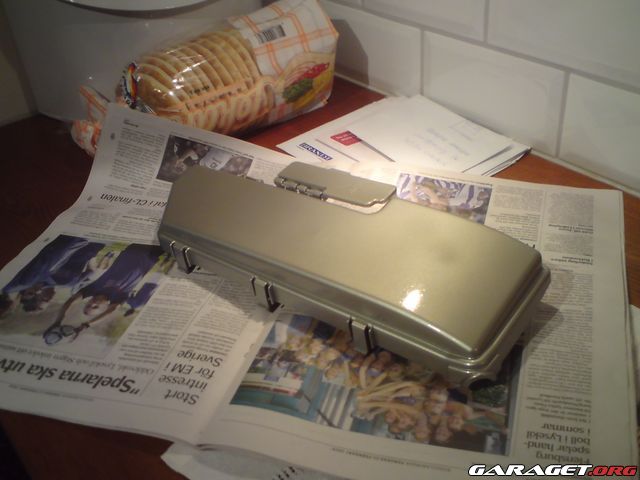

Sen var det dags för färgen, jag valde samma nyans på silver som jag använde till fälgarna. Alltså biltemas fälgfärg-aluminium, den tycker jag e snygg wink
https://www1.garaget.org/gallery/archive/42550/858389_2x5lg5.jpg
https://www1.garaget.org/gallery/archive/42550/858392_dwx6q1.jpg
https://www1.garaget.org/gallery/archive/42550/858394_aifurx.jpg
https://www1.garaget.org/gallery/archive/42550/858396_mzr0fw.jpg
https://www1.garaget.org/gallery/archive/42550/858399_4r3ldv.jpg
https://www1.garaget.org/gallery/archive/42550/858402_2iasoi.jpg
Och så var det dags för klarlack!
https://www1.garaget.org/gallery/archive/42550/858404_y5yonx.jpg
https://www1.garaget.org/gallery/archive/42550/858405_u2h6au.jpg
https://www1.garaget.org/gallery/archive/42550/858406_aj0pzu.jpg
https://www1.garaget.org/gallery/archive/42550/858408_9tniwu.jpg
https://www1.garaget.org/gallery/archive/42550/858409_36n3wt.jpg

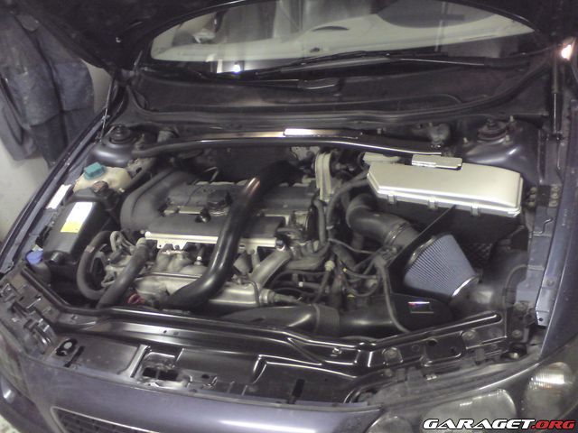

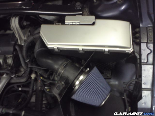

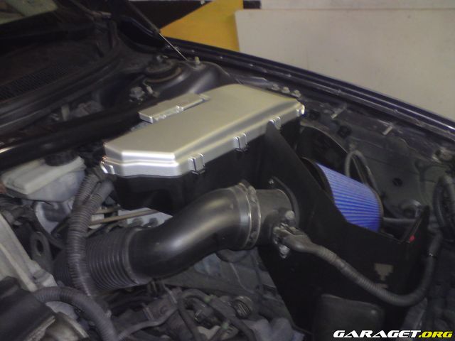

Sen var det såklart dags för montering big_smile
https://www1.garaget.org/gallery/archive/42550/858410_8xfqu8.jpg
https://www1.garaget.org/gallery/archive/42550/858411_ndgmnr.jpg
https://www1.garaget.org/gallery/archive/42550/858413_0uzq3w.jpg
Blänker bra när ljuset kommer på smile
https://www1.garaget.org/gallery/archive/42550/858414_toafpu.jpg
https://www1.garaget.org/gallery/archive/42550/858415_fw6ufz.jpg
Så där kom en jävla massa bilder! big_smile funderar på om detta var den updaten som innehåller flest bilder? tongue
Tanken är att fler detaljer ska bli i samma nyans, bl.a fler kåpor, tryckrör m.m.
Imorgon blir det en välbehövlig tvätt av bilen! Behövs verkligen nu då det var över *HOST* en månad *host* sen sist.. yikes sad  Eventuellt blir det kanske lite arbete med fronten också men lovar inget..
Nu vill jag ha en jävla massa kommentarer! big_smile
// Fredrik
