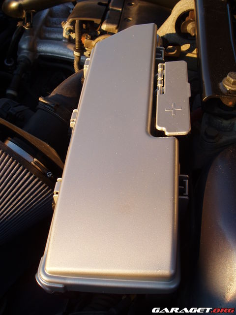

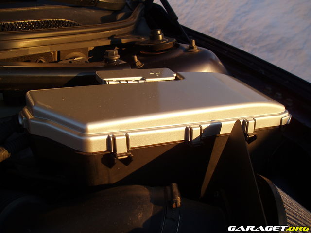

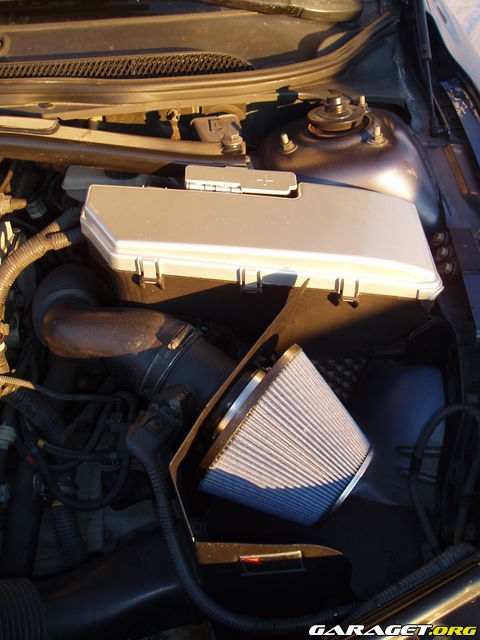

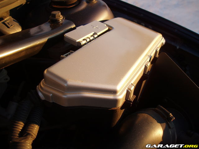

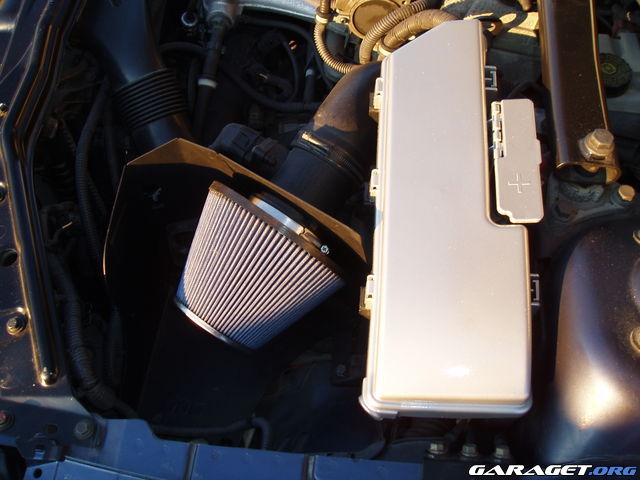

Här kommer några bättre bilder på kåpan, med bättre kamera, som jag knäppte i söndags när det var sol ute smile
https://www1.garaget.org/gallery/archive/42550/861033_y079ce.jpg
https://www1.garaget.org/gallery/archive/42550/861034_4yjymi.jpg
https://www1.garaget.org/gallery/archive/42550/861036_9zjabu.jpg
https://www1.garaget.org/gallery/archive/42550/861037_yve9qw.jpg
https://www1.garaget.org/gallery/archive/42550/861038_6r3vy0.jpg
Jag tycker det blev riktigt bra för att vara med sprayburk smile På sista bilden syns de dammkornen som blev när jag la på klarlacken.. Jag ska ta och våtslipa hela kåpan och polera den någon dag här framöver när den är helt genomhärdad smile

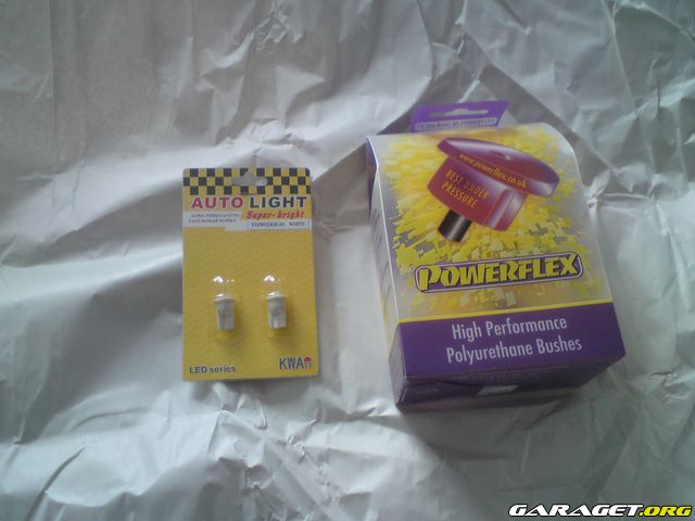

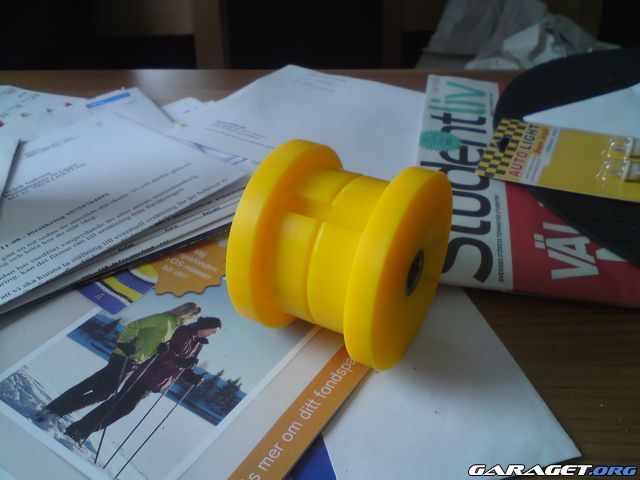

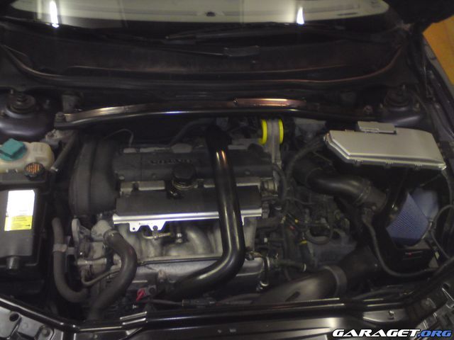

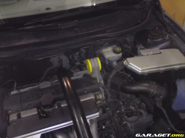

Fick ett paket idag också big_smile
https://www1.garaget.org/gallery/archive/42550/861180_3g6mu0.jpg

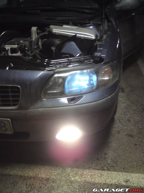

Detta fanns i, Powerflex-bussning till övre motorfästet och 2 vita dioder till p-ljuset

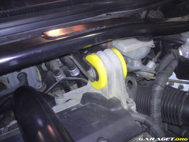

https://www1.garaget.org/gallery/archive/42550/861181_dnbo87.jpg
Så ser den ut när jag satte ihop den. Får se hur det passar i motorrummet när den e gul..
https://www1.garaget.org/gallery/archive/42550/861184_bk8b1x.jpg

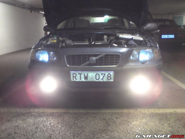

Gick ut och monterade dioderna också, är inte så blåa i verkligheten.. Mer som typ 6000K.. smile
https://www1.garaget.org/gallery/archive/42550/861186_4647na.jpg
En helhetsbild
https://www1.garaget.org/gallery/archive/42550/861187_uhavpw.jpg
Montering av bussningen blir till helgen, antingen på fredag eftermiddag eller på Lördag smile
Återkommer med bilder då wink

Blev ju assnyggt me lite dagsljus på kåpan dör nu wink
Gött att bussningen kommit nu, dom verkar ju oerhört simpla o byta faktiskt tongue
Blir ju kalas me dioderna, ser mcke fräschare ut. Nu behöver du bara xenon i dimljusen wink

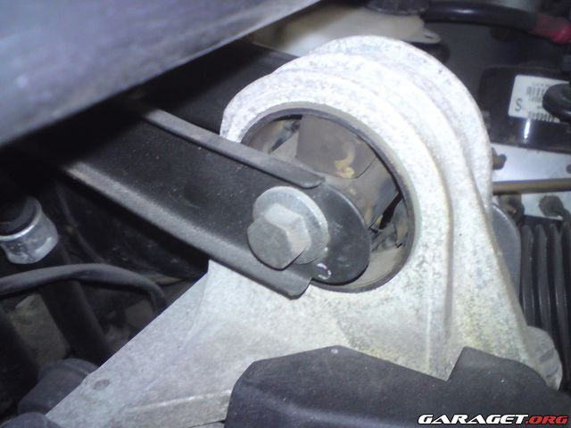

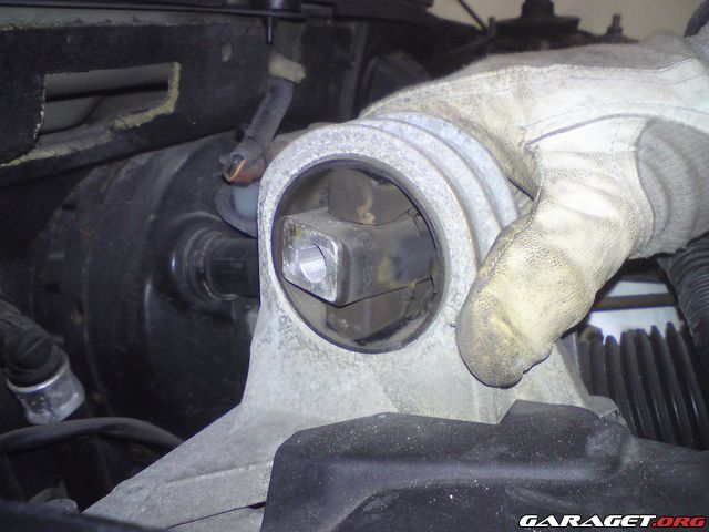

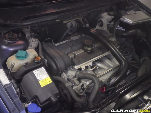

Idag stod de bussningsbyte på schemat! Gick väldigt smidigt big_smile
Lite dålig va den ja!
https://www1.garaget.org/gallery/archive/42550/863003_kyutip.jpg

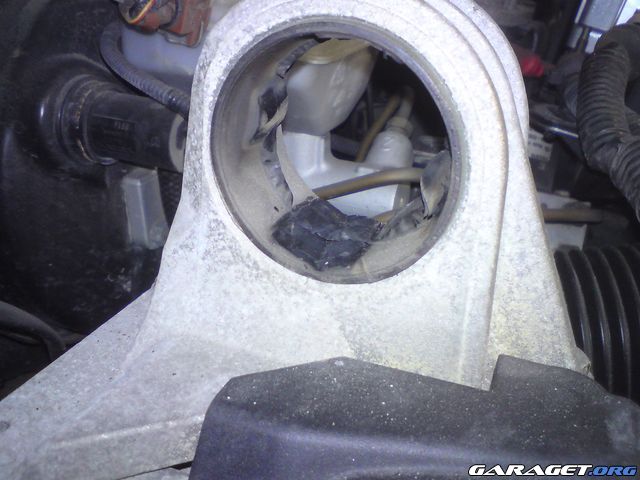

Fick lossa staget som går mellan fjäderbenen som i sin tur sitter fast i motorfästet
https://www1.garaget.org/gallery/archive/42550/863004_mert8b.jpg
https://www1.garaget.org/gallery/archive/42550/863005_tnzyzs.jpg

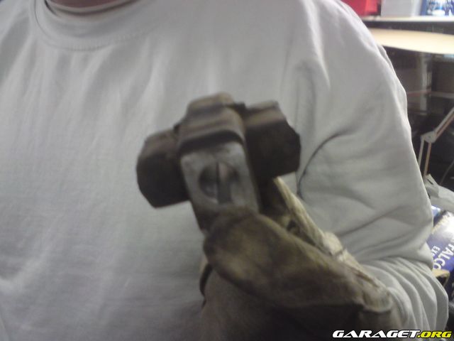

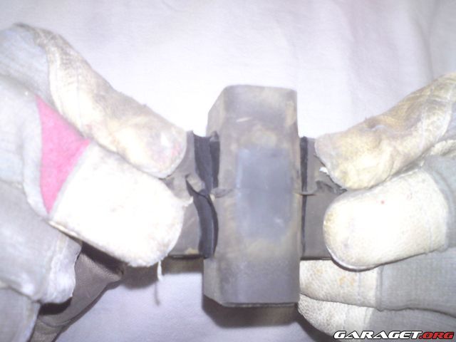

Dags att pressa ur!
https://www1.garaget.org/gallery/archive/42550/863006_7w2xe3.jpg
Den delade på sig direkt, behövdes inte mycket för att få ur mittendelen.. hmm
https://www1.garaget.org/gallery/archive/42550/863009_uyj7ag.jpg
Var den dålig?? lol
https://www1.garaget.org/gallery/archive/42550/863008_iccvea.jpg
Ytterringen kvar i fästet, löstes med bågfil!
https://www1.garaget.org/gallery/archive/42550/863010_fwdoef.jpg

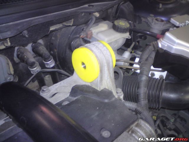

Powerflex-bussningen sitter på plats, var bara att lägga dit. Enkelt smile
https://www1.garaget.org/gallery/archive/42550/863012_0epc2v.jpg
På plats och redo för resten wink Lite synd att den e gul bara.. hmm
https://www1.garaget.org/gallery/archive/42550/863013_7sxgm0.jpg
Sådär wink
https://www1.garaget.org/gallery/archive/42550/863014_x6ux7e.jpg
Och en helhetsbild smile
https://www1.garaget.org/gallery/archive/42550/863015_p0jdiz.jpg
Gick väldigt smidigt de här big_smile Tog knappt en timme allt som allt wink Fick sällskap i garaget också av Albin715, alltid roligare när man har nån o tjöta med! smile

Ruuska_ skrev:
Blev det nån skillnad med bussningen? Har hört att det kan bli mer vibrationer och skit med sånna bussningar
Jag har inte vart ute o kört nått ännu.. Ska ta en sväng imorrn tänkte jag..
Jo jag har också hört det men fästet sitter inte ens i torpeden utan i det tvärstaget rakt över som i sin tur har bussningar så jag vet inte om de kommer märkas nån skillnad tongue Återstår att se wink
// Fredrik
751 Inlägg
20 februari 2010
#480
isak90 skrev:
// Fredrik
Gött att få det fixat iaf! Hoppas de funkar bra smile
