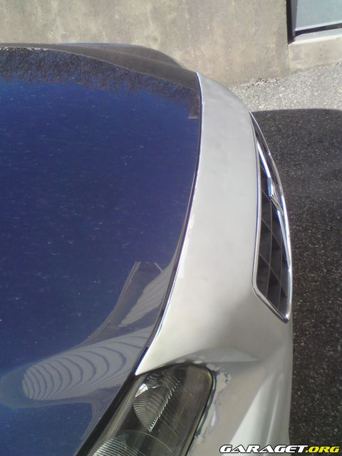

Ja helgen har tillbringats i garaget så har fått en hel del gjort ändå.. Jag är iaf nöjd smile

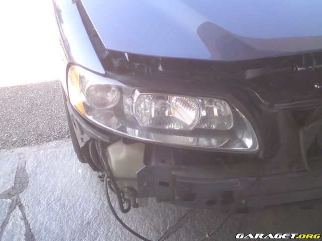

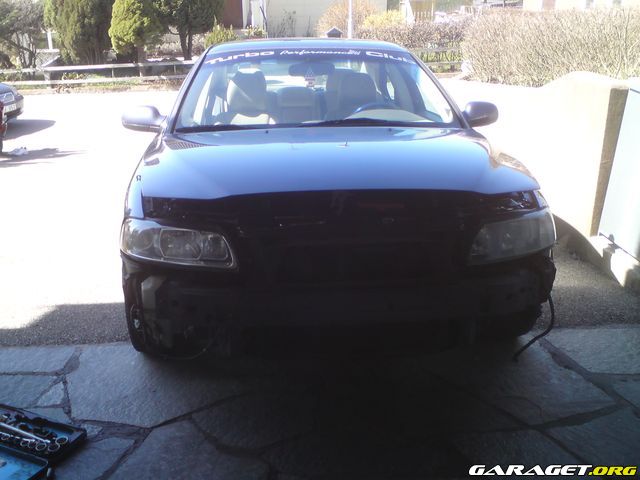

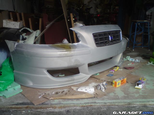

Gamla fronten åkte av o då passade jag på att slänga på den ena nya lyktan för o se hur de skulle bli tongue
https://www1.garaget.org/gallery/archive/42550/914519_0u9q7w.jpg
Lite skillnad på original o facelift (dålig bild, jag vet)
https://www1.garaget.org/gallery/archive/42550/914471_wy02wq.jpg

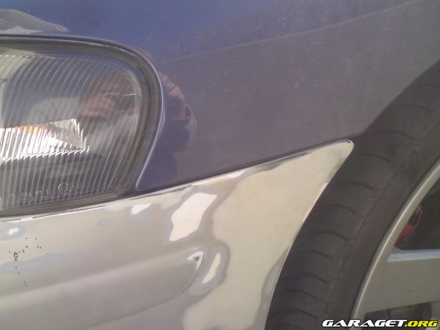

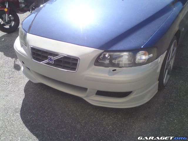

Passformen e ganska bra smile
https://www1.garaget.org/gallery/archive/42550/914523_3ug7az.jpg
Glipan mot grillen som först såg ut att kunna bli stor men som nu blev helt perfekt smile
https://www1.garaget.org/gallery/archive/42550/914556_4axifz.jpg

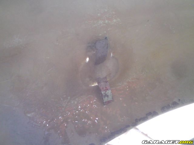

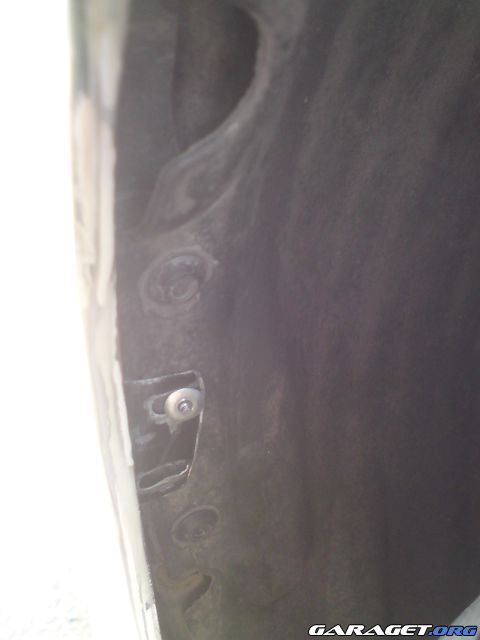

Blir så här i hjulhuset! Dock blir de clips med mutter och skruv ist för nitar.. smile
https://www1.garaget.org/gallery/archive/42550/914546_e6n6ne.jpg

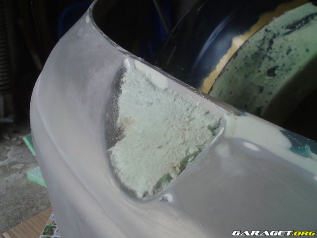

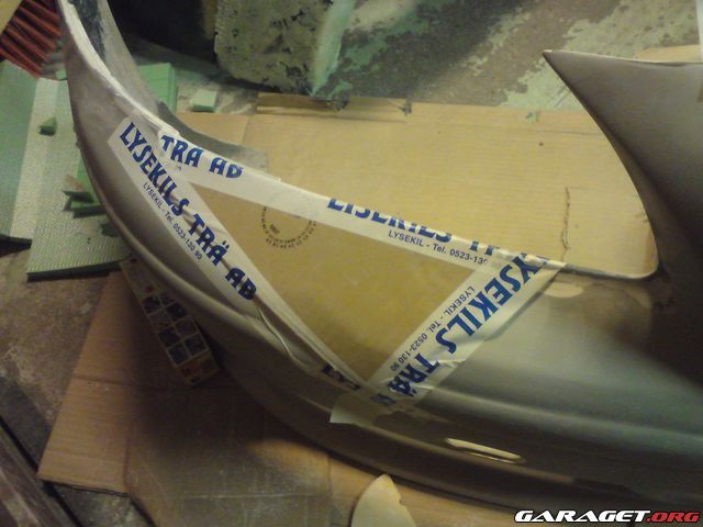

Tejpat upp en kartongbit för att fylla upp med fogskum innan torkarhålen ska plastas wink
https://www1.garaget.org/gallery/archive/42550/914570_bwdrur.jpg

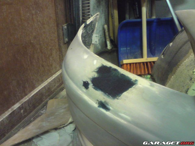

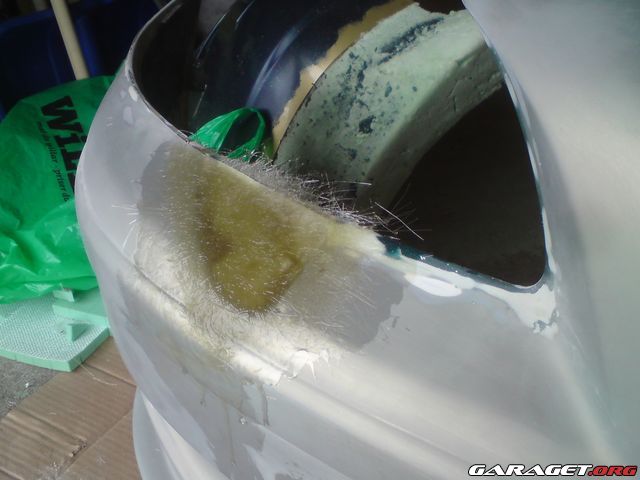

Fogskum på och tillslipat
https://www1.garaget.org/gallery/archive/42550/914578_cgbiib.jpg
Plastat
https://www1.garaget.org/gallery/archive/42550/914584_oxfo4f.jpg
https://www1.garaget.org/gallery/archive/42550/914591_q645wy.jpg
https://www1.garaget.org/gallery/archive/42550/914600_lo6x4k.jpg

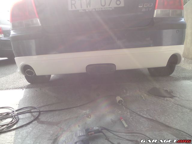

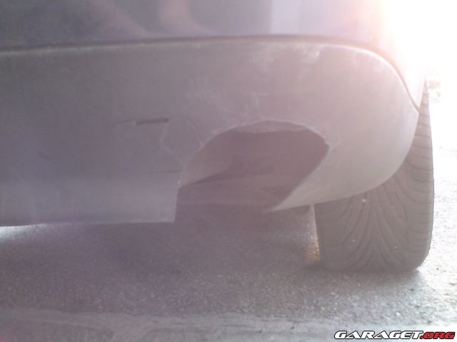

Urkapat för nya baken och för kommande avgasbygge wink
https://www1.garaget.org/gallery/archive/42550/914631_n6ts0w.jpg

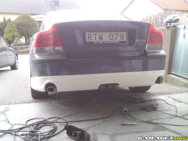

Baken provmonterad!
https://www1.garaget.org/gallery/archive/42550/914610_ixoch4.jpg
Sådär! Där va de även urkapat för dragkroks-kåpan smile
Som det ser ut när kåpan är på
https://www1.garaget.org/gallery/archive/42550/914614_uvg5dg.jpg

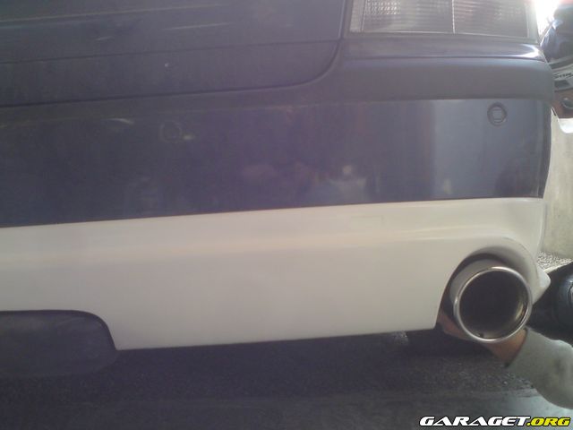

De blir 5" utblås iaf, passar perfekt wink
https://www1.garaget.org/gallery/archive/42550/914618_8kmbpn.jpg
https://www1.garaget.org/gallery/archive/42550/914619_c2afjf.jpg
Plastat och slipat, dags för lite spackel wink
https://www1.garaget.org/gallery/archive/42550/914626_4ni2hm.jpg

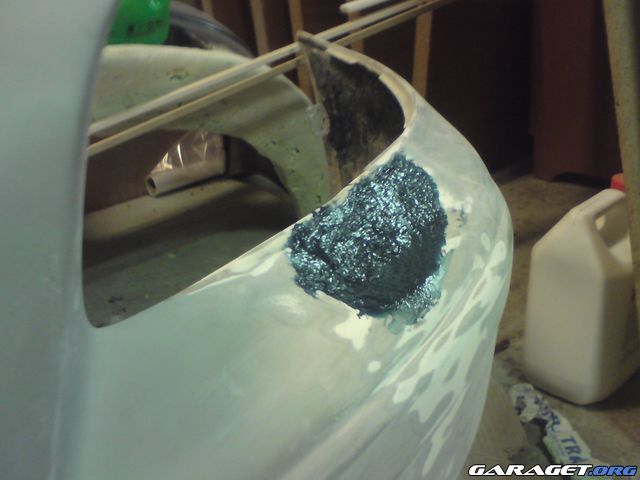

Spacklad med glasfiberspackel!
https://www1.garaget.org/gallery/archive/42550/914633_hz3923.jpg

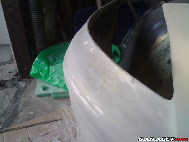

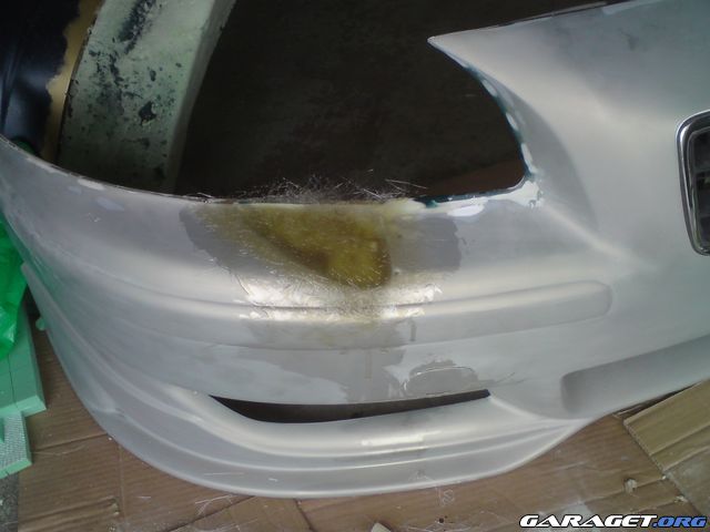

Samma på andra sidan, plastningen blev tyvärr inte lika bra här så de blir lite mer spackel men de e nog skitsam wink
https://www1.garaget.org/gallery/archive/42550/914636_ee4idr.jpg
