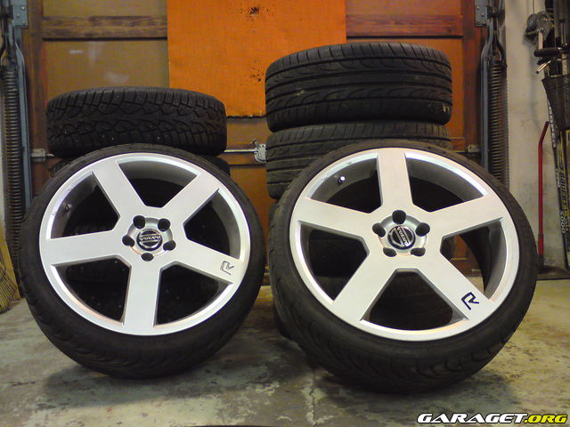

Där ser man, vilken storlek är det å dessa fälgar?
Funderade på att lackera mina vinterfälgar nu i sommar, något man bör tänka på om man ska göra det själv med sprayburk? Är inga speciellt fina fälgar så det behöver inte bli kanonresultat tongue
När jag målade mina fälgar på 740in så slipade jag bara ner orginal färgen, sedan på med färg. Tänk på att inte bösa på hela burken på en fälg med en gång utan det är bättre med lite i taget och sedan låta det torka o sedan måla igen osv tills man är nöjd. Sedan bara på med klarlack.

isak90 skrev:
Aker_s40 skrev:
isak90 skrev:
roll Du är på rätt spår cool
Det är 17" volvo original. big_smile
4st är vita och en är silvrig. En av de vita håller inte luften så därför fick jag med den silvriga också.  Det jag funderar på är om jag ska lacka den vit eller alla silver som jag gör med 19"arna nu?
Är man noggrann så tror jag att det ska bli ganska skapligt. Jag kör primer, lack och sen klarlack. Som det ser ut nu ska jag inte mellanslipa men om det blir för dåligt så får jag göra det innan klarlacken åker på.
// Fredrik
Eftersom fälgarna är lika så tycker jag att det skulle vara snyggt med en annan färg på 17"arna. Så vitt blir nog bra, eller svarta fälgar med R:et i bilens färg? Spånar lite idéer bara big_smile

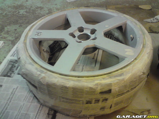

UPDATE !
Tja!

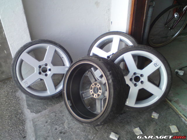

Nu är det lite mycket grejjer samtidigt men. Får passa på när man har lov roll Har inte fått tagit några bättre bilder på 17"arna så jag väntar med de. Däremot har 19"arna fått sig en rejäl omgång big_smile

19"are
Innan slipning
https://www1.garaget.org/gallery/archive/42550/614400_pp7a8a.jpg
Ett exempel på varför de lackas om
https://www1.garaget.org/gallery/archive/42550/614401_bk8kds.jpg
En helt underbar maskin! big_smile
https://www1.garaget.org/gallery/archive/42550/614402_ft900v.jpg
Börjar bli bra
https://www1.garaget.org/gallery/archive/42550/614403_lmsfap.jpg
Den vänstra är slipad
https://www1.garaget.org/gallery/archive/42550/614404_14n6sb.jpg

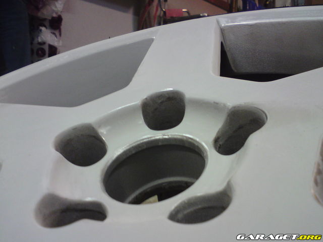

Spacklat
https://www1.garaget.org/gallery/archive/42550/614405_nron6r.jpg
https://www1.garaget.org/gallery/archive/42550/614406_s9q39i.jpg
Slipat lite till
https://www1.garaget.org/gallery/archive/42550/614407_6pxk2o.jpg
https://www1.garaget.org/gallery/archive/42550/614408_v2ql1w.jpg

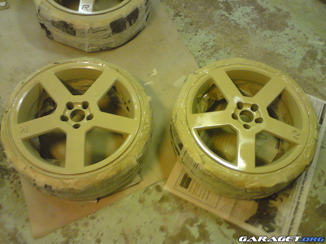

Här syns den svarta insidan, nu är de klara för lack
https://www1.garaget.org/gallery/archive/42550/614409_r0mehq.jpg
Maskerade, fan vad tid det tog! tongue
https://www1.garaget.org/gallery/archive/42550/614410_taa271.jpg
https://www1.garaget.org/gallery/archive/42550/614411_5n4udn.jpg
https://www1.garaget.org/gallery/archive/42550/614412_r4t6pm.jpg

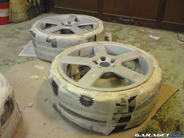

Primern på! 2 lager som fått torka över natten
https://www1.garaget.org/gallery/archive/42550/614413_bodzhr.jpg
https://www1.garaget.org/gallery/archive/42550/614414_a304d6.jpg
https://www1.garaget.org/gallery/archive/42550/614415_b1o313.jpg
https://www1.garaget.org/gallery/archive/42550/614416_4spuut.jpg

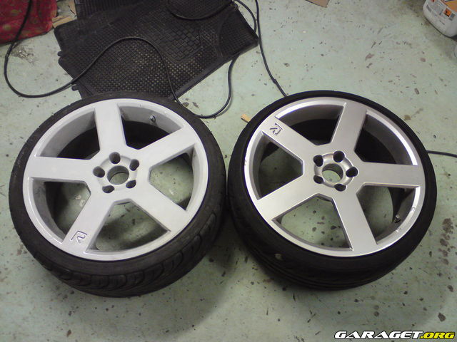

Torrt! Så nu vet jag vad jag har att jobba med idag
https://www1.garaget.org/gallery/archive/42550/614417_27yi0t.jpg
Så det va vad som hände under gårdagen med sommarhjulen. Nu ska det spacklas och slipas lite och förhoppningsvis ligger det några lager lack på den innan dagen är slut smile
// Fredrik

2 638 Inlägg
7 april 2009
#72
Fasen vad nice, nu fick jag ju värsta guiden hur jag ska gå till väga när jag ska lackera mina vinterfälgar. En fråga bara, vad är det för slags spackel och är det vanlig primer eller?
Kommer iallafall bli kanoners det där, väntar med spänning på fler bilder big_smile

#75
Hehe kul o kunna hjälpa till smile
Nu har jag använt PP100 pga av att jag hade kvar sådant sedan moppe tiden för många år sen. Jag hade köpt vanligt finspackel från biltema som jag hade tänkt använda. Primern kommer också från biltema.
Tackar big_smile
// Fredrik

2 638 Inlägg
7 april 2009
#77
isak90 skrev:
Tackar big_smile
// Fredrik
Tackar för infon, då ska jag bara orka ta tag i det då tongue

Har slipat och spacklat en gång nu, väntar på att ett lager primer ska torka smile

Det ser bra ut, finns ett par 6-ekrade JP-fälgar här som skulle behöva en omgång wink
Skämt o sido, ser bra jäkligt bra ut. Håller tummarna för att du slipper rinningar nu på silverlacken smile
