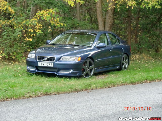

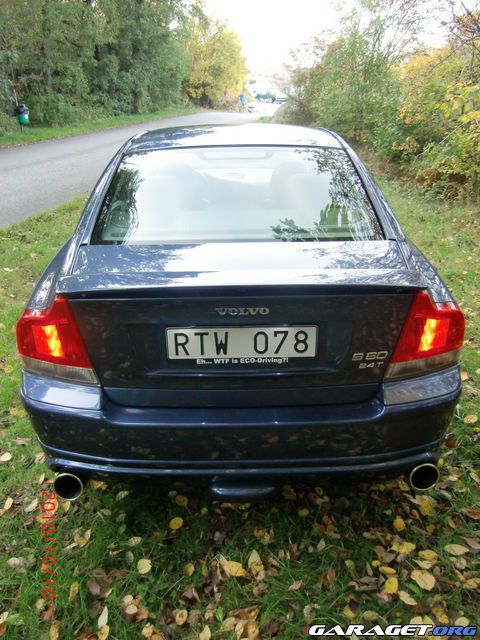

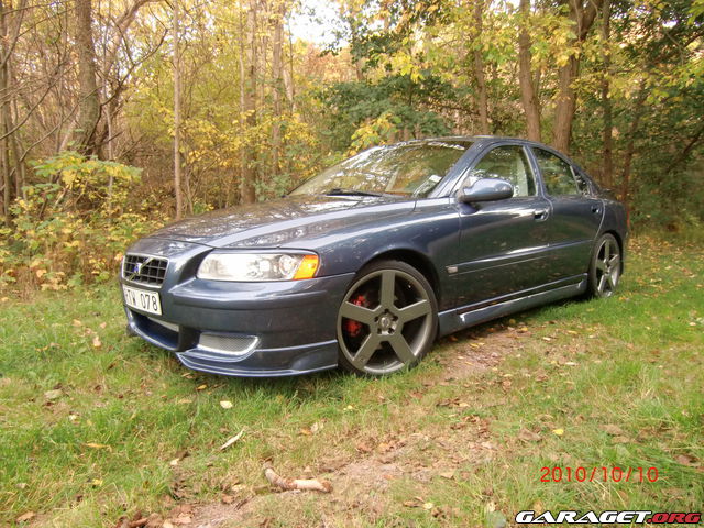

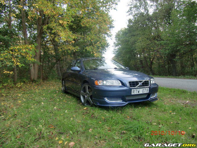

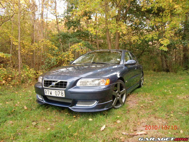

Tjenare!

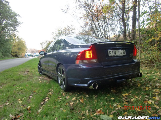

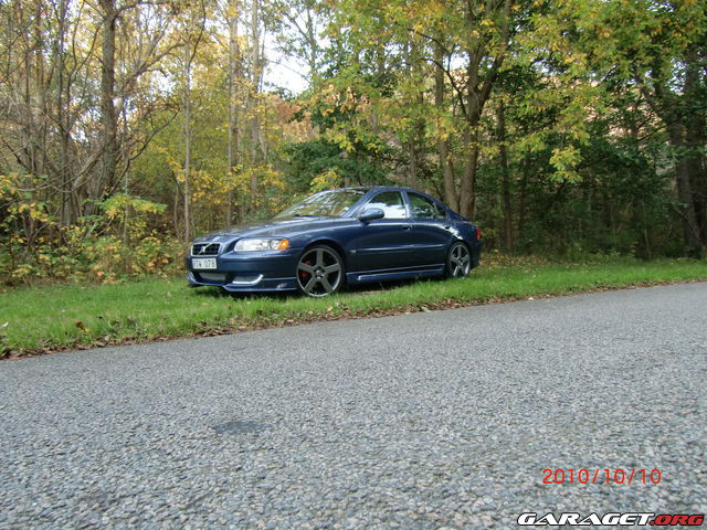

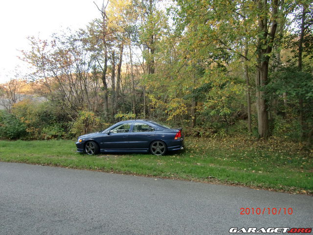

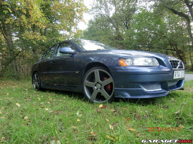

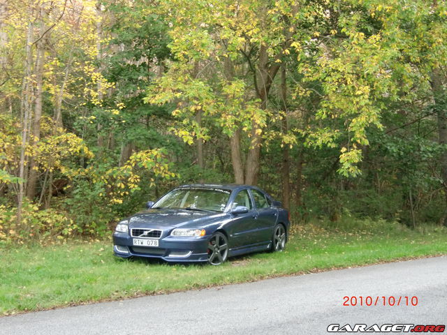

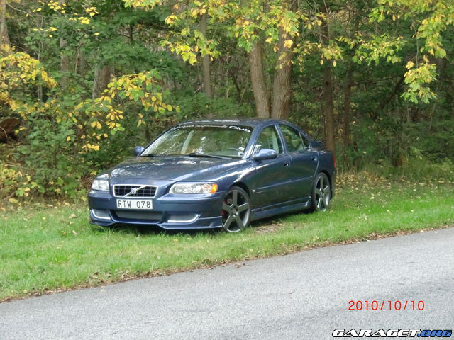

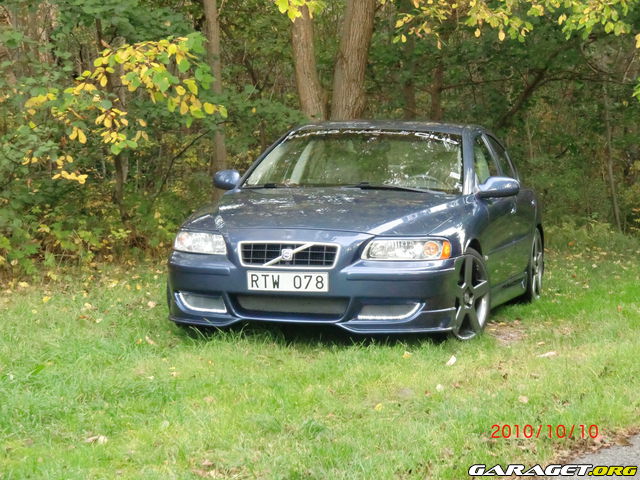

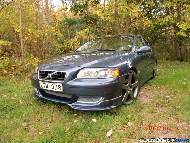

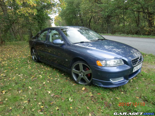

Sådär nu har jag fått upp bilderna (segis jag vet roll ) Men ni får 25st, många är ganska så lika men jag la upp nästan allihop iaf smile
Denna Fotosession gjorde jag ensam den 10 oktober iår, bilen tvättades ganska så noga och torkades av med sämskskinn. Ingen annan polering/behandling har gjorts på bilen iår över huvudtaget.. Bilen ställdes in i garaget kort efter detta, tror det var veckan efter pga att den inte gick på alla cylindrar.
Så håll till godo, och förresten, bilderna är tagna med en vanlig digitalkamera och av mig. Därav kanske inte den bästa kvalitén men jag blev ganska så nöjd ändå smile

Nätet är ju i samma färg som fälgarna! svart hade sett mer "tattar" stuk ut... ser bra ut som det är!
Vw Baja Bug - SAAB 900 T - BMW 320i
Allmänt envis
12 512 Inlägg
27 november 2010
#925
Håller med Elda om nätet, skär sig mot grillen samtidig som fälgarna dels "inte är en del av" fronten vilket gör att deras färg inte spelar någon roll i mina ögon. Men framför allt är det normalt att bilens fälgar inte matchar resten av bilen. Hur många bilar har aluminiumfärgade detaljer egentligen, tycker inte den behöver matcha fronten mot fälgarna?
I övrigt har jag två anmärkningar, dels tycker jag fälgarna är fel på bilen. I sig faller dem klockrent i min smak, enkla och stilrena. Men bilen är av en annan karaktär, den sticker ut och är i mina ögon lätt överdriven. Det behöver inte vara något fel med det, men jag tycker fälgarna bör matcha. Så jag röstar på något som sticker ut mer, ett par Y-rondell med en bred kant kanske?
Sista punkten på klagolista är avgasrören, de hittar jag tyvärr inga ord för. Hade det varit en skottkärra hade de kanske passat som fästpunkter för handtagen, nu ser det bara lustigt ut.
Nej, svart nät, ett par andra mer detaljerade fälgar (Med ekrar i bilens färg dock en nyans mörkare?) och en kromad kant och som pricken över i två mindre pipor på var sin sida eller två lagom stora pipor på en sida så hade det (ur min synvinkel) blivit riktigt bra. Inte för att den ser illa ut idag men jag tycker det kan bli bättre. smile
Oj, hade missat några svar här ser jag tongue
Jag själv stör mig inte på färgen av nätet men dock så har jag funderat på att lacka grillen i samma färg och det hade kanske gjort att det hela sett bättre ut i fronten? Om alla detaljerna är i titan.
Fälgarna kan jag helt hålla med dig om, det är väl nästan det enda vad det gäller utsidan som jag vill ändra på. Du kanske har missat mina framtidsplaner, men ett par Dotz roadster med titanlackat centrum i 20" står väldigt högt på önskelistan. Tyvärr så räcker inte pengarna till det nu inför nästa säsong men jag hoppas att det kan komma snart smile
Haha lite lustigt med avgasrören där tongue Som de är just nu så är de inte 100% inpassade utan de är tex lite förkjutna åt höger (sett bakifrån). Detta ska jag fixa till våren och jag hoppas då att det ska se bättre ut än vad det gör idag. Men jag gillar storleken på dom nu, och jag provade med 4" först med då följde de inte radien som är urkapat i kjolen så jag valde 5" ist. smile Jag gillar dom så att de kommer bli kvar smile

M_Broberg skrev:
ljus lack = mörkt nät och mörk lack = ljust nät, så ser jag på det, annars blir det för lite kontrast för min smak smile
ang toningen på S70n tror jag det skulle sitta som en käftsmäll, ang modellmärkena funderaade jag precis på om inte nya volvo texten hade passat bättre? att VOLVO ska a kvar i någon form gillas iaf wink
EIDT: Sen tkr jag du gör samma fel som 90% av volvostylarna, för stora fälgar o för stora avgasutblås. men det är ju en personlig åsikt, verkar som alla volvoförare om dom kunde skulle köra 45" fälgar och 20" utblås...
Ja men 19" är ju såå himla ovanlig dimension när folk byter fälgar på saabar roll
Inte alla som vill åka 80-talskärra med 15"are.

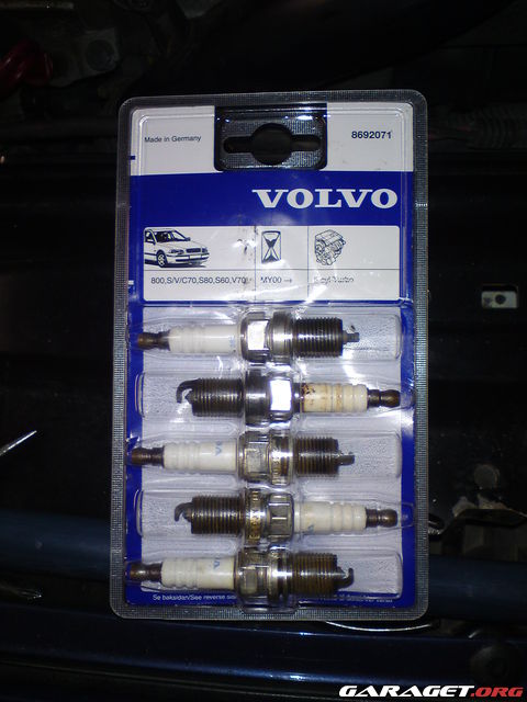

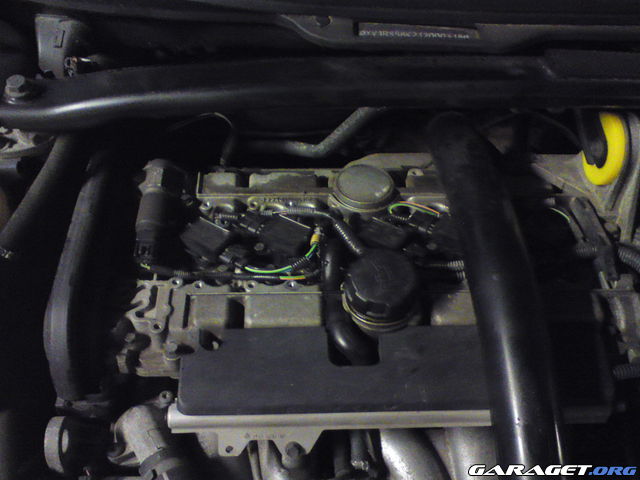

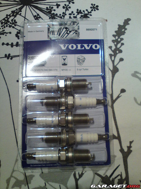

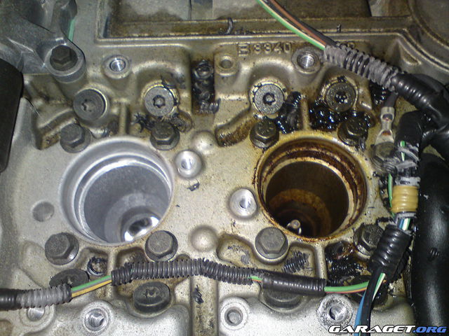

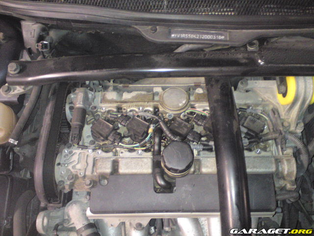

I helgen så har jag försökt att få ordning på bilen. Tändstiftsbyte stod på dagordningen.
Kåporna är borta
https://www1.garaget.org/gallery/archive/42550/1031165_po5mj0.jpg
Dags att ta bort spolarna så vi kommer åt tändstiften
https://www1.garaget.org/gallery/archive/42550/1031166_0dngq5.jpg

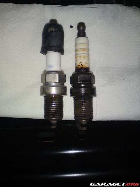

Härlig överraskning man fick när man tagit bort första spolen och sedan tar andra..  hmm
2ans tändstift satt inte helt åtskruvat sad
Sedan så har jag massa jävla bitar av den spiralslangen som sitter runt kablarna till varje spole. Den har inte mått så bra av alla temperaturförändringar genom åren så den smular sig.. Det betyder att jag har 100 små bitar av den skiten överallt som ni kan se.. sad Bra val av kabelslang Volvo! mad Aja, det får bli en sanering där till våren innan alla kåpor åker på. smile
https://www1.garaget.org/gallery/archive/42550/1031167_bhgv6p.jpg
Skillnaden mellan första och andra tändstiftet.. (ignorera gummibiten)
https://www1.garaget.org/gallery/archive/42550/1031168_fww577.jpg
De nya tändstiften smile
https://www1.garaget.org/gallery/archive/42550/1031170_4q6lnb.jpg
Och så här såg de gamla ut..
https://www1.garaget.org/gallery/archive/42550/1031169_xjuawt.jpg
Eftersom att nummer 2 inte var åtskruvat så trodde jag självklart att det var det som gjorde att bilen bara gick på 4 cylindrar. Bytte alla 5 stift och monterade ihop allt för att provstarta. Den gick fortfarande inte sad
Fick sedan hjälp av en kompis att ta lös 2ans spole för att se om den hade gnista. Det hade den inte.. Så att det får bli byte av en sådan och då hoppas jag att bilen ska gå igen. Väntar just nu på om jag ska beställa en ny ifrån skruvat eller så avvaktar jag lite och ser hur det går med budgivningen av en spole på Tradera.
Det var en liten lägesrapport.. smile

Hett tips är att köpa en ny spole faktiskt om de finns ekonomi för det!
Annars är risken att du står med en trasig 2ans spole redan i sommar igen.

1 997 Inlägg
8 januari 2011
#934
Tja!
Jag vann aktionen av en spole på tradera för endast 51kr. Så när den kom hem bytade jag den utan resultat.. Tänkte då att eftersom alla stiften är nya bör det rimligtvis vara en spole som har gett sig. Provade då med uteslutningsmetoden ist och bytte spole efter spole och när jag kommit till den 4e, som också var den sista jag bytte eftersom den sitter under tryckröret, så brummade bilen igång precis som den skulle! big_smile
Så nu går bilen som han ska igen smile Härligt när man kan släppa fokus på att få igång den nu smile Får se lite av vad för kul saker det kan komma härnäst, har eventuellt, och då menar jag eventuellt, en stor sak på G men det är långt ifrån klart.

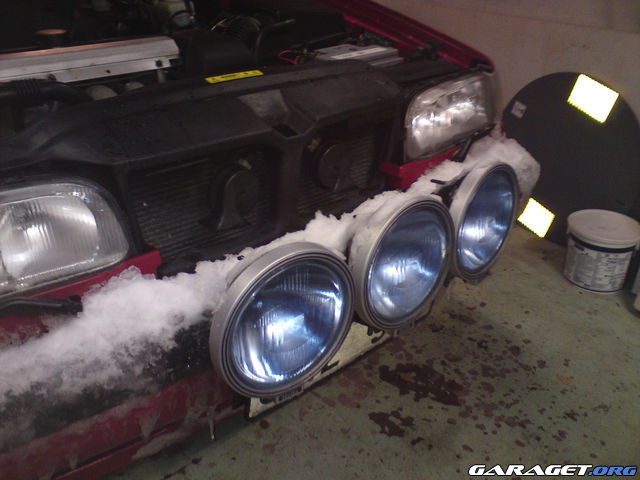

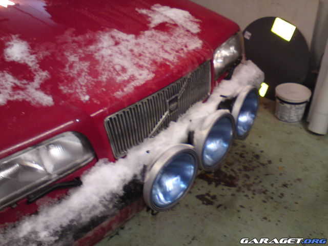

Jag hittade några dåliga bilder på extraljusen
https://www1.garaget.org/gallery/archive/42550/1040823_q1ja62.jpg
https://www1.garaget.org/gallery/archive/42550/1040824_pvvf4z.jpg
