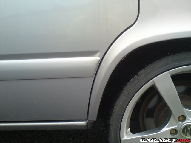

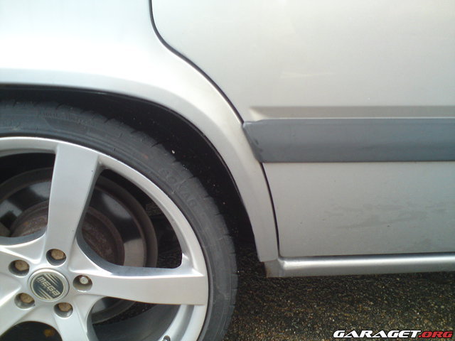

Idag har jag spänt handbromsen på v70in, det var välbehövligt eftersom den inte ens stod still på plan mark roll Men nu tar den bra, ska spänna lite mer på vänster sida någon dag bara. smile
Fick också ett bakslag, de bakre stänkskydden som jag köpte var ifrån en 855a, inget jag tänkte på men givetvis passade de inte så bra på min v70.. sad Så dessa är nu till salu!

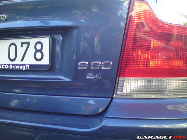

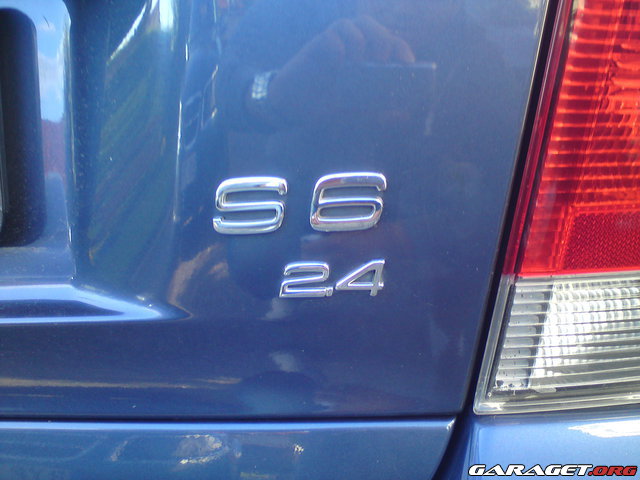

En bild på hur täcklocket ser ut monterat:
https://www1.garaget.org/gallery/images/43/42550/42550-b13f7eaec36c482a09377938d06089c6.jpg
Sedan mixtrade jag med några småsaker förut hos kompisen tongue
Helt plötsligt så var jag utan Turbo yikes yikes
https://www1.garaget.org/gallery/images/43/42550/42550-0f296e62d370577a29eeb8acd5d30b1d.jpg
Men hallå, har inte Audi S6 4,2l motor?? roll
https://www1.garaget.org/gallery/images/43/42550/42550-4a89471d284d40128cab1f8b8ad3894f.jpg
Sleeper? cool
https://www1.garaget.org/gallery/images/43/42550/42550-f8c9b3d69f2bb368d95337161f760751.jpg
Detta vart dagens "stora" jobb tongue Givetvis så ska 2,4 också tas bort, tyckte bara det var lite fräckt wink
// Fredrik

Rallyhalle skrev:
Nu har du samma motor som jag big_smile
Ja precis!! Fast undrar om jag inte drar dig ändå, jag tror faktiskt kombin väger lite mer cool

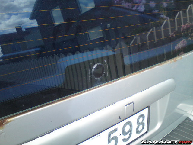

Hur fick du bort dom ?
1 997 Inlägg
17 augusti 2011
#1034
daniilito skrev:
isak90 skrev:
Hallå! smile
http://www1.garaget.org/gallery/images/43/42550/42550-b13f7eaec36c482a09377938d06089c6.jpg
http://www1.garaget.org/gallery/images/43/42550/42550-0f296e62d370577a29eeb8acd5d30b1d.jpg
http://www1.garaget.org/gallery/images/43/42550/42550-4a89471d284d40128cab1f8b8ad3894f.jpg
Sleeper? cool
http://www1.garaget.org/gallery/images/43/42550/42550-f8c9b3d69f2bb368d95337161f760751.jpg
// Fredrik
Tog en klen lina och "sågade" bort dom, gick lätt o fint smile
349 Inlägg
17 augusti 2011
#1035
isak90 skrev:
daniilito skrev:
isak90 skrev:
Hallå! smile
Sleeper? cool
// Fredrik

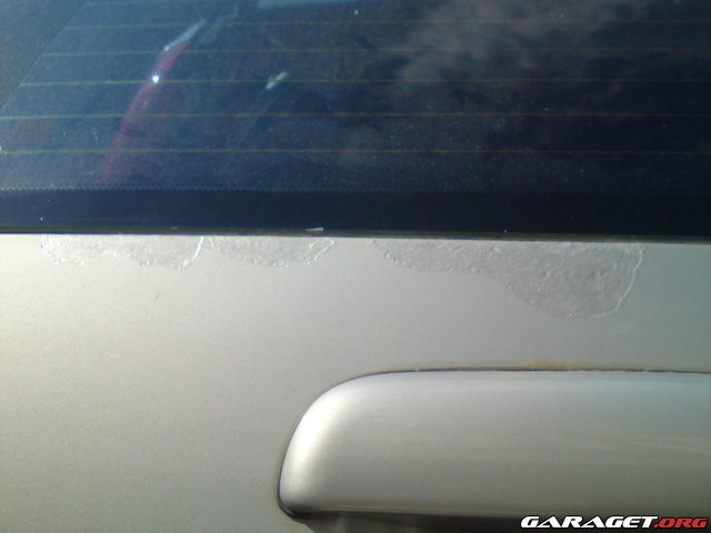

jag har gjort samma med fiskelina med får inte bort klister resterna hmm har varit o köpt t-röd o ska testa.
1 997 Inlägg
17 augusti 2011
#1036
daniilito skrev:
isak90 skrev:
Tror jag tog T-grön eller nått sånt som kompisen hade, funka fint o blev inga märken i lacken smile
349 Inlägg
17 augusti 2011
#1037
isak90 skrev:
daniilito skrev:
okej aa får se om de funkar smile
4 299 Inlägg
17 augusti 2011
#1038
daniilito skrev:
isak90 skrev:
Med T-röd kommer du få en matt yta där du gnuggar med vad jag antar är en trasa?
Så poleringen av bakluckan kan vara på sin plats om du ska använda T-röd.
Annars så kan du testa att värma klistret, brukar bli mer medgörligt då. Men värm inte för mycket så du bränner lacken!
349 Inlägg
17 augusti 2011
#1039
Rallyhalle skrev:
daniilito skrev:
körde på gripens bensin flaska o de funka smile tack!

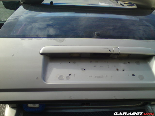

Update!! smile
Under helgen som varit har jag faktiskt hunnit få gjort en hel del nyttiga saker med V70in smile
Slipade ner rosten som var på bakluckan och la i zinkgrund och sedan lack.

Sedan när jag la i klarlack så blev färgen mycket mörkare, blev inte så snyggt men det är bara tillfälligt! Hela luckan ska slipas ner och lackas från grunden! Detta görs i helgen som kommer nu smile Misstänker att det blev så eftersom jag penslade detta och det är inte helt säkert att färgen hann torka helt och hållet innan klarlacken..

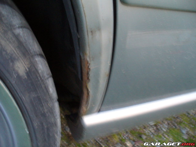

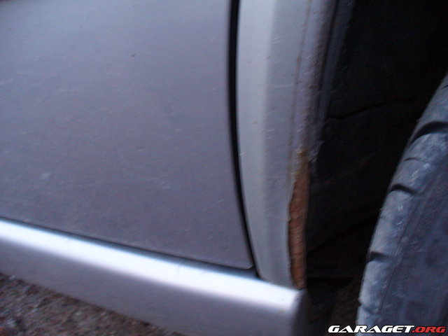

Sedan tog jag tag i det stora jobbet.. Hundbenen tongue
Dessa bilder togs i maj 2010 så det hade blivit en hel del mer rost än vad bilderna visar cool
https://www1.garaget.org/gallery/images/43/42550/42550-a56fd4f22b1639cd518af0cb05cb5b53.jpg

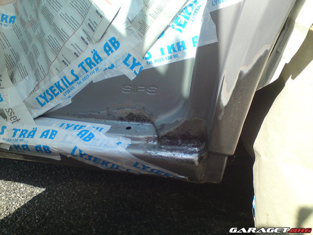

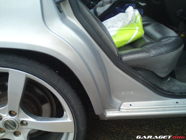

Var också lite buligt på högersidan..Så där fick vi spackla smile
https://www1.garaget.org/gallery/images/43/42550/42550-90276c071b98750eed3e572c12e5858c.jpg
Slipar
https://www1.garaget.org/gallery/images/43/42550/42550-25a0e52eeef8f9b89040379acb97f26f.jpg
https://www1.garaget.org/gallery/images/43/42550/42550-44ad7e5c16c25b2f273826535ff63fb9.jpg

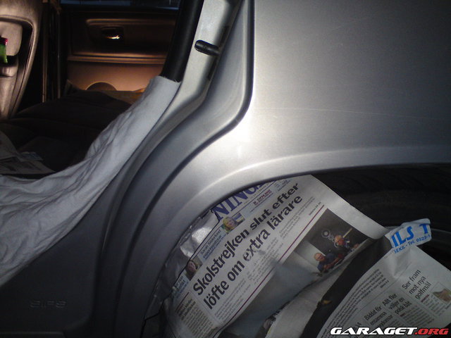

Grundat med zinkspray
https://www1.garaget.org/gallery/images/43/42550/42550-675d5867839e9efacd696b3949fe7916.jpg

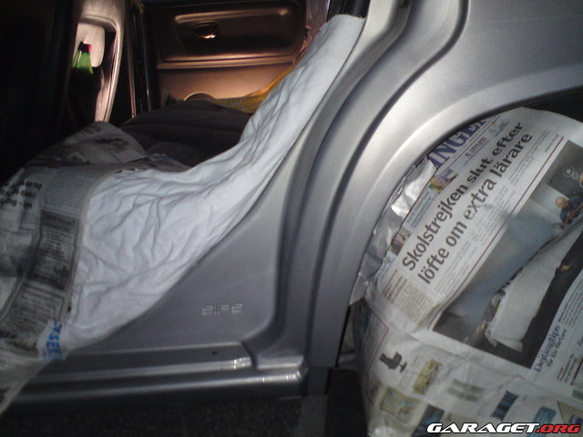

Färdigt resultat, vi dimmade ut lacken så att det inte skulle bli några synliga skarvar  smile
https://www1.garaget.org/gallery/images/43/42550/42550-6e5fbd6c7b7c525b557f12c45c03991c.jpg
https://www1.garaget.org/gallery/images/43/42550/42550-c5ca239f12f4b028a2ce6aa39a44d511.jpg
Resultatet i dagsljus smile

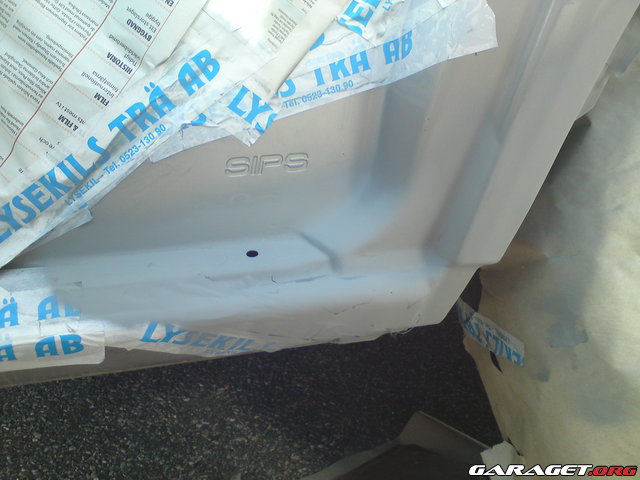

https://www1.garaget.org/gallery/images/43/42550/42550-03950e811fa0cb9b522e6da59a617aa9.jpg
https://www1.garaget.org/gallery/images/43/42550/42550-96622d4072f61086d837420a1a3220a4.jpg
https://www1.garaget.org/gallery/images/43/42550/42550-7de5eddaa7fd3d87b2e052caca18d8f4.jpg
https://www1.garaget.org/gallery/images/43/42550/42550-2a556123e0b636c610421eed8d3da816.jpg
Detta blev ruggigt bra tycker jag!

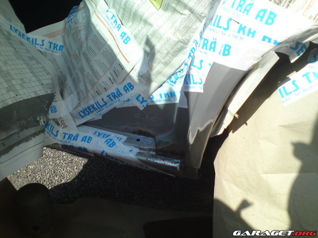

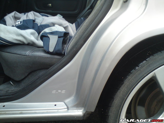

på ett ställe inne vid tröskelplåten ser man skarven lite, lite, ovanför SIPS.. Men det skiter jag helt i, är ju bara när dörren är öppen tongue
Skickade iväg flickvännen till Volvo förut med så hon fick köpa klips och nitar till sidokjolarna samt stänkskydd. Köpte också en uppsättning bakre stänkskydd smile
Så till helgen skall bakluckan, stänkskydd runt om samt en list lackeras smile
