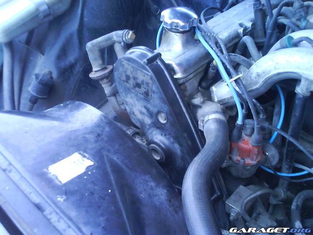

Kamremskåpan var ett jäkla bökande att få dit. Mindes på ett ungefär hur jag fick lös den från bilen på skroten i och för sig, men att få dit den på egen motor - det var en annan historia. Är man så dum så man inte vill plocka lös remmarna, fläkten med hjul med mera så får man lida lite. Tror inte kåpan led så mycket egentligen. Lite skrubbsår.
Efter cirkus en tjugo minuter eller liknande...tada smile
https://www1.garaget.org/gallery/archive/19631/607276_e7ed0a.jpg
[Taget 090329]*Kamremskåpan på plats. Lappen borttagen då den egentligen satt på en B230F..ser ju dessutom lite cleanare ut utan lapp, eller hur?*

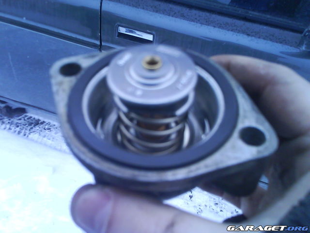

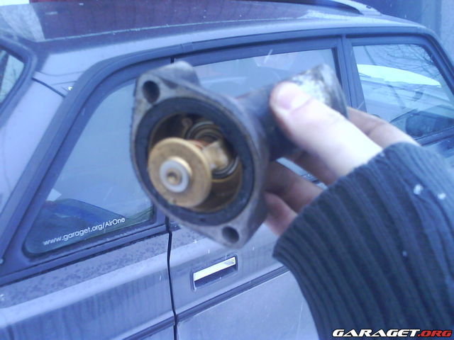

Nästa sak på schemat var nu bytet av termostaten. Var nervös som sjutton av nån underlig anledning. Folk har sagt att det är tokenkelt att byta termostat...men som att jag lyssnar på sånt?
"Man ser den ju inte ens när man tittar på motorn.."
Men av med slangen där kylarvattnet mer eller mindre rann ur både motor och slang, där man någorlunda fångade upp det underifrån med en gammal balja, och sen lös med termostathuset. En skruv och två muttrar allt som allt..var det inte mer?
https://www1.garaget.org/gallery/archive/19631/607288_8cui38.jpg
[Taget 090329]*Gamla termostaten, fortfarande i sitt hus ovetandes om sitt öde..*
Bytet var gjort på mindre än en kvart tror jag. Rengjorde noga överallt innan man monterade den nya. Både i och utvändigt rengjorde jag termostathuset och sen runt på motorn för att vara säker på att det blir riktigt gjort.

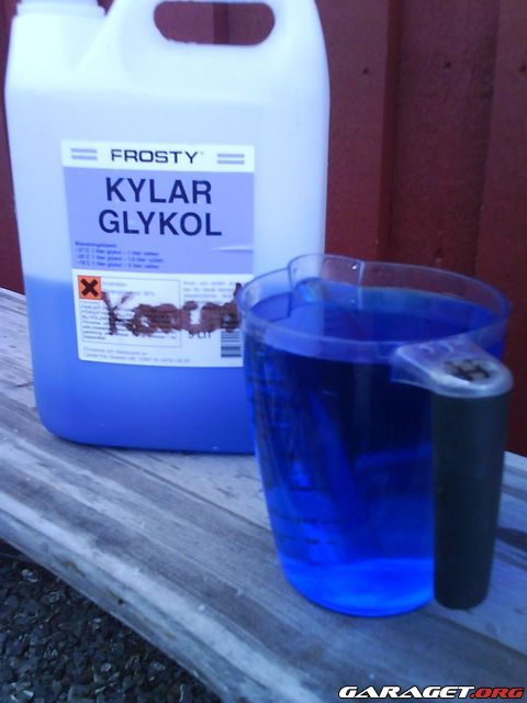

Dit med huset och på med slangen. Sen var det dags att fylla på med nytt kylarvatten.
https://www1.garaget.org/gallery/archive/19631/607305_6818lx.jpg
[Taget 090329]*Ny glykolblandning. Ser ut som saft..smakar nog inte riktigt som saft dock..*
Rätt sjukt egentligen hur gott det ser ut, glykol och vatten. Ja. Vatten vet man ju att det är gott men vete sjutton om glykol är det..fast..det finns väl alkisar som dricker det..? Äsch. Skitsamma..nu vandrar man iväg igen. Tillbaka till bilen..
Provstartade - efter viss nervositet som vanligt - och fyllde på eftersom. Funkade klockrent..och där höll jag på att skriva "såklart" men det vore väl att ta i tongue

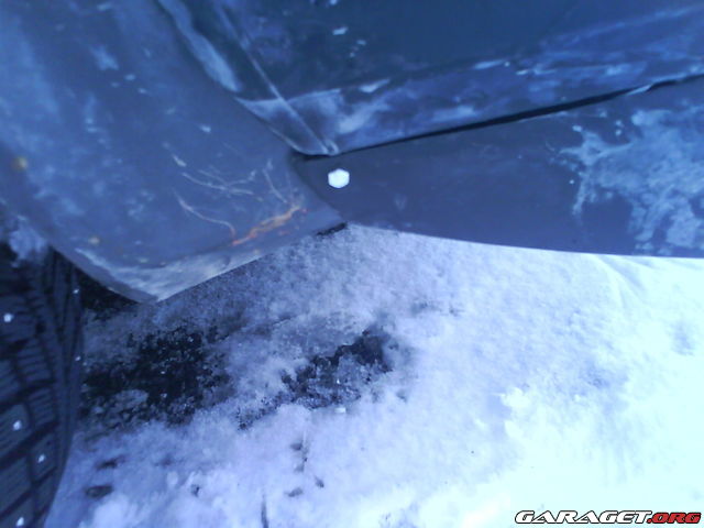

Sist på schemat stod fastmonteringen av läppen som ständigt ville ramla av i tid och otid. En enkel skruv - som för övrigt var alldeles för liten för hålet i övrigt - funkade tydligen inte. Och så säger dom att storleken inte har betydelse..?
Hursomhelst. Dit med större doningar. Borrade upp med borrmaskin hålet en aningen större och sen dit med en ny passande bult med mutter, plus bricka innanför. Sen fick man även liv i en sprayburk med svartfärg så pass att man fick lite färg på den. Slutresultatet råkar dock inte synas på bilden...men den blev svart..jag lovar smile
https://www1.garaget.org/gallery/archive/19631/607309_9j3eav.jpg
[Taget 090329]*Ny bult med mutter på insidan av skärmen för att hålla fast läppen. Sweet.*

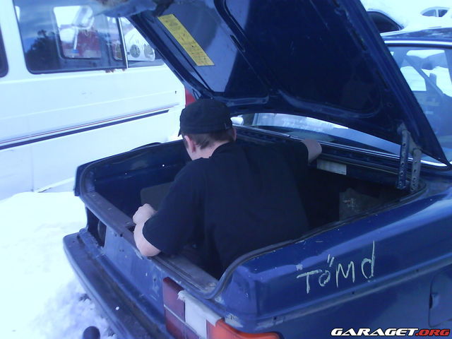

Den 30:e var jag och Beemern till skroten och hittade lite delar till våra bilar. Jag fick bland annat tag i en innerskärm av plast då den ene till hälften är avsliten och endast hänger i en eller två muttrar.
https://www1.garaget.org/gallery/archive/19631/609521_roanm6.jpg
[Taget 090330]*..vem sitter här i skuffen..?*
https://www1.garaget.org/gallery/archive/19631/609523_5qcmk4.jpg
[Taget 090330]*..jo "Beemern" såklart..efter mycket om och men fick han sin kofångare..*

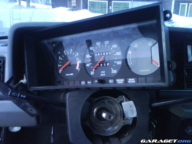

Dagen efter - läs igår - så blev det därefter montering. Ja. Efter att bilen var på besiktning i Strömsund. En besiktning som...inte riktigt gick som det skulle. En ombesiktning måste ske sad
Men det var som jag trodde. Halvljuset stod fortfarande för lågt - även fast jag hade ställt upp det en aningen - och så var länkarmsbussningarna åt skogen...och så var det en styrled som var slut.
Där får man för att man slöar till..
NÅJA.
https://www1.garaget.org/gallery/archive/19631/609536_47eo13.jpg
[Taget 090331]*..ur med instrumenthuset*
https://www1.garaget.org/gallery/archive/19631/609538_t8v5j6.jpg

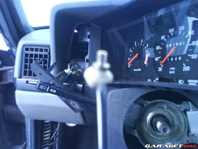

[Taget 090331]*..lite "MacGyver"..en bit av ett tuggummi fick skruven att stanna kvar på skruvmejseln..*

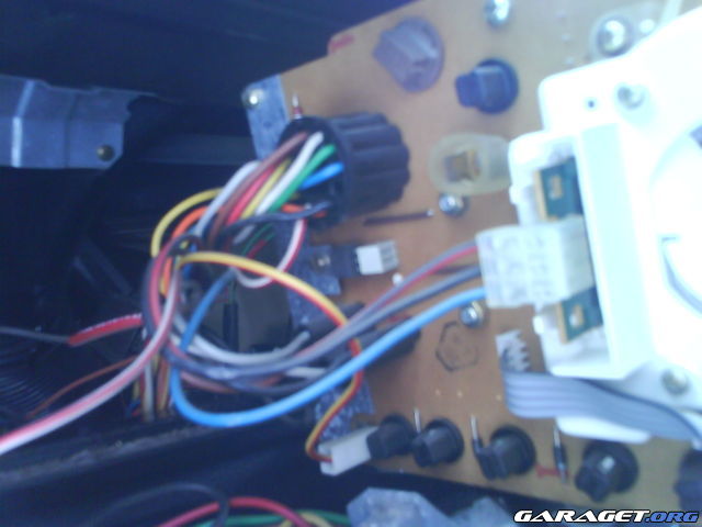

Att få lös den lille rackaren var ju inga problem. Däremot att sätta dit den nya, då skruven inte ville dit. Det är därför en himla tur att man under barndomen kikat på MacGyver - och vipps var det löst..trodde man.
Tappade ner skruven ner i instrumentpanelen och sen var ju den forever lost sad Letade och letade. Flickvännen letade. Morsan var till och med ut och letade med ficklampa och all iver i världen men den var förlorad. En ny fick letas fram.
När den nya - efter någon timmes letande - väl var funnen och monterad, skulle det visa sig att mätarna åter funkade...ibland. Och så hade en lampa i stället slocknat i panelen. Jippie. Går bra det här..
Får kolla upp det där närmare lite senare smile

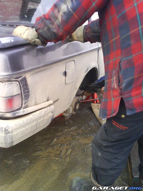

Vi börjar uppdatering med att backa tillbaka till den 6:e denna månad. Blev hembjuden till min vän Tony som skulle hjälpa mig med att byta bussningar i bakvagnen - som vår kära vän besiktningsmannen underkände med bravur - så att den åter skulle gå igenom utan problem.
Vädret var väl kanske inte det allra bästa, men Tony är inte en sådan som ger upp. Aldrig i livet..
https://www1.garaget.org/gallery/archive/19631/616543_yhqtcj.jpg
[Taget 090406]*Tony är igång med första bussningbytet.*
Regnet strilade från den tristgråa himlen, och det hjälpte inte direkt att han var tvungen att hålla på i leran. Domkraften sjönk ner och verktygen blev doppade i det bruna vattnet...usch.

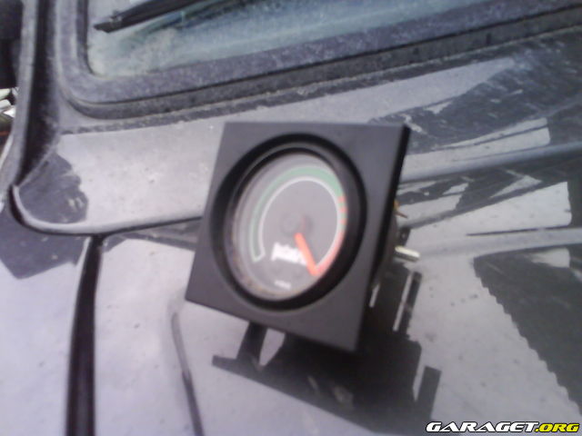

Hittade bland annat denna extramätare - Vdo med Volvostämpel - som visar hur bränslesnålt man kör. Jag som är lite av en "extramätaretönt" var bara tvungen att ha den smile Annars i övrigt hittade jag två felfria framskärmar, så nu kanske det blir någon ordning på bilen buckel samt lackmässigt.

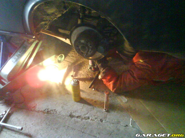

Vidare med den 8:e så var det åter dags att skruva. Denna gång dock förberedd. Mer verktyg och dessutom en gasolbrännare i högsta hugg. Och i ett lånat garage, hemma hos mina föräldrar. Betonggolv funkar bättre än ute i lervällingen smile
https://www1.garaget.org/gallery/archive/19631/616568_582y34.jpg
[Taget 090408]*..bussningsbyte..igen*
Denna gång gick det dock bättre. Den ena bussningen - den jag fick nedslag på - lossnade praktiskt taget av sig själv. Efter bytet hördes inte ett kluckande från bakvagnen, och den kändes mycket stabilare. Men den andra bussningen - som egentligen bara var en "bra att veta-punkt", ville kämpa vidare. Vi eldade så vi trodde bilfan skulle explodera. Vi slog och bankade med slägga och huggmejsel. Sågblad gick av och när vi körde med dom tunga vapnen - ja vi körde på med vinkelslip - så gav kapskivan upp. Skiten ville helt enkelt inte lossna!
Tiden gick och vi blev tvungna att avbryta. Skiten satt kvar och så får den göra tills nästa försök, förmodligen på söndag. Lustigt nog är den fortfarande - trots vår behandling - i bättre skick än den gamla bussningen som vi bytte ut på andra sidan tongue
