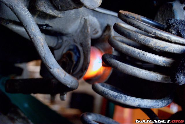

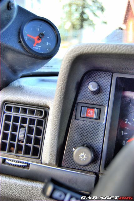

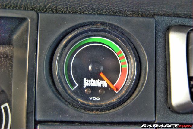

Blir ingen jätteuppdatering, men vill bara bjuda på tre bilder som bland annat visar den förbannade bussningen i bakvagnen som inte ville släppa - även fast den glödde och stundtals brann - samt lite nya modifieringar.
https://www1.garaget.org/gallery/archive/19631/633852_3z7vpa.jpg
[Taget 090412]*Den brann och ändå gav den en otrolig fajt som varade i två dagar. Bussningsfan är numer bytt.*

[Taget 090421]*A-stolpehållare med klocka, samt draperad platta bakom ljusomkopplaren med karbon...eh..tejp smile*

[Taget 090421]*Riktig bild på GasControllmätaren. Så ser den ut. Väldigt känslig...och ligger ständigt på rött tongue*

Vart snyggt med tejpen där, såg inte att det var tejp inte smile

det blev ju kalas med klockan i stolpen.

blev ju bra me bussningen, gick lite fortare då jag hjälpte till me (A), synd bara att ni värmde fel ställe tongue, man ska värma den yttersta delen annars sväller bara den innre metallen (bussningen) och då blir de svårare att slå ut den;).

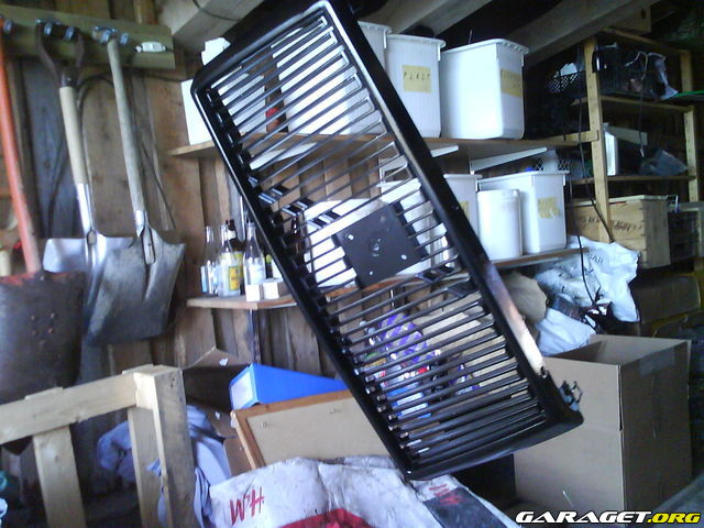

Annars har jag börjat göra i ordning grillen förresten.  Plockade lös, slipade ner den lite lätt och sen lackade. Blev ett fint resultat må jag säga.
https://www1.garaget.org/gallery/archive/19631/638329_uud3yt.jpg
[Taget 090426]*Grillen lackas..*
Skall få tag i själva emblemet med spröten från en annan grill jag har, lacka denna och sen försöka få tag i ett nytt emblem.(ett sådant blått och i krom som sitter på nya Volvo-bilar) Kommer nog se läckert ut i slutänden.

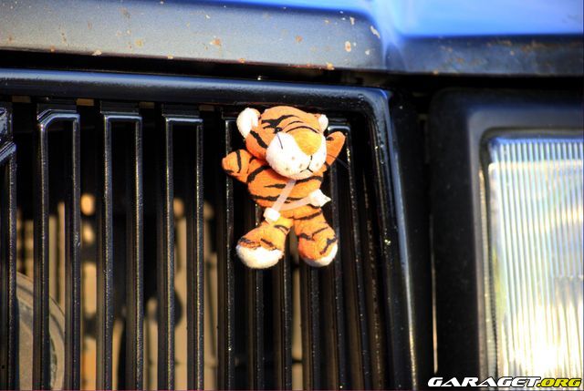

Sedan blev maskoten fastspänd i grillen. Onödigt säger säkert en del, men han sitter bra där han nu sitter..vettskrämd ser han ut också smile
https://www1.garaget.org/gallery/archive/19631/638337_3lhtbp.jpg
[Taget 090426]*Maskoten på plats..fastspänd i "trepunktsbälte modell buntband..*

varför köper du inte bara blackline grillen av mej för? tongue. komplett me emblem och allt..

blev riktigt fränt;) men de är inte kromgrillen du har lackat över va?
26 712 Inlägg
27 april 2009
#75
MrEricsson Nejnej det är Glt-grillen, den svarta. Jag har kort sagt bara bättrat på svartfärgen smile
beemern Fel grill dvs fel form helt och hållet och fel emblem...den du har är till nyare Glt utan näbbhuv (som försvann 1985)..prova själv att montera en sådan på en MED näbbhuv. Kommer se förjävligt ut..så..eh..nej tongue

ah ok tyckte den va lite lika krom grillen jag moddade till 240in jag hade .. finns ju dem som lackar över krom ramarna så va tvungen och fråga

juste satan de glömde jag bort att du hade ankfronten big_smile. jaja får lura på den till någon annan då tongue...
26 712 Inlägg
27 april 2009
#78
beemern Haha gör du det..och det heter inte ankfront. Det heter näbbhuv..
MrEricsson Det finns en grill som hade kromram i näbbhuvsmodell. Den var tillval om jag inte minns fel, då bilen kunde köpas ny. Någon får rätta mig om jag har fel. Glt har dock alltid haft svart grill och svarta lister.
