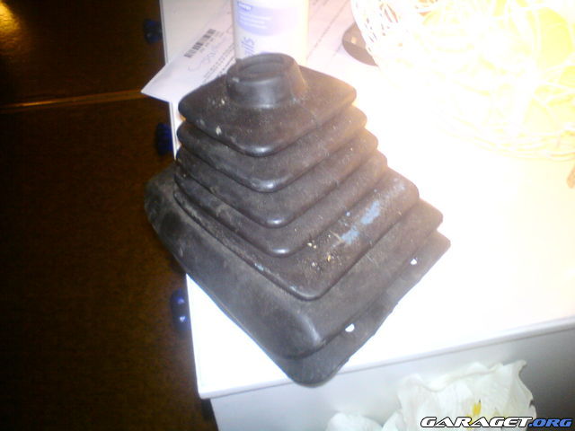

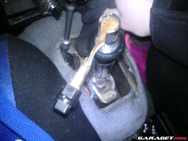

Tog idag äntligen tag i att byta den dåliga växelspaksdamasken. Inte direkt världens största jobb, men ändock lite klurigt då skruvarna - fyra stycken till antalet - sitter lite jobbigt till. Plus att gummit ska lirkas in under mattan och så vidare. Menmen.
https://www1.garaget.org/gallery/archive/19631/845395_u8fsgl.jpg
[Taget 100124]*"nya" damasken..lite puts och bort med de blåa färgklickarna så är den i fint skick..*
https://www1.garaget.org/gallery/archive/19631/845396_hwl2at.jpg
[Taget 100124]*..bort med gamla damasken..bra om man sen håller reda på skruvarna..vilket jag inte gjorde. Blev till att leta lite smått..*
https://www1.garaget.org/gallery/archive/19631/845398_vg8rvx.jpg
[Taget 100124]*..och så sitter den där. Tadaa...*
Enda som blev efteråt var att det blev trögare att växla. Kanske damasken hamnade upp och ned, vad vet jag. Får undersöka saken lite senare..

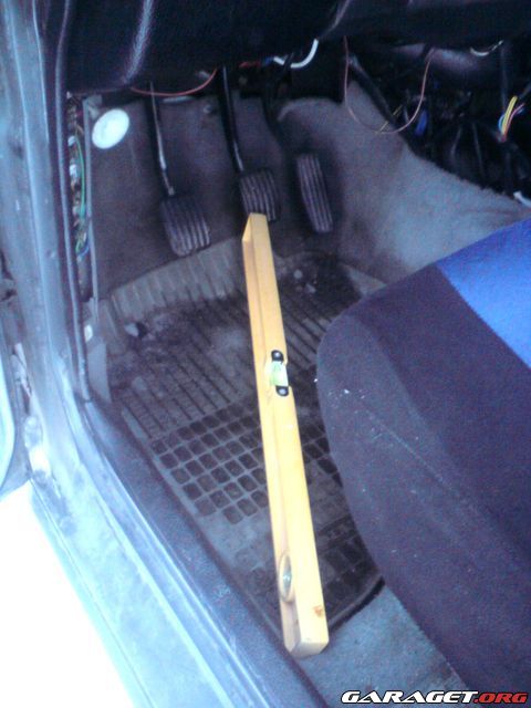

Jahapp. The problem keeps on coming. Har de senaste dagarna lagt märke till att det inte har lyst upp som det brukar göra bakom mig när jag har backat in bilen i garaget. Bromsljuset brukar ju liksom märkas, men då tycker jag att polismakten borde ha sagt nåt med tanke på att jag både haft dem bakom mig ett antal gånger - senast häromnatten - och till och med blivit stoppad, men ivägsläppt.
Döm av min förvåning när flickvännen säger nej när jag frågar om bromsljusen tänds då jag här hemma hos föräldrarna - där vi nu är och förmodligen sover över - och jag demonstrativt ställer mig på pedalen för att se om de fungerar..
https://www1.garaget.org/gallery/archive/19631/859299_yrrv2q.jpg
[Taget 100213]*..har man inte en som står och provbromsar åt en så får man tillverka nåt som gör det åt én..i detta fall använde jag farsans..vaddetnuhetersommankollarattsakerärraka..*
https://www1.garaget.org/gallery/archive/19631/859303_63d93e.jpg
[Taget 100213]*..och se på fasen..bromsljuset lyser inte. Vadiändainiglödheta...*

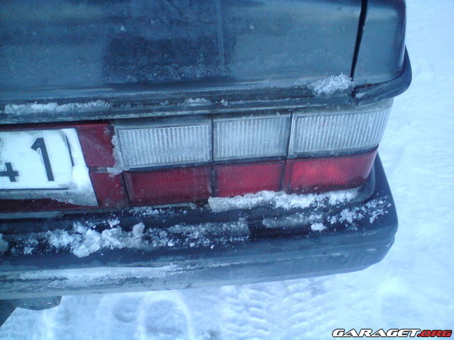

Började härmed att felsöka. Faktum är att båda bromsljusen inte fungerar. Kan båda lamporna gå sönder samtidigt tro?
Njae. Men för att vara säker så skiftade jag lampor till några som jag vet fungerar, dock utan resultat.
Fortsatte med att kolla säkringarna. Alla såg hela ut, men nummer sex byttes ändå ut. Denna gång till en med rätta siffrorna till och med..
Men utan resultat.

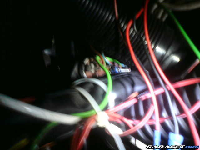

Efter lite läsande här på forumet och lite ringande så kom det fram att det kunde vara bromspedalskontakten. Skyndade mig därför ut med min nya jätteverktygslåda och skruvade lös denna.
https://www1.garaget.org/gallery/archive/19631/859309_q6n3f9.jpg
[Taget 100213]*..där inne i virrvarret ovanför pedalerna satt kontakten med en sjuttons mutter av en tunn sort..*
https://www1.garaget.org/gallery/archive/19631/859312_gv0eja.jpg
[Taget 100213]*..och så här såg bromsljuskontakten ut när man hade den i handen..*
Då var bara frågan..hur såg man att den felade undrade jag? Efter lite eftersökningar så fick jag då höra att om man för ihop kablarna så ska det lysa i alla fall. Jahaa...fan. Ut till bilen igen och flickvännen fick följa med och kolla. Men inget hände när man förde dem tillsammans.
Skruvade därför tillbaka kontakten på sin plats och satte dit kablarna igen.

kolla så de inte är massa ärj eller hur man stavar de vid kontakterna , har jag haft på ett antal bilar , bara ta ett sandpapper och gnussa lite på ytan så brukar de funka smile
och den "hemmagjorda" bromshjälpredan är ett vattpass smile eller vattenpass tongue

kan vara glappt bak vid kontakten som sitter vid lysena med.
