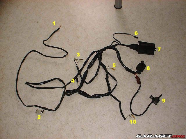

Ok! men kan det vara en elektrisk spärr? alla vacumslangar osv  har vi följt, går inte till någon vakt! har bara tagit bort boxen och de skitet vid luftburken inte tagit bort någon el.
så här ska 1 turbo+ paket se ut när de inte är i bilen
https://www1.garaget.org/gallery/archive/26826/596721_l8kh5g.jpg
hur 1 turbo+ paket ser ut 100% demonterat
har du missat nått kankse han känner av att nått e fel för att de saknas delar.....
jag kör 1.1 bars ladd och jag har inte plockat ner turbo+ och då är han chippad och allt
