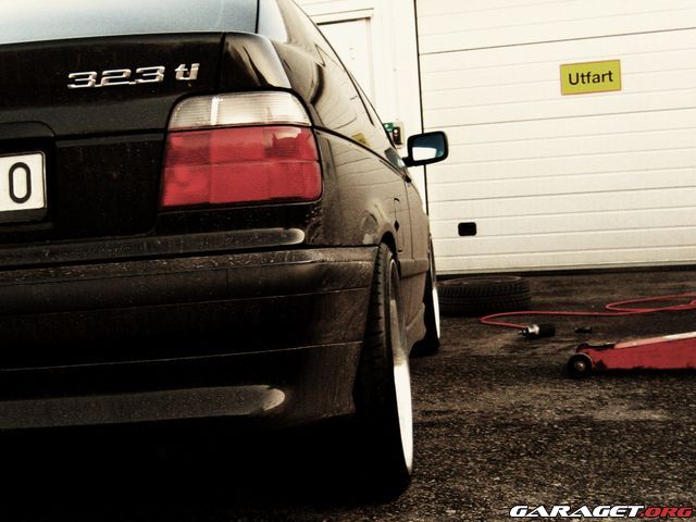

Hej!
Vad gör man åt att däcken tar i skärmkanten vid gupp m.m. ?
* Har kollat på skärmvalsning men det kan bli dyrt om lacken spricker... (händer det ofta?)
* Kan man stoppa in nån kloss som motverkar några millimeters fjädring?
* Kan man fräsa på fälgen så den kommer längre in?
Ge mig tips!   så här kan det ju inte vara!! hmm
https://www1.garaget.org/gallery/archive/86020/599263_u0eeov.jpg
MVH// Jackack
