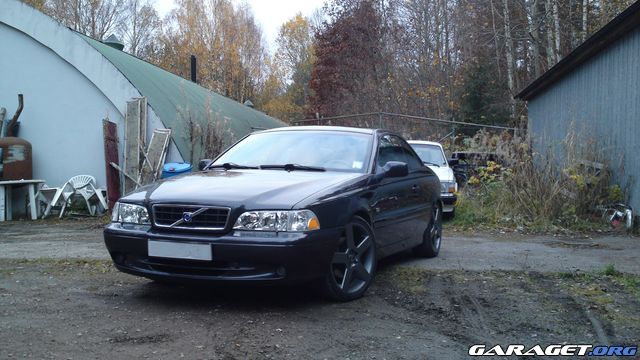

Då kan man väl summera denna säsongen. Vart lyckad dock blev de några missöden..
Framdäcken är kaputt slut så de får bli nya.
Sista veckan innan avställning var någon backa backa igång och lämna sitt avtryck på min reg plåt med sin kula vilket resultera i en ny reg plåt samt hållare...

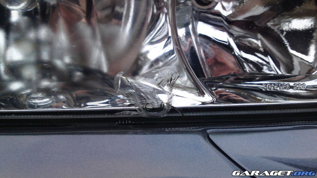

Sen ville en sten träffa precis på klarglaset så de sa upp sig.. Får bli ett nytt glas..

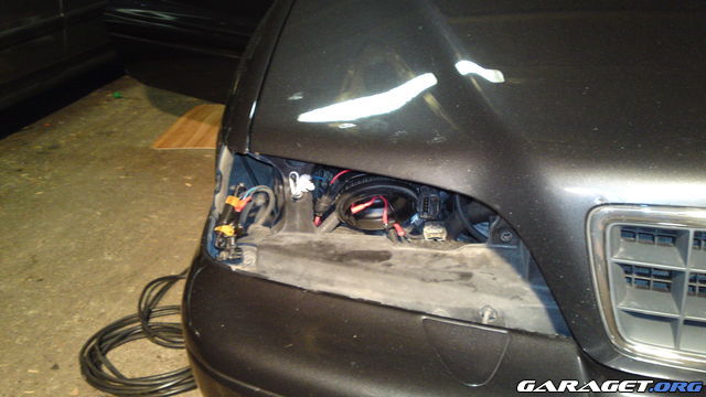

Nu börjar de ta sig.
https://www1.garaget.org/gallery/archive/5034/826748_idmcat.jpg
Lite rensat för att fixa dit skifta ljus till besiktning och vid polis besök samt byta glas.

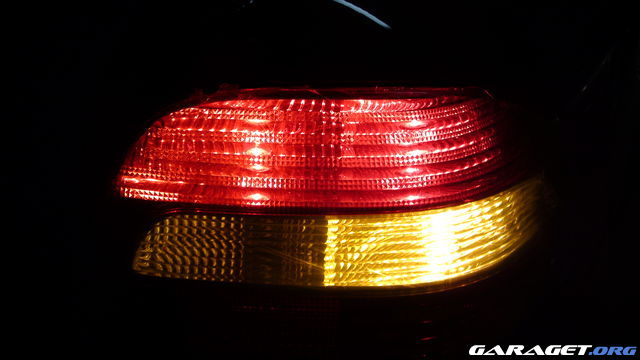

Vart en givande dag i garaget, nya bakljus. Börja att xenon konvertera dimljusen samt lite annat små pill.
Så här vart de:

Riktig xenonkonvertering eller bara xenon-look lampor?
Tycker det låter lite onödigt med riktig xenonkonvertering för dimljusen tongue
EDIT: Om du nu inte menade att du xenon konverterade dimljuset fram, blev lite förvirrad när jag såg bilderna på bakljusen tongue

Fram, bak känns overkill om den ens går big_smile

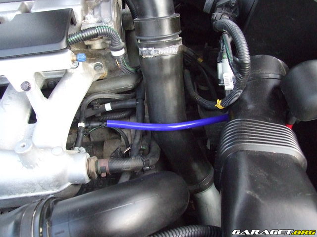

Tjena! jag har med en c70 t5 98 och ska med sätta in en laddtrycksmätare och då undrar jag hur du gjorde med slangen från motorrumet till kupen sen hur dy koplade elen ?

Jag tog närmasta/bästa vacuumslang jag hitta. Vet i katten om de hjälper med en bild i och med att motorn ser inte lika dan ut på din som min.
https://www1.garaget.org/gallery/archive/5034/700674_infcix.jpg
Tog spänning från cig uttaget så den lyser samtidigt som all annan belysning.

Okej hur fick du in slangen till kupen då ? du vet inte om det finns något annat att sätta den på eller är det lätt att sätta den på cig uttaget ?  tack för hjälpen mvh Johan

In i kupén fick jag ta upp ett hål i en "gummituta" som sitter vid/i säkringshållaren så kommer de ner till pedalstället.
