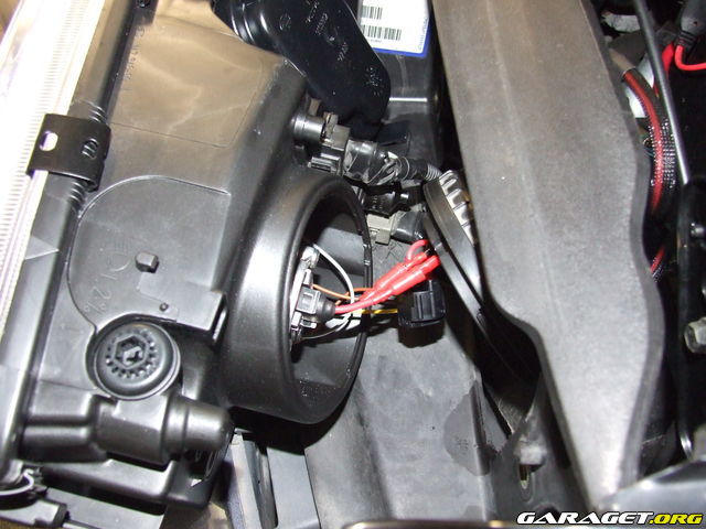

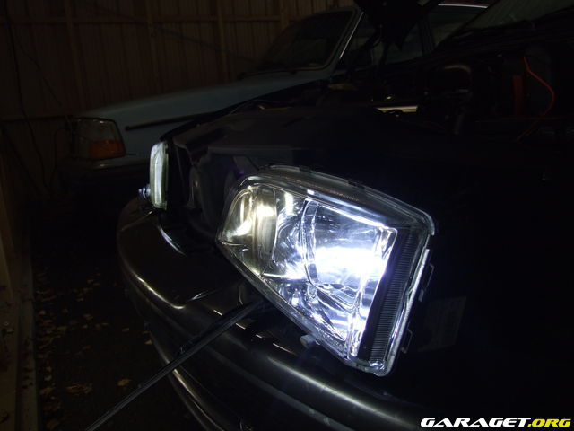

I full gång med ögonoperationen.
https://www1.garaget.org/gallery/archive/5034/599430_uvmwt8.jpg

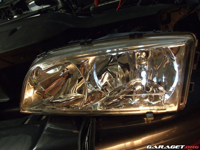

Klarglas is tha shit!
https://www1.garaget.org/gallery/archive/5034/599432_ys79ms.jpg
Lysande!
Lite trångt men annars gick de smärtfritt.
https://www1.garaget.org/gallery/archive/5034/599411_1bcfpm.jpg
Specialare då Xenonlampan har en kabel som ej går igenom volvos nya lamphållare.

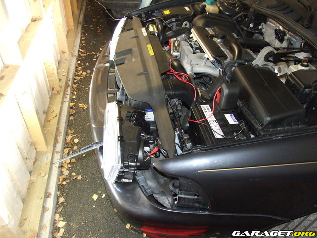

Annat som är på g nu är avmontering av fronten då den ska in på lack. Men går sådär.
För någon som vill veta så sitter den fast på följande sätt som jag fatta de.
3 skruvar i varje innerskärm
2 bultar under som tas genom hål i fronten.
Clips för luftstyrningen.
Samt ev yttertempmätare, dimmljus samt motorvärmare kabel.

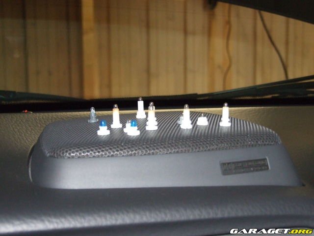

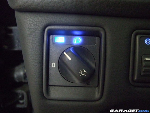

Insidan fick också ett litet lyft med lite upphottad belysning.
Mycket pill är de men tycker de blir skillnad och ser bättre ut.
https://www1.garaget.org/gallery/archive/5034/599438_lcm6ro.jpg
De sitter lite lampor här och var.

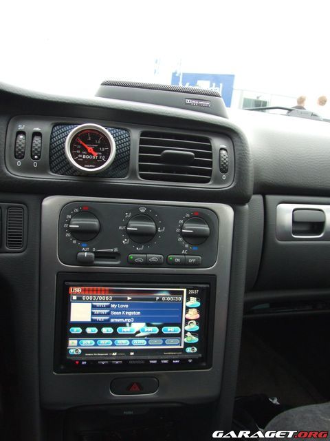

Dax att göra en lite update.
https://www1.garaget.org/archive/6/5034/107967/107967-1459130.jpg
Orginal stereon funka visst bra men denna är mycket roligare.
https://www1.garaget.org/archive/6/5034/107967/107967-1388162.jpg

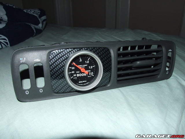

Ett Sinus Live A1500 V2 har letat sig in i bagaget tillsammands med en Pioneer TX-100 Bandpasslåda. Ska spåna på en annan låda men funkar sålänge. Blir nått rejält till våren.
Annars har en laddtrycksmätare letat sig in i coupén. Bra att veta hur vida turbon laddar eller ej men fick veta att den var optimerad då max laddtryck låg ca 0.5bar över orginal. Där ser man.
Ska fibbla dit den imorrn men så här ser de ut nu:
