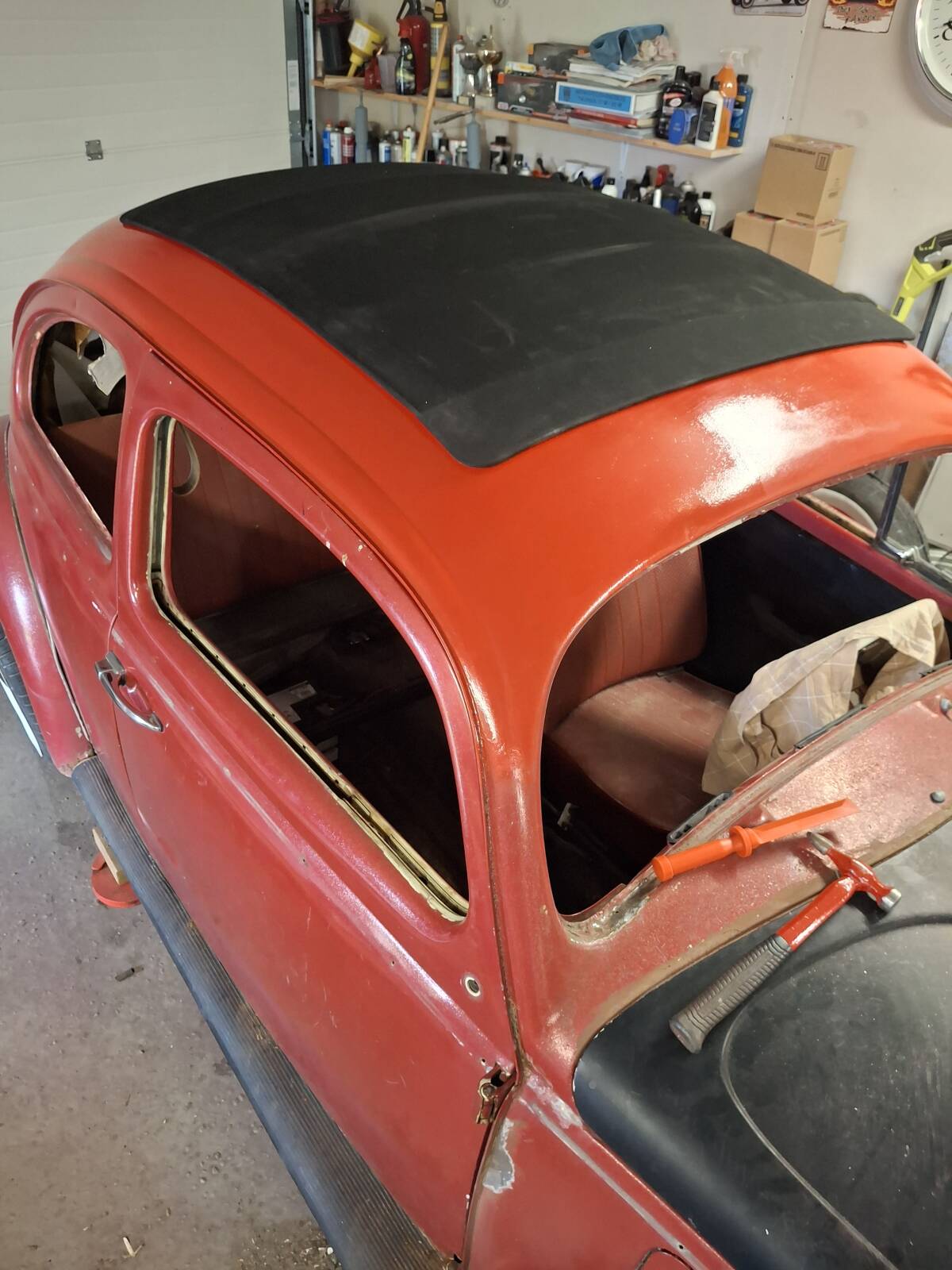

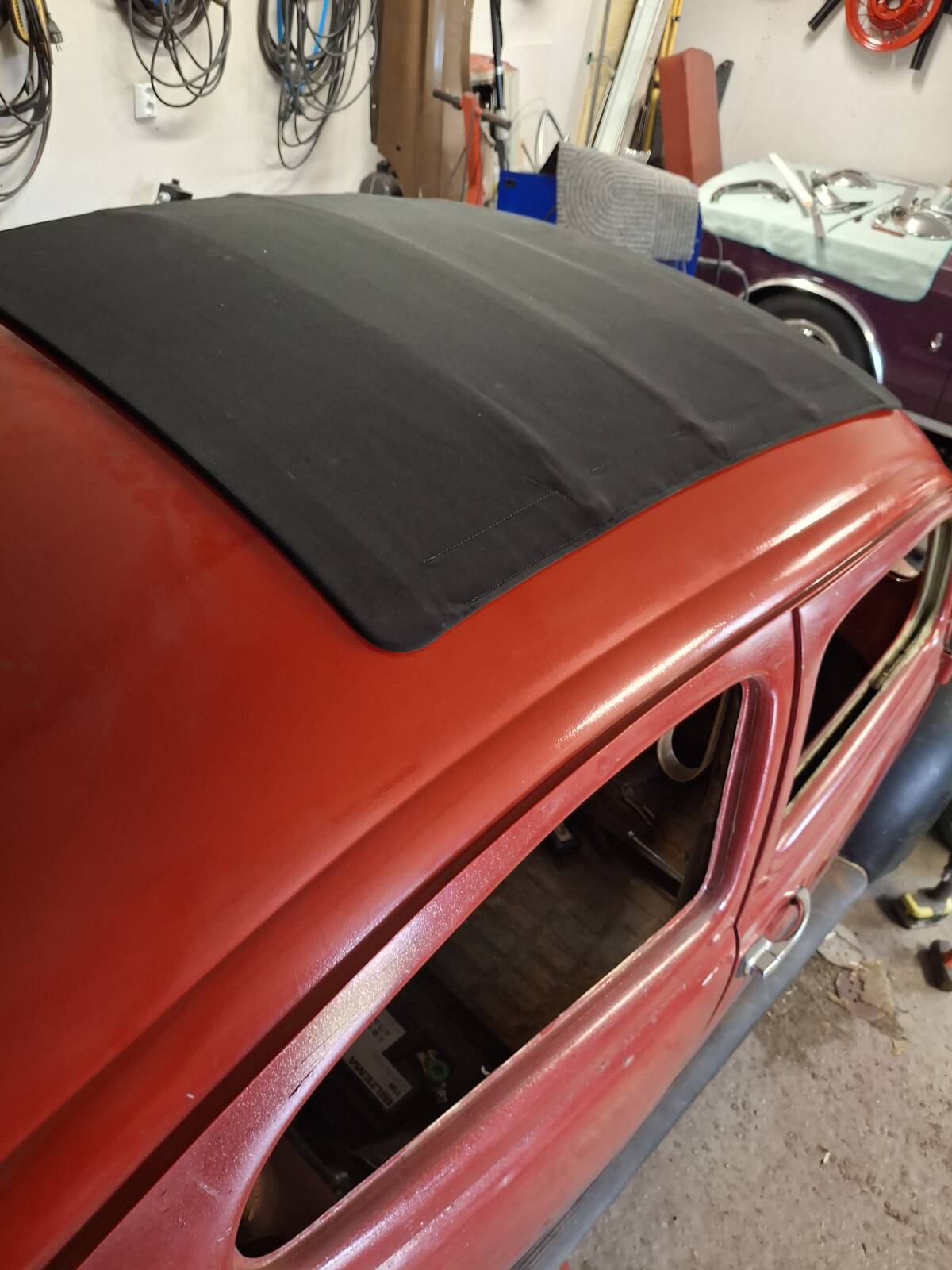

för 32 minuter sedan
Da var taket på plass ?
