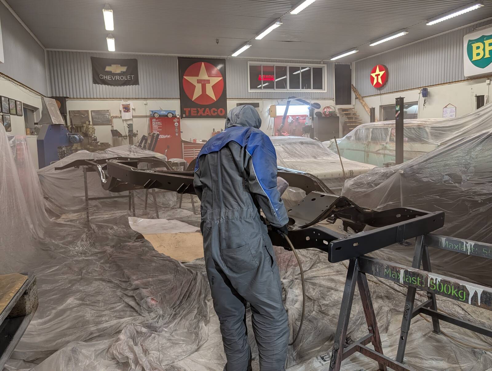

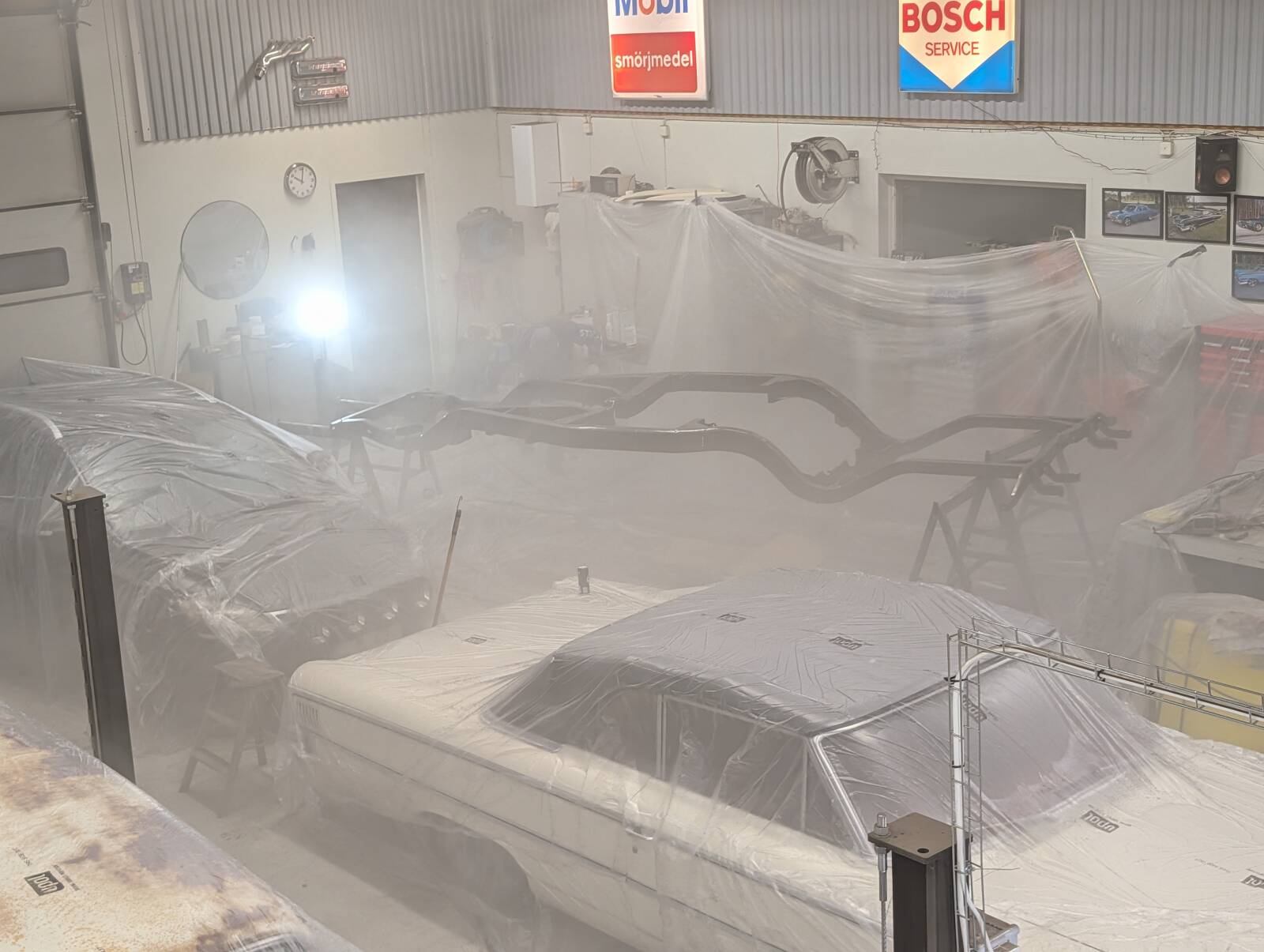

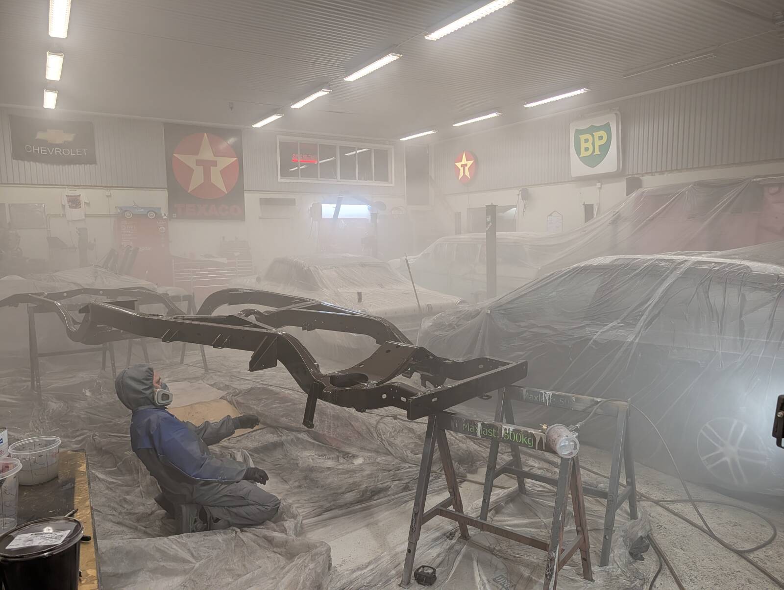

Har gjort ett ryck med ramen nu, svetsat de sista, gjort första SFRO bygg besiktningen på den, med gott resultat, grymt skönt! Lånade hem en riktig industri bläster och blåste av hela ramen, blev dock dåligt med bilder på de... Men rent blev de! sen blev de dags för grund i min ytterst provisoriska lackbox

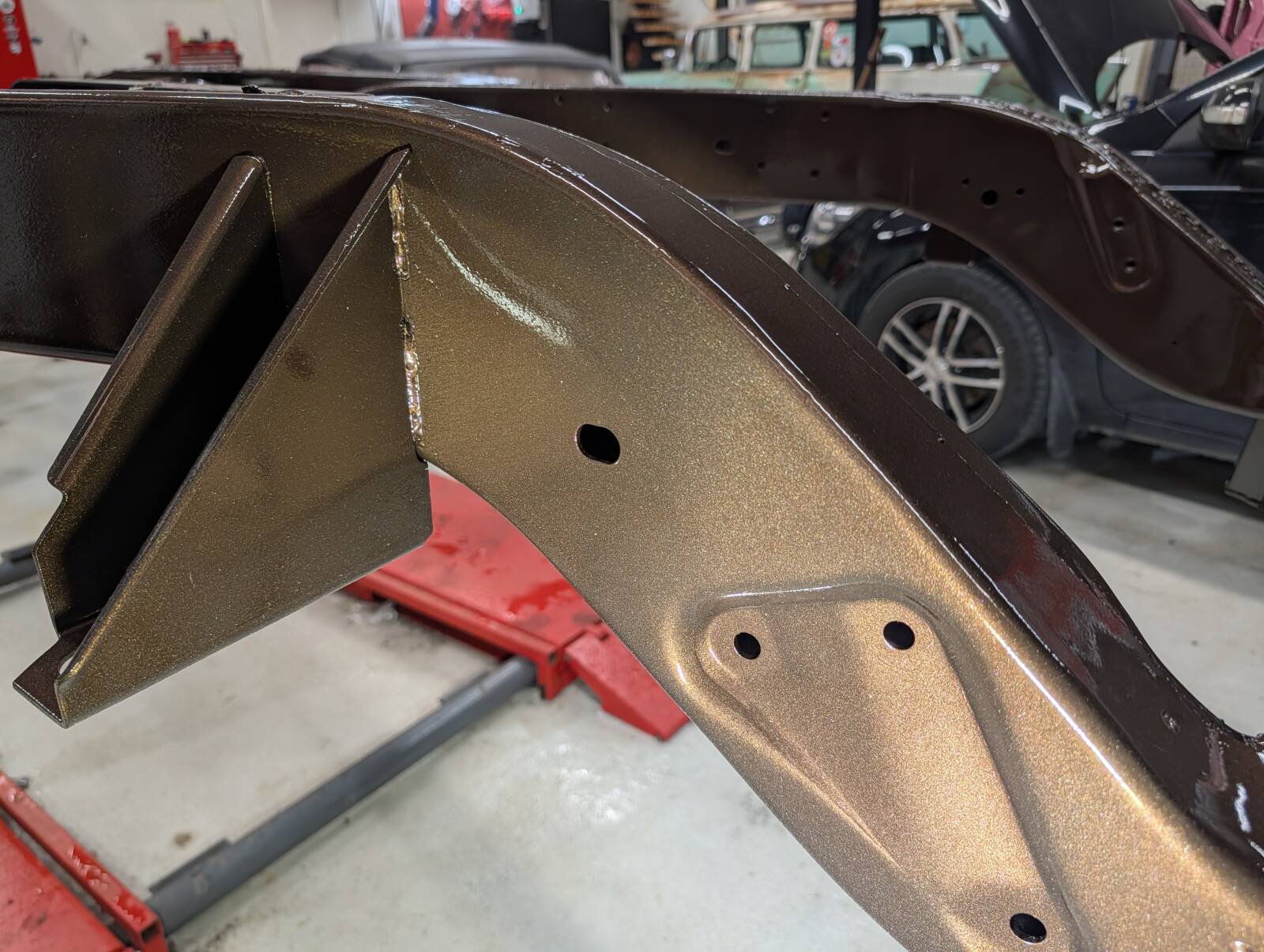

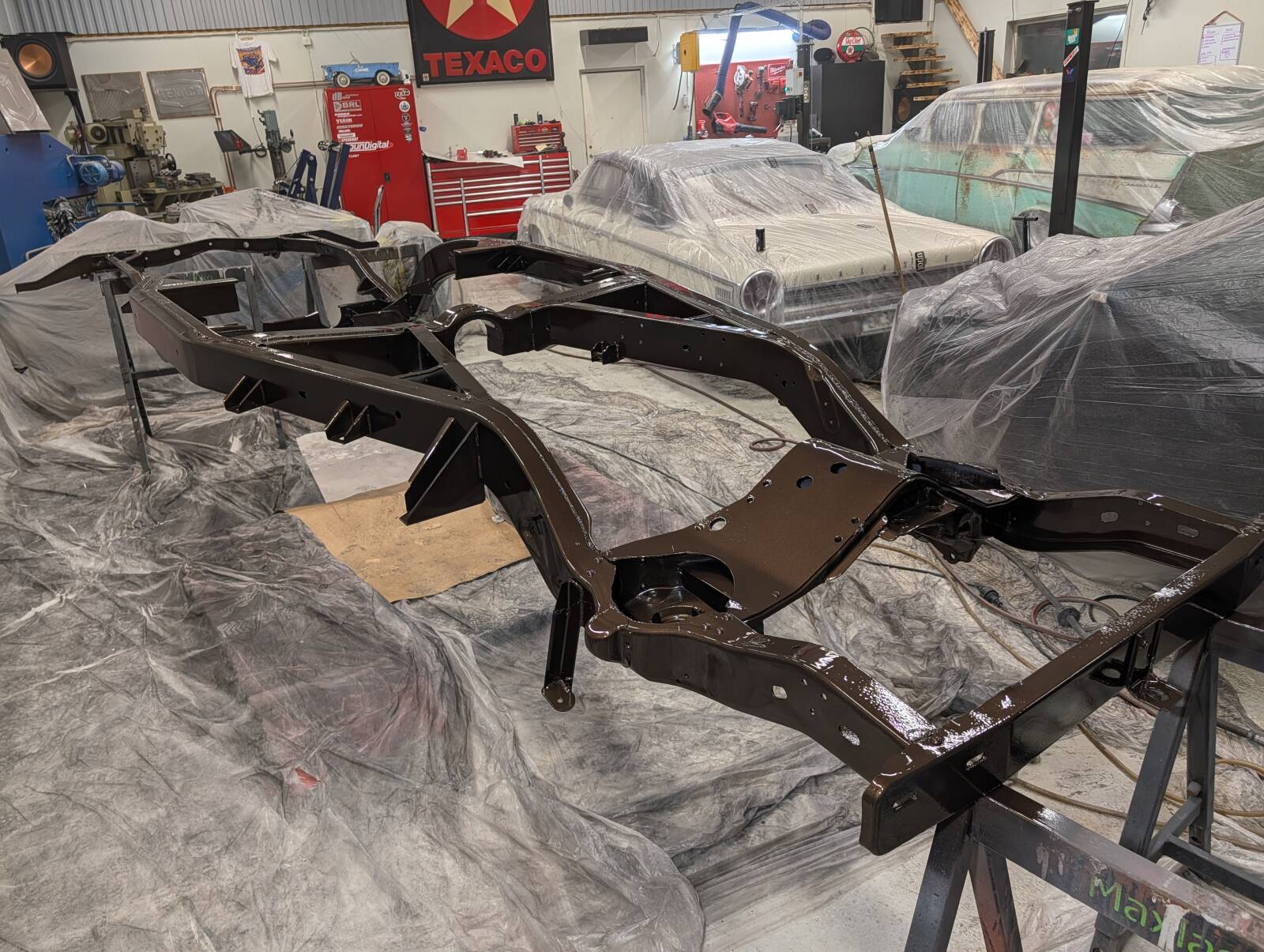

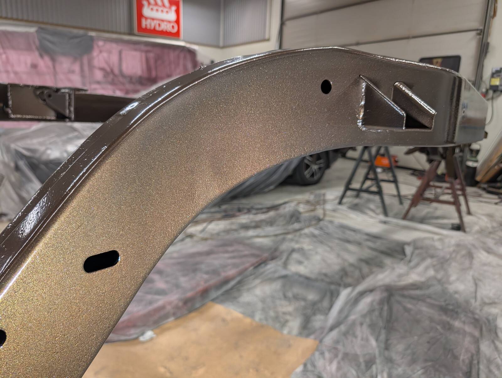

Ramen lackerad, äntligen! https://www1.garaget.org/gallery/images/149/148361/148361-8551f16b63e74707b742c1e7b19ddb81.jpg
