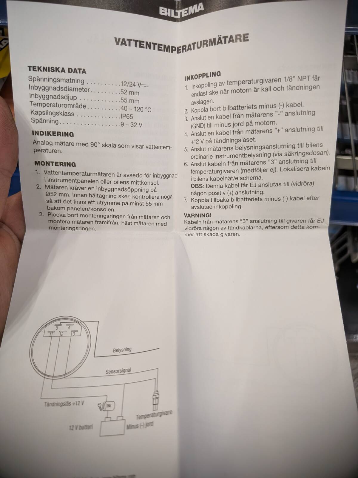

Hallå ja, har en liten fråga smile
Köpte en biltema mätare "vattentemp" så nu är det som så jag vet inte riktigt hur jag kopplar in den, för den gröna kablen från mätaren ska ju kopplas på givaren som jag fick med mätaren! och den Givaren finns där 2 st kablar en svart och en röd. ska den kopplas på ngn av dem ? eller ska den kopplas i skruven på adpatern som sitter i kylarslangen !?!?!
176 Inlägg
28 december 2010
låter mer som + och minus. o den gröna ska sitta nån stans på adapter/skarvkollingen på kylarslangen. vet inte va de e för mätare eller nått. upp med bild. annars ska ja börja prata om rosa kabel också

28 december 2010
Antagligen är röd+, svart -/jord och grön givarsignalen.

mjo det är det ju, men det är givaren jag pratar om, den har en röd och en svart kabel ! och från mätaren sitter där en grön som är singnal kabel som ska vidare ner till givaren så där av , är det rör eller svart!

Okey då vetifan om de stämmer som jag sa, ja utgick från att du hade 3 kablar. svart röd och grön. Röd och svart är pluss&minus till belysning i mätaren och grön givarsignal tongue

Mjo assså ström är ju kopplad inne i bilen..
Men sen är det den gröna singnal kablen som ska vidare till temp givaren och givaren har 2 kablar altså röd och svart så det måste vara +/- ? så fråga är om den ska kopplas på röd eller svart , sen blir jag inte klock på feltemas elchema ;O det säger att den den svarta går till jord "bilens chassi" sen grön till givaren MEN, den säger att han ska på givaren men var ? så det måste ju vara svart eller röd ? köpte med en adapter till kylarslangen som man sätter givaren på ! och där finns inget ställe, mer än en skruv på adpater ;O får snart D'amp på detta ;S

En bild på givaren hade underlättat att svara på din fråga smile

Uppdatering om på nya tempmätaren
Här har ni kopplingsschema om man tappar bort lappen i lådan
