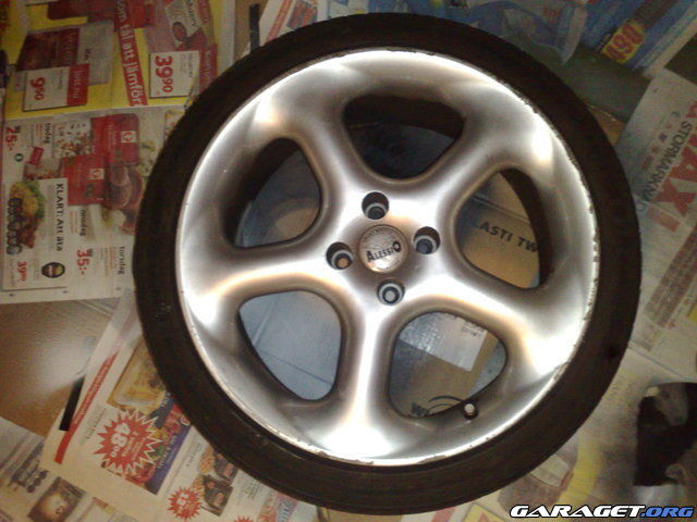

Startar mitt första projekt tråd nu och det handlar om "renovering" av fälgar, så som kanstötningar och omlackering.
Köpte ett par 17" för sjukt billigt pris men dom var tyvärr väldigt kantstötta så har kollat runt lite överallt efter vilka saker man ska använda för sånt men hittade inget.. så jag åkte till mekonomen idag och kollade runt lite och hittade en burk med spackel som det stod ALU på och frågade dom som jobbar om det går bra att använda det på fälgar, och dom sa att det skall gå men va inte 100% säkra men vi kör på tänkte jag och köpte den, lite färg och sandpapper.
Ska sluta skriva så mycket nu så jag går över till bilderna direkt istället:P

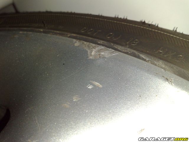

Så här såg dom då ut innan (väldigt kantstötta!)
https://www1.garaget.org/gallery/archive/79589/603507_8djlkk.jpg
Såhär såg dom ut innan (väldigt kantstötta!)

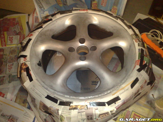

Färdig slipad och maskerad
https://www1.garaget.org/gallery/archive/79589/603508_6x1e8r.jpg
slipad och maskerad

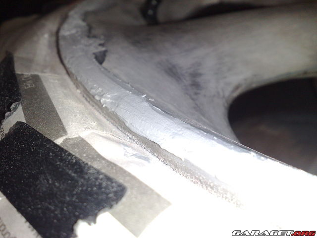

Första lagret spackel. Första gången jag spacklar något så vi får se hur detta blir:P
Men det ska nog bli bra;)
https://www1.garaget.org/gallery/archive/79589/603509_9k35cd.jpg
spacklad och slipad

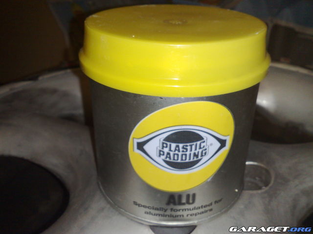

Använde mig utav detta spacklet
https://www1.garaget.org/gallery/archive/79589/603513_r7glm0.jpg
spackel

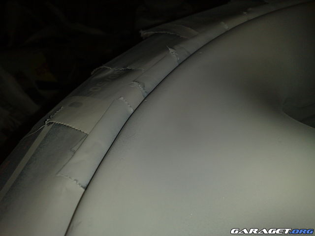

Tjena!!

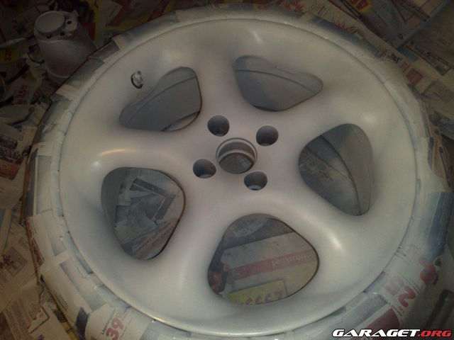

Idag har man bara hunnit slipa, spackla lite till, slipa ännu mer, rengöra, slipa lite till, rengöra ännu mer och tillslut grunda:D tongue
Till bilderna:
https://www1.garaget.org/gallery/archive/79589/604114_a38uzm.jpg
Slipad
https://www1.garaget.org/gallery/archive/79589/604117_h2dfc0.jpg
grundad, två små gropar på den men det ska fixas igen..
https://www1.garaget.org/gallery/archive/79589/604118_6cvn9i.jpg
grundad

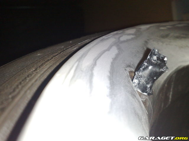

https://www1.garaget.org/gallery/archive/79589/604122_a3p8lv.jpg
som skadorna såg ut innan, fast lite större och nästan runt hela fälgen....

Vart köpte du spacklet?
102 Inlägg
25 mars 2009
Köpte det hos Mekonomen, kostade 195:-
Okej, burken såg jättestor ut, hur mycket är det?
Blev resultatet bra?
Har 4 m5 fälgar som skulle behöva en lätt renoverign.
102 Inlägg
25 mars 2009
Den är inte så stor alls, beror på hur mycket du har att göra på fälgarna men är det bara kantsötningar så räcker burken. Första gången i mitt liv som jag spacklar något själv och jag blev grymt nöjd med resultatet. Lätt att använda och inte svår att slipa bort.

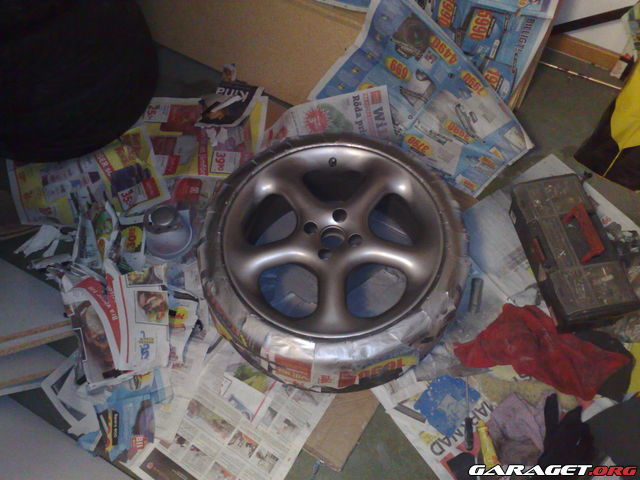

Tjena!!

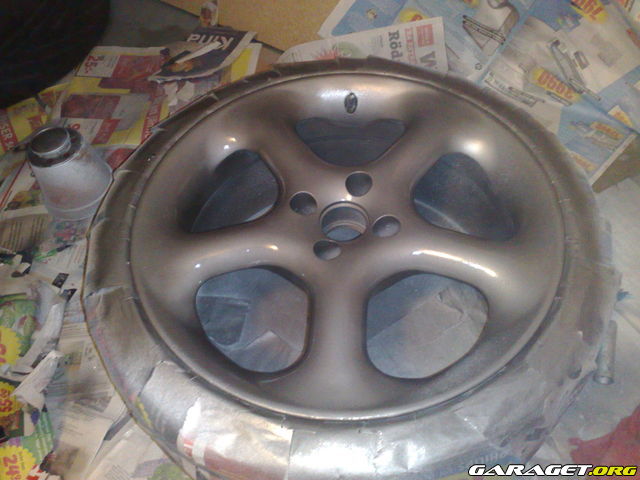

Nu har jag lackat fälgarna och blev jävligt nöjd med resultat och färgval:)
Saknas bara klarlack:P
https://www1.garaget.org/gallery/archive/79589/607889_n3dmjx.jpg
Lackad (klarlack ska på me)

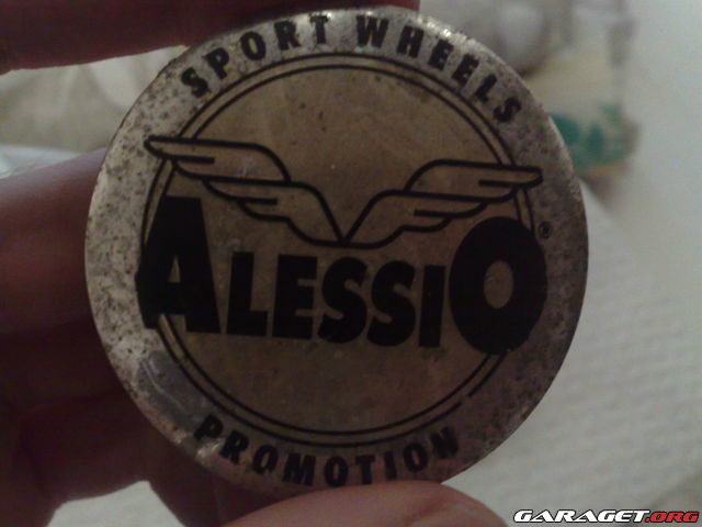

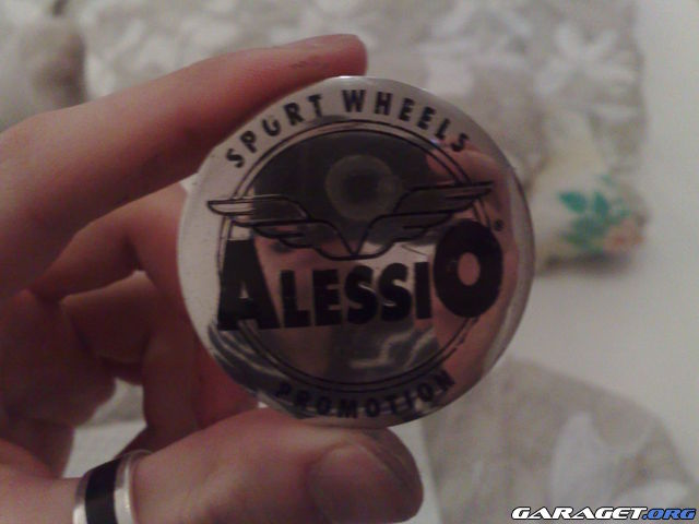

Sååå då va de update igen. Har lackat klart nu med klarlack och allt men glömt å ta kort på hur dom blev efter sista lagret med klarlack, och sen så har jag även polerat upp mina "centrumbrickor" eller vad det heter (märket som sitter mitt i fälgen)
Till bilderna:
https://www1.garaget.org/gallery/archive/79589/611489_obmode.jpg
Första lagret med klarlack, ser bättre ut irl
https://www1.garaget.org/gallery/archive/79589/611490_qa0yu0.jpg
Så såg alla ut innan polering (märket som sitter i mitten av fälgen)
https://www1.garaget.org/gallery/archive/79589/611491_g7dejd.jpg
Och nu ser dom ut såhär efter polering:) (märket som sitter i mitten av fälgen)

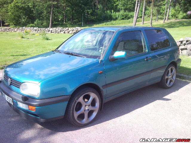

3 juni 2009
Japp då var man klar med detta projektet:)
så här blev det med fälgarna på
https://www1.garaget.org/gallery/archive/79589/676145_xhi01c.jpg
med nya fälgar
Lämna gärna en kommentar!smile
