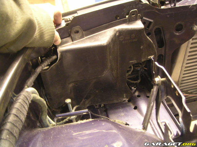

Såg att du flyttat bak batteriet? Hur tjock kabel kör du fram o har du säkrat på något sätt?
Jag åker med en original kabel som jag tagit från en 325a, är inte avsäkrad. busenkelt..
Men polaren jonte ska flytta batteriet i sin men han har kommit över annan kabel, tro d va 50mm2 om ja inte missminer mig..

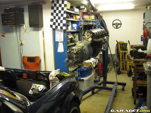

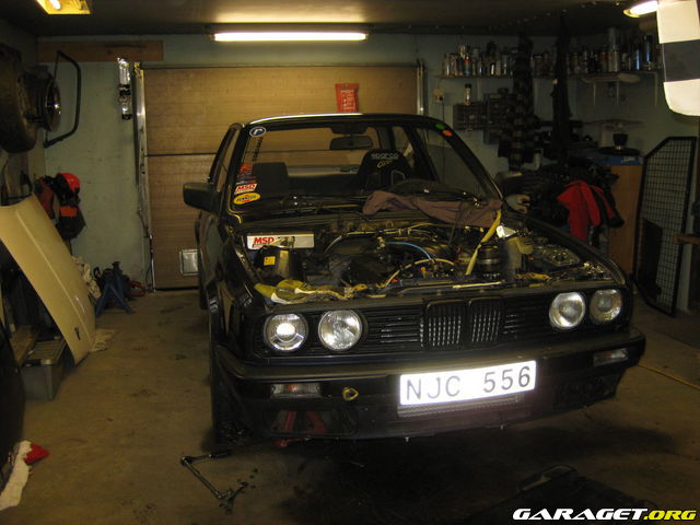

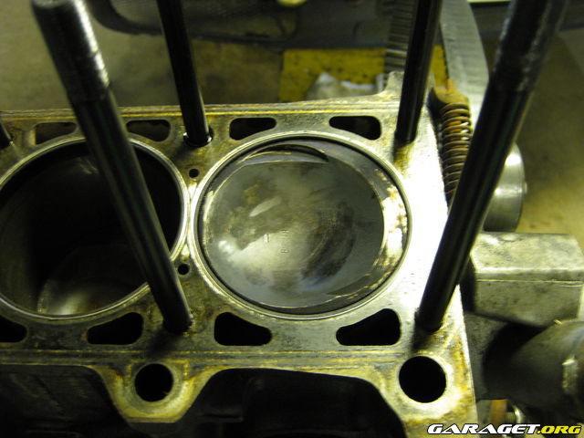

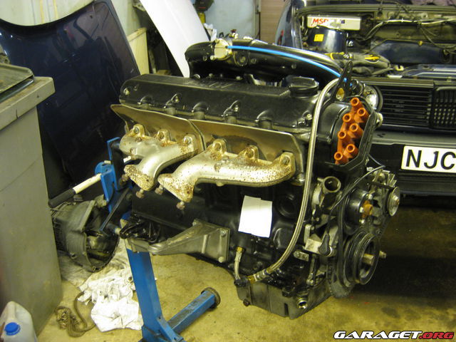

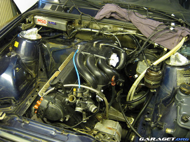

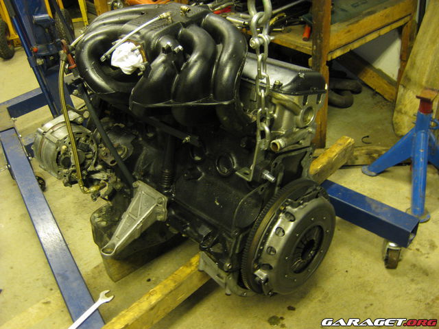

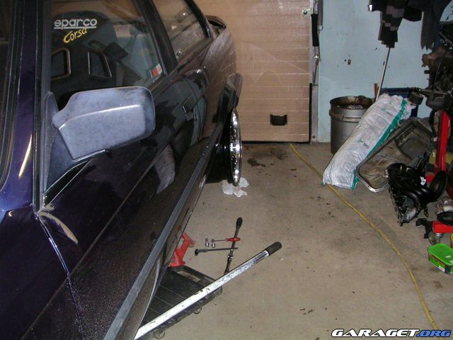

har hänt en del i garaget, blivit en hel del bilder så man inte orkar ladda upp till slut men får ta mig i kragen å lägga upp en skvätt.wink
https://www1.garaget.org/gallery/archive/60332/1025114_zmhnlf.jpg
Äntligen inne i garaget..
https://www1.garaget.org/gallery/archive/60332/1025115_ktsul9.jpg
börjat strippa av grejjer..
https://www1.garaget.org/gallery/archive/60332/1025116_p6afa9.jpg

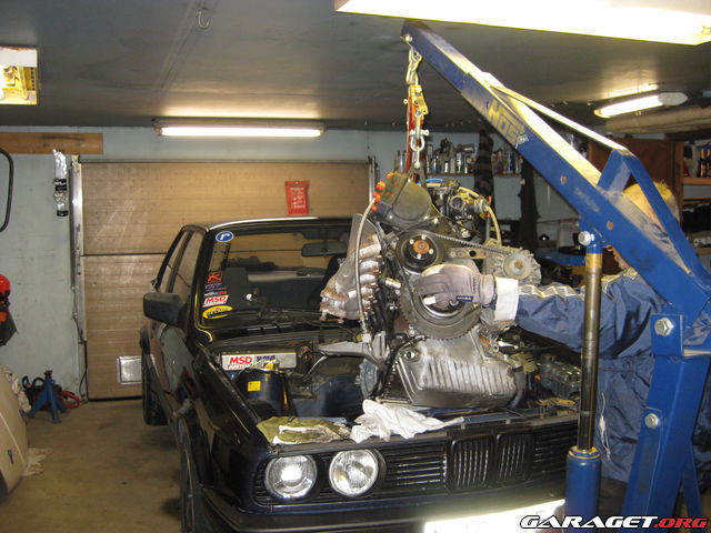

På väg ur..
https://www1.garaget.org/gallery/archive/60332/1025117_boidm2.jpg
https://www1.garaget.org/gallery/archive/60332/1025118_7ug8ft.jpg

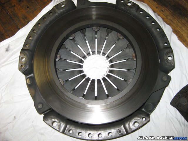

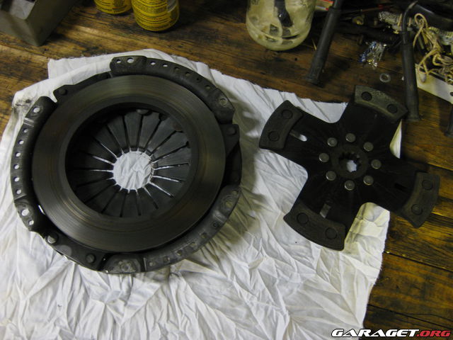

Plockat av låda, va lite olja i sprängkåpan, tror den kom från bakkantpå vantilkåpan då det inte såg ut å varit tätt mellan plåten vid startmotorn.. hoppas på det ialf..

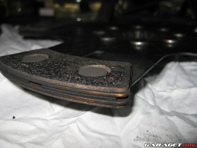

https://www1.garaget.org/gallery/archive/60332/1025119_0pb8uz.jpg
tryckplattan såg fin ut..
https://www1.garaget.org/gallery/archive/60332/1025120_22q6n7.jpg
lamellen lika så:)

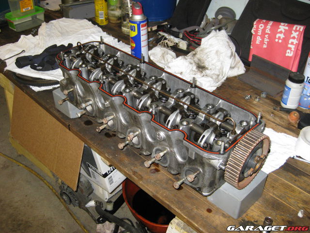

Strippad, snart dax å lyfta toppen..
https://www1.garaget.org/gallery/archive/60332/1025124_wuwl70.jpg

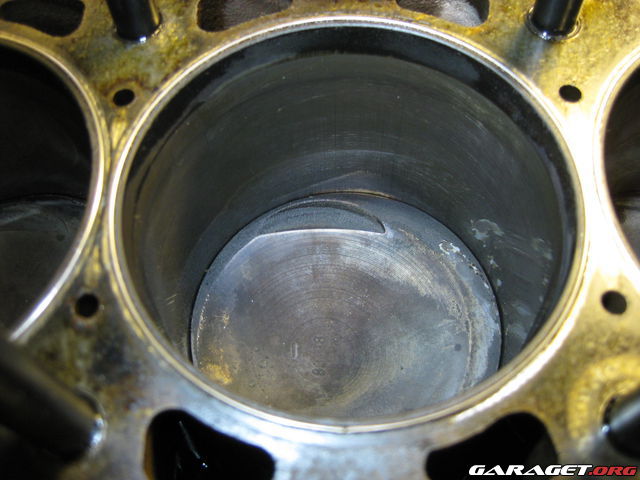

Av, allt såg fint ut under locket..

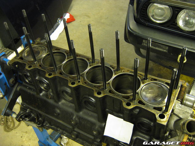

https://www1.garaget.org/gallery/archive/60332/1025125_b3qzby.jpg
Även här! skönt att kolvarna inte såg ut som svampar.smile

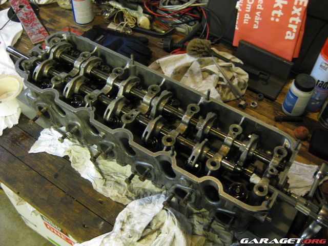

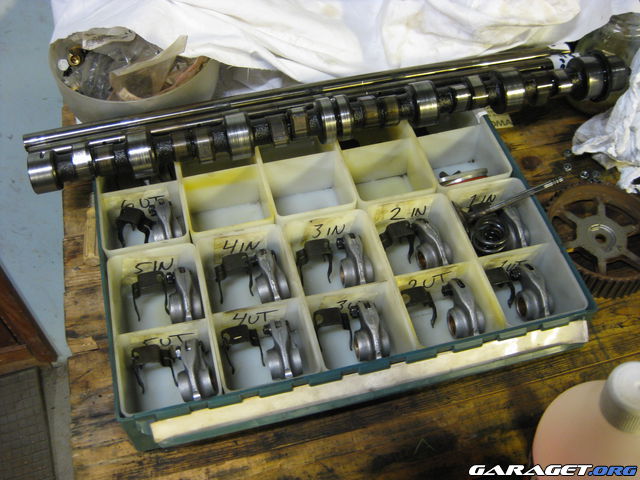

kam och vippor ur..
https://www1.garaget.org/gallery/archive/60332/1025131_i1ha95.jpg
tillbaks i lådan...
https://www1.garaget.org/gallery/archive/60332/1025132_jl32m3.jpg

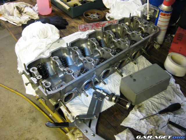

Plockar ur ventilerna..

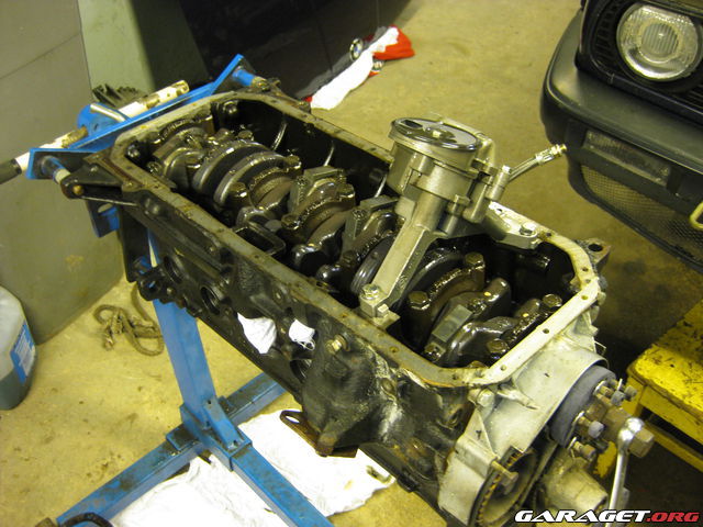

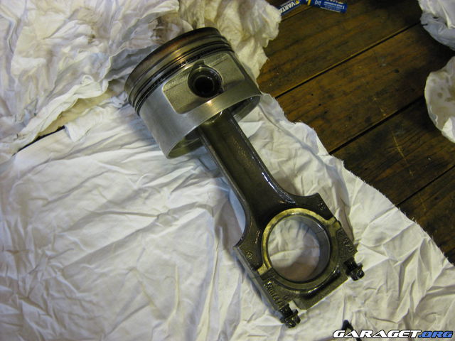

https://www1.garaget.org/gallery/archive/60332/1025134_trxup0.jpg

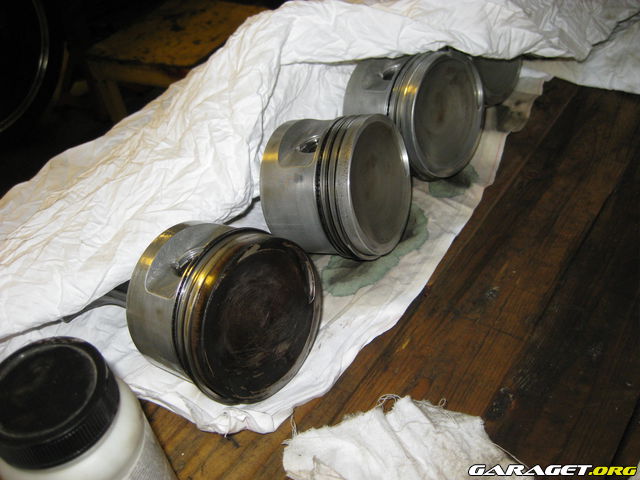

Plockade ur kolvar å stakar..
https://www1.garaget.org/gallery/archive/60332/1025135_jqlmdu.jpg

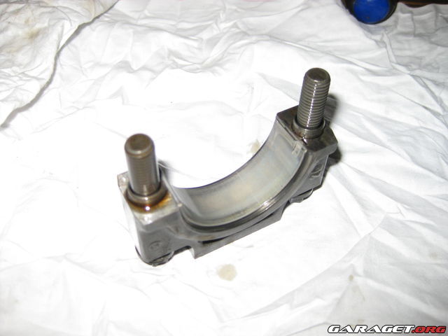

lagren såg okej ut, får nog hänga med ett tag till..
https://www1.garaget.org/gallery/archive/60332/1025136_nyrd6s.jpg

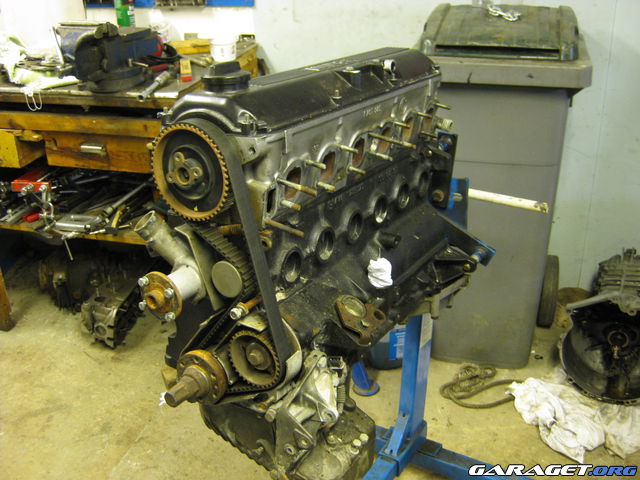

Fick lite skruvhjälp av eddie!
https://www1.garaget.org/gallery/archive/60332/1025137_e4pa5h.jpg
Kovar ur, börjat rengöra några..
https://www1.garaget.org/gallery/archive/60332/1025139_sbnrgf.jpg

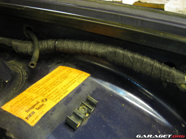

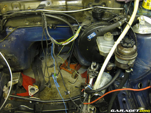

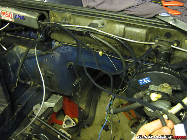

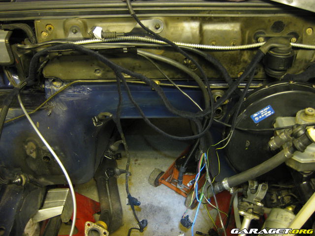

Klippt upp kabelhärvan och gjort lite småändringar..
https://www1.garaget.org/gallery/archive/60332/1025144_2zh9p1.jpg

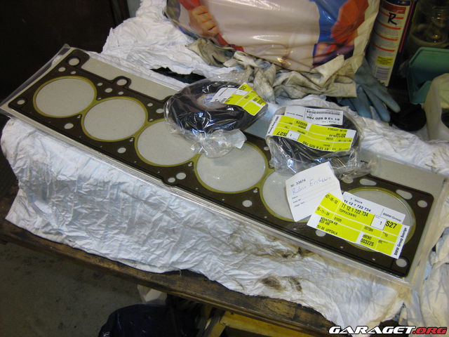

Ny toppackning och kabeltejp...
https://www1.garaget.org/gallery/archive/60332/1025145_pgj6em.jpg

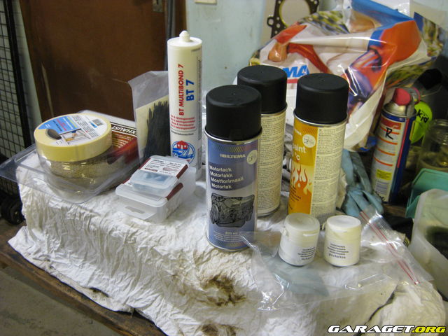

handlade lite andra bra å ha prylar..
https://www1.garaget.org/gallery/archive/60332/1025146_84z6y8.jpg
Bmw hade 2 sorters kabeltejp, en "filt" och en "band"  denna är filten. blir nog rätt bra, lite tveksam till en början, kommer göra sig rätt bra sen.
Rätt tråkigt med vulktejpen.. Blir som en jäkla trikå så alla kablar å skarvar synns igenom, plus att den inte ger något skydd mot kablarna, nöts hål direkt..
Den som hette band fick jag ingen bild på men den va mycket tjockare å blev inge bra på "små" kablar.. Men gjorde sig bra på lite annat.. blir lite bättre bilder sen..

rengjort kolvarna..
har hållt på å skrubbat å gjort rent en del prylar å fått lite ny färg med.

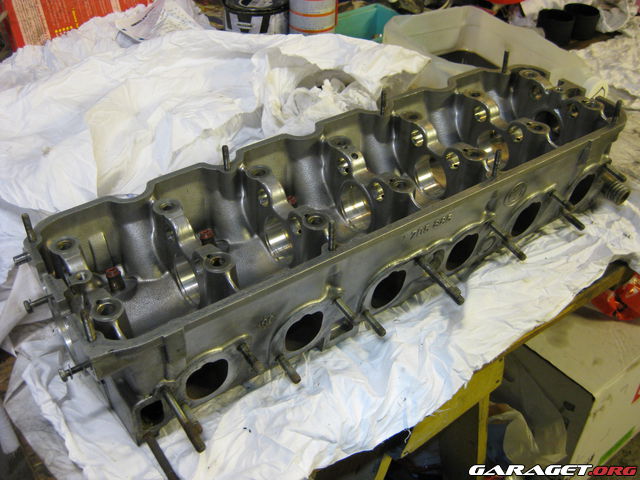

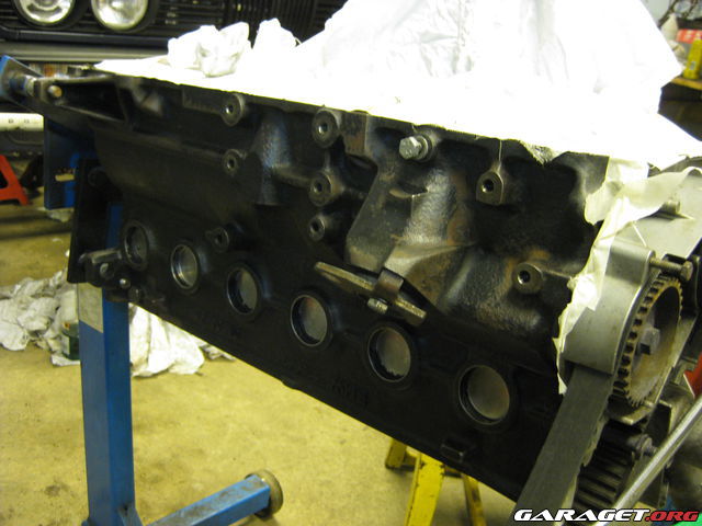

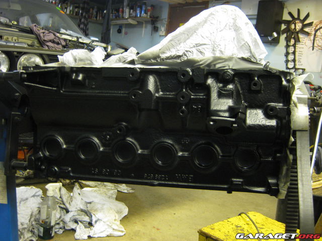

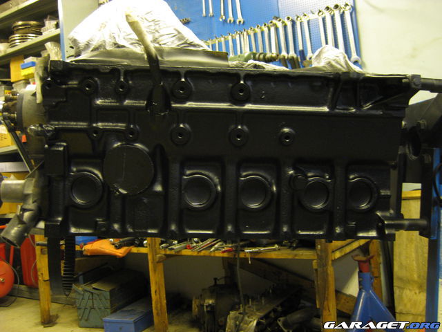

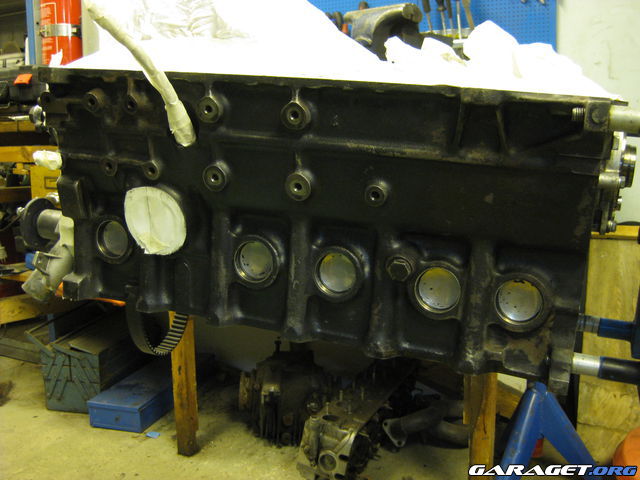

Vart en del i garaget idag, tagit tid.. gjort rent blocket och fått på ny färg på det.
Generator och servopump såg rätt dassiga ut, och i frustration att det inte gick å få dom nå snygga så efter ett lite tveksamt underarbete på dom så fick de smaka lite svart motorlack.. får ja se hur bra färgen sitter, borde inte ramla av på en gång ialf.wink
fick inga bilder på dom men lägger upp några andra..
https://www1.garaget.org/gallery/archive/60332/1025627_jip1t1.jpg
avfettat och färdiggnuggat, redo för lack..
https://www1.garaget.org/gallery/archive/60332/1025630_xeuo0k.jpg
Andra sidan..
https://www1.garaget.org/gallery/archive/60332/1025632_xet6x1.jpg

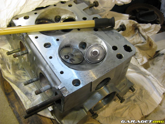

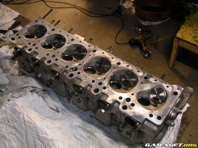

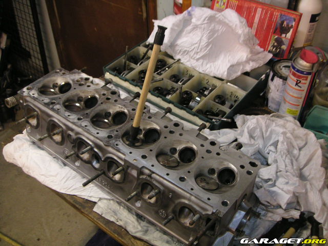

nyplanad redo för å plockas ihop igen..
https://www1.garaget.org/gallery/archive/60332/1025636_1t004m.jpg

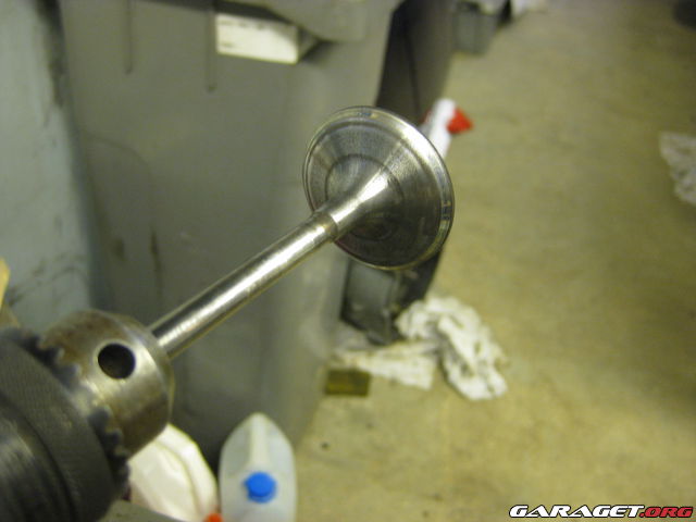

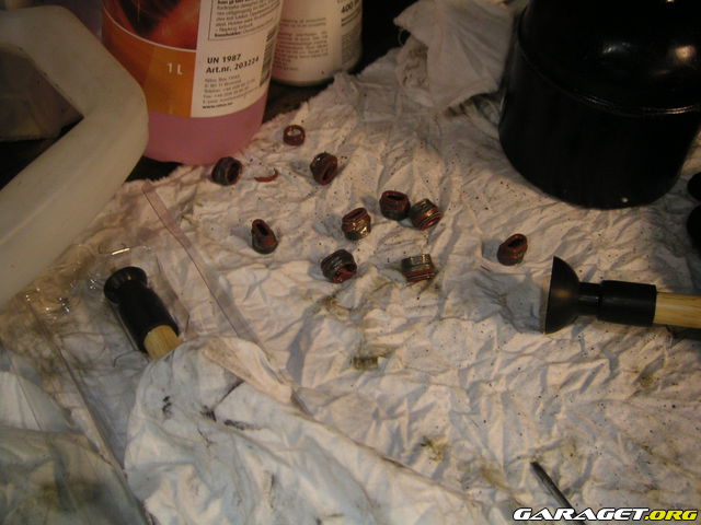

körde ventilerna i borrmaskin å snyggades till med 600 papper..
https://www1.garaget.org/gallery/archive/60332/1025637_6ep7v0.jpg

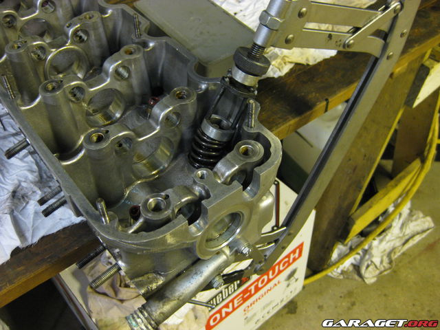

Började å skulle slipa in ventilerna men gummit på pinnen va så jäkla kasst å sög inte fast i ventilerna så jag måste ragga tag på en ny innan ja fortsätter..
https://www1.garaget.org/gallery/archive/60332/1025640_zbqdic.jpg

Har inte hänt mycket sista dagarna då jag inte hunnit med garaget, men hinner nog med en sväng ikväll hoppas jag och helgen..
Vart nån miss då lacken på blocket blev skit, fick troligtvis inte bort avfettingen ordentligt så det måste göras om helt.. aja finns å göra..
https://www1.garaget.org/gallery/archive/60332/1027489_jsgjeo.jpg
Ryckte ventiltätningarna innan det skulle slipas ventiler..
https://www1.garaget.org/gallery/archive/60332/1027490_8vphvw.jpg
https://www1.garaget.org/gallery/archive/60332/1027491_uei9cs.jpg
började med å slipa in insugsventilerna igår, tänkte fortsätta med avgas ikväll..
https://www1.garaget.org/gallery/archive/60332/1027493_ggupon.jpg

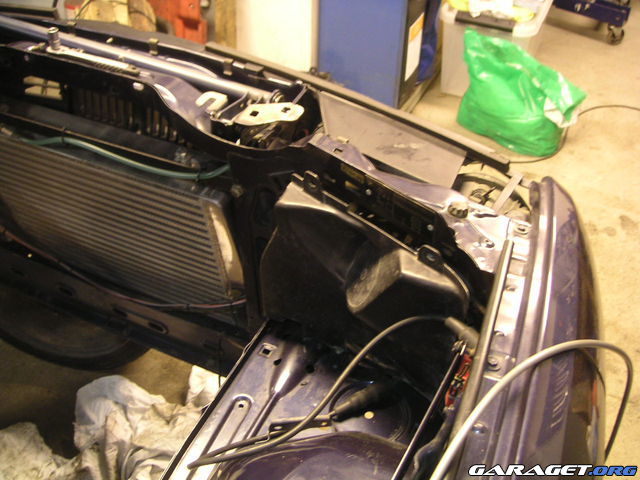

letade reda på skydden till strålkastarna för å snygga till det lite.wink
https://www1.garaget.org/gallery/archive/60332/1027494_8af5bx.jpg
https://www1.garaget.org/gallery/archive/60332/1027495_22xb16.jpg

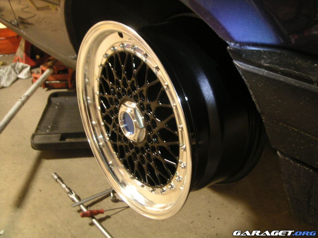

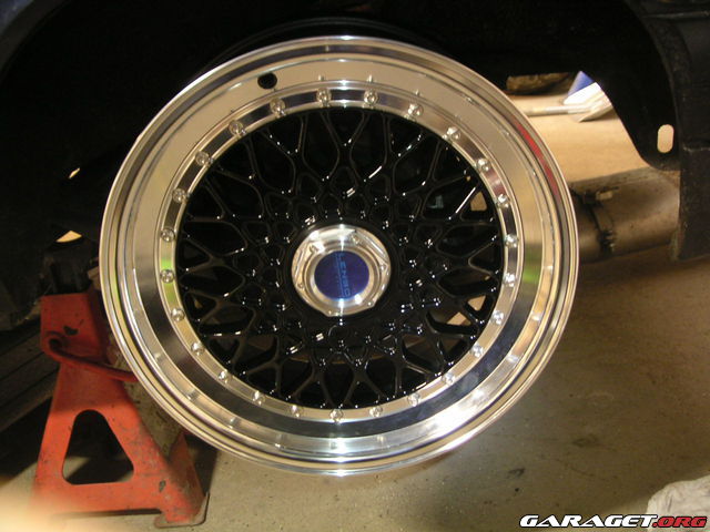

Mumms! för å göra en lång historia lite kortare så va jag inne på å köpa nya fälgar å det visade sig att en polare hade sånna nya fälgar liggandes då hans bil står nerplockad så jag kunde provmontera. dock 7.5x16 tum och jag va inne på 16x9.. Men det visade sig att det blir perfekt med 7.5 ifram å 9tum ibak så det blir å beställa egna.. passade även precis över bromsarna ifram som jag var orolig över, men det blev riktigt fett när bromsarna fyller ut hela fälgen:)
https://www1.garaget.org/gallery/archive/60332/1027496_p5npvg.jpg
rätt feta! tror bilen kommer få riktigt trevligt stuk till sommarn!
det blåa i centrum är skydsfilm, är svart istället..
https://www1.garaget.org/gallery/archive/60332/1027499_g85g8j.jpg
inte så bra men ända helhetsbilden, fälgen är ut spacad 20mm vilket motsvarar breddningen utåt med 9tumsfälgen. Dock bredare puttskant på dom och 5mm lägre et så kommer lite längre ut än då..
https://www1.garaget.org/gallery/archive/60332/1027517_qute2u.jpg
9x16 trevlig putskant. fakesplit men riktigt trevlig finnish på fälgen tycker jag, görs i england å tar ett tag å få hem tydligen.. ska lägga beställning i dagarna.

Du kunde nog inte köpt en snyggare fälg till din e30!
Ser fram emot att se hur det blir, är helt säker på att det blir grymt iallafall wink
Vad kostar den fälgen i 16x9 st.?

Bra att du bestämt dig för fälgarna kommer inte bli annat än kanon bra! blir en aning avis roll
Ser ju helt okey ut de där med plasten bakom strålkastarna, har fixat egna också som förhoppningsvis kommer hem nästa vecka smile.
Tänkte kika förbi nån dag å snacka lite å även sno lite delar från din ford, men hör av mig.

Neej, köp dem inte! De ser ju ut som skit...! mad
Japp, jag är bara avundsjuk, sjukt brutalt stuk kommer du åka med i sommar! I löve it big_smile

Lenso va?
287 Inlägg
10 december 2010
#339
Yes det stämmer bra, lenso bsx..
riktigt bra pris, 2000kr fälgen..

började lite med å slipa in avgasventilerna igår men dom va det lite mer jobb med så kom inte så långt..

http://www1.garaget.org/gallery/archive/60332/1027489_jsgjeo.jpg
http://www1.garaget.org/gallery/archive/60332/1027490_8vphvw.jpg
http://www1.garaget.org/gallery/archive/60332/1027491_uei9cs.jpg

Squishytan bortslipad, hur kommer detta sig?
Tufft bygge i övrigt!
