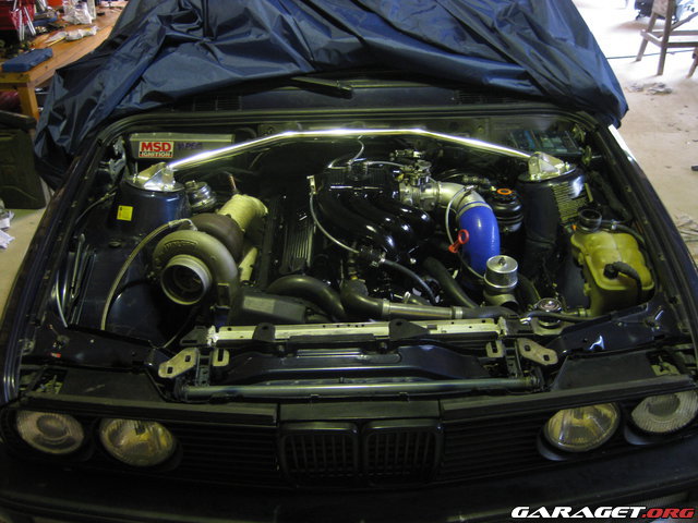

Ja då har det hänt lite grejjer igen..
Fälgarna är hemkommna sen länge men beställde nya toyosulor från däckonline nyligen som kom till slut,
krängde på dem å provmonterade å det blev riktigt bra!! Ser fet ut!smile fick bli 205er ifram å 225er bak, vart lite lagom tyskstuk..
Det va lite saker som skulle fixas innan provkörning men när det väl va dax så verkade allt funka förutom att soppapumparna i tanken lät illa..  jag och polarn va ut i uppsala å lekte runt lite å allt verkade funka.. fick fylla vatten en gång men borde va ok då jag bytt termostaten innan jag åkte så det försvann lite vatten där..
Men när jag kom hem så såg oljan lite muggig ut å det hade försvunnit lite mer vatten!
det här va onsdan för en vecka sen så på fredags så va jag ut igen å bara smygkörde för å se hur motorn gick och det va lite tryck i kylsytemet å när jag tömde ur oljan efteråt så var det uppenbart att den blandade vatten och olja! jävligt surt..
"förhoppningen" var att den gått snålt då soppapumparna lät illa å att packningen gett med sig så som det verkade i höstas..  så är det bara dit med ny packning, (och nytt soppasystem!)
så i lördags rev jag av toppen men packningen såg väldigt fin ut?!
När jag plockade ihop motorn i vintras så hade jag inte spricksökningsmedlen som jag har nu så nån kväll senare rev jag ur kam å vippor för å testa å då hittade jag en spricka på 5ans cylinder!!
Så jävla surt! då toppen är svetsförstärkt, tillfixade förbränningsrum m.m.
Med största sannolikhet så sprack toppen redan i höstas då jag hade problem med tempen under en konbanekörning (då tydligen topppackningen va kass å det kom luft i kylsystemet)
Så nu måste jag bygga ett nytt soppasystem med catchtank som matas av en deatschwerks dränkpump som pallar e85 sen en alternativt 2st bosch 044er får mata railen..
även en "ny" originaltank ska inskaffas så jag slipper mina sönderkapade.. blir lite pyssel innan allt är på plats..
Sen måste jag ha tag på en ny topp och få den svetsförstärkt..
För det går väl inte å laga toppen genom att svetsa sprickan?! jag har aldrig hört någon som provat ialf?
aja jag kan leva länge på provkörningsresan förra veckan på drygt 15mil innan bilen är ihop igen, lär väl ta nån månad lr två kanske...

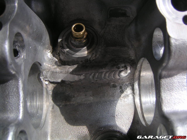

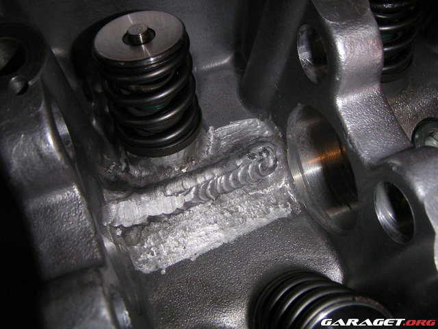

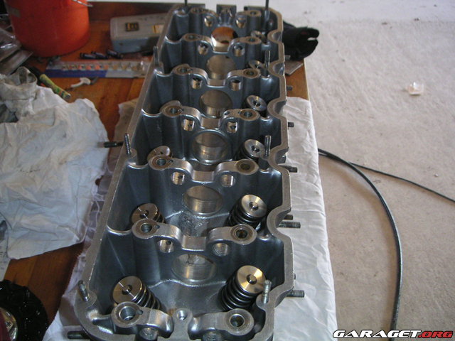

Jaha nu kommer det lite update på vad som hänt.. har varit mycket jobba ett tag men blir ledig 6 dagar från tisdag morgon så då blir det till å skruva igen..

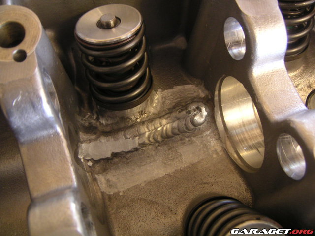

Till och börja med så har jag fått sprickan i toppen lagad, va en som va väldigt entusiastisk å prova å det fick han, (inget å förlora) det blev borrat i båda ändarna så inte sprickan ska kunna gå vidare å sedan urkapat en flera mm bred skåra som han sedan la igen med svetsen.
Han tyckte det gick så väldigt bra å svetsa så han va övertydag om att det ska va tätt..
Ringde å fråga uppsala motorslip va dom trodde och dom va skeptiska, menade att svetsningen borde funka om man kan sin sak men att den förmodligen kommer slå sig för mycket för å en få i kammen..
Hem å prova å kammen gick i hur fint som helst sen fick jag den planad å då visade det sig att den knappt slagit sig nånting, minimalt.smile
Så det blir en liten chansning men klart värt en toppackning, vätskor å lite arbete för å prova istället för x antal tusen för å ragga tag på en lika topp, hoppas på det bästa!smile

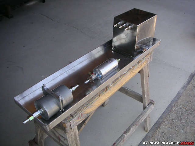

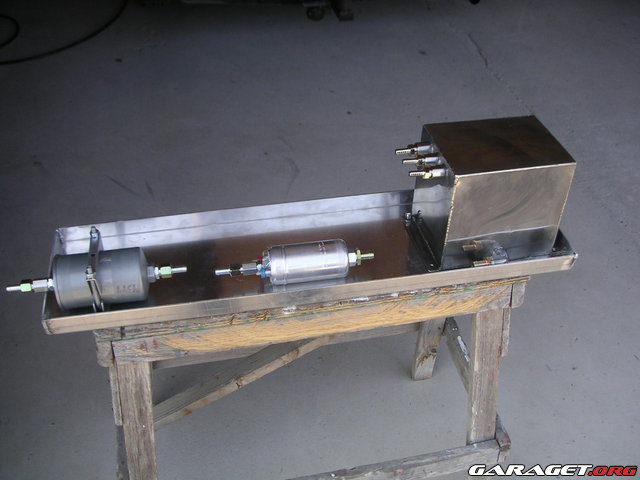

Sen så har jag rett ut hur jag ska göra med soppan, fått hem en bosch 044 o en deatchwerk dränkpump för å sätta i tanken, sen va jag in till slangservice å köpte lite kopplingar å slang. Blir med slangklämmor men kommer nog bli jäkligt bra efter en del tänkande..

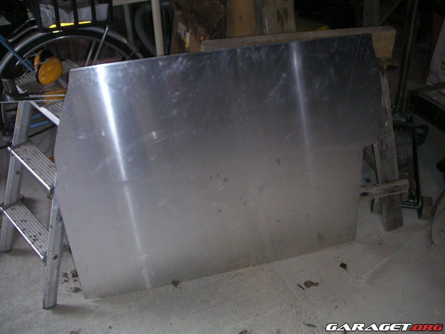

Fått en catchtank tillverkad (tack Emil) som passar fint å sen har jag  skurit ur en 2mm aluminium bit som täcker hela botten i bakluckan fram till frjäderbensstaget, den kommer bara sitta skruvad med några skruvar så man lätt kan lyfta ur den så man kan meka diff å soppasystem lätt då baljan är urkapad.smile
Sen framför den kant i kant blir en "balja" med catchen, pumpar och filter som kommer sitta mer permanent..
lite knepigt å förklara, jag får ta några bättre bilder sen..

https://www1.garaget.org/gallery/images/61/60332/60332-d00dcc6216a3a4f0e5beb4592f63cfdb.jpg
Tidigare sprickan som blivit svetsad. nerslipat till vänster då det byggde lite väl högt..

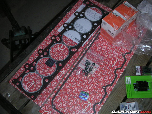

Lite packningar

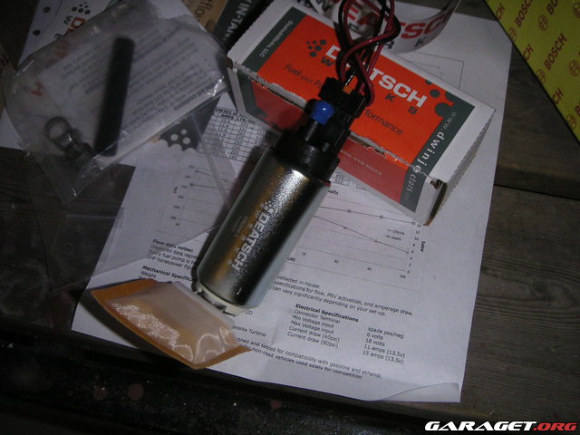

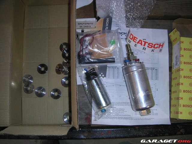

https://www1.garaget.org/gallery/images/61/60332/60332-ca5edb18f412da916e4aebf60fe09394.jpg
Cromo retainers, en 044 å en deatchwerks pump.
https://www1.garaget.org/gallery/images/61/60332/60332-8e53613c779910f30f4f6717df8c7324.jpg
Skitliten som en originalpump, 3 års garanti på e85 å ska flöda 300 l/h!! för bra för å va sant!? hoppas inte..

https://www1.garaget.org/gallery/images/61/60332/60332-4a8d5a52e2375c56fff11f203f17fda4.jpg
2mm alu till skuffen

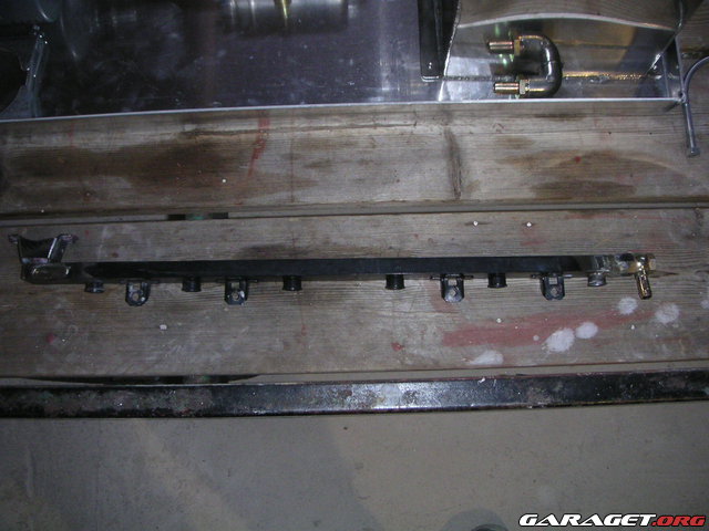

Railen med påsvetsad mutter i bak för banjo..

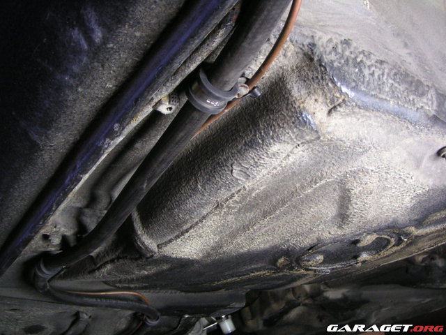

Ny slang under bilen monterad, 10mm invändig..
https://www1.garaget.org/gallery/images/61/60332/60332-9196a4e21c20ba91944d1854ae5d9d22.jpg
Catchtank med slangstosar i botten (den andra synns inte men sitter motsvarande på andra sidan) för 13mm slang till pumparna, sen blir det 10mm slang till filter å samma fram till railen, 8mm för returen å till och från catchen.
https://www1.garaget.org/gallery/images/61/60332/60332-5b7fb6e61ec511432ef84738b3d7fa2a.jpg
Catchen är på 5.4liter, räcker för långa autobahn promenader å mysiga hemmabörnar!wink
https://www1.garaget.org/gallery/images/61/60332/60332-bf061d1d924ada4913223a5aaeac3833.jpg

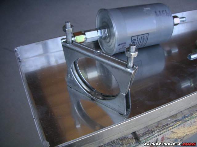

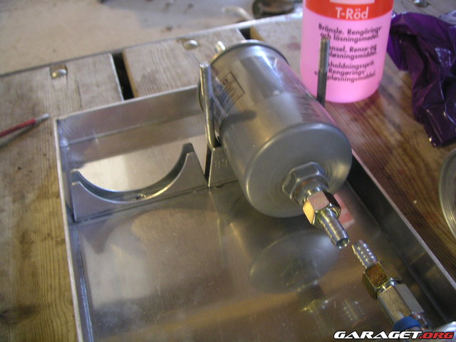

Hemmagjort fäste av avgasklammor till filtren, bara gjort en för å prova men det blir 2st sånna till varge filter å samma för pumparna..
https://www1.garaget.org/gallery/images/61/60332/60332-2918159a2c7579d97be3268640234cdc.jpg
Precis lagom för 2.smile

Smart lösningen vart med avgasklammorna, men hur ska du få fast dom i alu baljan sen?
Snygg catch tank, BIG! smile

känns tveksamt att svetsa i alu. problemet är att materialet blir försvagat bredvid svetsen. Men hoppas på det bästa smile mvh
Hoppas då får ihop allt snart så de kan bli åka av smile
borrar hål och försänker skruvskallarna, samma till catchen..

känns tveksamt att svetsa i alu. problemet är att materialet blir försvagat bredvid svetsen. Men hoppas på det bästa  mvh
Mycket möjligt, men sprickan kom när motorn kokade (vilket orsakades av strejkande soppapumpar - spikningar - kass toppackning - vattnet försvann.mad) och så länge man undviker kokningar så hoppas jag det borde hålla ihop, då det inte är någon påfrestning där..
Men när man svetsförstärker kylkanalerna så blir det ju betydligt mer svetsande, värme å på ett mer kritiskt ställe (anlägningsytan mot blocket) och det funkar, visserligen lite grövre gods där..
Aja som sagt man hoppas på det bästa!

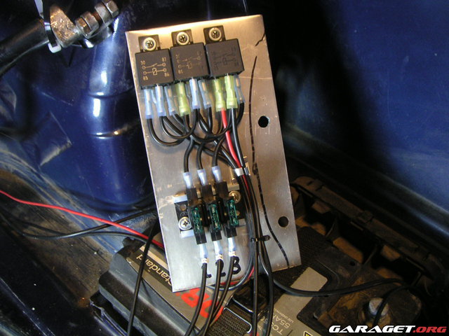

https://www1.garaget.org/gallery/images/61/60332/60332-18f1e8852d7c81502202e6a4abc894fb.jpg
Nytt kablage å hella reläer då jag brände ett "noname" relä för 2 sommrar sen..
Jo det har du rätt i, tänkte inte på det smile håller tummarna iaf

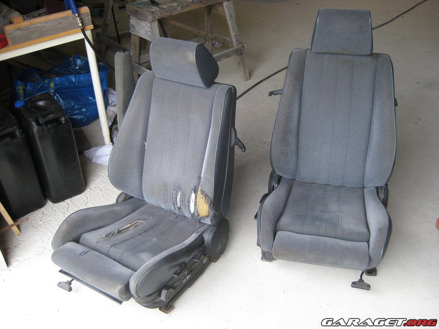

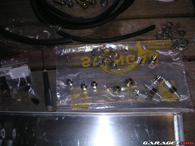

Jag har fått lite motordelar blästrade så dom har fått lite ny färg på sig, sen igår så började jag montera allt under huven så nu är motorn klar, endast vätskor som ska fyllas..

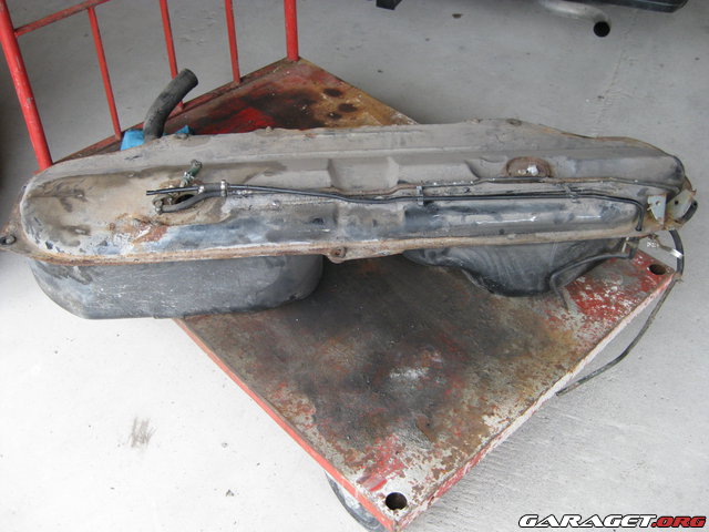

Sen imorse så va jag till uppsala å böt några slangkopplingar som hade blivit fel sen vidare till stockholm för att köpa en originaltank..
Killen hade tanken i ett föråd å hade inte kollat på den på ett år, så han mindes inte hur risig den var. men den va tät ialf mena han.. eftersom jag åkt långt å den va billig så får det bli en test med denna tank..
Sen hade han 2st fällbara originalsportstolar, förarstolen toktrasigt som vanligt med hål i klädseln men passagerarstolen va fin å samma färg som i turbobilen så den ska få en klädseltvätt sen åker den i där..
300spänn för tank å stolarna klart värt d.smile

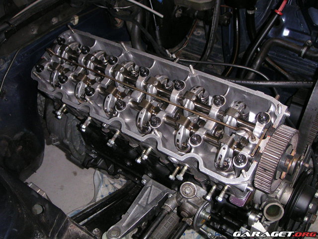

Motorn ihop igen..

"nya" tanken.wink slipa å på med rostätare sen prova, hoppas den håller över sommarn ialf tills man hittar någon bättre...

Dom såg fan skitigare ut på bild, aja på med klädseltvätt så blire nog bra, passagerarstolen verkar va i väldigt bra skick ialf..

fundering.. får man ens köra med vanlig slang under bilen så dära långt? måste det inte vara stålomspunnet eller koppar ledning? eller kanske inte behövs om man bara kör bana/stripp?
så kan det vara då det inte blev som det skulle
har ingen aning faktiskt, jag har inte vart hos bilprovningen än, men jag har åkt med pexslang under tidigare  år då har dom inte sagt något... får se om dom har nått å påpeka nu.
