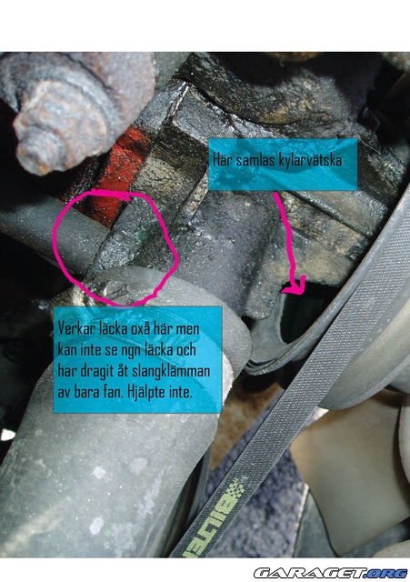

Bara för att försäkra mig om att det verkligen är vattenpumpen som ska bytas har jag tagit en bild som jag skulle bli glad om forumet kan titta på och kommentera. Är det vattenpumpen som orsakar detta läckage eller kan det komma från packningar eller slangar?
https://www1.garaget.org/gallery/archive/112808/605110_qfj29j.jpg
Tror att läckaget kommer från utmärkta regioner

troligtvis vatten pumpen..!!

Byt pump och skrapa rent alla ytor som ska täta. Och skaffa en ny packing.

ja bytte packning och o ring på min å det funkade kalas bra sen(Y)

Ta bort fläkten och vika lite på hjulet där och kolla om det glappar. Annars kan du slita bort hela pumpen och skaka på den, låter det som skit så kasta den så långt du orkar och skaffa en ny. När du sätter dit den nya så dra i alla skruvar och muttrar och det där röret som går runt blocket som du sa det läckte ifrån och när du drar åt pumpen drar du den så mycket du bara kan och orkar uppåt, ganska viktigt för annars kommer det läcka från röret där på direkten eller efter ett tag för det ger med sig lite. Helst kanske du kan skaffa någon annan som kan dra som ett yllo medans du drar åt
Sen tänkte jag på att du sa att du dragit åt slangklämman vid röret utan resultat, tror inte det gör någon skillad hur mycket du än drar för röret sitter med en o-ring i pumpen och den där som jag tror du menar är slangklämma håller bara röret på plats. Kolla så den o-ringen är okej nu efteråt innan du drar dit ny pump.
