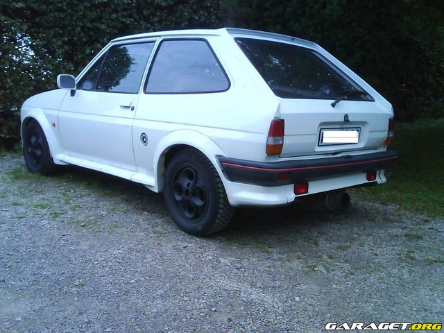

Här följer lite bilder när jag använde bilen augusti-november 2008.
https://www1.garaget.org/gallery/archive/49854/607238_t8iq2b.jpg

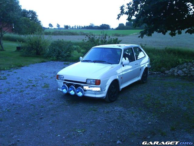

Bilden är tagen när jag brukade den augusti 2008.
https://www1.garaget.org/gallery/archive/49854/607245_1q9u7e.jpg

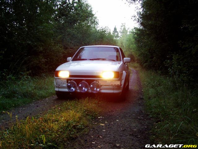

https://www1.garaget.org/gallery/archive/49854/607246_7dt9y9.jpg

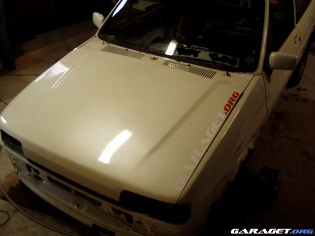

Som sagt den 27 mars 2009 började jag med den, här följer bilder smile Håll till godo.

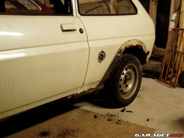

https://www1.garaget.org/gallery/archive/49854/607275_m0i8j0.jpg
Ser naken ut utan kjolpaketet, rosten syns en hel del men håll med om att det är läckert med vit pärlemo. Kommer lackeras i liknande kulör när det är dags.

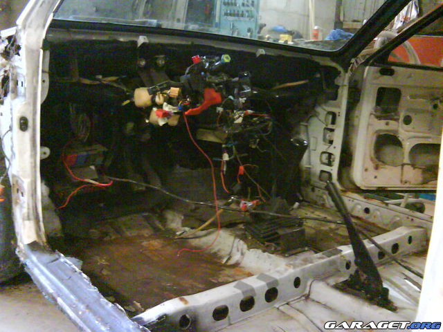

https://www1.garaget.org/gallery/archive/49854/607257_s2g2iv.jpg

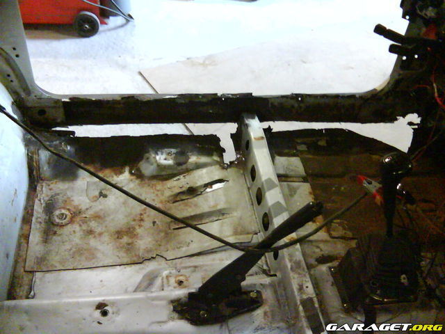

29 mars 2009. Instrumentpanelen av. Dålig bild, taget med mobil.

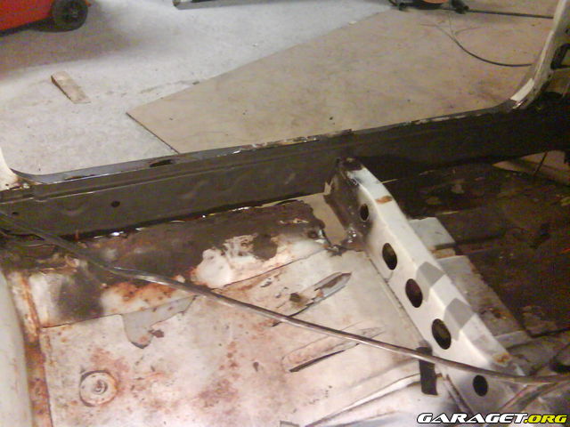

https://www1.garaget.org/gallery/archive/49854/607260_p00ahb.jpg

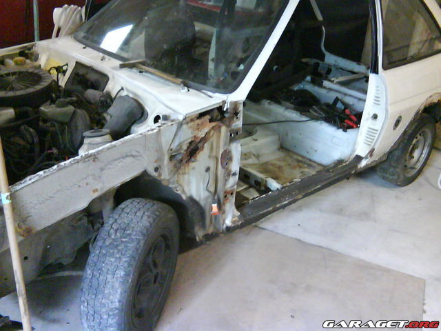

29 mars 2009. Innertröskeln bortkapad. Mobilbild

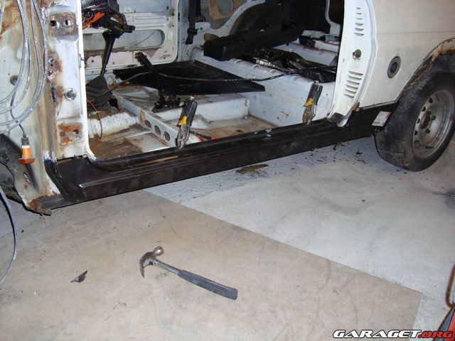

https://www1.garaget.org/gallery/archive/49854/607263_m08j8q.jpg
29 mars 2009. Ny innertröskel punktad. Jättedålig bild pga taget med mobil.

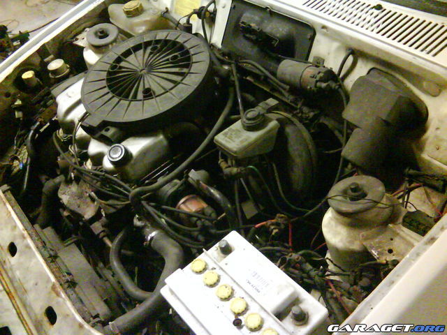

https://www1.garaget.org/gallery/archive/49854/607273_a1yodk.jpg
Motorn som ska ur och så småningom ersättas med något annat. wink

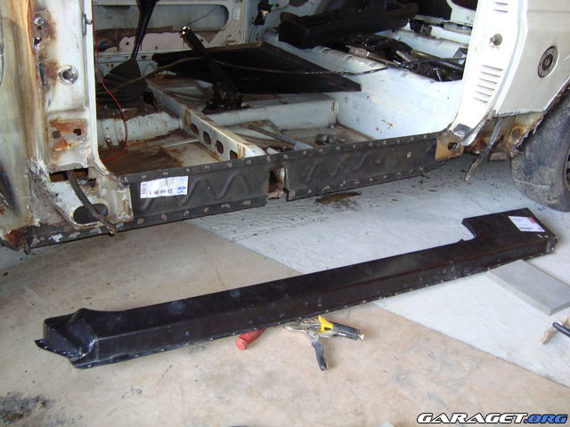

https://www1.garaget.org/gallery/archive/49854/624652_4etcsr.jpg

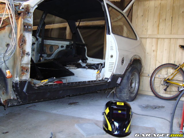

Den gamle tröskeln är bortkapad och den nye ligger redo att punktas. Färdigborrad och allt smile
https://www1.garaget.org/gallery/archive/49854/624659_w0mmmv.jpg
Nu är den "klämd". Haha!

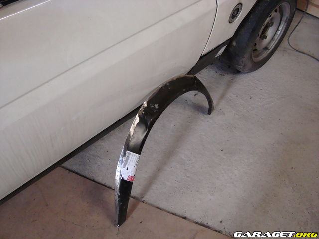

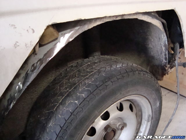

Så ytterskärmen bortkapad.
https://www1.garaget.org/gallery/archive/49854/624677_5l7ihj.jpg
Innerskärmen testad. Den gamle e kvar så det är bara ditsatt över!

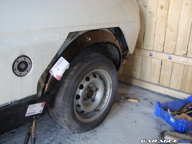

https://www1.garaget.org/gallery/archive/49854/659589_9azuc4.jpg

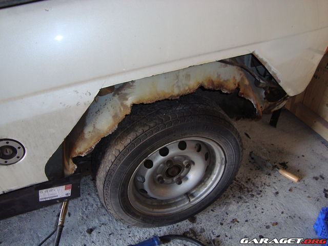

Det rostiga bortkapat
https://www1.garaget.org/gallery/archive/49854/659596_bwar1e.jpg
Slipat till möget smile

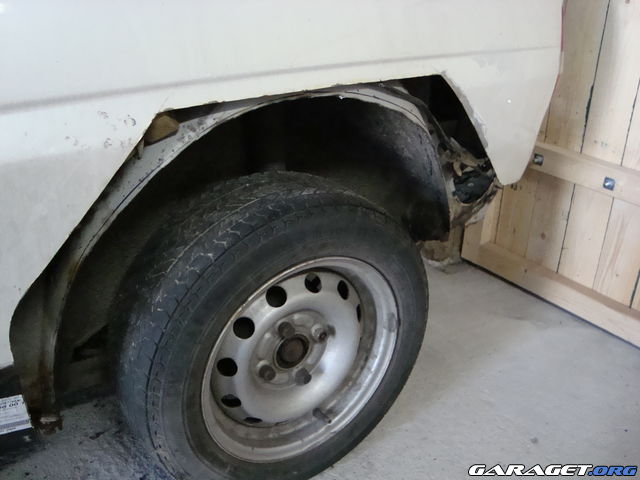

https://www1.garaget.org/gallery/archive/49854/659603_vxf9j8.jpg
Där står innerskärmen och väntar!

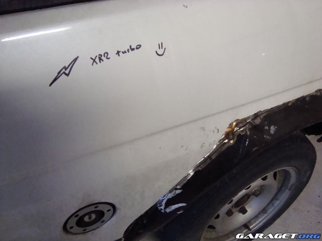

https://www1.garaget.org/gallery/archive/49854/659609_w9493y.jpg
Xr2 turbo? ja vi får väl se. Innerskärmen uppunktad. Jäkla jobb att få till!
https://www1.garaget.org/gallery/archive/49854/659617_8cwszn.jpg
Innerskärmen passade inte alls ytterskärmen så detta blev enda lösningen
