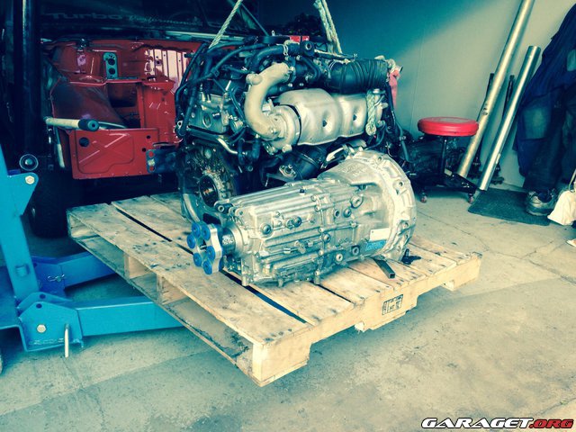

https://www1.garaget.org/gallery/images/111/110846/110846-5e4fe8fc1abf33cbbe288288cbf3cfde.jpg
Vart dåligt med uppdateringar nu ett tag men det betyder inte att det inte händer något! Har hämtat lådan från svets, ser riktigt bra ut! Även fått hem en hardyskiva med olika bultcirklar då stora zf-lådan har större medbringare.
Sen visade det sig att tryckplattan jag köpte var i för dåligt skick för att använda så har nu köpt mig en sachs 765 platta och ska lämna svänghjulet på svarv och stiftning hos primoto.

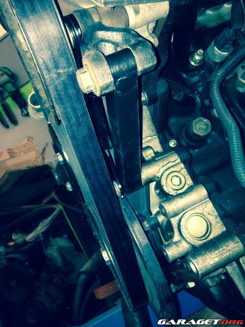

https://www1.garaget.org/gallery/images/111/110846/110846-d57a6c89ed3ec561d3863f23f221f5c8.jpg
Har nu äntligen fått igång svetsen! Började med att göra ett stag till servopumpen, har ju plockat bort acpumpen och den utgör ett fäste åt servon.
I veckan hoppas jag hinna greja lite med motorfästen.

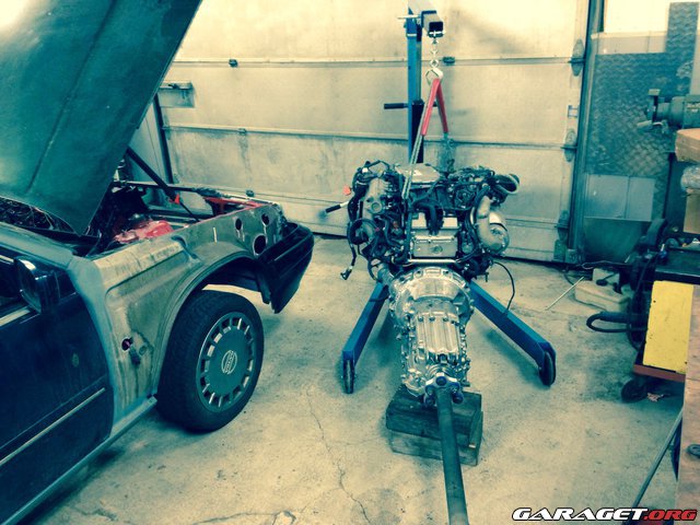

https://www1.garaget.org/gallery/images/111/110846/110846-75b5e6d304c25464d15b01b34becd7cd.jpg
Igår hände det grejer i garaget! Stödlagret i vevaxeln hade legat i frysen en månad på krympning och veven värmdes lätt och lagret som var 0.25 mm för stor ytterdiameter passade perfekt.
Sen skruvade jag på lådan på motorn och testade Hardy och kardan. I eftermiddag hämtar jimmylarss0n ut lite fingängade skruv till sprängkåpan åt mig så ska kunna dra det sista smile Snart dags att lyfta i och måtta!
