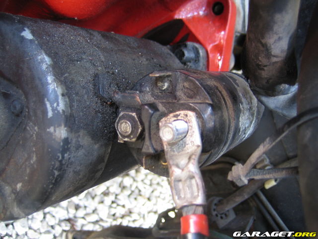

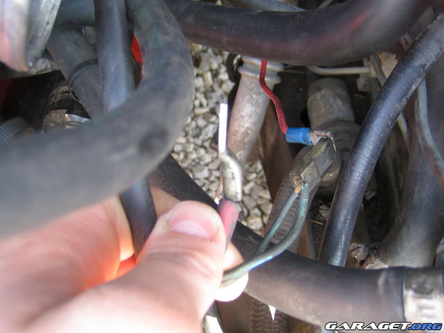

https://www1.garaget.org/gallery/archive/60451/615169_c74b3p.jpg
vart ska då den här?
https://www1.garaget.org/gallery/archive/60451/615170_z14um5.jpg
den feta plussen är ju iaf rätt då

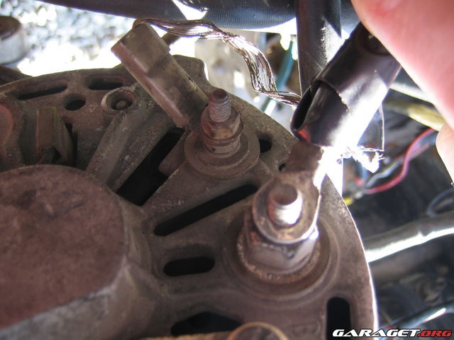

https://www1.garaget.org/gallery/archive/60451/615172_as4l1h.jpg
är det rätt då? eller ska dom till startmotorn nej?

De där gröna tunna kablarna ser ju ut att vara originalkablar, om den nyare röda kabeln inte går någonstans så borde du kunna plocka bort den tycker jag. Sedan sätter du dit de två gröna kablarna på startmotorns flatstiftsanslutning. smile
Du har satt rätt på generatorn, däremot har ju isoleringen på kabeln till D+ försvunnit ser jag (vanligt, den torkar sönder). Försök gärna att isolera den så att inte trådarna kommer åt generatorchassiet, om trådarna gör det så blir det strul med laddningen och batterilampan kommer att lysa när motorn är igång.

8 april 2009
Exempelvis kan föregående ägare ha haft någon extra utrustning som behövde spänning just vid startögonblicket, eller så ville ägaren ha möjlighet att manuellt köra startmotorn. smile
Dock ska det ju som original finnas en kabel med flatstiftsanslutning någonstans vid torpedväggen där man har en sån funktion.

8 april 2009
Nyman_ skrev:
behöver inte flatstiftet vara i egentligen?
Flatstiftet som de två tunna gröna kablarna sitter i, det måste vara anslutet till startmotorn eftersom en av dessa kablar går till tändlåsets "startläge". Den röda extrakabeln borde du kunna plocka bort eftersom den inte är ansluten till någonting i andra änden. smile

8 april 2009
Det kan inte ha fungerat om det inte satt någon kabel anslutet på startmotorns flatstiftsanslutning, i så fall måste bilen rullas igång. smile

Hm, förvirrande det där. för den där röda har alltid suttit där o hängt bara. men du är helt säker på att flatstiftet ska på startmotorn? men det är väl det enda eftersom jag inte har något annat flatstift hängandes
i will make you a offer, you can't refuse... //Vito Corleone
602 Inlägg
8 april 2009
nej nu fattar jag, tänkte ju inte på att kabelskon från den röda var en sån där dubbel kabelsko:) aja tack för hjälpen nu löser det sej:D
