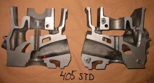

detta är inte skitsnack det är testat i flödesbänk jag hade inte sagt det om jag inte haft belägg för det!!! jag kan försöka hitta en bild o visa hur jag menar!
http://i307.photobucket.com/albums/nn317/jooeell85/405_ut_std.jpg
detta är ju en 405 men det ska vara på samma ställe som det röda sträcket... tvärs över kanalen för att få en kudde med luft som gör att den rullar ner då det är för brant vinkel ner i förbränningsrummet annars

skulle vara intressant och se vad för "jack" du menar för detta stämmer inte med de saker jag kan om portning av just dessa toppar.
Jag vill nog se papper på nåt sånt här innan jag ger min dom och då ska det vara ett riktigt flödesprov, inte ett gjort utan ventiler för jag har sett såna också och dom säger inte ett skit.

men vi kan ju göra det klart för oss att detta gäller insugsidan att med en sådant jack så kan du få insudssidan att flöda ungefär lika bra som en orginal 531 avgassidan är en helt annan femma

Den bilden du la in är väl på avgas?
Vem är det som kommit på det ? Kalle P? Sölve? Putte? Tony Corvette?

jaja det ska vara i insug iallafall sorry om det blev fel men det ska vara på samma ställe
det är Kalle Ps påhitt tydligen var vad per sa

Du kanske kan få en 530 att flöda ganska likvärdigt vad en standard 531:a gör men du åker nog på ventilbyte och en massa jobb sen är det stopp.
Det där jacket förstår jag mig faktiskt inte på (och då brukar ändå Kalle ha bra koll), det som är svårt så är det att få fyllning bakom ventilstyrningen och ett jack skapar en massa turbulens & turbulens stoppar flöde.
Vi brukar i stort sett bara öppna på bredden & i taket inne i "grytan"
Jag får nog ta detta med Kalle nästa gång jag springer på honom.

det var tydligen så att vinkeln blev för brannt ner mot tallriken så jacket skulle göra turbulens så luften åkte på en kudde istället för o få en sådan brant vinkel var så han förklarade det för mig...

vinkeln är för brant, det är bl.a det som är problemet med 160, 398, 530.
Eftersom man inte har ett jämt flöde som man har i en flödesbänk utan det pulsar och slår så den kudden som ska bli kommer  inte att funka i praktiken.
Det är billigare & bättre och snabbare att skaffa en 531 ifrån början

ja så kan det kanske vara vet inte hur mycket Kalle testat det där om han kört en sånn topp i bänk eller inte
