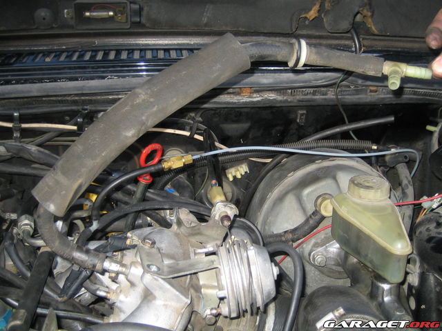

Hej, har skruvat massa me bilen, bytt motor och så. men i all hast så fick jag se, en slang som blivit över? vet vart den ska gå ifrån, men sen vet i fan. kolla bilden.
https://www1.garaget.org/gallery/archive/60451/616359_00hy76.jpg
Och den ska vart? hittar ingen tom slang.

om det är en turbo motor tror jag den ska sitta på slangen som går till turbon

Ser ut som en vacuumhistoria, eftersom den sitter på insuget. De kan inte vara till nåt
vacuumstyrt värmepaket/ac? Har du ac,eller var de ac i bile som den satt i innan?
Funkar allt som de ska, så bara plugga igen den, så den inte drar tjuvluft. mvh-Micke.

som spiike sa så är det het korrekt.
ska sitta på slangen som går mellan LMM och turbo.
det är en vevhusventilations slang.
EIDT: kollade på tok för hastigt tongue är inte den som går från vevhus venten tongue den som går från vevhusventen går ner under insuget.

nepp är inte den, dom är lika men vevhusventilations slangen har jag redan kopplat i. men som Pinnenpabacken skrev så kan det ju ha med ACn att göra, för den tog jag bort:P men kan inte komma ihåg att de gick någon sån slang till det, får kolla upp de

ska gå till tomgångsmotorn.. för där hardu ingen slang nu va?

aa nu kom jag på, den har jag en slang ifrån insuget på, och sen går det då en slang från den till IC röret? men jo den har jag slangar till. så de är troligen något med acn..

nej inget med ac, mellan insuget och tryckrör ska tomgångsmotorn sitta.. Det finns inte så grova slangar till ac överhuvudtaget, så de kan du utesluta..
tomgångmotorn är en cylinderformad sak med ett kontaktstycket o två slanganslutningar..

Ja funderar på om inte den där slangen ska sitta ihop med kolkanisterfiltret?
Isåfall är ju problemet löst, eftersom din bil hade b230et innan (som jag tror saknar kolkanisterfilter)?

Jag hade en 740tic med ac tidigare, har för mej att hela värmesystemet med spjäll
och hela köret drevs av vacuum. Det ser ut som en backventil som sitter på slangen
som ser till att man inte får tryck i systemet när turbon laddar, isåfall ska slangen gå
in i en sorts vacuumbehållare som ser ut som några hopsatta plastbollar, och sitter
nånstans på torpedväggens överkant i motorrummet. (har jag för mig, de är nåra år sen)
mvh- Micke.

...nu blir jag väl mobbad men det är inte en pluggad slang som gått till någon dumpventil
sedan tidigare då..? Tänkte mest på att det ser ut som en Vakuumslang..äsch..vad vet jag tongue

vacum till bromscyl??
Eller kolla typ bredvid bromscyl, fall det är nå vacum till värmepaketer, brukar sitta en vklocka vid ingående slangar till värmepaketet.

Den måste ha gått till nåt som har med ACn att göra, vart annars på en volvo 740/940 sitter det en sådan slang men den där genomföringen/tätningen på slangen och T-förgreningen och skavskyddet på slangen... det är ju dessutom en rätt så grov slang och ingen liten tunn vanlig vakuum slang.

Hum om du inte vet vart den ska till 100% och flera personer har sagt olika saker så skulle jag nog gå till skroten och kolla på en liknande motor och se vart den ska, eller ta med mig bilden till volvo dom borde ju veta vart den ska:P

Nu vet jag inte hur jag ska förklara vad det heter, men på min motor gick den slangen till en jävla "luftbox" som satt i fronten, har absolut ingen aning varför den satt där osv men dit gick den iaf. Dock är min en gammal FT motor och har ingen aning om iaf det är så på alla turbo modellerna.
Edit: dock förstår jag inte t korset, det hade jag inget.

Plugga den där vakuum utgången om den inte har nånstans att gå, går bilen bra annars så är det bara å gasa på.
