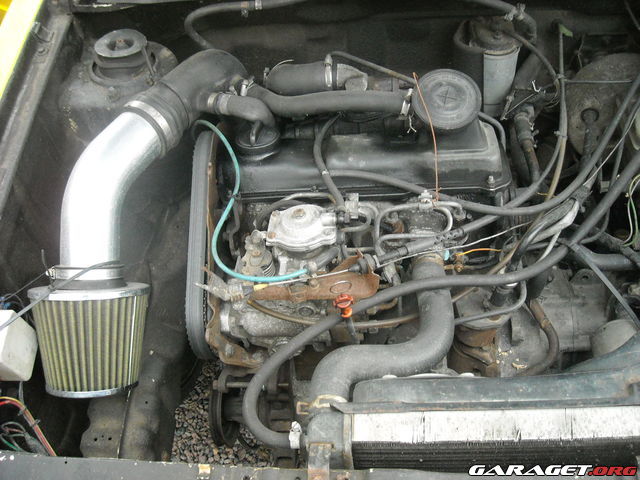

Nu ska det äntligen bli av, har gått och funderat på fyrhjulsdrift på caddy sen jag köpte min första caddy för ett par år sedan.
jag har en caddy Td från -88 som jag köpte förra sommaren, men tyvärr började elen krångla(kass generator och almännt opålitlig) så lat som man är av naturen fick den stå i väntan på motivation och bättre tider.
va ute och åkte på isen med min 940 turbo en sväng och fick åka med en arbetskamrat i hans gamla subaru legacy med isdäck, vart total frälst över hur mycket fortare man kunde åka med bra däck och driv i alla hörnen:)
sen har ju tanken slagit mig ofta att en pickup ska vara fyrhjulsdriven eller åtminstone bakhjulsdriven-
en caddy är ju ganska liten och smidig, ingen förväntar sig en caddy komma på sladd med rykande däck så bara det vore kul:)
valet av drivlina lutar just nu åt just en drivlina från subaru legacy, skiljer inte särskilt mycket i hjulbas eller spårvidd, i princip borde det gå ganska lätt att lyfta på caddy karossen på legacy chassiet, vi får väl se.
iallafall har jag precis börjat plocka ur bilen invändigt och kolla hur mycket rost som ska lagas
hade räknat med mycket mer än vad jag hittills hittat:) fler bilder kommer....
https://www1.garaget.org/gallery/archive/40702/622822_lnqex4.jpg
demontering

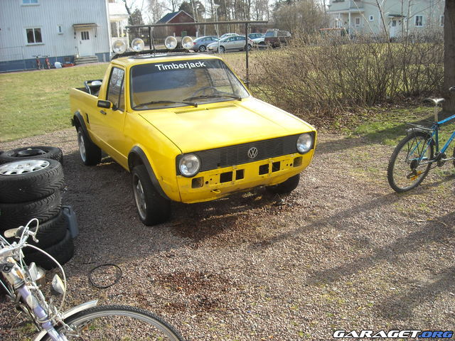

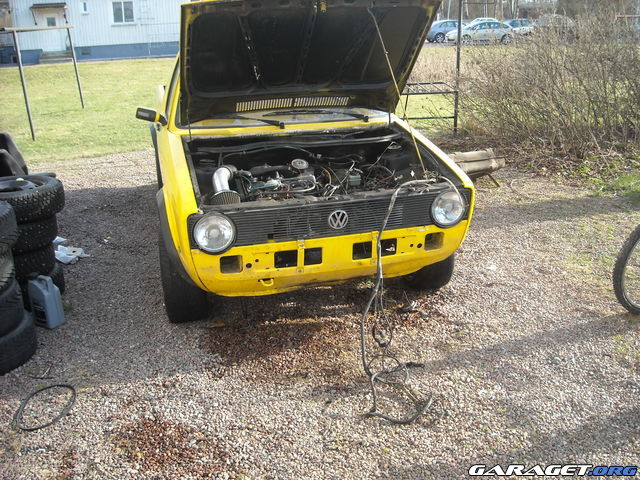

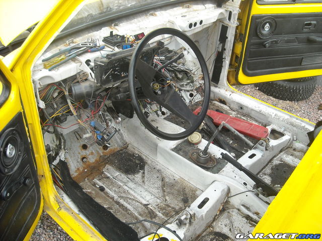

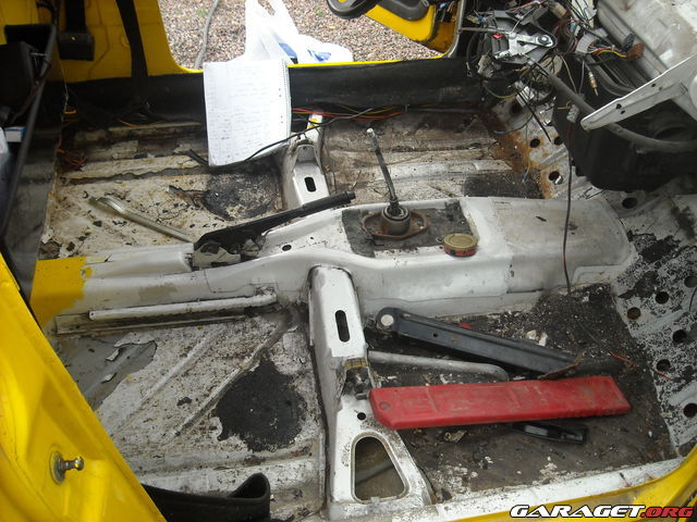

lite bilder från idag, har rivit bort instrumentpanel, stolar, mattor tagit en massa mått och åkt till arbetskamraten och tagit mått på hans bil, hittar jag bara ett garage i karlstads området snart nu och får sålt mina volvo grejor så kommer detta gå vägen:) men finns mycket att förbereda och tillverka under tiden man hittar garage så kommer inte stå still för det:)
nån som vill köpa diffad 1031 axel med nymonterad aussielocker? rostfritt grenrör till rödblock med t3 fläns?
https://www1.garaget.org/gallery/archive/40702/623320_2ygma0.jpg

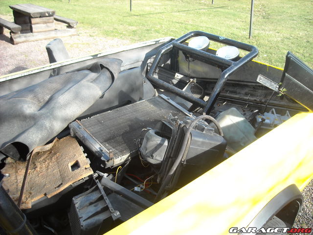

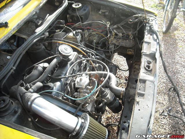

mitt motorrum idag
https://www1.garaget.org/gallery/archive/40702/623338_rh3qnf.jpg
nästan tom i alla fall

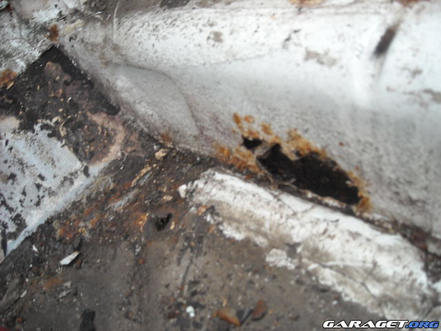

här var det hål
https://www1.garaget.org/gallery/archive/40702/623356_q75zcv.jpg
kunde sett mycket värre ut, men golvet ska ju ändå ur, det kommer ju bli bur!

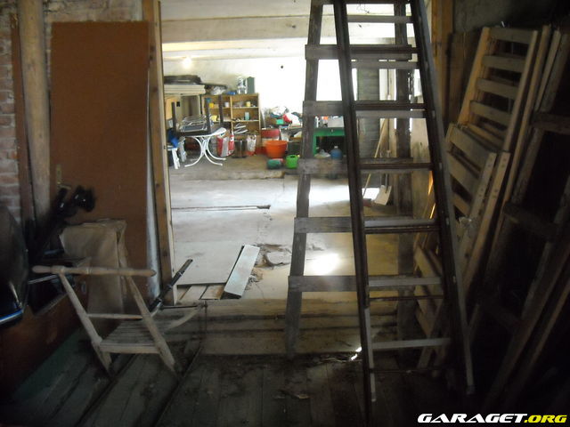

nu är det fixat med garage eller vad man ska kalla det:) min farmor och farfar äger en stor lada och i mitten av den är det ettstort rum helt i betong som man kan köra in bilen i, men har blivit en lagerplats, det ligger tonvis med gammal skit farsanoch vi bara gömt undan där, började städa undan lite förut, bilder kommer..

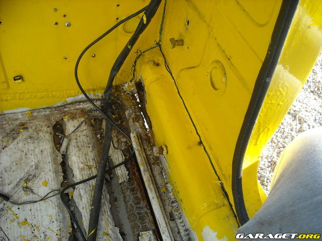

då har man hittat mer rosthål i kup'en då..suck sitter langst bak i hörnet på förarsidan och går hela vägen genom tröskeln och ut i det fria.. skönt om den kunde varit helt rostfri från början så man bara kunde satt igång och bygga, nu måste jag ju fixa det först, tröskeln är ju bytt på den sidan och dåligt svetsad så har nog trängtin mycket skit den vägen, blir att rycka bort den och göra om. fixat donatorbil förmodligen oxå en kompis i säffle hade en ståendes:)

18 april 2009
nu är det färdigt i mekhörnan, fattas bara bil och jigg där smile
fixade ett par bilder till smile
https://www1.garaget.org/gallery/archive/40702/629141_3yd6ls.jpg

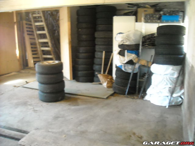

ena hörnet och porten in, lyckades stapla däcken så dom inte blir ivägen
https://www1.garaget.org/gallery/archive/40702/629156_bfchfk.jpg

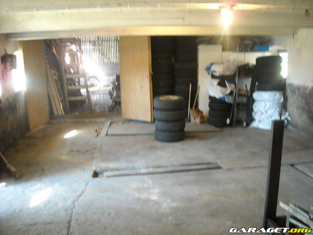

suddiga bilder tyvärr men blev gott om plats, hade tänkt mig ha caddyn till vänster och ramen till höger
https://www1.garaget.org/gallery/archive/40702/629178_z1rwh1.jpg
här ska den köra in och ta sina staplande första steg ut

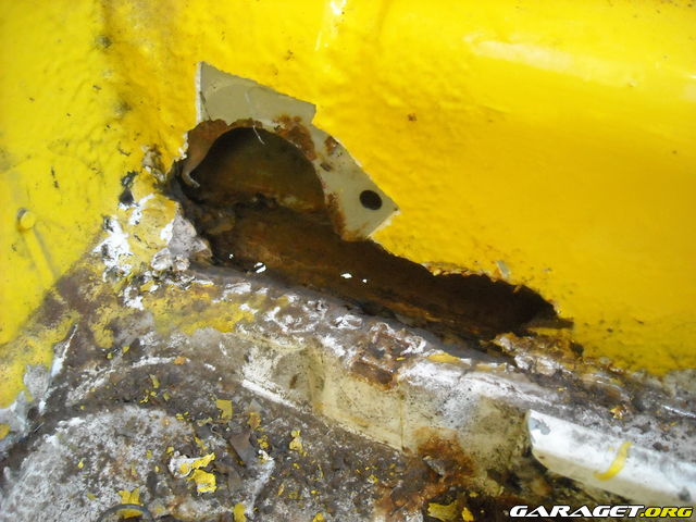

hålet snett bakom förarstolen då:(

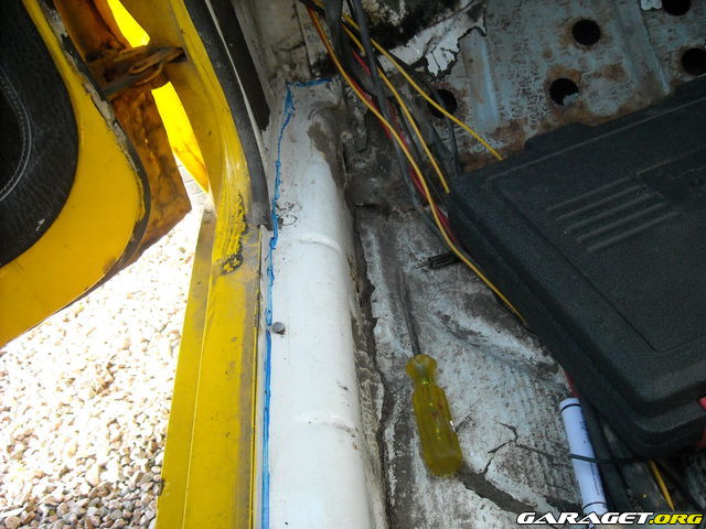

här hade jag tänkt kapa längs den blåa linjen
https://www1.garaget.org/gallery/archive/40702/629239_56l7tj.jpg
här ska jag oxå kapa längs den blå linjen tror jag, kommer nog låta ramen ligga där istället för tröskeln,vad tror ni?

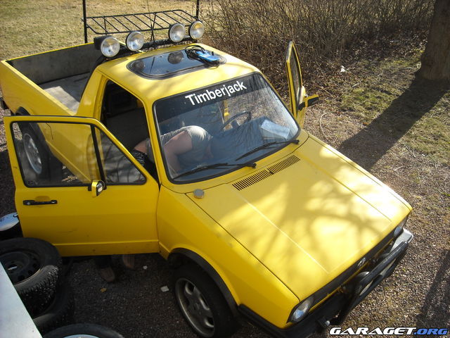

motgång som fan nu, varit och köpt en drivaxel till donatorbilen. men började plocka av breddarna på caddyn och såg att det fanns en del rost där med, typ kunde smula sönder höger bakskärm i nederkant..ok, får väl fixa det tänkte jag..
sen satte jag skruvmejseln i nederkant på a-stolpen strax under rutan, hål...tog av vänster framskärn och fortsatte pilla upp hålet.. inga problem tänkte jag, enkelt fixat med lite plåtbitar...
såg att den var spacklad längs hela a-stolpen, började karva.. inga hål dock men 2mm spackel hela vägen..sen tänkte jag att jag kunde ju prova att skrapa lite på taket för skojs skull... 3-4mm spackel till plåt!! hela bilen är spacklad.. j
ävla tattare som haft den och gjort det. kommer att få slipa mig blodig innan jag får rent bilen från äckligt spackel.. och frågan är hur rak den är i plåten under det, förmodligen inte alls...så överväger att skaffa en kaross till, känns som det enda rätta nu.
finns ju lite som är bra på den iaf.. huven och b-stolparna.. haha vilken skit!
ni får hjälpa mig att bli pepp på livet nu haha! finns en fräsch kaross på en skrot i närheten men får inte köpa den för den är skrotad...piss

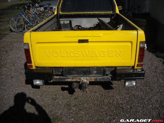

https://www1.garaget.org/gallery/archive/40702/635665_3kuz3a.jpg
kolla springorna på baklämmen, olika stora uppe och nere, ena skärmen lutar lite utåt, kanske är petig men hoppasden nya karossen är bättre
