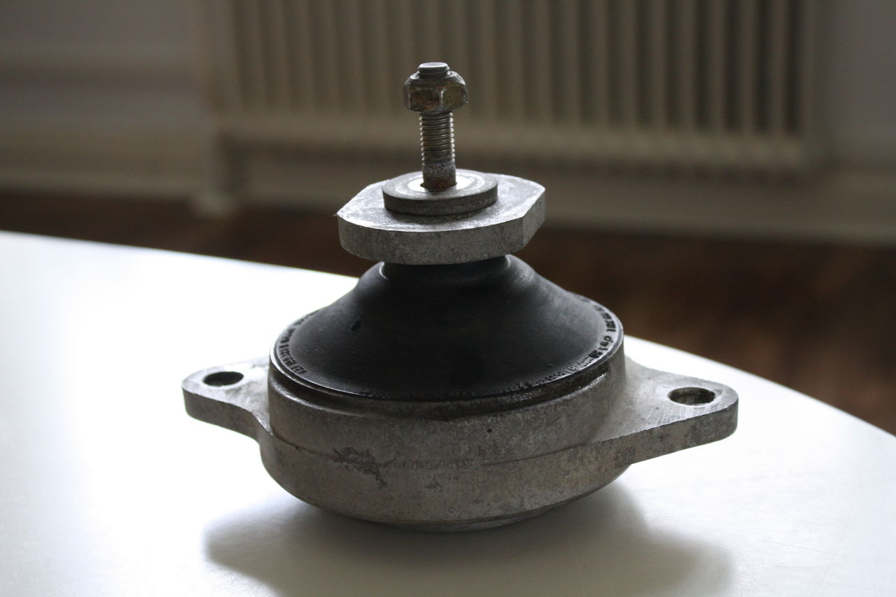

Fick hem en "ny" motorkudde idag smile den andra va helt trashad
https://www1.garaget.org/gallery/archive/43611/large/641130_bthabz.jpg
De va tyvärr allt tongue men till helgen blire mer!

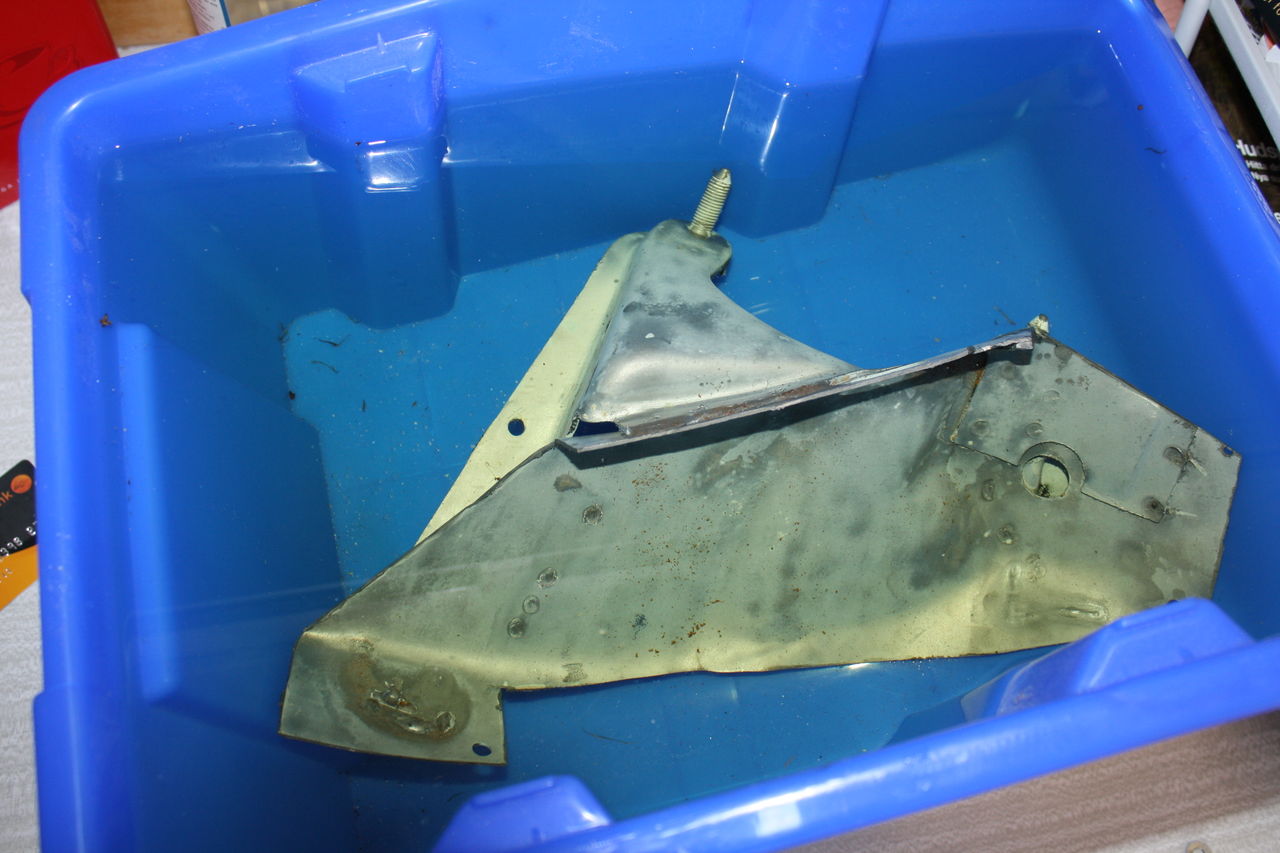

Har iaf lagt andra motorfästet i "syrabad" nu =P Vatten och Citronsyra, funkar kanon! Det har redan börjat rammla bort rost efter ett dygn.
https://www1.garaget.org/gallery/archive/43611/large/646461_ehrqhx.jpg
