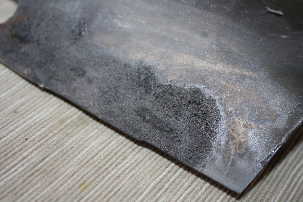

måste säga att citronsyra funkar ganska bra, riktigt bra rättare sagt! lite segt bara..
Efter 5dygn i ett bad med citronsyra:
https://www1.garaget.org/gallery/archive/43611/large/653740_u69xwc.jpg
Man lär ta bort all färg först bara, rosten försvinner helt! sweet
