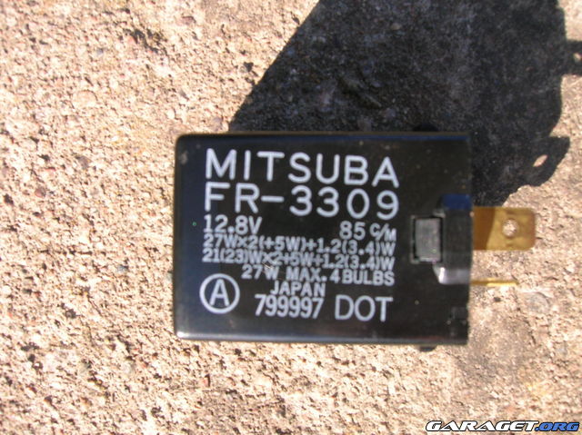

https://www1.garaget.org/gallery/archive/116245/646517_ebiq7g.jpg
relä

caromania skrev:
Jag är osäker, men mitt sitter bakom mittkonsolen. En brun eller gråsvart klump på ca5x3x3cm. Du bör kunna hitta en Work-shop-manual eller liknande som du kan ladda ner. Eller hoppas på att någon Civicare ska tala om det. smile
Har hittat detta bland säkringarna, men det känns som om det är fel. Borde ju stå "main" på det... som bilden på länken visade.
MVH MArtin
9 299 Inlägg
4 maj 2009
Det där är nog tyvärr fel. hmm
