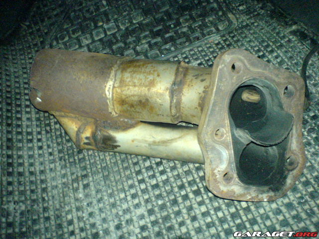

Inloppet mätte 48mm vilket hade varit en stor begränsning effektmässigt!
Fick tag på en kille genom Nissan forumet som hade en något grövre hemmabyggd
DP liggande. Åkte och kikade på den idag och fick med mig den hem.
Dock behöver jag göra några modifieringar.

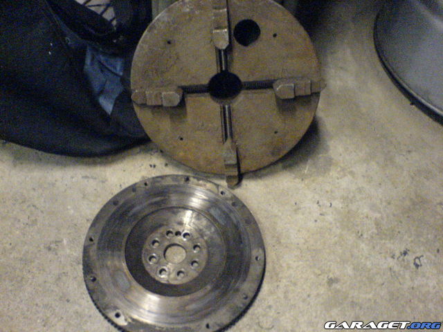

Såg även till att rota fram den största chucken till svarven igår.
Där skall ju ett svänghjul lätt kunna gå in wink Måste bara vända på backarna.
Tanken var väl att svarva bort några kilon.

Den där chucken kan inte va liten tongue

Det är en rejäl chuck.
Går att få in större saker än ett svänghjul också! smile

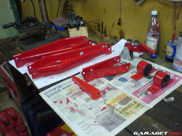

Har man långt till garaget så får man greja hemma.
Slängt på ett par lager färg till på bakvagns detaljerna.
Observera att bärarmarna precis är vända och målade på andra sidan wink
https://www1.garaget.org/gallery/archive/59737/864738_t9txbc.jpg
Kontaktade en mekanisk verkstad förut angående balansering av svänghjul + tryckplatta.
Han tog 600kr för detta. Så fort jag fått loss bruksbilen ur snömassorna så åker jag ut till garaget
och svarvar ner mitt svänghjul några kilon smile

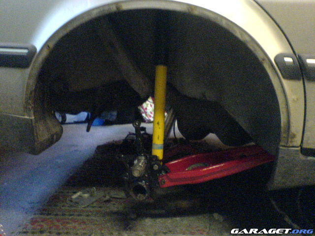

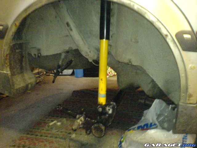

Tillbringade några timmar i garaget under dagen (söndag).
La lite extra färg på bakvagnsdetaljerna, hängde upp bakaxeln och bilstein dämparna.
Plockade även isär mina H&R coilisar för översyn samt uppfräschning.
Gick i funderingar på om jag skulle göra rent hjulhusen helt med avfettning och skrubb.
Men beslutade mig för att hoppa över detta då den kommer bli lika skiten direkt igen.
Monterar av hjulen när värmen börjat komma och spolar rent när den står ute på gården.
https://www1.garaget.org/gallery/archive/59737/868387_e0fjhy.jpg
Bärarmarna och de övriga detaljerna fick sig ett sista lager färg.
Tanken var att bilen skulle stå på hjul till nästa helg.
https://www1.garaget.org/gallery/archive/59737/868386_d4bv62.jpg

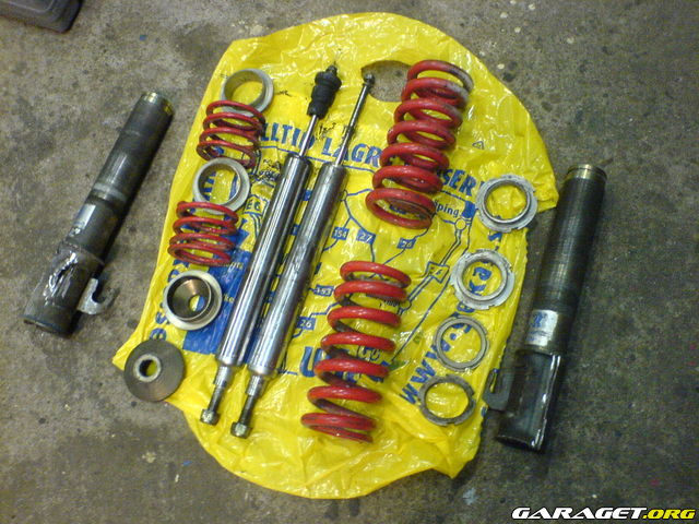

Coilisarna blev även isär plockade och jag satte kapen i fjäderbenen.
Tidigare ägare har gjort en väldigt ful lagning med massor av punktsvetsar nere vid
fästet till spindeln. Dessa kapas bort, benen svarvas rena och jag monterar nya fästen.
Damaskerna skall även bytas ut.
https://www1.garaget.org/gallery/archive/59737/868384_veeoey.jpg

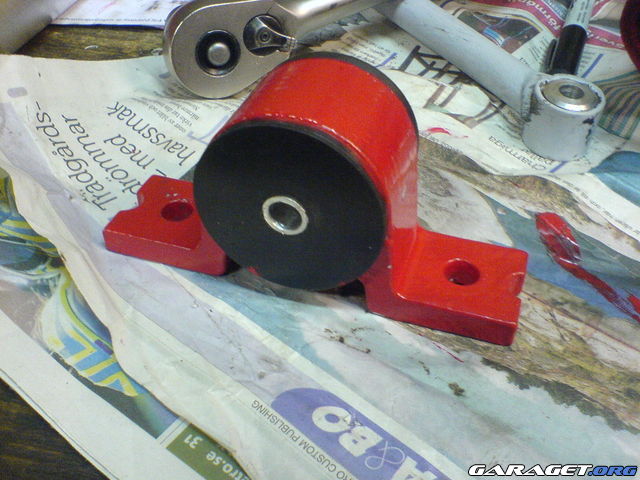

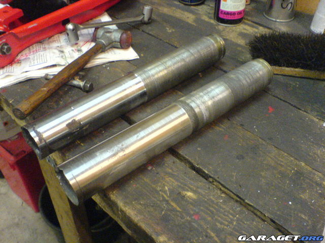

Då har det blivit ett par kvällar i garaget igen.
Svarvade några bussningar till åt bakvagnen, målade lite, svarvade rent coiloverbenen med mera.
Dock skedde ett litet missöde när jag svarvade det andra benet.
Skäret högg tag i en svets och slog loss benet från svarven.. Gängan tog tyvärr skada.
Men tror att det går att rädda.
https://www1.garaget.org/gallery/archive/59737/872976_h9mvmv.jpg

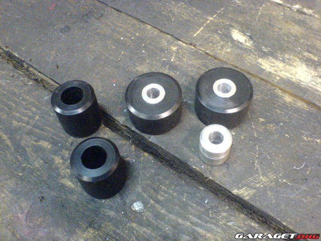

Svarvade några bussningar till och pressade i.
Även aluhylsorna är hemmasvarvade och pressade med skruvstäd wink
https://www1.garaget.org/gallery/archive/59737/872973_uwfotx.jpg
https://www1.garaget.org/gallery/archive/59737/872974_cqsdir.jpg
Ännu mer monterat.
https://www1.garaget.org/gallery/archive/59737/872977_whcrah.jpg
